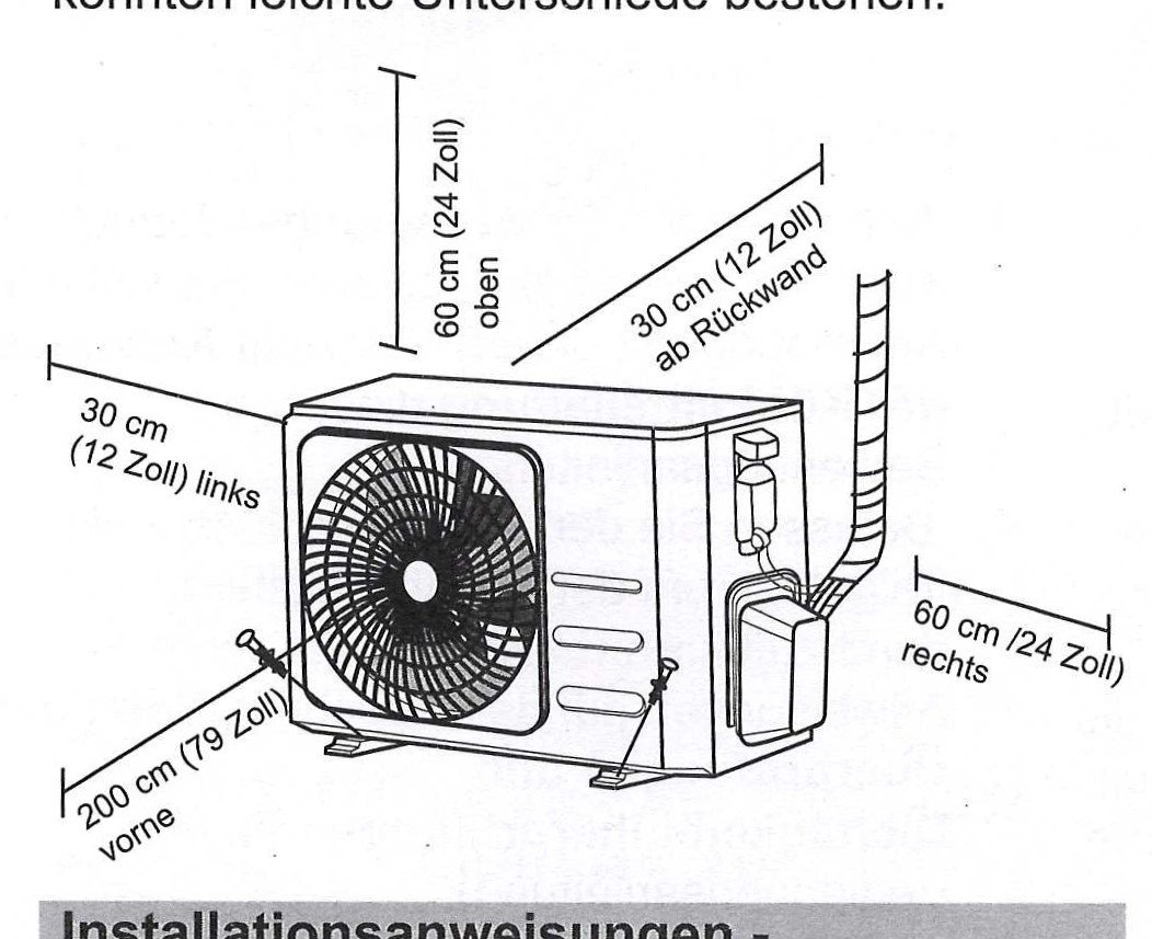

Genau die hängt bei mir am Haus, macht im Sommer kalt und im Winter warm, und ich kann sie mit dem Handy von unterwegs einschalten
Ein paar Details dazu:
-Auch wenn Dimstal draufsteht, ist Midea drin (sogar am Typenschild). Midea ist eine der größten Hersteller für Klimaanlangen
-Die kürzeste Leitung von 3m sollte man nicht unterschreiten, da ansonsten zu viel Kältemittel drin ist
-Montage ist für den Heimwerker kein Problem (gibt auch ein schönes Youtube-Video dazu)
-Auch wenn bei Amazon steht das man kein Vakuum ziehen braucht, trotzdem evakuieren (die Anlage wird es einem danken)
-Ich kann dir gerne die Montageanleitung zukommen lassen. Das das Außengerät auf der Rückseite 30cm Luft braucht und auch vorne freie Bahn ist dir schon klar? Auch oben soll ??50cm?? Luft sein
-In wieweit sowas Rüttelfest ist oder ob die Anschlüsse locker werden kann ich nicht sagen
-Bei Ebay kein Sofort-Kaufen sondern bieten, habe die größere (12.000BTU) um 400 geschossen

50cm darüber wäre mein Hauptproblem, wie warm wird denn in etwa das Aussenteil? Meinst Du, es wäre kritisch, es etwas Dichter zu montieren? Ich könnte dahinter und darüber ja ein Hitzeschutz-Ableitblech aus Alu mit etwas Abstand in beide Richtungen setzen, was die Temperatur nochmal ableitet, oder?
30cm von der Wand ist sicher an Gebäuden, damit der Maler und Stuckateur dahinter kommt?? :totlach:
Vorne frei ist klar, muss halt irgendwie über das Vorderrad vom Motorrad, alternativ den Fahrrädern passen.
Ich geh mal ausmessen.
Ist das mit der Gold-antibakteriell-Beschichtung eigentlich Humbitz?
Gruß Guido
Techniker50944
Beiträge: 22
Registriert: 2019-07-09 11:11:21
Re: Klimaanlage Aufbau
#108 Beitrag von Techniker50944 » 2020-10-06 19:27:29
Ich hänge dir mal die Abmessungen der Einbauanleitung an
Die Außeneinheit wird so warm, wie sie die Luft/Hitze nicht wegbekommt. Ich habe sie auch nur 30cm unter einer Holzverschalung verbaut und bin auch nicht abgebrannt. Den Abstand rechts halte ich auch nicht wirklich ein (Platz zum Anschließen sollte halt sein). Das kompensiere ich aber damit, dass rechts alles frei ist (sogar die Mauer hört dort auf).
Wichtig ist aber hinten/links (Ansaugung) und vorne (Abluft), beim Ebay-Link am ersten Foto sieht man ja die Rückseite.
Wenn die Klima auf Volllast geht bläst vorne der Scirocco...

Hallo Techniker, hab die Anleitung auf Midea jetzt gelesen und bei YT ein Video angeschaut. Vielen Dank für den Tip. Ein bisschen ist der Abstand sicherlich auch für die Montage- und Wartungsarbeiten geplant, denke ich. Wie warm wird die Ausseneinheit etwa bei Volllast? Mehr als 40°? Nicht, dass mir der GFK- Sandwichkoffer schmilzt, oder die Fahrradreifen?? :wack:
Ein Hitzeschutzableitblech aus Alu würde ich in jedem Fall anbringen.
Ich merk schon, viel Ahnung hab ich doch bisher noch zu wenig.
Die Einbausituation wäre bei mir sicher suboptimal. Muss diesbezüglich wohl erst noch ein paar Infos sammeln.
Gruß Guido

Danke Frank, Heckklappe aus Sandwich ist, wie auf dem Foto etwas höher zu sehen bereits fertig. Gewichtsverlagerung ist beim 90-16 eher umgekehrt, der ist vorne zu schwer und hinten zu leicht, da kann ich auf dem Heck (abgesehen von dem 7,5er Traum) noch was gebrauchen. Die Motorradgarage wird hintenherum staubdicht sein und von unten kontrolliert belüftet.
Ja, Montageanleitung einer solchen Klimaanlage hab ich gelesen, Die Logik des schlechteren Wirkungsgrades bei höherer Umgebungstemperatur habe ich auch verstanden.
aber:
Ich komme nochmal auf meine Frage zurück: wie warm wird das Gerät (Gehäuse) den nun etwa bei Vollast und wie warm ist etwa die ausströmende Luft? Mehr als 40°? Mehr als 50°?
Kann da jemand was zu sagen?
Vielleicht kann man ja doch von der Standardmontageempfehlung abweichen und z.B die warme Luft über ein solches Gitter mit verstellbaren Lamellen direkt und gegen das Gerät abgedichtet aus der Heckgarage nach draußen führen? Z.B.:
https://www.ebay.de/itm/264062282357
Mein Ziel ist nämlich die Anlage auch bei der Fahrt betreiben zu können, zumindest wenn ich auf relativ staubfreien Strecken unterwegs bin.
Guido
