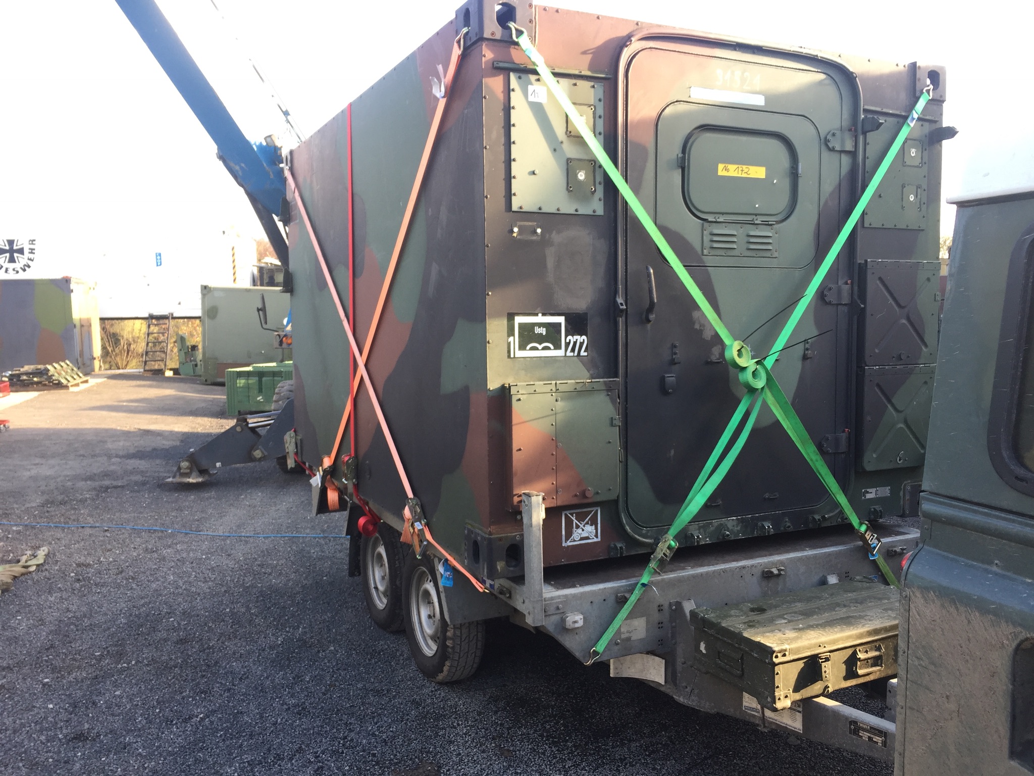

Servus!
Mein 170D11 hat mir so erbarmt, dass der Entschluss getroffen wurde die große Kabine gegen eine FM I zu ersetzten und die rostfreie DoKa zu erhalten.
Pragmatisch war auch die Betrachtung dass mehr als 14 Tage Urlaub und Reise am Stück nicht möglich sind, weshalb dann viel Geld in einen Riesen Wohnaubau investieren, inklusive erheblichen Umbauaufwand.
Jetzt zum eigentlichen Anliegen: Der Zeppelin FM I steht auf dem Hof, inkl. Dieselheizung. Zur Dieselheizung hab ich eine TDV, gibt es sowas auch zur Kabine? Bin im Internet und hier im Forum nicht wirklich groß fündig geworden.
:search:
Und so am Rande - wie bekomm ich externen Strom in die Kabine? Sind die für sowas schon ausgelegt? Batterien sind vorhanden und funktionieren. Hoffe in der Richtung auch auf "Erleuchtung" :idee: in der TDV
Viele Grüße!
Ralf
