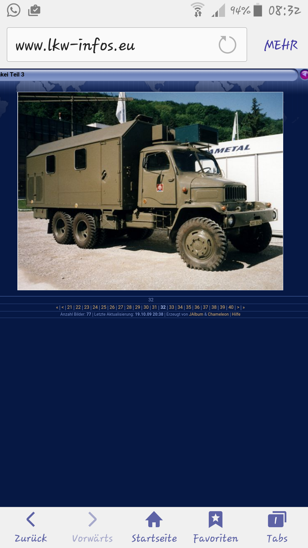

Hallo. Ich habe mir einen tschechenalukoffer besorgt. Hersteller ist wohl karosa und die dinger waren auf praga montiert. Kennt jemand diese koffer? Hat jemand infos dazu? Im netz hab ich nur dies eine bild gefunden. Der koffer besteht aus 40mm alu sandwich. Auch hierzu suche ich noch glatte 40mm alu sandwich platten. Galls jemand einen bezug hat eäre ich dankbar. Der koffer soll auf einem ifa l60 montiert werden.
Beste grüße christian

Kennt denn niemand diesen koffer? Ich bin gerade dabei den fussboden zu entfernen. Dieser besteht von unten nach oben. Aus einer aluplatte. Ca 3cm festem pu schaum und dann 2cm sperrholz. Darauf lenoleum verklebt. Das holz ist total verfault. Deshalb kommt der boden raus. Außerdem waren radkästen drin. Die kommen auch weg. Die aluplatte bleibt drin und wird auch dicht verklebt. Darauf kommt dann eine fahrzeugbauplatte. Ich denke das ist dann eine gute basis für spätere einbauten.

Kenne den Koffer nicht aber hast du den Koffer inkl Fahrzeug zufällig in der Eifel geholt?

Hallo . Nein ich habe das bild nur zur Veranschaulichung hergenommen. Ich habe den gleichen koffer ohne fahrzeug bei markneukirchen abgeholt. Also an der tschechischen grenze. Der koffer kam vorher direkt aus der tschechhei. Der koffer soll auf einen ifa l60. Zu der isolierung. Wir haben bereits einen ifa w50 mit dem wir momentan um die welt fahren. Mit nunmehr 5 personen. Der Fußboden ist original nicht isoliert. 4cm holzboden. Der blechkoffer ist mit 5cm ringsum isoliert. Super klima. Halte Füße haben wir im sommer nicht. Im winter fahren wir momentan nicht. Das nächste problem. Ich benötige im koffer 3 sitzplätze. Welche sich mit der isolierung schlecht befestigen lassen. Ggf würde ich nachträglich von unten isolieren. Falls es problematisch werden sollte. Aber in den letzten 6 jahren hatten wir keine probleme mit kälte von unten. Wo bekommt mann denn glatte 40mm dandwichplatten her?
