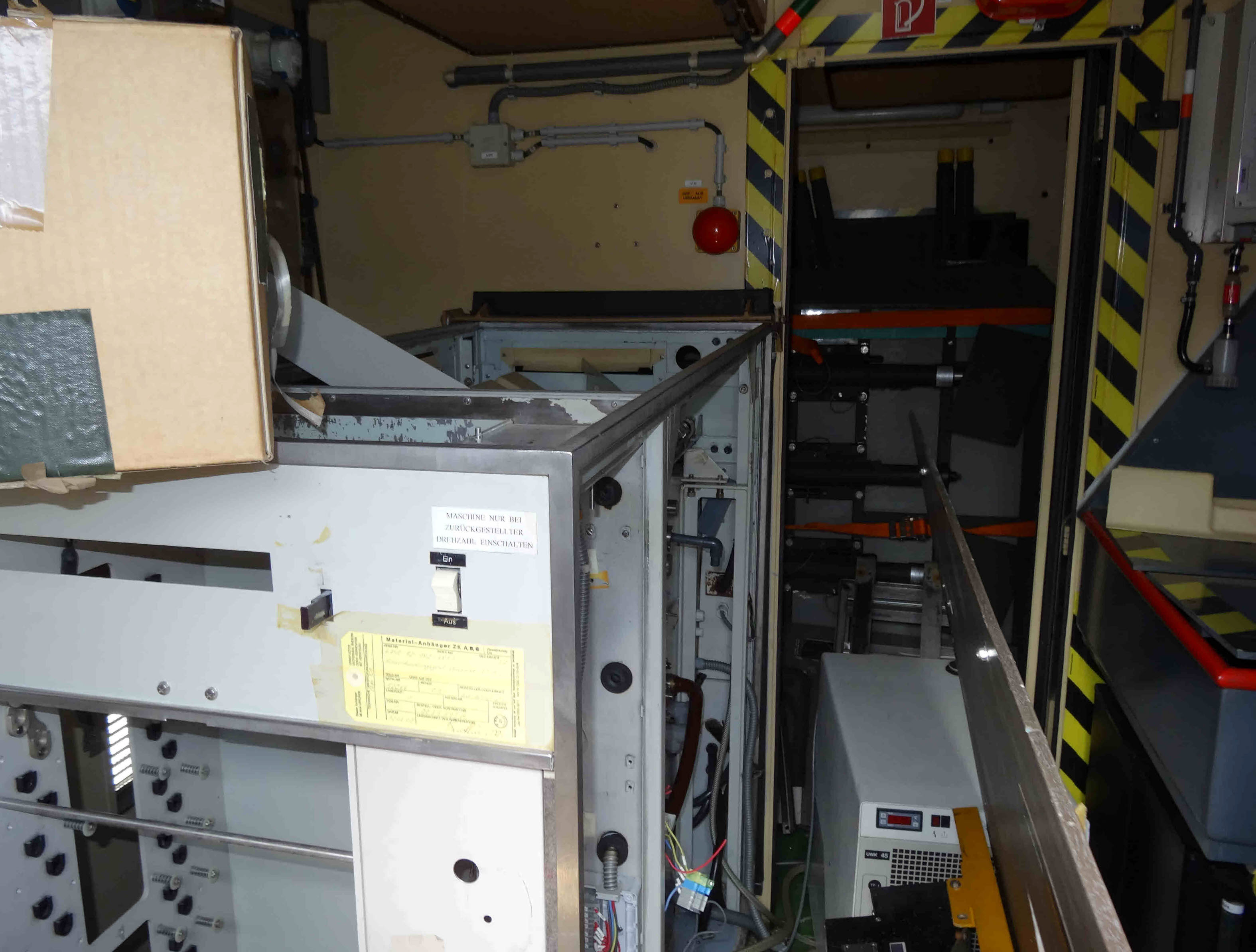

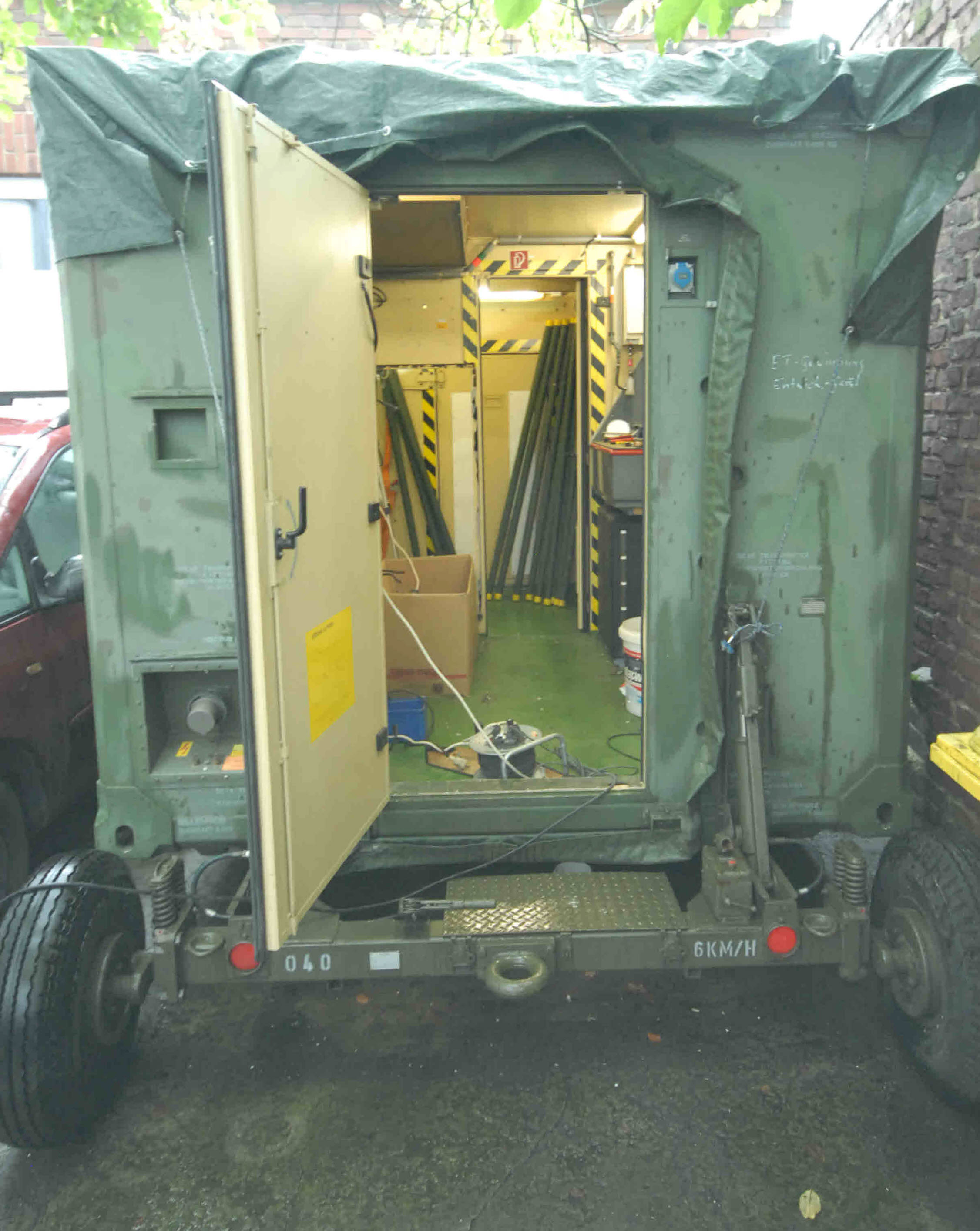

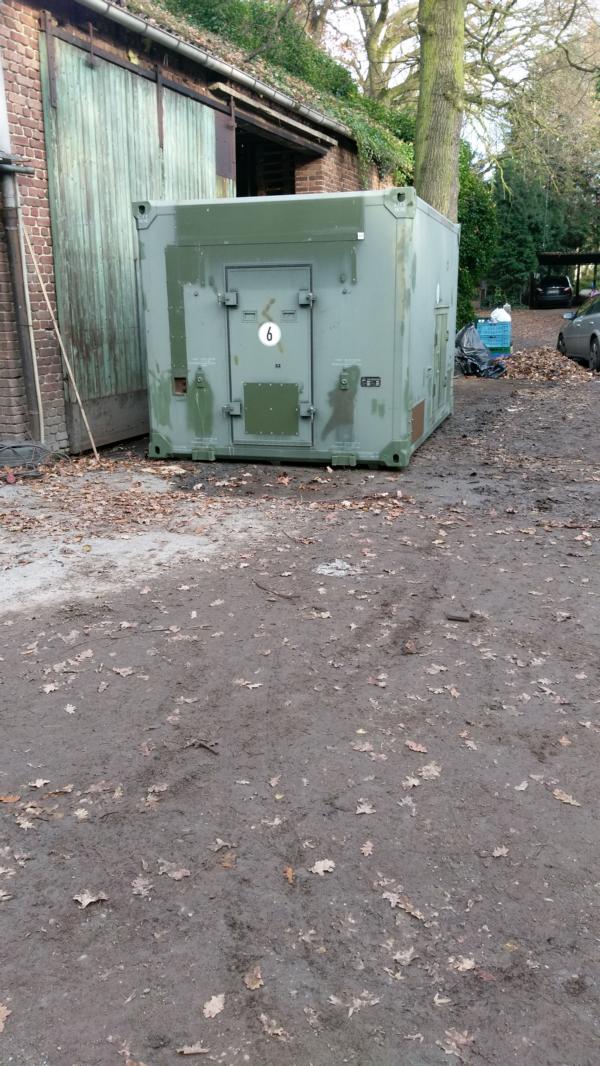

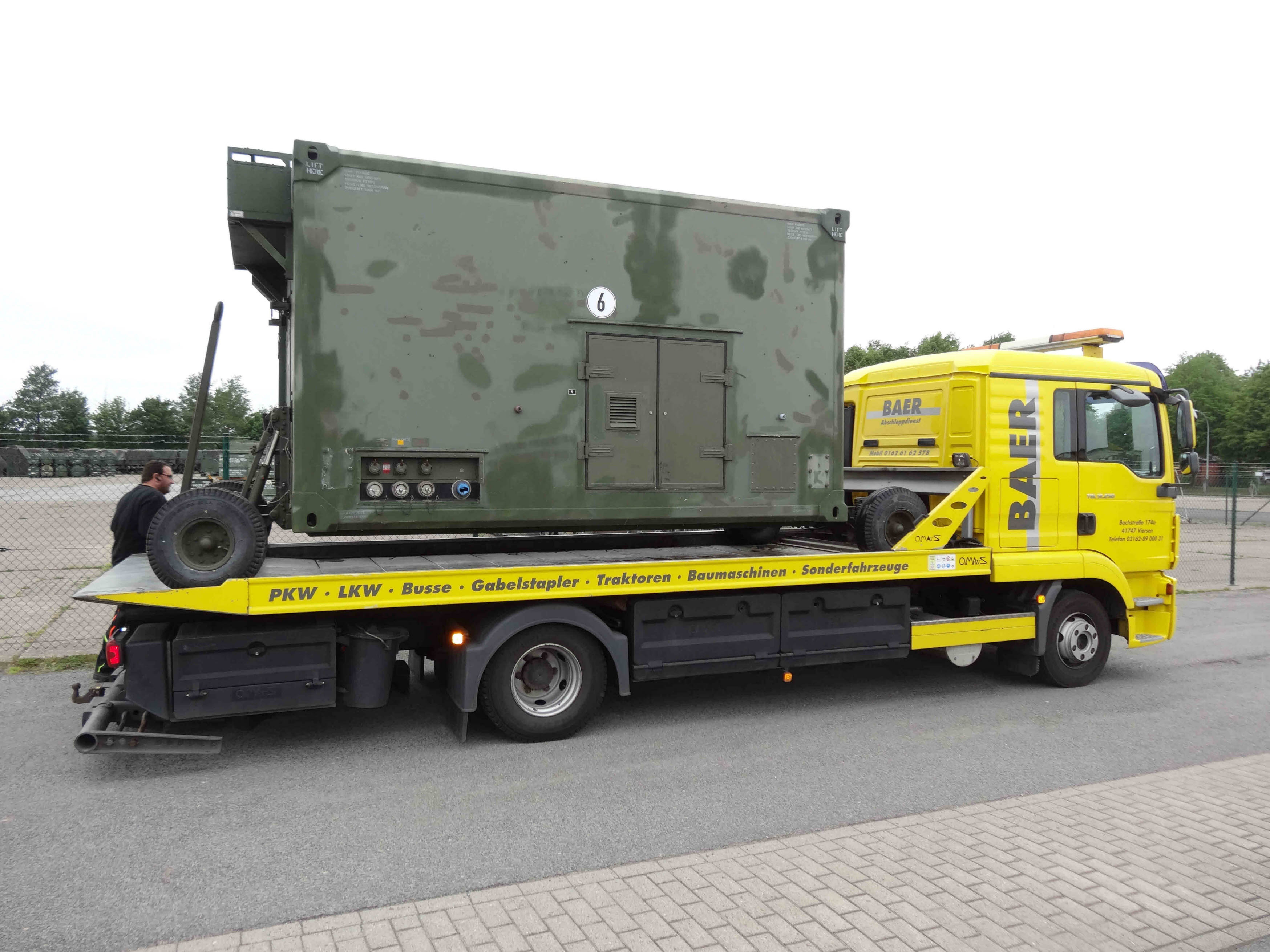

Ich habe einen der Tornadoshelter in der VEBEG Auktion im Mai bekommen. Nur zwei der neun Stück sind wohl privat weggegangen ... der Rest an diesen Anbieter: http://www.ebay.de/itm/122056128144?_tr ... EBIDX%3AIT.

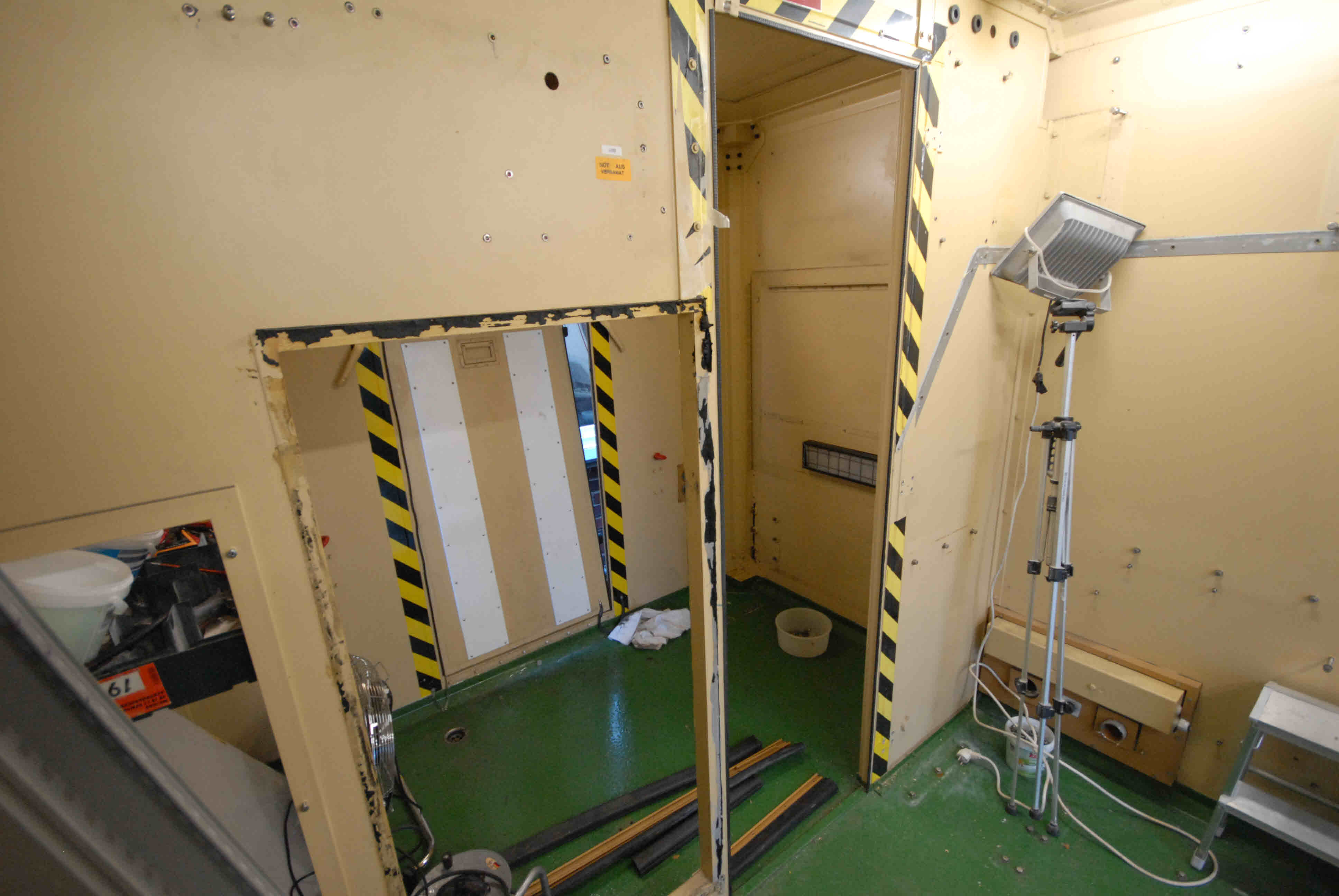

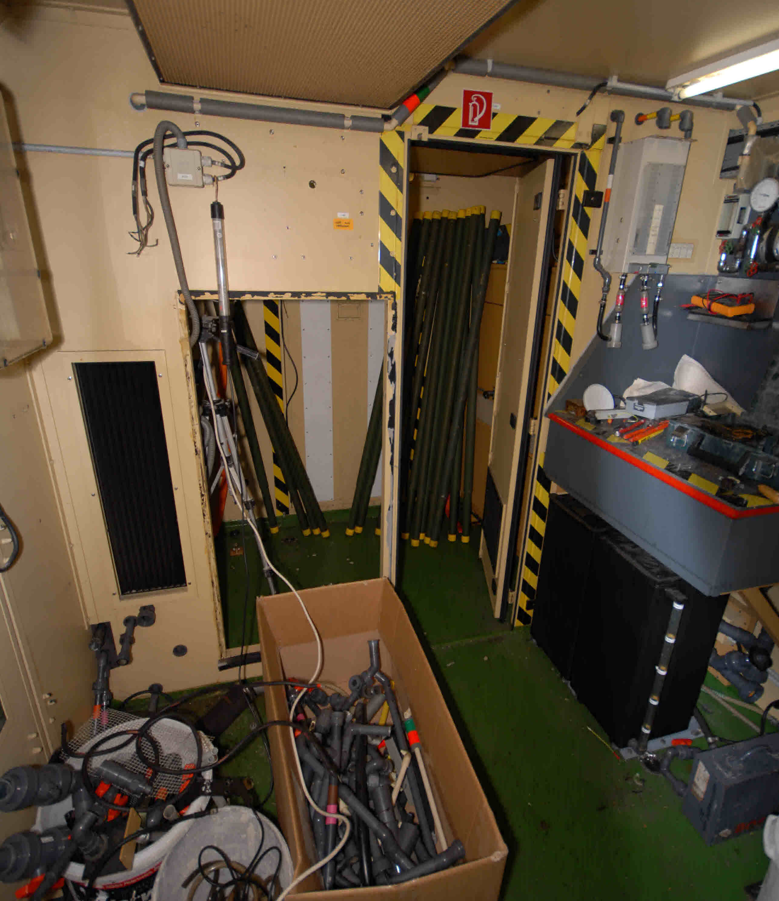

Weiter unten einige Bilder vom Abholen und Entkernen. An der Stelle vielen Dank an die abholende Firma Baer, für den reibungslösen Ablauf und die große Hilfe beim Abladen und in den Hof "pressen".
Meine Einfahrt war ganze 10 cm breiter als der Shelter. Ich habe beide Torflügel abmachen müssen, damit es reinpasst. Zu fünft ging es aber aufgrund der Räder ganz gut.

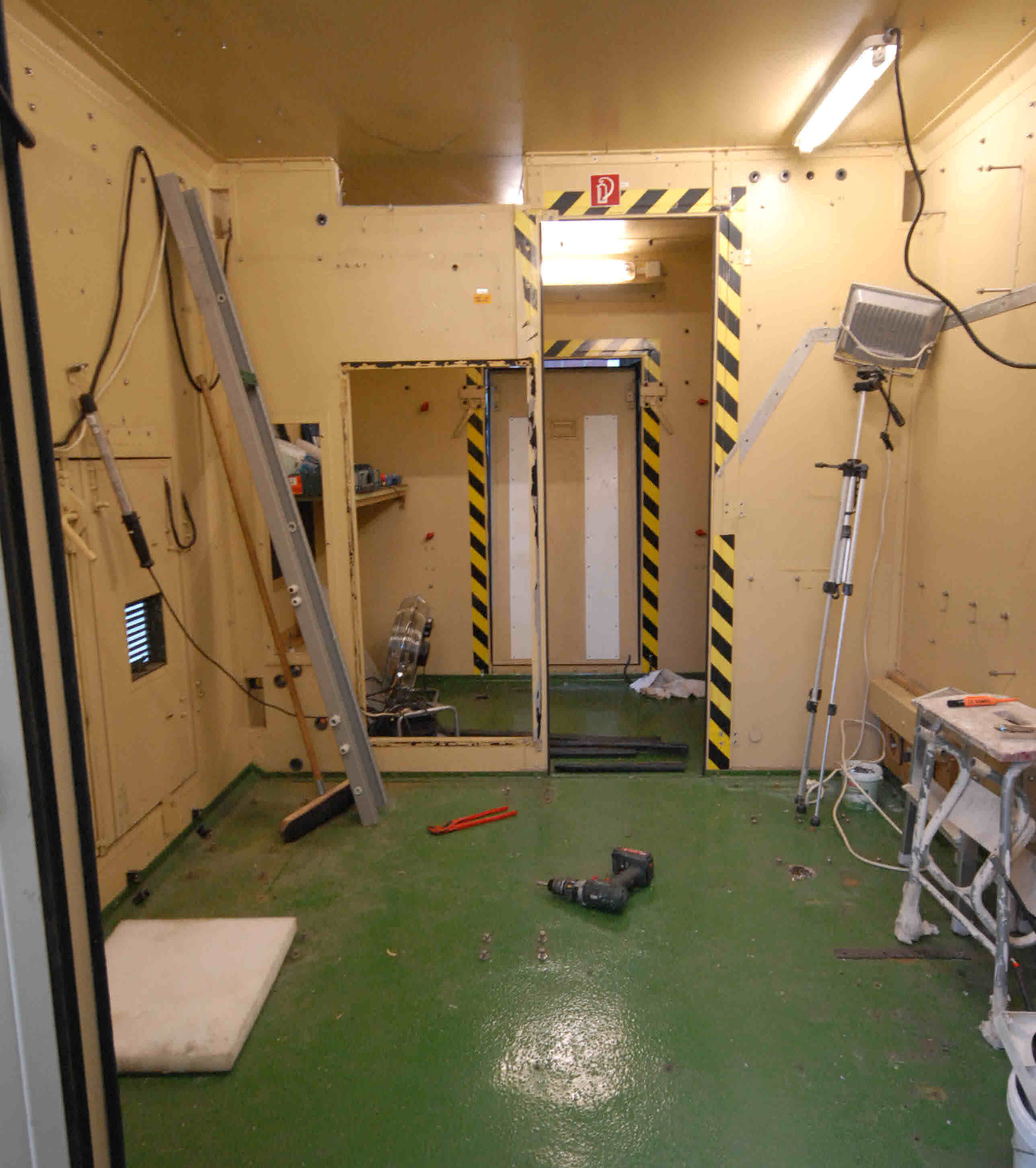

Nun da er entkernt ist geht es an die weitere Planung. Wir benötigen 4 Schlafplätze. Das ist bei 3,6m Innenlänge schwierig. Daher ist aufgrund der Innenhöhe von 2,1m eine Hubbett geplant. Ganz so wie Schweiger (http://7globetrotters.de/elektrisches-h ... chlafebene) oder fotocosmo (Beitrag im unteren Drittel: http://www.allrad-lkw-gemeinschaft.de/p ... 35&t=46657).
Ansonsten die übliche Verdächtigen wie Sitzecke, Küchenzeile, Dusche/Toilette im Eingang, ....
Kältebrücketechnisch ordne ich den Shelter zwischen einem Dornier und dem Zeppelin ein. Es sind keien Nieten in der Aussenhaut aber diverse durchgängige Schrauben. Die Wanddicke ist mit 4-5 cm nicht üppig, aber durch Alu innen und aussen ist es Stabil und dicht.

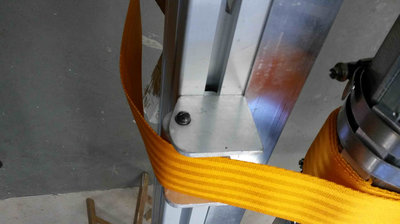

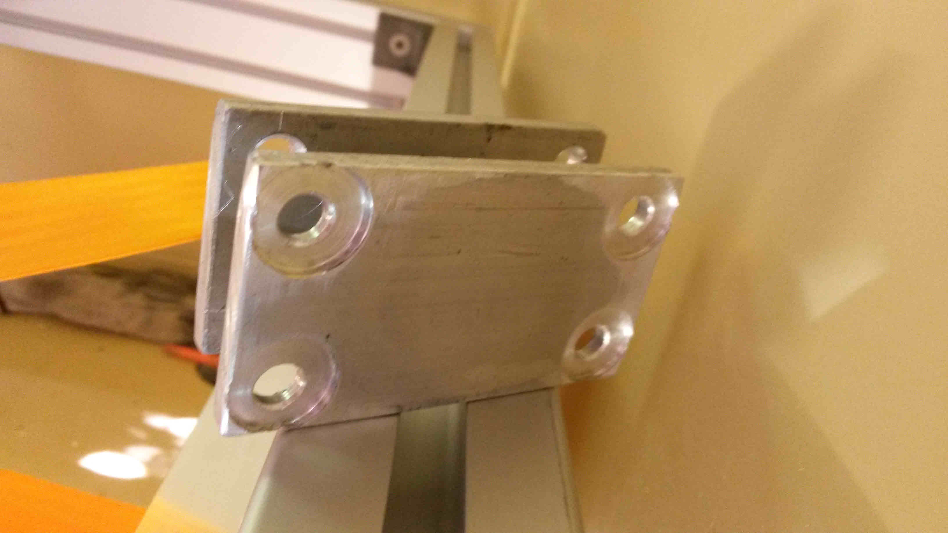

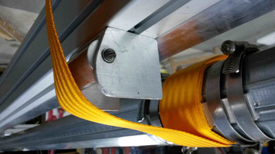

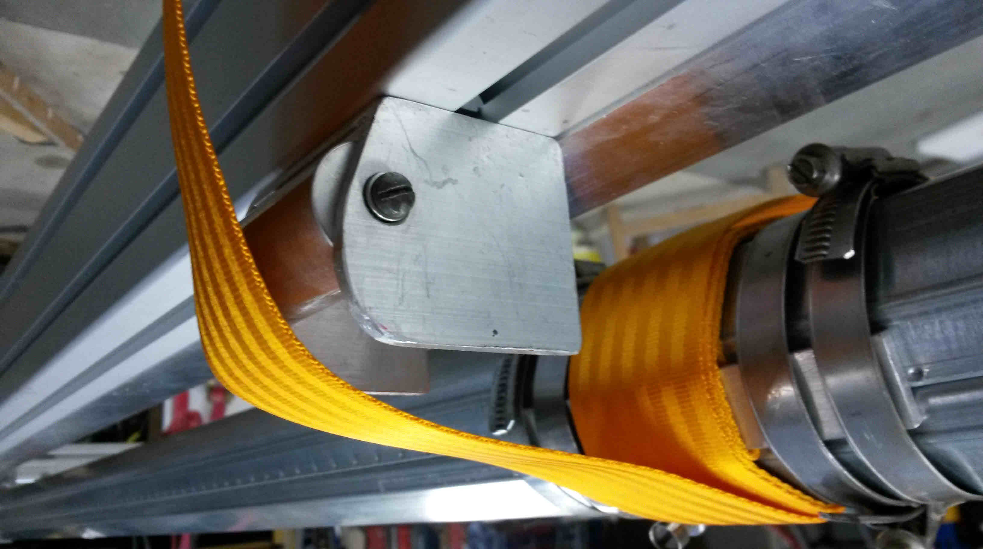

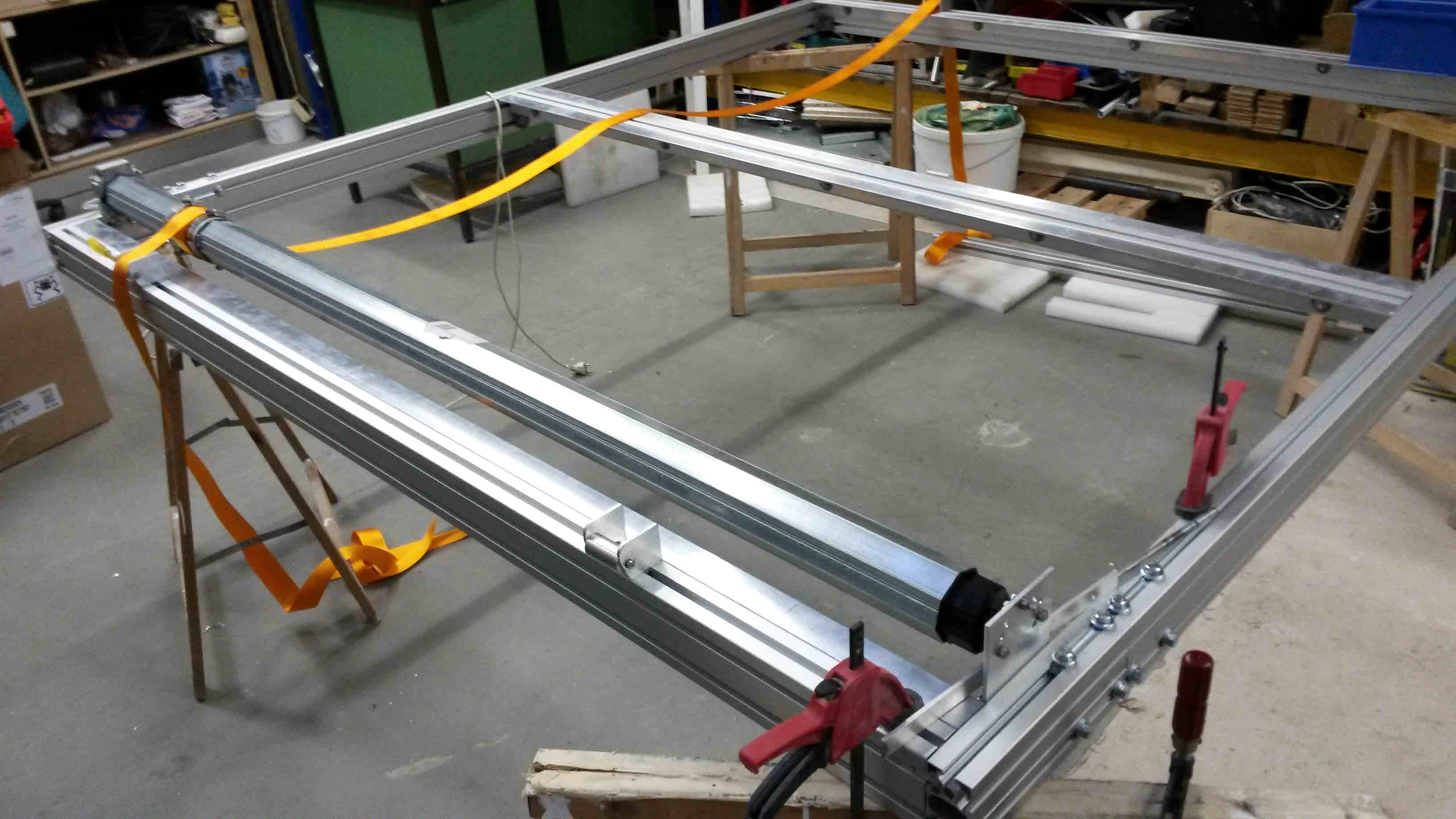

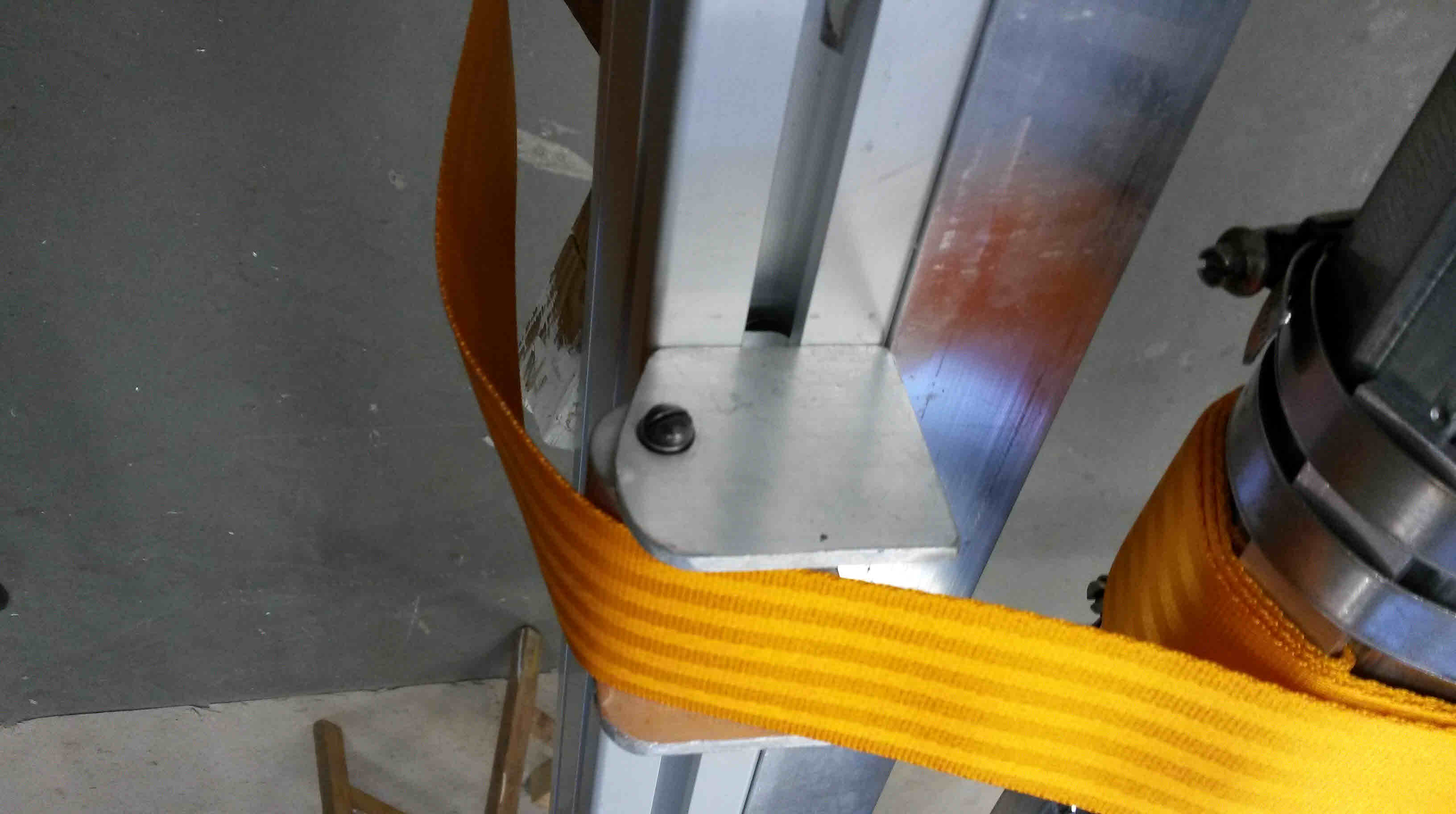

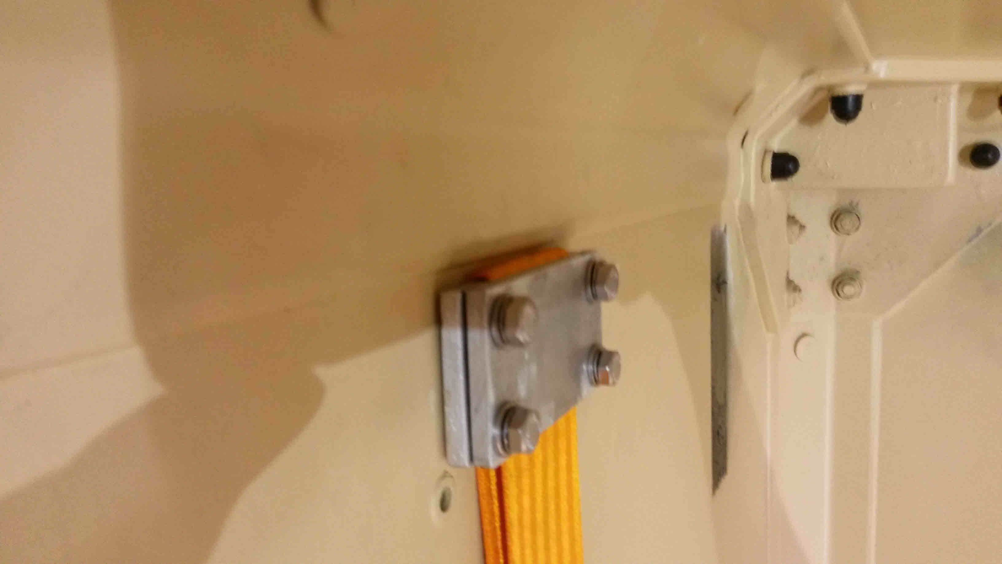

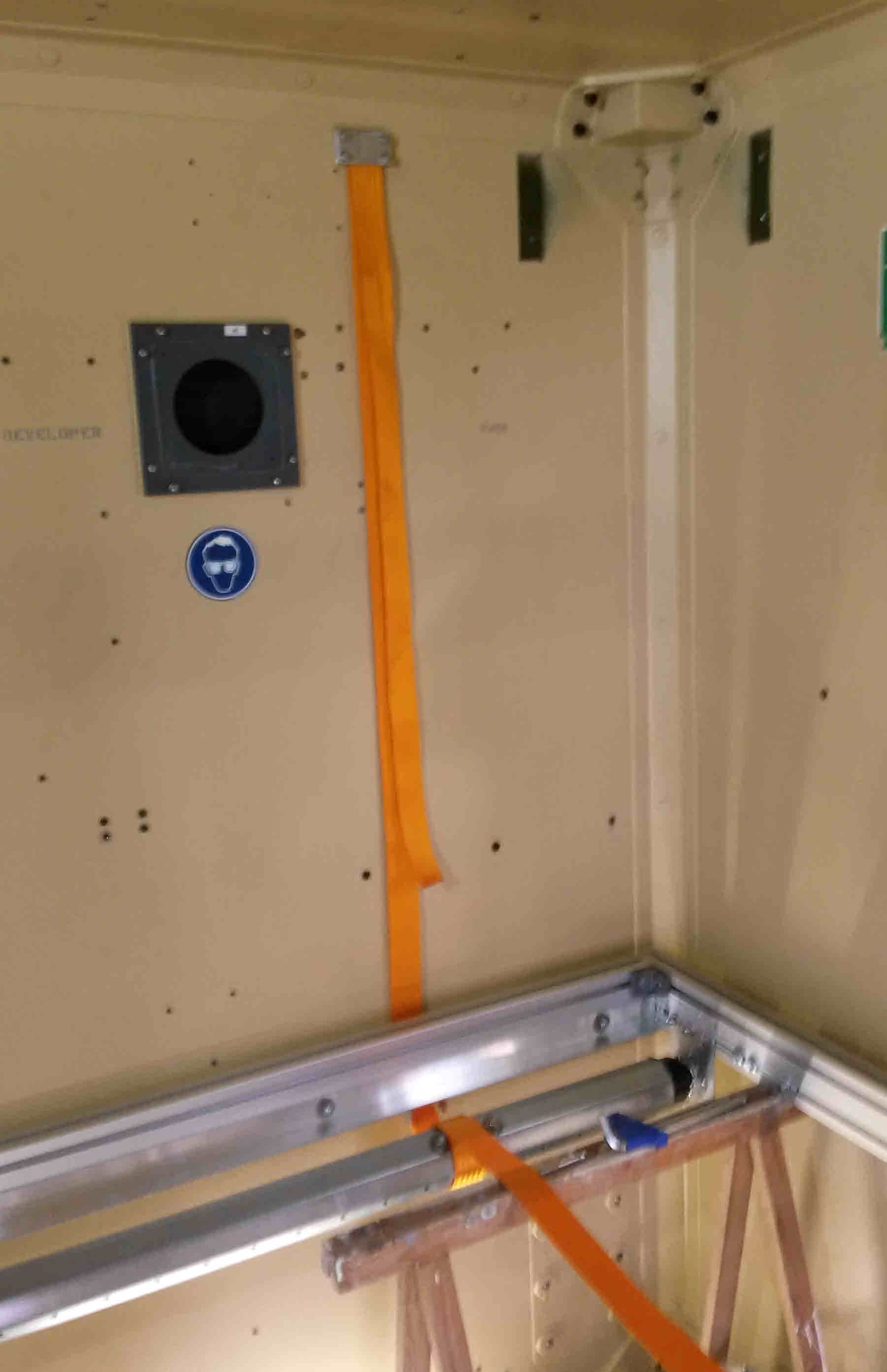

hier ein kurzes Update was in letzter Zeit passiert ist.
Zuerst habe ich denn Bettrahmen fertiggestellt mit den passenden Umlenkrollen und alles auf Maß geschnitten.
Der Bettrahmen ist erst mal 2x2,25 m gross. Das sind in etwa die Maße des größeren Raumes (2,35x2,3) im Container.
Falls sich rausstellt, dass es zu groß ist kann ich es immer noch verkleinern. Hier die dazugehörigen Umlenkrollen für das Gurtband.
Diese beiden habe ich (der späteren Funktion entsprechend) um 180° gedreht - also nicht wundern.

Hier ging es dann gestern und heute darum, den Bettrahmen durch die Tür in den Shelter zu bekommen und zu montieren.
Dann können wir mal schauen wie im Anschluss das Raumgefühl ist ... Führungsschienen sind noch geplant, damit es beim Absenken nicht hin und her wackelt. Ebenso noch eine Lösung zum Arretieren in Fahr- und Schlafposition.
So jetzt schnell die anderen Halterungen fertig montieren, dann kann ich das Bett endlich mal hoch und runter fahren lassen :-)
Albert
P.S.: Fuktioniert wie es soll. Noch ein wenig Feintunig wegen der unterscheidlichen Gurtlängen. Resthöhe in Fahrposition zum Stehen ist kein Problem. In Schlafposition müssen wir dann noch mal diskutieren ... wo man wie viel braucht ...
Edit: PS hinzugefügt

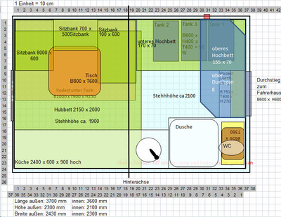

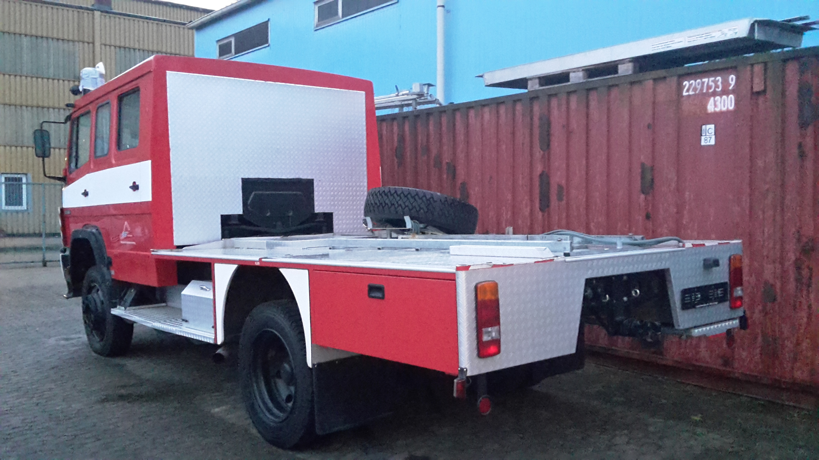

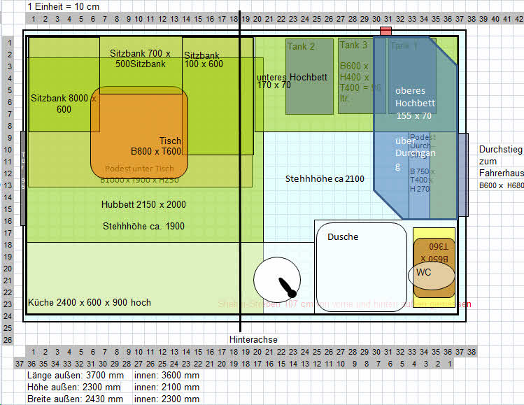

hier mal ein Update was in den letzten Wochen passiert ist.
Das Basisfahrzeug ist gefunden.
Ein 920 AF. Ex Schweizer Feuerwehr gekauft bei Jürgen Schwartz (http://jsfeuer.k-itservice.de/fahrzeuge ... &paged=NaN) in Issum.
Es war ein Gerätewagen mit Doka, aber der Aufbau hinten ist schon demontiert: Inzwischen ist auch unsere Diskussion bzgl. der Aufteilung im Shelter fortgeschritten.
Hier der aktuelle Stand:
Als Eingang dient die ursprüngliche Tür von hinten (links im Grundriss).
Innen folgt links die Sitzgruppe und rechts die Küchenzeile.
Alles nur so hoch, dass darüber das Hubbett runtergefahren werden kann.
An die Küche schliesst das Bad mit Trockentoilette an.
Gegenüber sind über Eck 2 Betten für die Kinder.
Das untere etwa in einer Höhe von 70cm das obere etwa 70cm darüber.
Das obere Hochbett soll tagsüber hochgeklappt sein, so dass ein bequemer(er) Durchstieg zur Doka möglich ist.
Unter dem unteren Kinderbett ist Raum für 3 Wassertanks, die Heizungsverteilung und Vorräte.
Weiterer Stauraum befindet sich unter der Sitzgruppe. Da sollen auch die Akkus und Elektroverteilung hin.
Die Küchenschränke bieten weiteren Stauraum für Kleidung und Vorräte.
Durch den kurzen Shelter mussten wir das Hubbett nehmen, damit ausreichend Schlafplätze vorhanden sind.
Dadurch fehlt der "klassische" Stauraum unterhalb des Bettes. Desweiteren können dadurch keine Oberschränke installiert werden.
Evtl. kann ich das ein oder andere unten an den Bettrahmen schrauben.
Die nächsten Schritte sind die Anpassung der LKWs:
- Zwischenrahmen (Feder oder Raute)
- Umgestaltung der hinteren Sitzreihen in der Doka (Sicherheitsgurte, Sitzbank gerne Umbaubar zum Bett, Tisch)
Bei Actionmobil habe ich was passendes gesehen, bitte runterscrollen:http://www.unicat.net/de/pics/MD60-MANL ... C-sh-2.php
Die blaue Rückbank in der Doka ist dreigeteilt und läßt sich zum Bett ausklappen. Hat einer eine Idee wo man sowas bekommt ?
Unicat habe ich noch nicht gefragt. Könnte mir vorstellen, dass es wenn überhaupt nur für den Einwurf vieler Münzen zu bekommen wäre.

Hi, ich habe alle Einnietmuttern aufgebohrt, verspachtelt, geschliffen und noch mal abgezogen. Dann die gesamte Innenfläche abgeschliffen, damit der Kleber der Glasfasertapete besser haftet.
Die Doppelseitentür bleibt drin als Revisionsklappe für die Wasserinstallation und sonstige Technik.
Die Innentür, die in der entfernten Zwischenwand drin war, habe ich als Eingangstür auf der Beifahrerseite eingebaut.

Mal wieder nur in Kurzform :
LKW ist lackiert, DoKa entkernt, gedämmt, neue Innenverkleidung, viel Elektrik, 4 Einzelsitze, neuer Bodenbelag.
4 Staukisten, LKW Rahmen verlängert, neue Dieseltanks, Terasse zum ausziehen unter dem Shelter mit integrierter Treppe.
Dieselheizung in Staukisten montiert, Aussenleuchten, Rückfahrkamera, Aussenküche,
Solarzellen (1KWp) montiert, Dachträger und elektrische Klimaanlage auf der DoKa...
Und leider immer noch nicht ganz fertig. Aber das wird man ja nie :-)
In zwei Wochen heute hoffentlich zum TÜV. Da wirds noch mal spannend.
Fragen beantworte ich gerne. Immer her damit.
Albert
