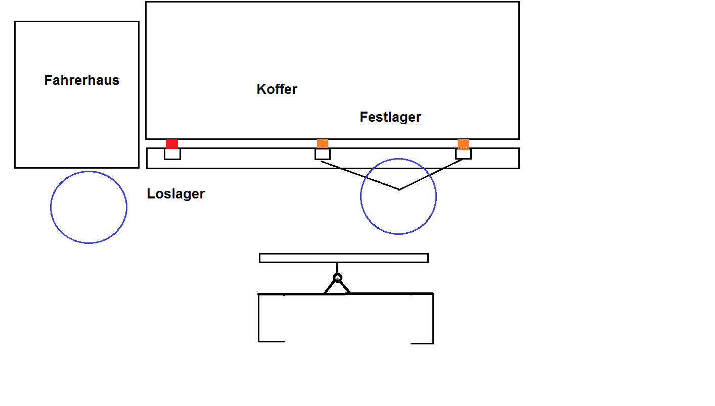

Bin jetzt an der Überlegung der Lagerung. Da ich keine trials fahre und im großen Ganzen auf mehr oder weniger befestigten Straßen unterwegs bin, will ich keine Aufwändige Lagerung bauen.
Bei der Recherche nach geeigneten Lagerböcken bin ich auf Unterlenker von Traktoren gestoßen. Mein Gedanke ist, einen Universalbock zu nehmen und dazu einen Kugelkopf vom Unterlenker.
Universalbock auf nen Träger schweißen und zwischen Fahrzeugrahmen schrauben und den den Kugelkopf ebenso auf ne Platte schweißen und an den Koffer schweißen.
Da ich die originalen Befesitigungen nutzen will, wäre vorn am Fahrerhaus das Loslager mit Federn oder Gummiblöcken und über den Hinterfedern je 2x die "Unterlenker" vom Trecker.
Bin mir aber nicht so sicher, ob das ne gute Idee ist, mit 4 Punkten das Ganze zu befestigen. Nicht das es dann zu Verspannungen durch das 2. Festlager kommt...
Hier mal ne grobe Skizze.

... falsch, ganz falsch ...
... Loslager jeweils ans Ende, Festlager in die Mitte ... was meinst Du warum es Rautenlagerung heisst ... guck mal von oben aufr die Lage der Lagerungaspunkte ...
... bei 3 Punkten gehört das Loslager nach vorne, das Festlager nach hinten (wobei das nicht so abslolut gilt, wie dass Loslager aussen und Festlager innen sein müssen) ...
... wenn Du eh nicht derbst ims Gelände willst, warum dann keine Federlagerung ... spart Gewicht und Höhe ... und ich kenne etliche Karren, die trotz Federlagerung im Gelände einiges können ...

Sorry, verwechselt. Klar, Loslager vorn (Federn) und Festlager hinten.
Habs mal schnell geändert.
Mit Federlagerung nicht, weil sich der Roburrahmen ganz schön verwindet.

... so ists nicht besser ...
... bitte mach Dich mal schlau, was wir hier unter folgenden Begriffen verstehen:
Rautenlagerung / doppelte Dreipunktlagerung
Dreipunktlagerung
Federlagerung ...
... dann können wir weiterdiskutieren, denn im Moment willst Du keine Federlagerung, aber ein Loslager mit Feder ... das gibt es nicht ...
... der Rahmen von meinem Hano verwindet sich sehr ähnlich wie der vom LO, trotzdem hat sich dort die Federlagerung wunderbar bewährt ...

Der Originalkoffer ist und einfach so auf den Rahmen geschraubt und verwindet mit. Von daher ist das gar keine Hilfe.
Mal so: die Lagerpunkte ergeben ein Dreieck. Hinten zwei feste Lager parallel auf den Rahmen Profilen und vorne ein Drehlager in Rahmen Mitte. Das kann was werden.

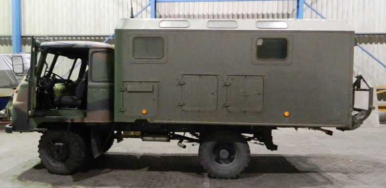

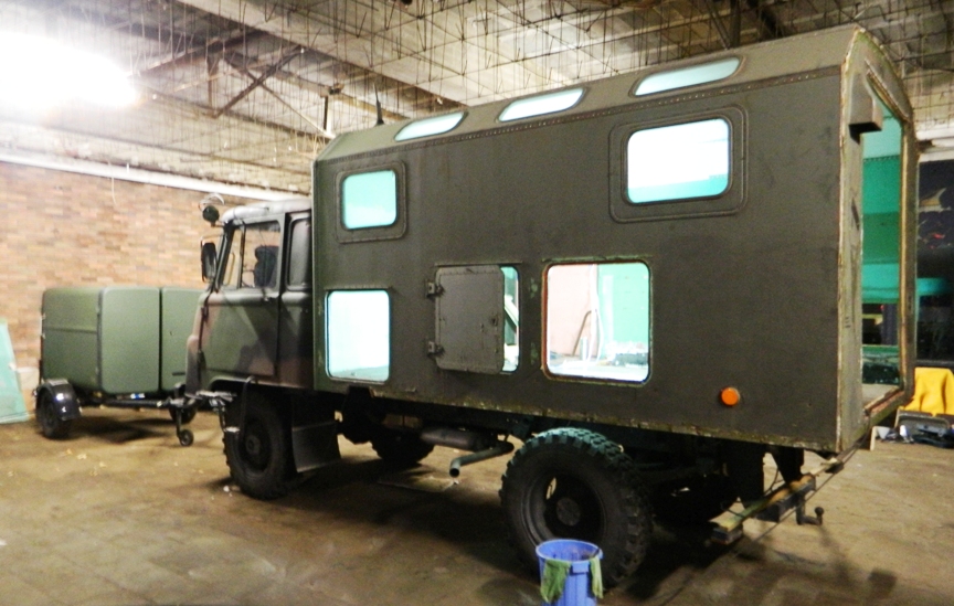

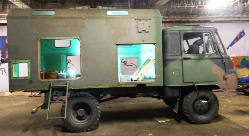

An den letzten Wochenenden hab ich den Koffer entkernt und gekürzt.
Er ist jetzt nur 25cm länger als der alte Sani-Koffer.
Hier mal Vorher und nachher Bilder:

Re: Zil-Koffer auf LO
Hallo Mario,
Kannst Du ein bisschen dazu erklären, was Du konkret gemacht hast und welche Bilder vorher und nachher sind, den Bilder Nummern folgend iat das unterste Bild älter......und ehrlich sagt hätte ich vermutet, dass es der ungekürzte Zustand ist - eben etwas lang.
Wie hast gekürzt und danach wieder abgedichtet....welches Material hast Du verwendet und wie die Stabilität wieder hergestellt....alles von Interesse, wenn Du dazu etwas schreiben willst.
Alles Gute
Alles Gute

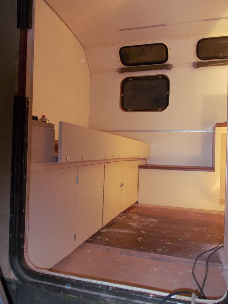

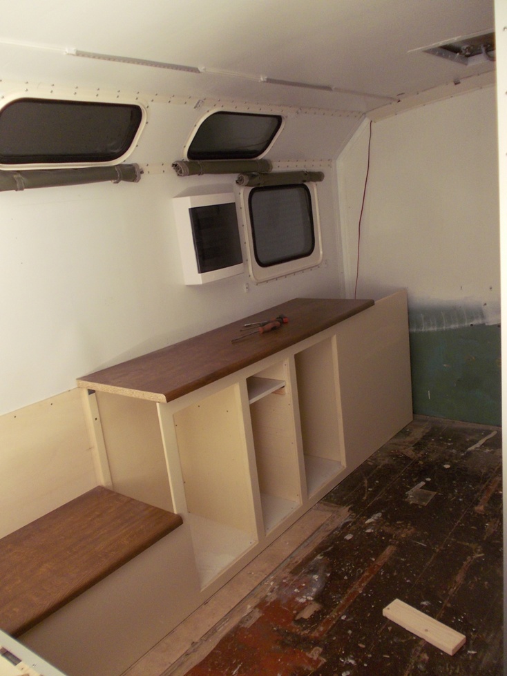

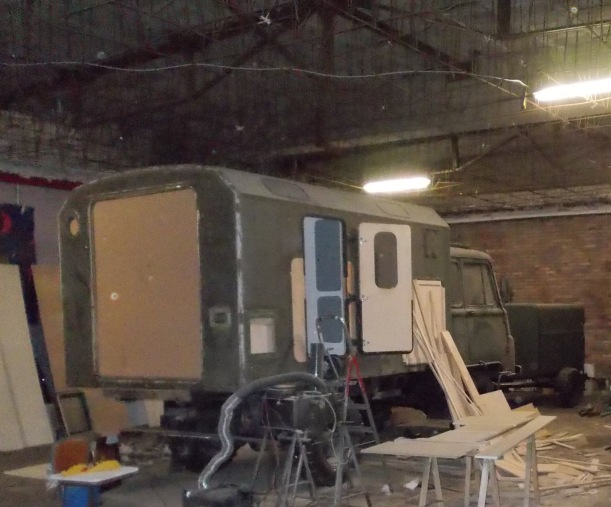

Das Kürzen ist relativ unkompliziert.
Die Seitenwände sind Sandwichplatten. Heißt: Alu-Schaum-Spanplatte und mit umlaufenden Holzprofil verstärkt. Diese sind dann mit den Wänden verschraubt.
Ich hab die Nieten vom Deckblechen aufgebohrt, Schrauben gelöst, das Heck rausgenommen.
Gekürzt hab ich um ca. 60cm. Das passte ganz gut da an dieser Stelle ein Querträger am Koffer langläuft auf dem das Heck dann wieder steht.
Außen mit dem Trennschleifer das Alu aufgeschnitten und Innen mit der Kreissäge lang.
Anschließend dann den Rahmen mit der Flex abgeschnitten und Heck wieder pobeweise reingestellt. Hat alles ca. einen Nachmittag gedauert.
Wenn es wieder etwas wärmer ist, kommt noch in die Sandwichplatte wieder eine Holzleiste, dann Rahmen lackieren und alles wieder zusammenbauen.
Bis dahin bleibt er aber offen, da sich mit dem großen Ausschnitt der Innenausbau besser macht.

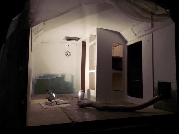

In den letzten Wochen ist viel passiert - der Innenausbau ist im Groben soweit fertig.
Heizung ist auch schon drin. Nun sind die ganzen Kleinigkeiten dran.
Ab März (sofern die Temperaturen es zulassen), werd ich außen alle ehm. Öffnungen verblechen.
So das dann im April dann der Zwischenrahmen drunter kann. Muß ja warten, da meine Zulassung erst ab April greift und ich den Zwischenrahmen in einer Halle mit Kran drunter setzen muß...
Anbei ein paar Bilder während der "Maßnahme".
