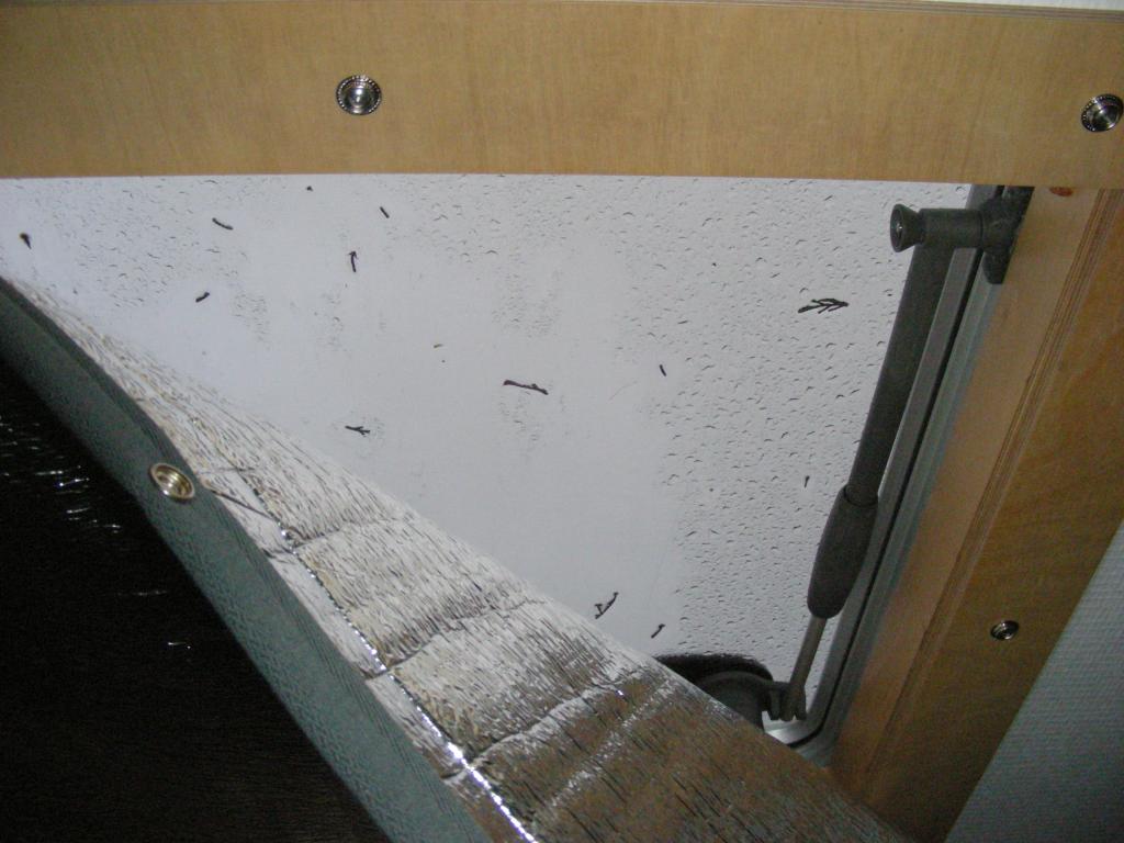

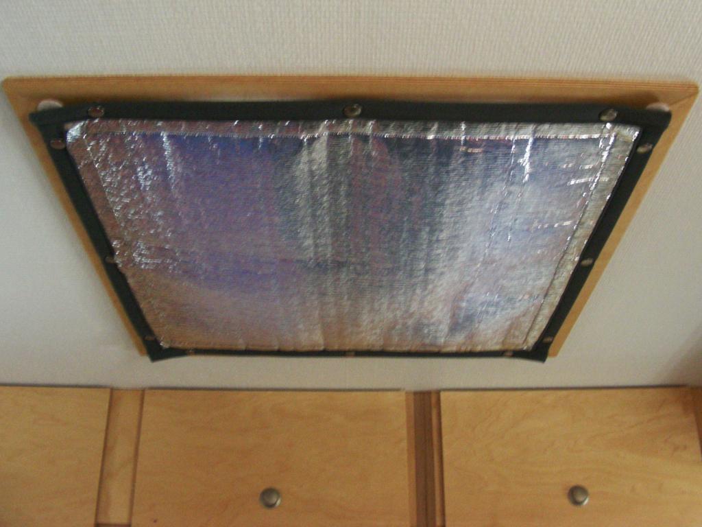

Da ich per PN gefragt wurde, hier mal 2 Fotos von unserer einfachen Abdeckung.
Diese Dinger, um Windschutzscheiben abzudecken, sind Plastikluftpolsterfolie mit Silberfolie kaschiert ( = scheiße zu nähen).

Verbesserungsvorschlag für die Insektengitter, diese mit Klettband machen, dann kann nichts dazwischen durchkriechen, so haben wir es.dare2go hat geschrieben:Da ich per PN gefragt wurde, hier mal 2 Fotos von unserer einfachen Abdeckung.
Und dann kann man die Folie mit Druckknöpfen drüber machen. Gute Idee übrigens, die könnten wir übernehmen. Danke fürs Teilen!

Bislang haben wir mit dem Fliegengitter noch keine Probleme bekommen.advi hat geschrieben:Verbesserungsvorschlag für die Insektengitter, diese mit Klettband machen, dann kann nichts dazwischen durchkriechen, so haben wir es.dare2go hat geschrieben:Da ich per PN gefragt wurde, hier mal 2 Fotos von unserer einfachen Abdeckung.
Das ist auch mit kräftigem Stossband umnäht und sitzt entsprechend stramm, nur die 4 Ecken brauchen Klettverschlüsse (die sind dran) da sie etwas lose hängen.
Einzig mit No-See-Ums (den absulut winzigen Stechfliegen, wie es z.B. in Florida gibt) haben wir einmal Probleme gehabt, das liegt aber daran, dass alles Fliegengitter in Deutschland zu grossmaschig ist; die fliegen da durch als ob nix wäre.
