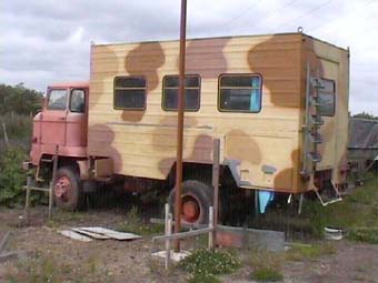

#9 Beitrag von Carsten_EF » 2015-01-18 18:23:02
Mark86 hat geschrieben: Eine Treppe die von innen und außen bedienbar ist, steht bei mir ganz oben im Lastenheft
Wenn die Treppe nur von außen bedienbar ist, können findige TÜVtler den Weg nicht als Fluchtweg zulassen.
Bei meinem L60 war ein Rohr unten quer am Heck montiert auf dem die Treppe abgestützt wurde. Wenn sie "oben" ist, hängt sie seitlich neben der Tür, so dass man bequem an die Verriegelung kommt (von außen und innen, wenn man die Tür geöffnet hat).
Man entriegelt also die Treppe und zieht sie auf dem Rohr Richtung Tür. Somit ist sie vor der Tür wenn man sie braucht, und während der Fahrt seitlich davon, so dass man die Tür immer öffnen kann.
Siehe hier an meinem Werkstattkoffer:
An meinem Kurzhauber ist die Treppe an die Tür gehängt. So kann man zwar die Tür immer öffnen, steht aber im Zweifel von innen ohne Treppe da.
Carsten
