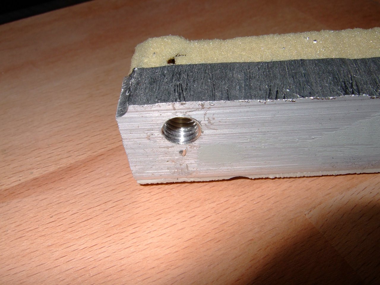

die Schrauben der abmontierten Scheinen vertragen schon was. Hinter dem Alublech, wo die Schienen sind, liegt über die gesamte Länge ein Alu-Flachprofil, so breit wie die Schienen und 10 mm dick mit den M8 Innengewinden. Es sind keine Blindnietmuttern! Ich habe irgendwo noch ein Foto von einem Bohrkern, wo man das sehen kann. Wenn ich es finde lade ich es hoch.
Burkhard

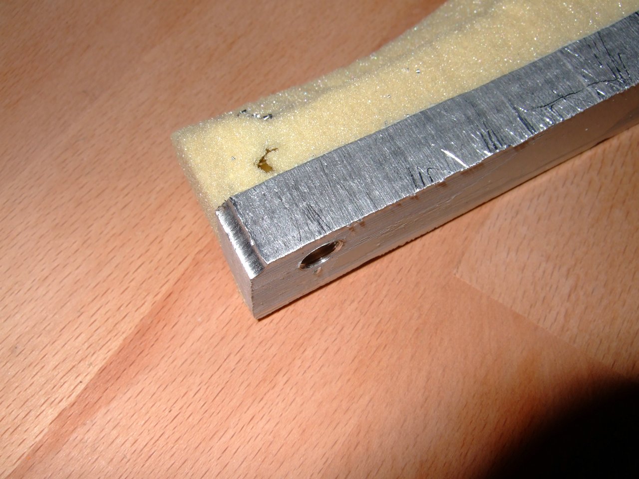

Hier das Foto von dem Bohrkern. Es sind sogar 12,5 mm, extra nachgemessen. Du kannst auch weitere Löcher bohren und ein Gewinde schneiden, fall Dir der Lochabstand zu groß ist.
Burkhard

Re: Staukiste unter Zeppelin-Shelter, wie befestigen
Das kann ich Dir nicht beantworten. Wenn Du neue Gewinde schneidest, könntest Du z.B. M10 oder M12 Feingewinde nehmen. Die sollten dann noch mehr können.

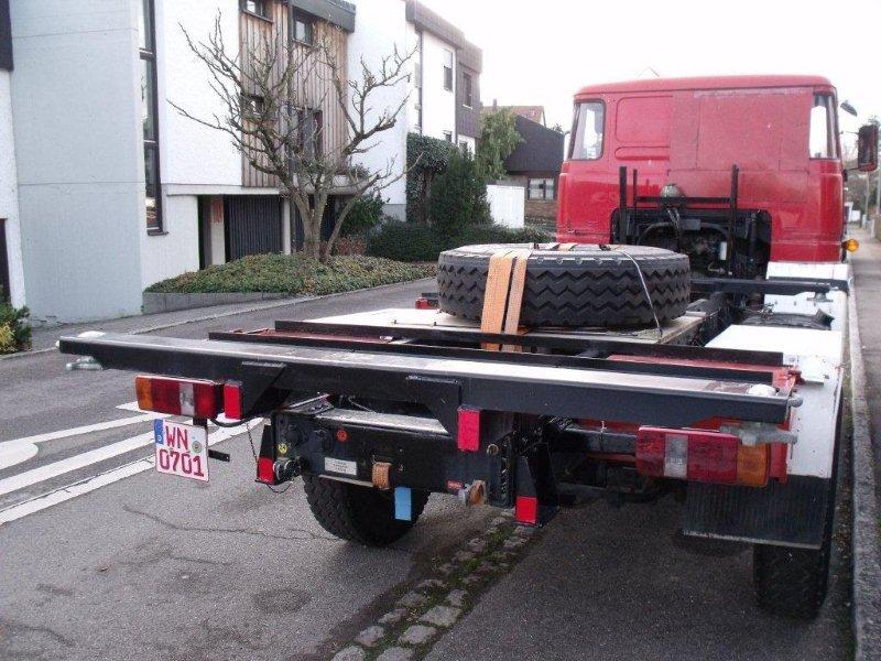

da unser Shelter mit Containerlocks mit Traversen auf einem Hilfsrahmen sitzt, habe ich Winkeleisen über die gesamte Breite des Hilfsrahmen gelegt und verschraubt. An den Winkeleisen sind 2 kleinere und eine große Staukiste verschraubt. Gewicht der großen mit Schneeketten, Wagenheber etc. bestimmt 130 kg . Da die Winkeleisen in der Höhe bis an die Shelterschienen reichen, werden sie durch dessen Gewicht zusätzlich fixiert. - Ich würde auf jeden Fall eine Befestigung am Rahmen vorziehen, denn wenn der Shelter mal runter muss, ist die Schrauberei nur lästig. Ich suche mal Bilder raus und stell sie ein.
Gruß Brummer

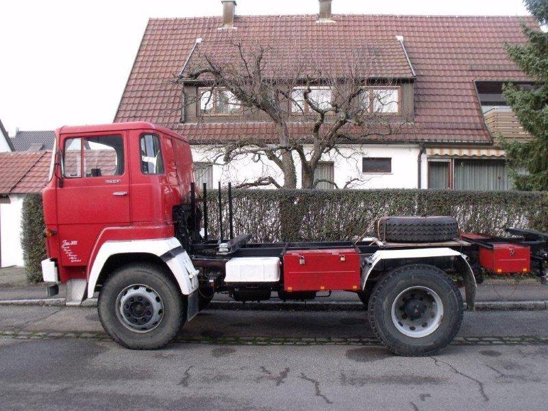

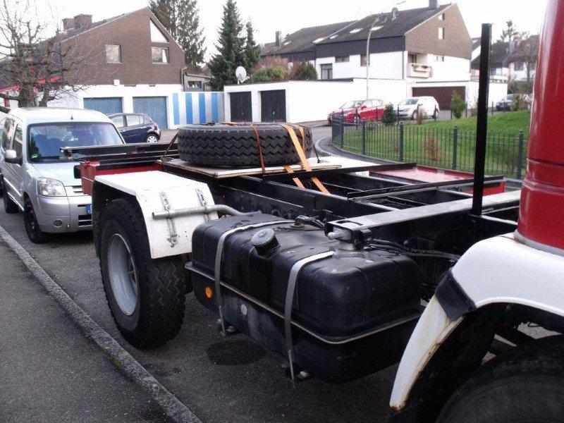

hier die Bilder
Brummer
Der Weg ist das Ziel
