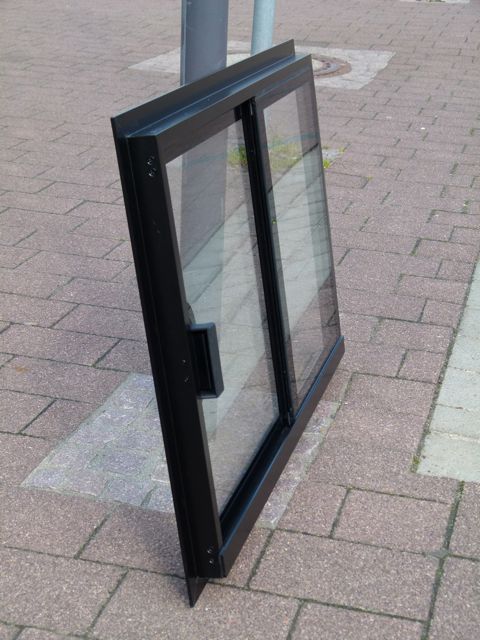

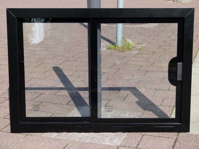

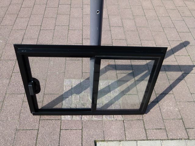

So, nun sind die Isolierglas Echtglasfenster da !
Ich möchte euch das Produkt hier vorstellen und die Bezugsquelle weitergeben.
Der Hersteller Metall 99 sitzt in Ungarn und baut Eisenbahnfenster. Ab 3 gleichen Fenstern, tut er das auch auf Kundenwunsch nach Kundenmaß !
So habe ich mir dort drei Schiebefenster 750 x 500 bestellt.
Ein Fenster schätze ich auf ca 5 bis7,5 KG Gewicht. Die Fenster machen einen Extrem robusten Eindruck und sind auch von der Verarbeitung her gut und solide.
Es gäbe aber dort auch Klappfenster, Halbfallfenster ........
... Zum nieten , mit Klemmprofil diesem oder jenem ... Die bauen was ihr wollt !
Da ich persönlich aber lieber einfache Dinge mit wenig Fehlerquellen einbaue , habe ich mich für die Schiebefenster entschieden .
Alles wohlgemerkt in Echtglas/ DSG mit E Zeichen in 4mm starkem Alu gerahmt.

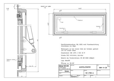

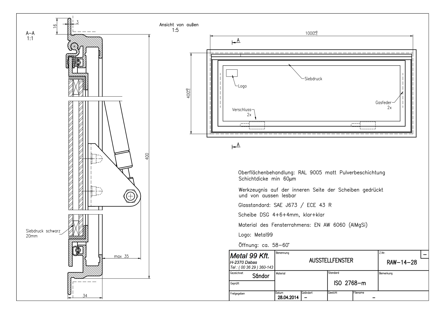

wenn ich die techn. Zeichnung richtig lese , so hat dieses
Fenster keine thermische Trennung des Rahmens...
Ist das so ?
Ralf

#24 Beitrag von discotek » 2014-12-09 22:11:59
extrememory hat geschrieben:Hallo Miteiander,
Ist das so ?
Ralf
Das habe ich mir auch gedacht. Bin am überlegen wie ich die Wand einfälzen könnte um die Kältebrücke zu minimieren...
Jemand eine Idee?
Gruess gregor

#26 Beitrag von extrememory » 2014-12-09 22:40:52
Na ja erst Doppelverglasung aus "heiztechn. Gründen" und dann keine thermische Trennung des Rahmens...
das ist/wäre Unsinn
vielleicht sehe ich das auch falsch in der Zeichnung...
aber Echtglas-Einscheiben kann man aus dem Schiffsbau und amerik. Wohnmobilen locker bekommen....
Interssant sind doch die "Echtglas-Doppelfenster" mit therm. getrennten Rahmen als
günstige Altern. zu den KCT Fenstern....
und Kondenswasser am Rahmen ist unangenehm - aber wenn es dich nicht stört - auch OK
