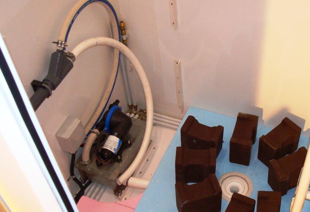

Hallo TomTom112,
ich habe wahrscheinlich den gleichen Anspruch an die Dusche wie Du und hatte auch als Voraussetzung alle Tanks in der Kabine zu montieren. Die am Markt erhältlichen Boots/Reisemobilhebeanlagen fand ich vom Preis- Leistungsverhältnis völlig überteuert. Daher kam nur Selbstbau in Frage. Aus 1,2mm VA Blech habe ich mir einen Sammelbehälter gekantet und die Ecken WIG geschweißt. Von der ebenerdigen Duschtasse läuft das Wasser in den Sammelbehälter, darin ist ein Wasserkontaktschalter ohne Mechanik (Quick-Schwimmerschalter z.B. SVB Art. 52149) eingebaut der die aussenliegende Jabsco Membranpumpe ansteuert. Die Pumpe läuft recht leise und ist selbstansaugend. Durch die Montage ausserhalb des Sammelbehälters läßt sie sich einfach reinigen (habe ich aber noch nicht gemacht).
Hier ein Bild: VG
Capttravel
Hier ein Bild: VG
Capttravel
Re: Dusche entwässern
Hallo Tom,
ich habe die Whale Gulper IC installiert.
http://www.wassersport-profi.de/product ... ts_id/9293
Ich habe die Duschwanne bodenbündig eingebaut und den Whale Ablauf in der Bodensandwichplatte eingelassen. Die Pumpe pumpt dann das Wasser in den höher liegenden, innen liegenden Abwassertank.
Funktioniert bestens!!!
Die Pumpe schaltet zwar automatisch ein und aus wenn Wasser in dem Ablauf steht, wenn man aber mit dem Fahrzeug etwas schräg steht, bleiben ein paar Tropfen im Duschablauf stehen. Wenn man dann im Koffer hin- und her läuft und das Wasser sich im Ablauf ein wenig hin und her bewegt, schaltet die Pumpe ab und zu an.
Ich habe das jetzt insoweit geändert, als dass ich die Pumpe mit einem separaten Schalter ein und aus schalten kann. D.h. wenn man duschen will, schaltet man zuerst die Pumpe ein, den Rest macht sie dann automatisch und nach dem Duschen schaltet man die Pumpe wieder aus.
Rainer

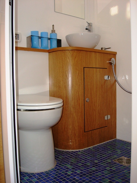

Hallo noch einmal,
aufgrund der Nachfrage hier noch ein Bild des fertigen Bades. Der Boden des Bades ist etwas höher als der Boden im Wohnraum. Somit konnte ich verschiedene Leitungen unterhalb des gefliesten Bereichs verlegen. Zu erkennen ist der mittige Ablauf im Bad. Bei mir ist der Boden im Bad auch gleichzeitig Duschtasse. Die Pumpe mit Sammelbehälter ist unterhalb des Waschbeckens im Schrank versteckt.
VG
Capttravel

ich hatte ein ähnliches Thema: Da wo im Shelter die Duschwanne sitzt ist untendrunter unsere Treppe zum Einschieben - ich kann also keinen Abfluss durch oder im Boden einbauen.
Ich habe mir eine Zerhackerpumpe aus dem Bootszubehör geholt und sauge das Wasser jetzt aus der Duschwanne direkt raus.
* Pumpe ist im Badezimmerschrank eingebaut
* Habe einen Saugschlauch, der ist da unten in einer Plastikbox abgelegt
* am Ende ist ein Alublock mit ganz kurzen "Füßchen"
* durch diesen Block sauge ich das Wasser ab
* den Block stelle ich an die tiefste Stelle in der Duschwanne - abhängig wie wir stehen
* Pumpe wird manuell ein/ausgeschaltet
* die Duschwanne ist aber so groß, dass meist eine Person duschen kann und dann erst abgesaugt wird
Ist nicht automatisch - ist anderen vielleicht zu umständlich - aber für uns gut!
Wenn's interessiert, kann ich mal Bilder machen und einstellen ...
LG, Holger

@holger: Danke, brauche keine Fotos, habe es verstanden, werde das genau so umsetzen wie Du es gebaut hast ! Das ist noch flexibler, stört nicht, und man kann auf den Sumpf verzichten, zumal das Ding ja immer wieder anders schief steht....
Und alles was nicht automatisch ist geht auch nicht kaputt!
Hast Du eine spezielle Pumpe verbaut ? Marke oder no Name ? Woher ggfs? Muss es überhaupt ne Zerhackerpumpe sein, oder reicht ne normale, Kreisel-oder Membranpumpe ?
Danke und Gruß

@Peter
Zuerst hatte ich in den 4 Ecken bodeneben zur Seite kleine Abflüsse. Die Idee war immer an der tiefsten Stelle zu saugen!
* Die wollte ich mit einer "normalen" Pumpe absaugen!
* Problem: Du stehst immer etwas schräg - dann ist immer ein Abfluss "in der Luft"
* leider saugt die Pumpe da, wo der Widerstand am kleinsten ist
* also zieht sie nur Luft
Dann habe ich die 4 Schläuche mit Absperrventilen versehen
* nutzt auch nichts
* die 6 mm Schläuche laufen leer
* normale Pumpen schaffen das nicht da anzusaugen
* obwohl da fast kein Höhenunterschied besteht
* ich habe 3 oder 4 Pumpen ausprobiert - immer größer und teurer als die vorhergehende
Dann war ich es leid und habe die Idee mit dem Alublock getestet
* dafür habe ich mir so eine Zerhackerpumpe besorgt
* die würde glaube ich auch den Waschlappen durchsaugen
* ich meine diese hier eingebaut zu haben: http://www.ebay.de/itm/like/36111195666 ... noapp=true
* aber das kann ich morgen gerne nochmal schauen - LKW steht auf dem Hof
Ist jetzt seit 2 oder 3 Jahren im Einsatz und funktioniert! Wie Du sagst - lieber einfach und etwas Handarbeit - aber dafür geht nix kaputt
LG, Holger
