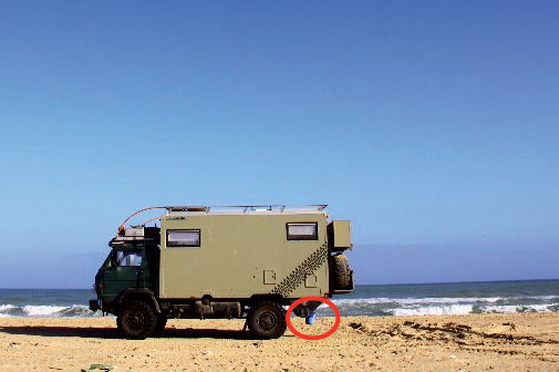

Hi oltugesser,
hier meine Camping-Offroad-hardcore-sparversion (... ich fahr doch kein dreckiges Wasser mehr spazieren):
Vorteile:
- selbstlenzend auf Pisten
- überlaufsicher
- kostengünstig
- multifunktional
- frostsicher
- unkaputtbar
Ganz im Ernst: wir haben einen sehr kleinen Wasserverbrauch, da wir nur mit Kanister und Tauchpumpe arbeiten. Den Abwassereimer leere ich bei normalem Gebrauch der Spüle alle 3-4 Tage. Zum Abspülen gehe ich in der Wildnis mit der Spülschüssel hinter den Busch, auf dem Campingplatz an die grosse Edelstahlspülwanne.
Eine Dusche haben wir im Auto nie vermisst und waren trotzdem fast jeden Tag frisch geduscht und immer sauber
Viele Grüsse, Jürgen
PS: ... den Baumarkt-Mörteleimer haben wir bisher noch nie verloren - und evtl Diebe werden kostenlos geduscht
