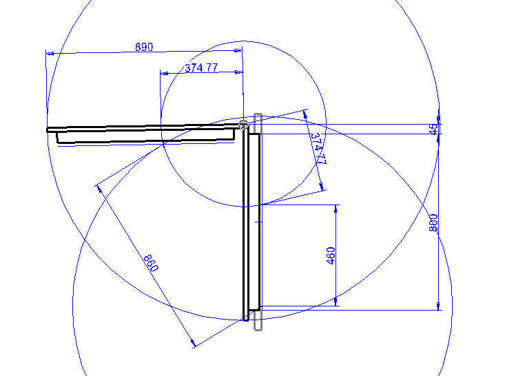

ich benötige für die Stauklappen der Heckgarage Gasdruckfedern.
Klappengewicht liegt bei ca. 12Kg / je Klappe. Größe ca. 900x900mm.
Ich wollte pro Klappe je rechts und links eine Feder anbringen.
Wie kann ich da die Stärke (Druckkraft oder wie man das nennt) der Gasdruckfedern ermitteln???
Danke für eure Hilfe
Rainer
Rainer

Wenn Du den eher praktischen Ansatz wählen möchtest, dann stelle eine Waage ungefähr da hin, wo die Federaufnahme am Koffer ist, mache die Klappe soweit auf wie gewünscht und stütze sie mit einer passenden Stange auf der Waage ab, so wie Du auch die Feder befestigen würdest. Dann hast Du immerhin einen groben Wert zur Dimensionierung der Feder.

Re: Welche Gasdruckfedern für die Garagenklappen
Hallo Jungs,
ein Danke an alle!!!
Bin hier fündig geworden:
http://www.t-technics.de/pdf/paginad07.pdf
Eigentlich ganz easy!!!
Danke,
Rainer
Danke,
Rainer
