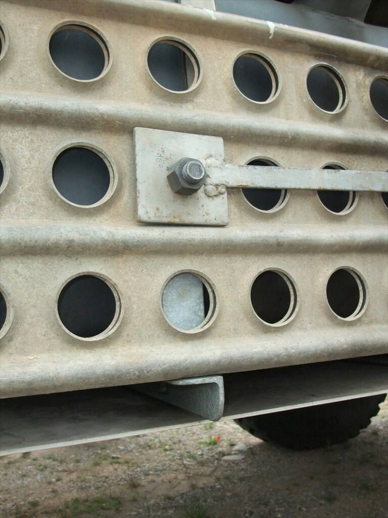

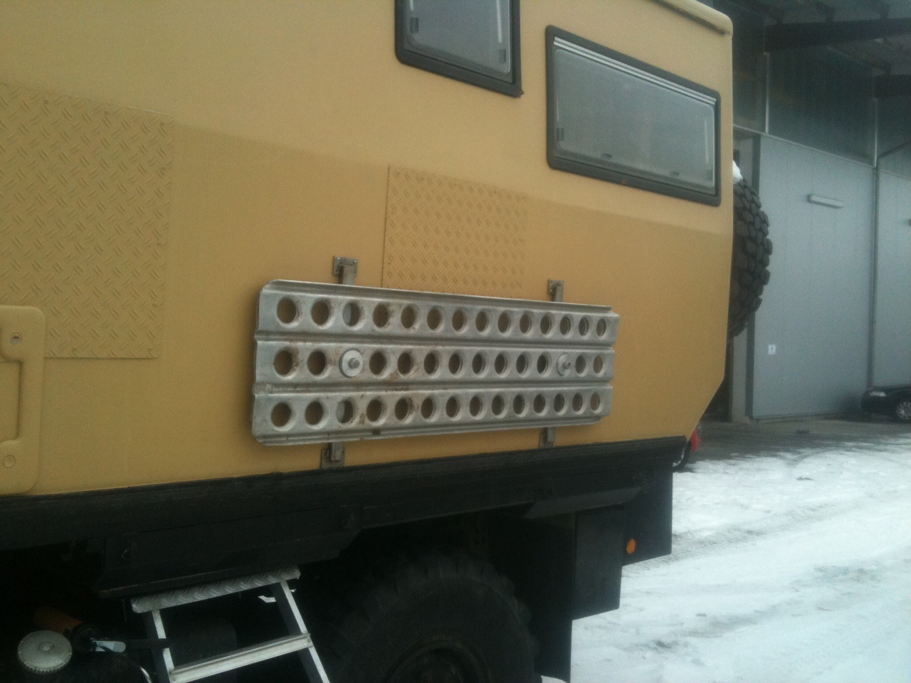

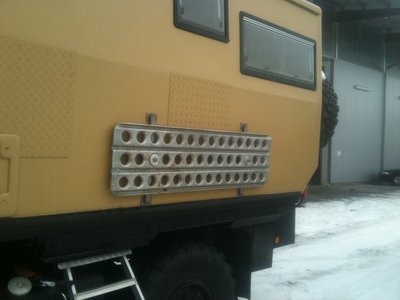

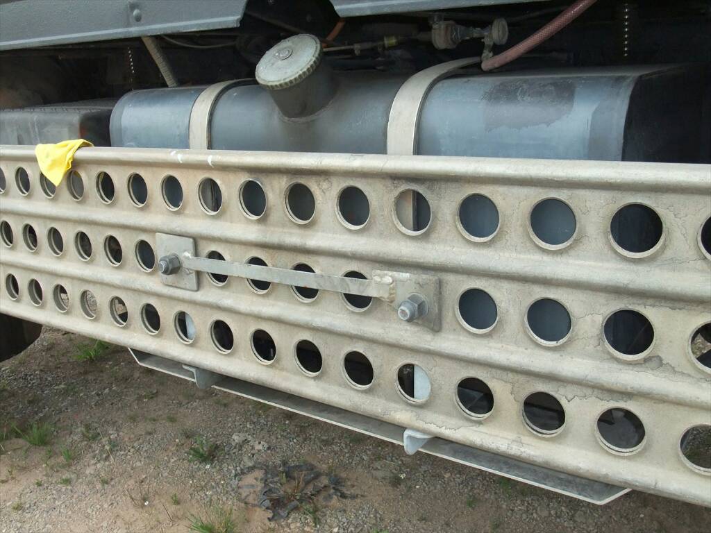

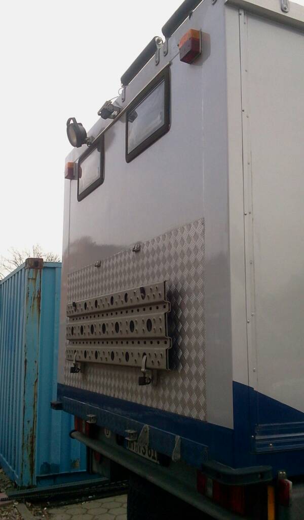

so haben wir die Bleche befestigt.
Die Halter heben wir drehen lassen und von innen verschraubt.

und wie macht ihr das wenn ihr die Bleche so richtig verbogen habt ?

...dann ärgern wir uns kurz und sie wandern aufs Dach.

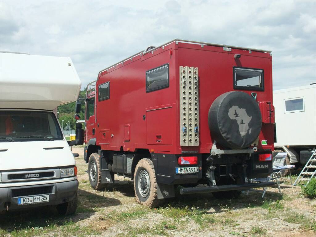

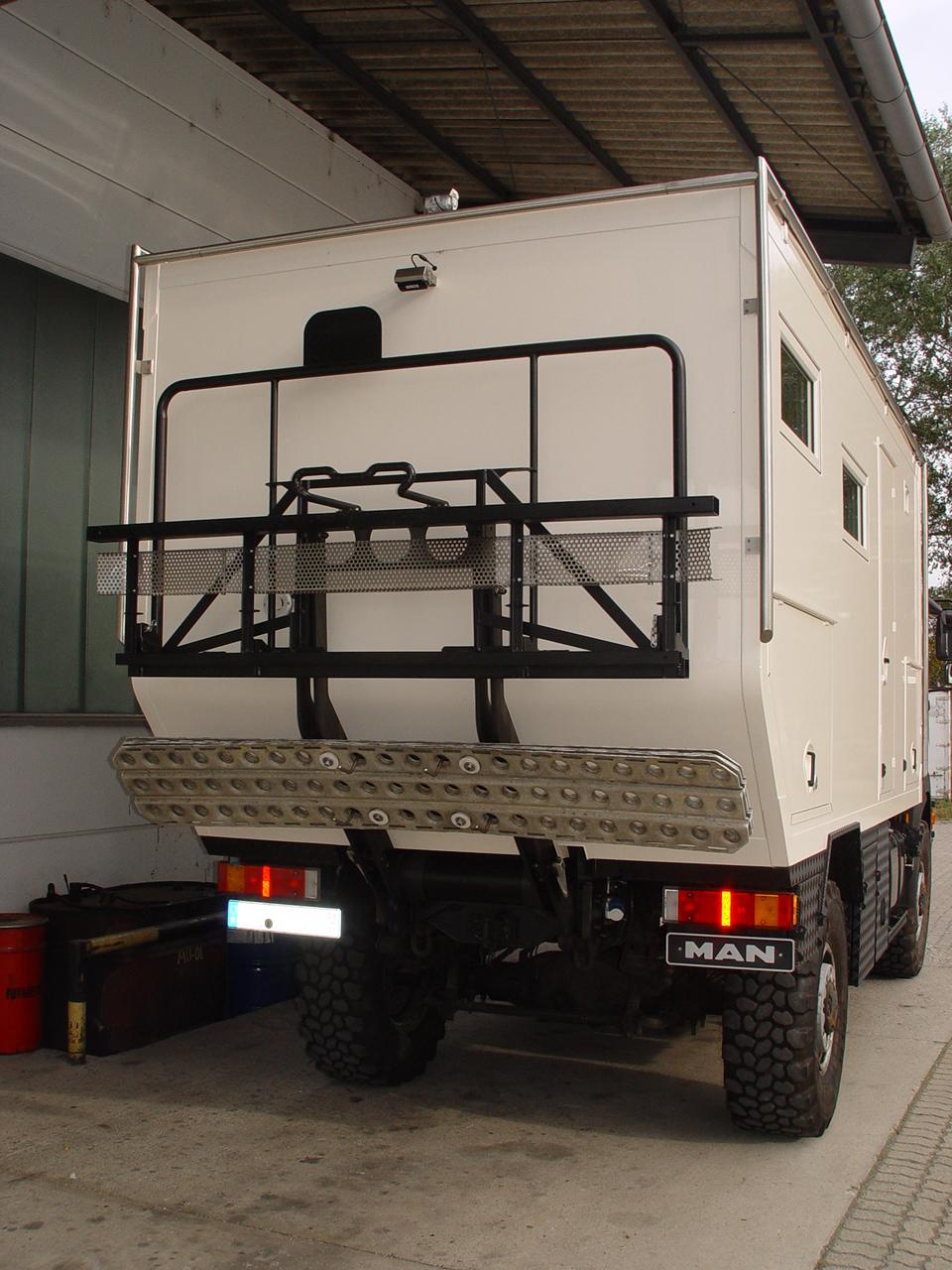

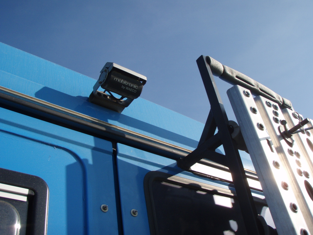

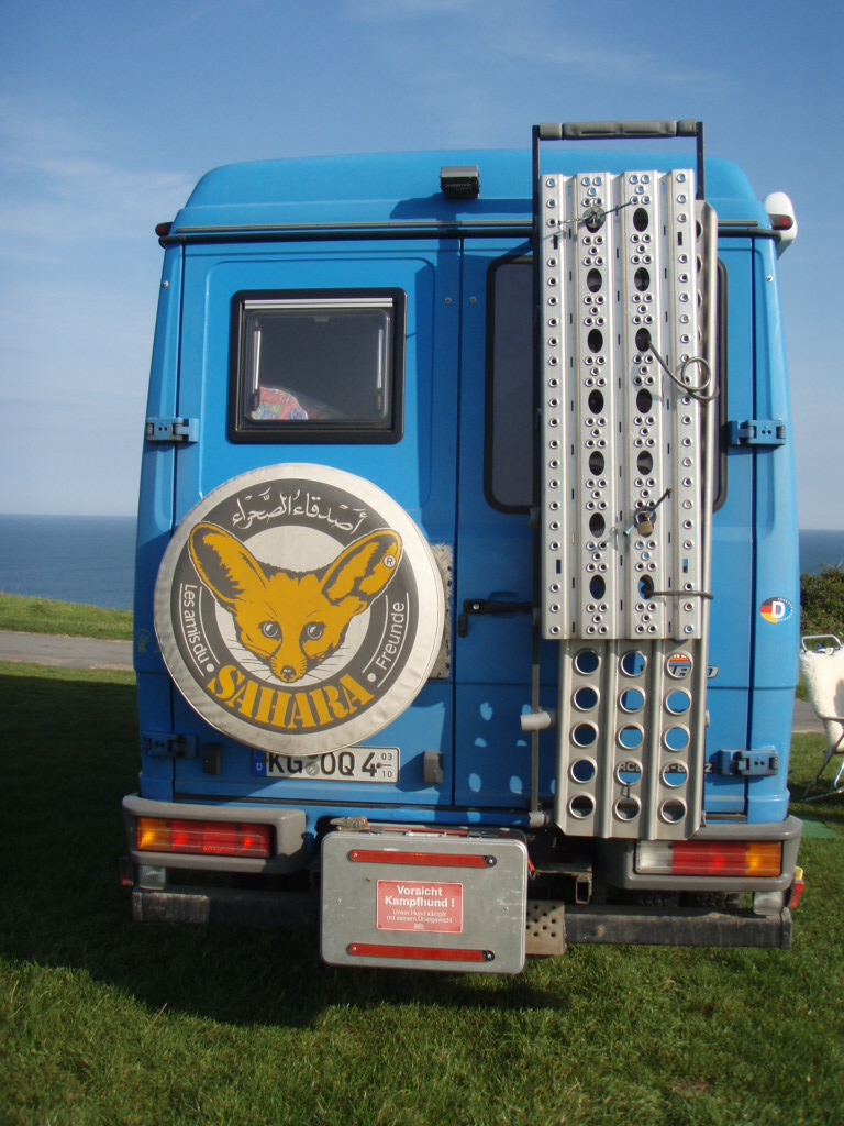

Ich sammle schon eine Weile Bilder von SB Halterungen.... Diese Bilder habe ich fast alle aif der Abenteuer Allrad gemacht.
Freu mich auf noch mehr Bilder von Euch!

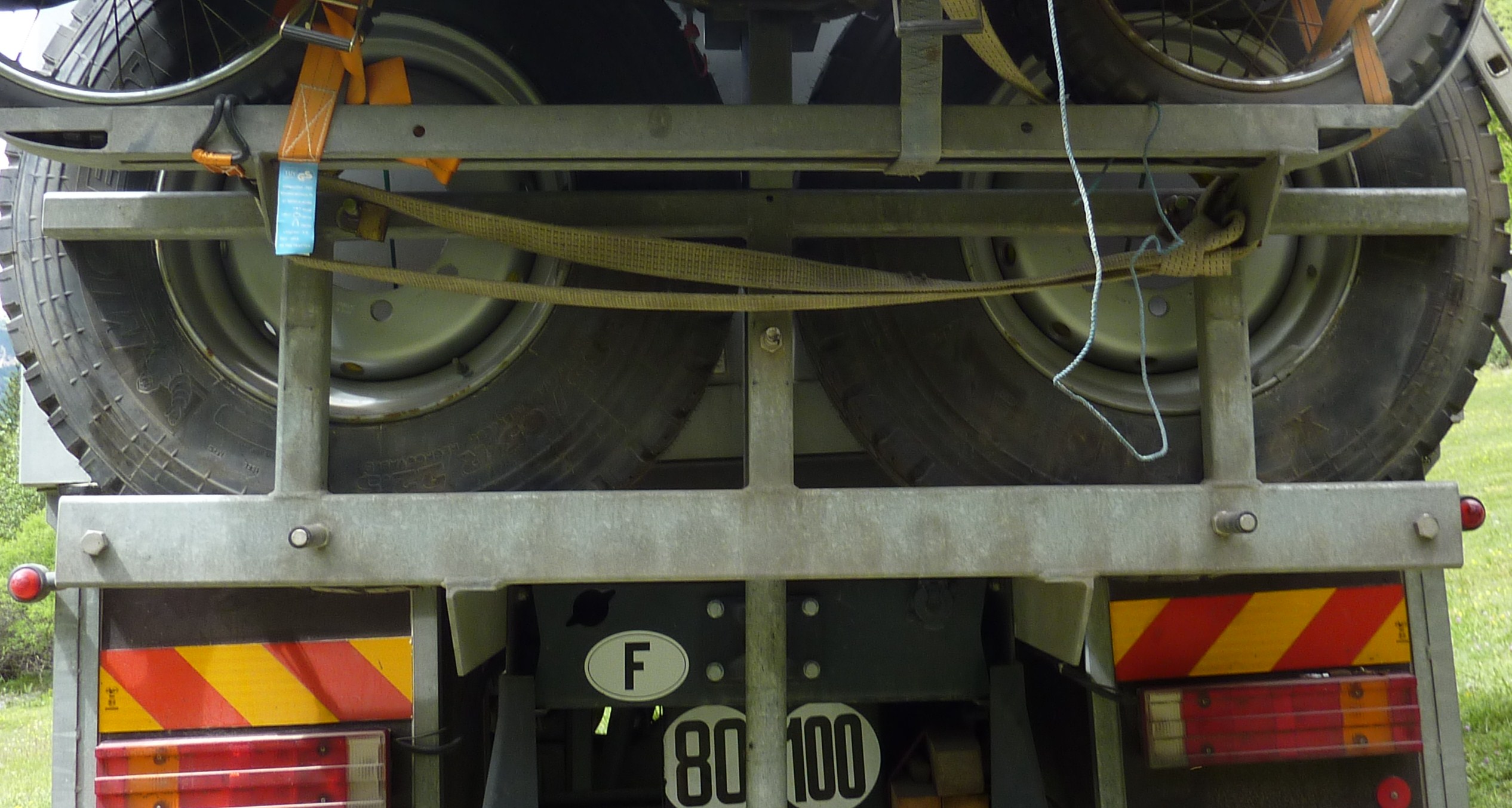

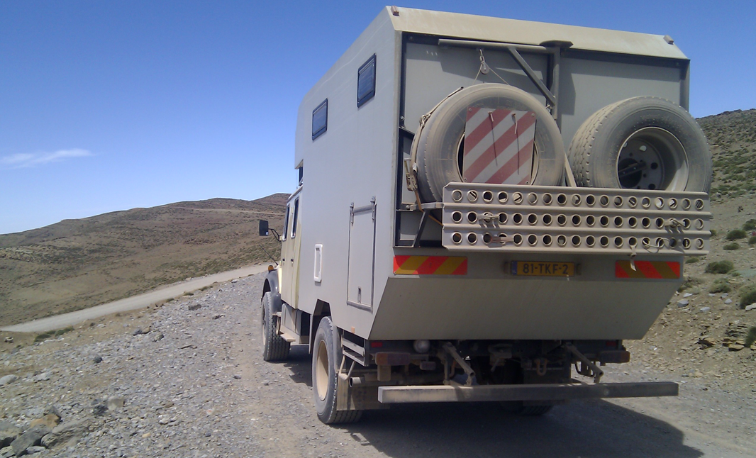

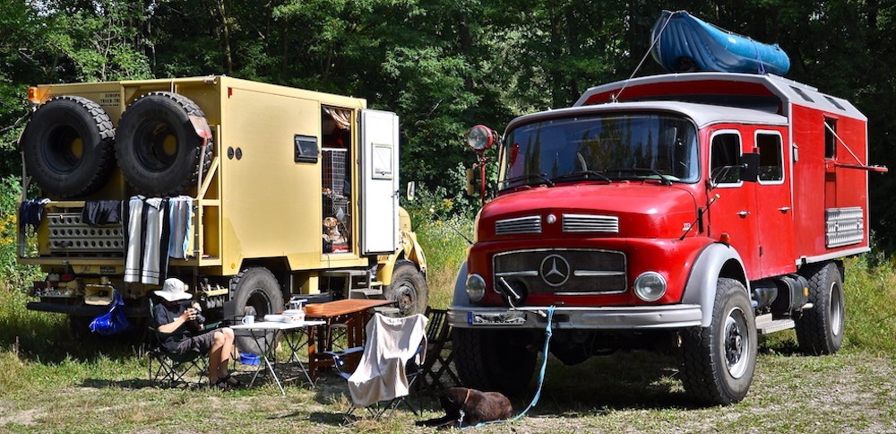

Hier mal meine Lösung vom alten LKW (der gelbe links im Bild):
Das Gestell für die Reserveräder am Heck war eh schon da. Da ich bequemen Zugriff auf die Sandbleche haben wollte, kamen die nach unten und die schweren Reserveräder nach oben. Vom Schwerpunkt her ist das verkehrt, hat mich aber nie wirklich gestört. Die Sandbleche hängen auf Haken, die genug Spiel in den Löchern der Sandbleche haben, um auch leicht verbogene Bleche aufzunehmen. Dummerweise haben sich meine Heavy-Duty-Bleche unter dem leichten LKW nie verbogen. Die Sandbleche sind mit Ratschengurten festgespannt, wenn sie oft benötigt werden, kann man auf die Gurte verzichten, dann hängen sie nur in den Haken. In unsicheren Gegenden (also z.B. in Deutschland) werden die teuren Bleche zusätzlich mit einem Fahrradschloß gesichert.
Die Halterung hat sich bestens bewährt, und wenn der neue LKW keine Hecktür hätte, würde ich es wieder so machen.

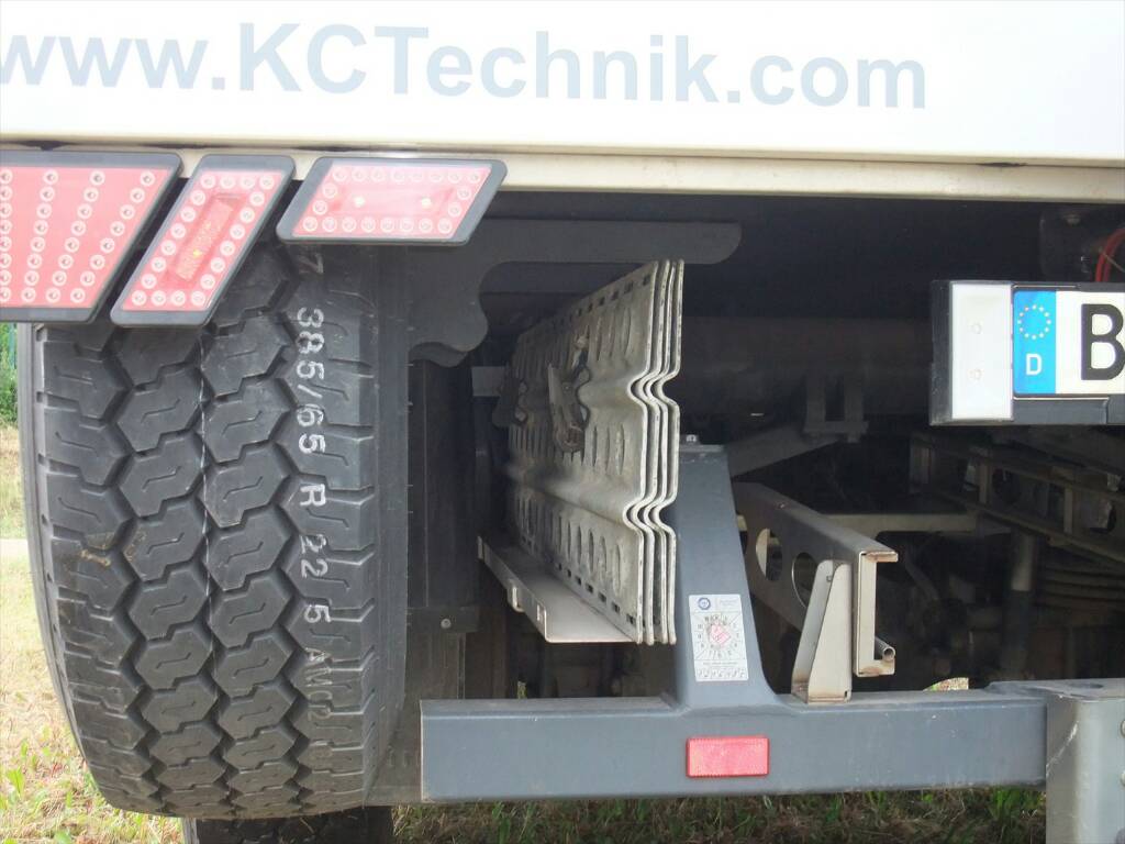

Die Lösung mit den Haken finde ich gut, also im.Prinzip wie hier:

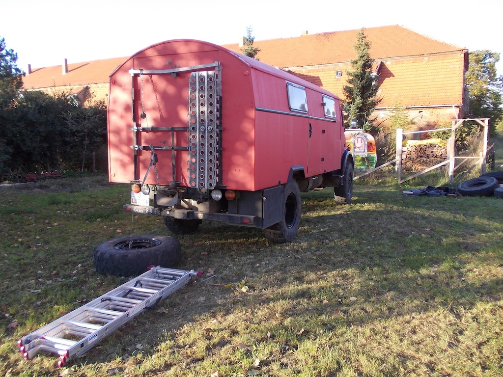

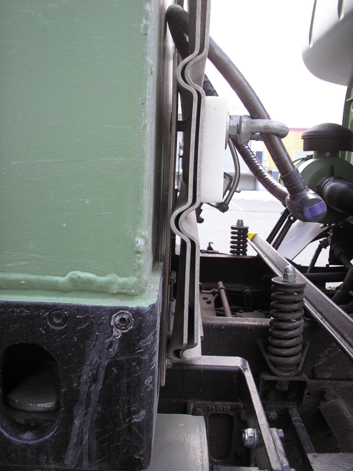

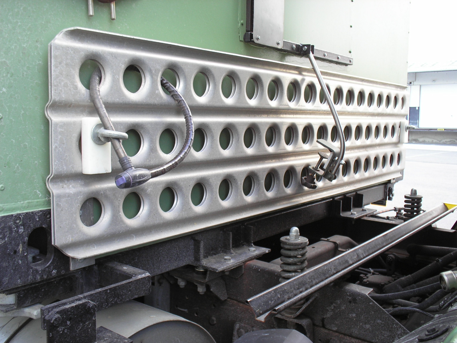

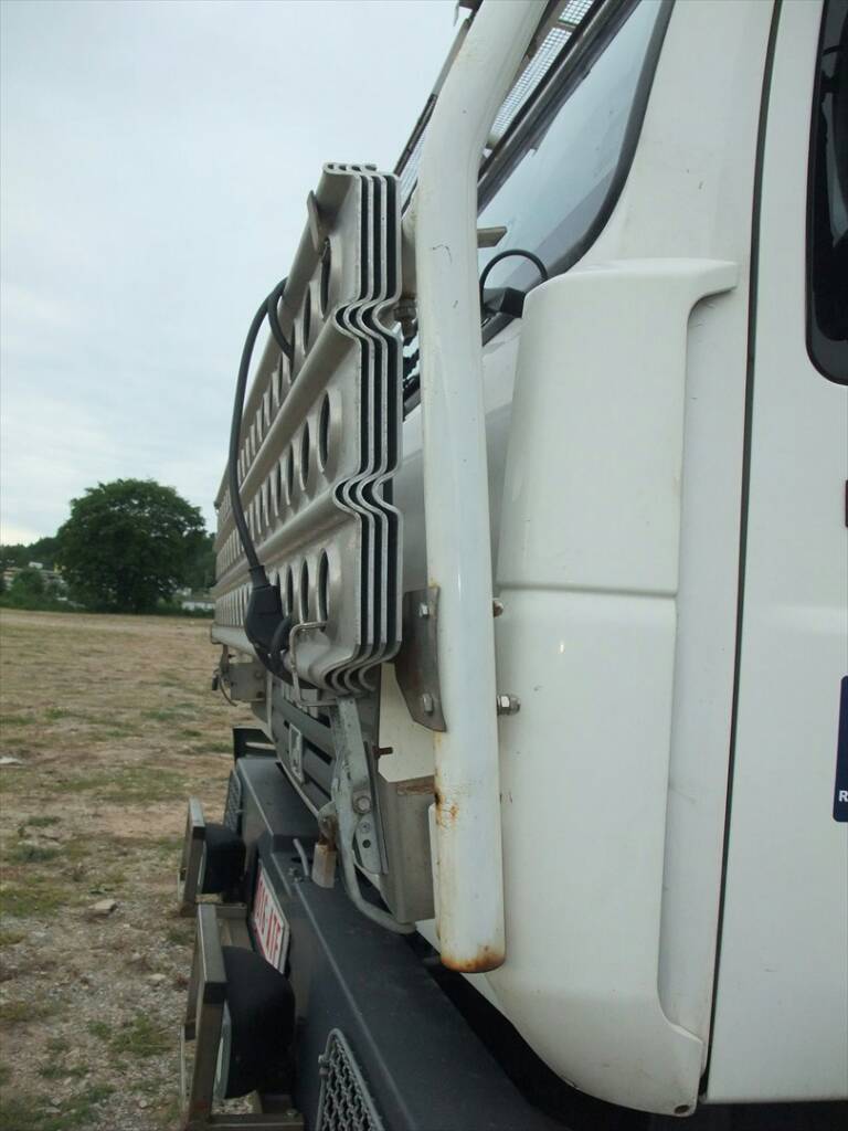

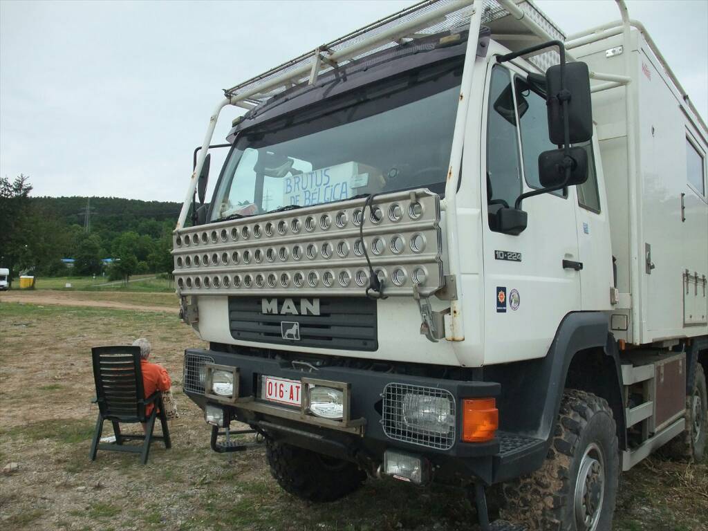

Hier noch ein paar Bilder von Wim (laforcetranquille) finde ich auch nicht schlecht....

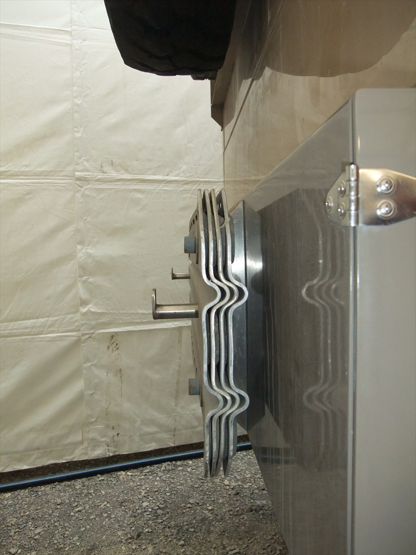

je 4 Stück liegen jeweils in der rechten und linken Staukiste, ganz unten:
50:50 Stahl und Mil.-Alu. In dem Fach ist noch Luft, also wenn sie einigermaßen wieder gerade sind, sollten sie immer noch reinpassen. Schlimmstenfalls lasse ich die Blechdinger einfach "liegen", dann sollten selbst die verbogensten Alu-SB noch reinpassen.

Das war bei mir ein Packet von vier Sandblechen, kann man so nicht sehen. Die blieben auch prima auf den Bolzen selbst wenn sie krumm waren. Zudem stören sie da nicht und man kann sie nach dem Einsammeln gleich alle zusammen wieder draufknallen. Liegen ja sowieso hinter dem Auto. Vier an der Seite dürfte kritisch werden. Besser an jeder Seite zwei, ist auch praktischer. Die sind sonst wie Dosenöffner und eine Gefahr für die Allgemeinheit.

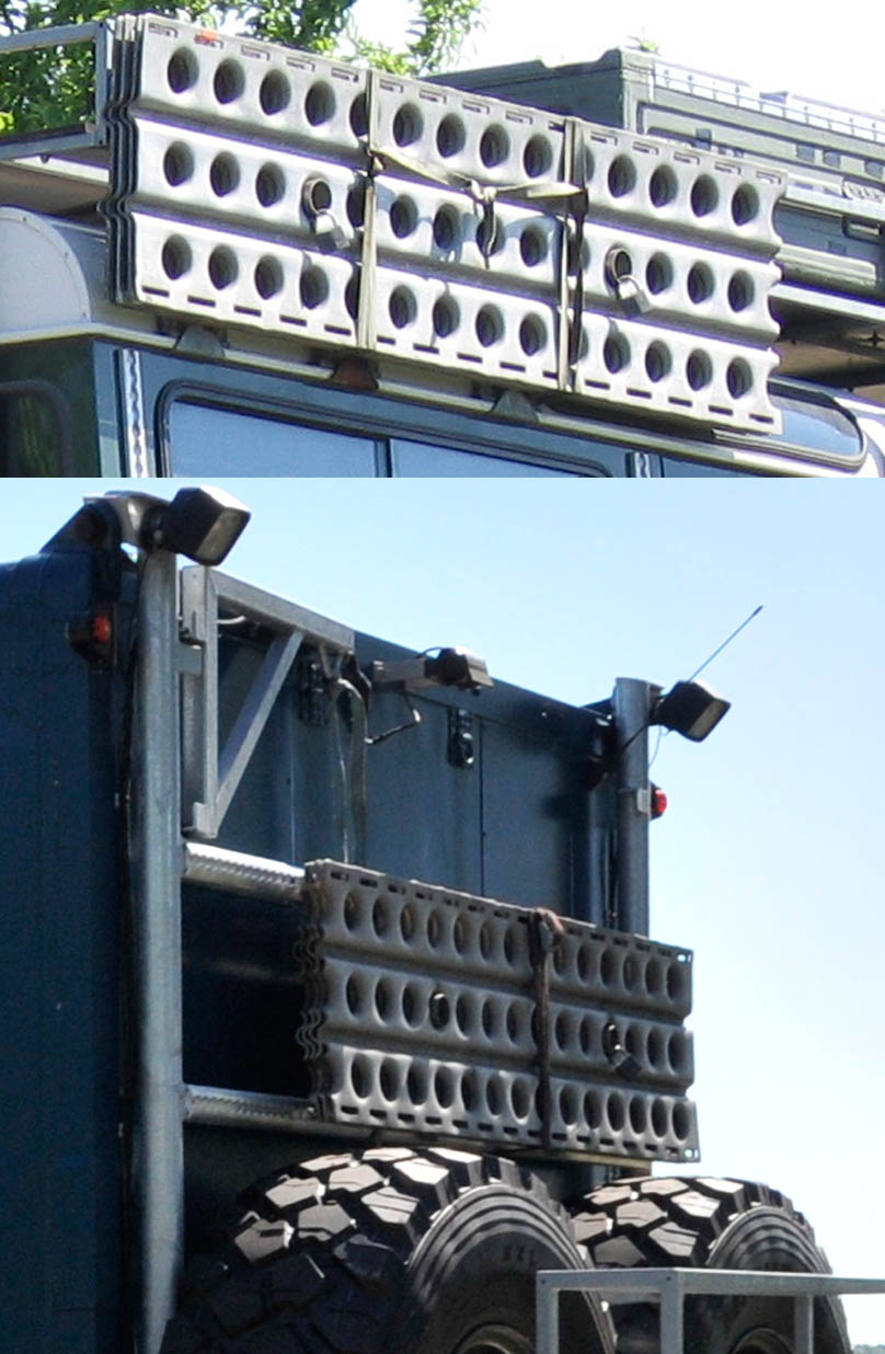

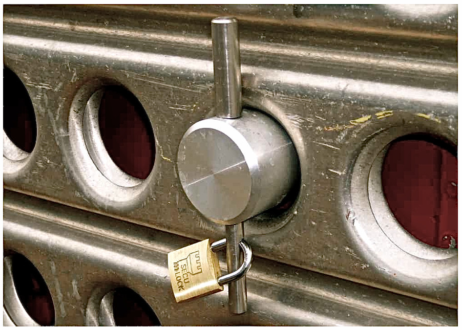

hier meine Lösung.
Hat sich über 12 Jahre am Landy-Dachträger bewährt - und nun sind sie am Heck quer.
Die vier Bleche sind auf Rohrenden, gesichert mit Vorhängeschloss und Spanngurt.

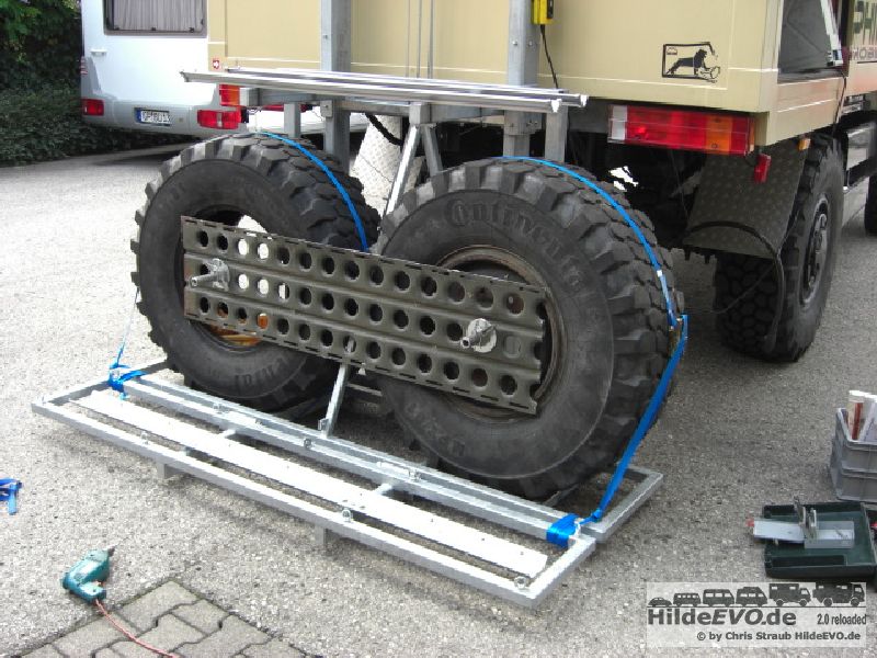

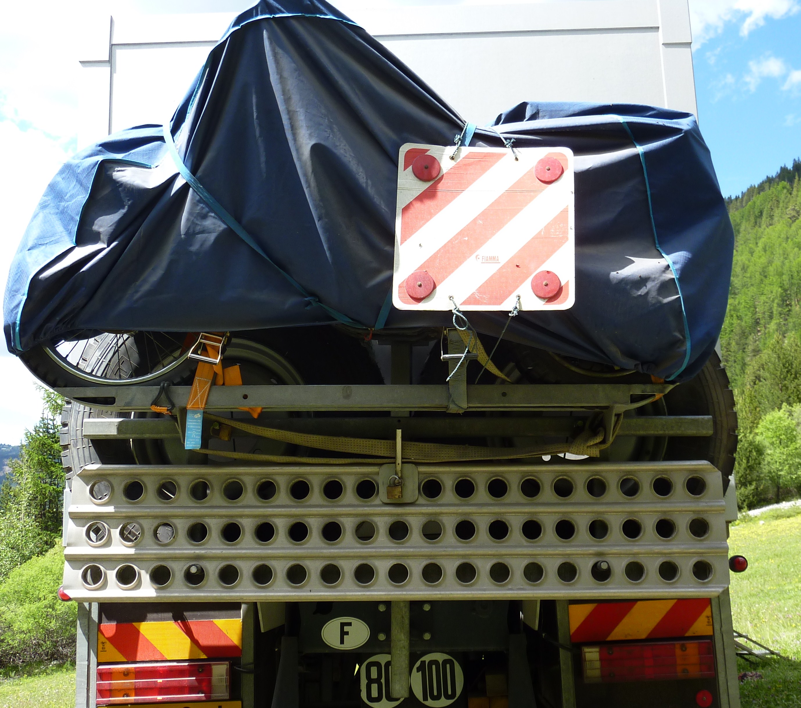

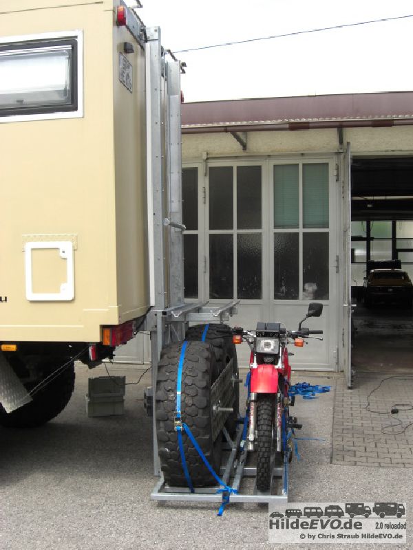

früher hatte ich es so:
Durch die Radmitte war je eine Gewindestange mit der normalerweise Gerüste ausnivelliert werden mit Unterlagscheibe und Sicherungssplint. Gedacht waren die Bleche primär auch als Ladungssicherung für die Ersatzräder zu benutzen. Schlecht war die Verlastung des Moppeds davor!
Da konnte man ohne das Mopped abzunehmen nicht mehr an die Bleche!

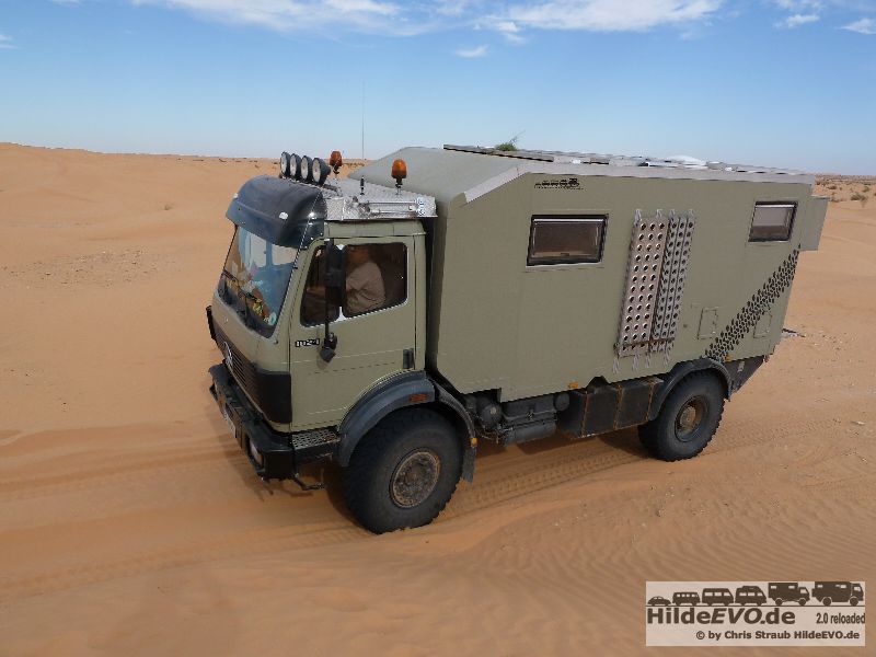

Neu habe ich es eben so gelöst:
Die Bleche hängen in je 4 Rohrstummel die oben mit einem Haken versehen sind. Da können sie nicht rausrutschen. Unten werden sie durch einen Bügel gesichert der mit einem Vorhängeschloß versehen ist. Ich stell bei Gelegenheit mal Details ein!

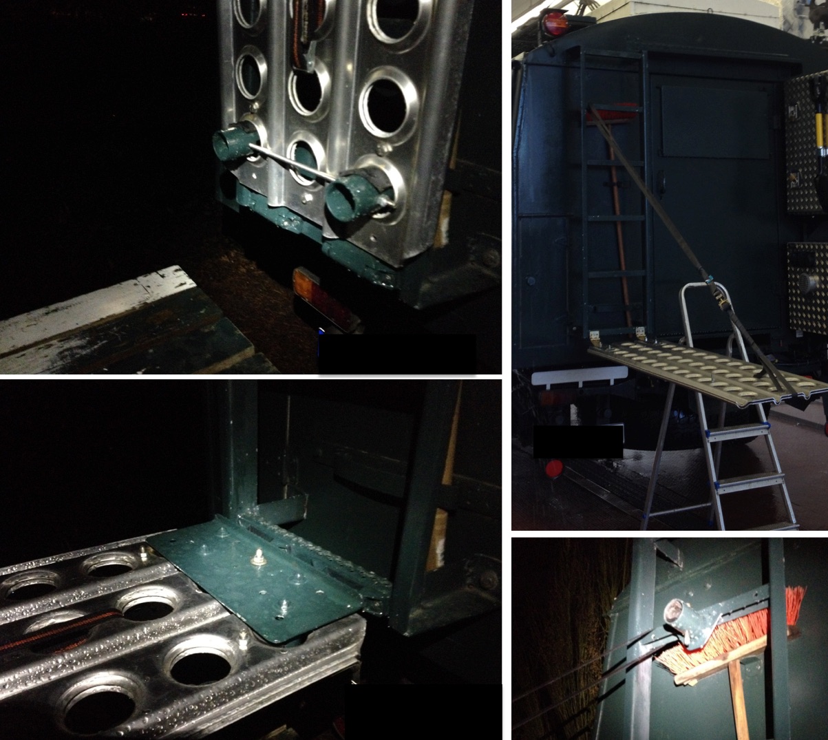

Hallo!
ich wollte eine Lösung bei der
1) ich die Sandbleche als Ablage/Stehtisch /Arbeitsplatte benutzen kann; und
2) ein einfacher Grundschutz für Leitermissbrauch gegeben ist.
Letztendlich ist es dann eine Art Lösung mit massivem Scharnier und drei Rohren geworden, nachdem ich erst mal mit kleinen Winkelchen die Grundfunktion getestet habe. Ich bin recht zufrieden. Am oberen Rohr ist jetzt ein Bügelschloss, welches entfernt wird. Dann klappen die Sandbleche runter. In der waagrechten wird das von einem Spanngurt gehalten. Als Ablage hat es sich bewährt, da ich so meine Euroboxen unter dem Bett rausholen kann und sie nicht auf den Boden in den Dreck stellen muss. Auch ein kleiner Schraubstock auf einer Holzplatte war schon draufmontiert. Die Bleche sitzen auf den Rohren und haben genug Spiel, falls sie mal nicht mehr so gerade sind.
Durch die unteren beiden Rohre führt eine Befestigungsstange. Das war´s.
