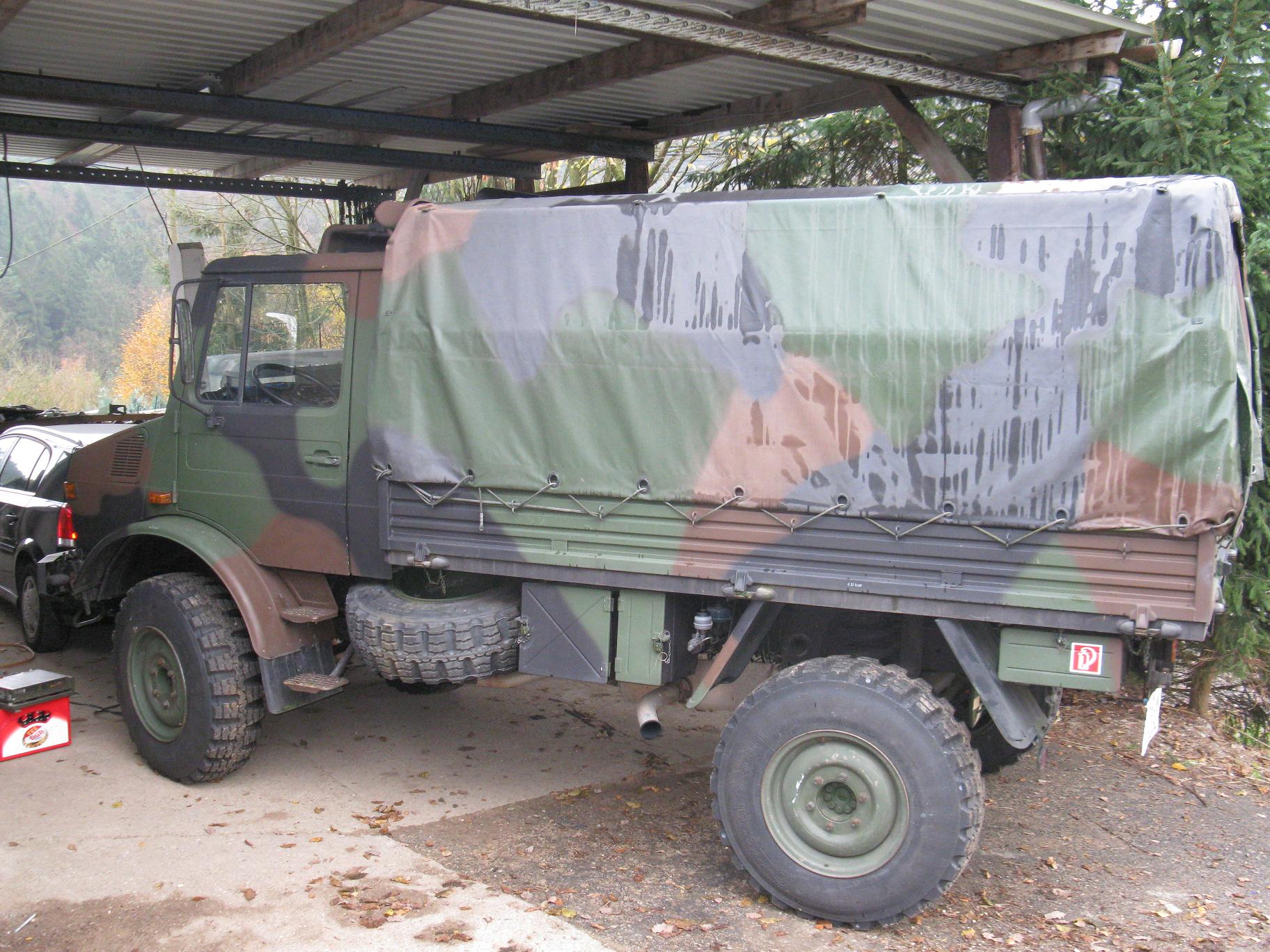

Ach so, eins noch
schau mal hier, konnte es nicht lassen.......kommt auch noch ein Zeppelin, ja, kein Dornier, ein Zeppelin drauf :joke:
KAT1 A1.1 6x6
Kat1A1 4x4
MB G250 Wolf
G 300 Greenliner
U 1300 Turbo
Lassie
Beiträge: 4669
Wohnort: Schäbige Alb
Re: Shelter Dornier und Zeppelin - Unterschiede?
#14 Beitrag von Lassie » 2012-12-04 13:08:34
.. Gratulation zum Mog - schaut ja gut aus.
Mit Zeppelin meinst du einen kleinen FM1-Shelter?
Der FM2 wäre wohl doch ein wenig zuuuu lang.
Viel Spass mit dem neuen Spielzeug
