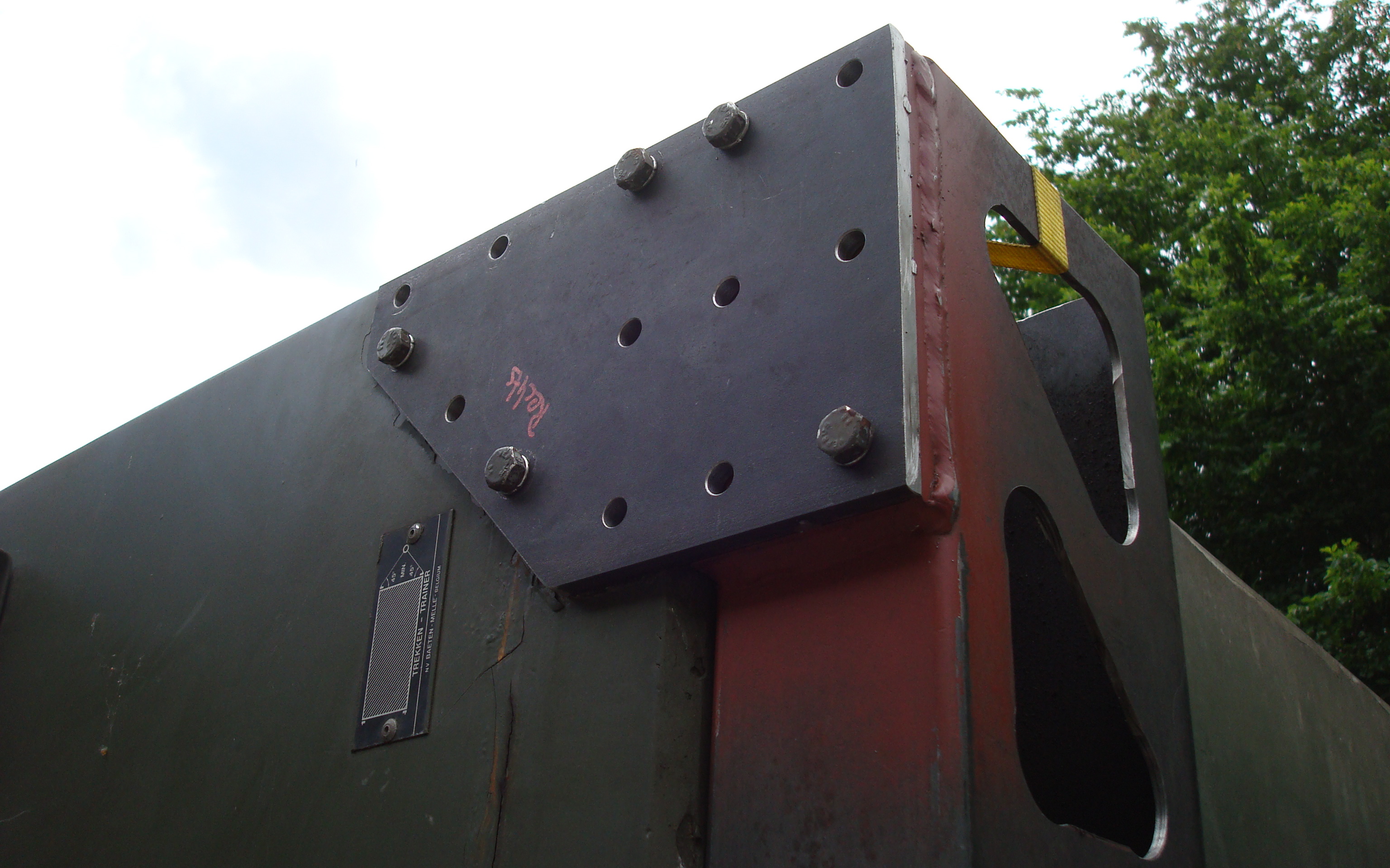

Hallo Markus,
ich weiss jetzt nicht wie genau die Ecken des US Shelters aussehen,
aber mein "Belgier" hat auch keine Containerecken.
Ich habe das so gelöst...
Auf dem Bild liegt der Shelter auf der Seite Gruß Marcus

Re: Container Ecke nachrüsten
Ich habe den gleichen US-Shelter, die 4 Ösen unten habe ich plan entfernt und dann eine Halterung, ähnlich wie im Bild von Duke775 zu sehen, angeschraubt - hat bisher noch keine Probleme gemacht.
Die oberen Ösen habe ich dran gelassen (nur mit Kleber eingeklebt, damit sie nicht klappern). Dadurch habe ich mir die Möglichkeit erhalten, den Koffer u.U. wieder abheben zu können.
Die Tür habe ich nach vorn gesetzt und das Fenster als Durchschlupf genommen.
Das ganze kannst du auch hier sehen:
http://man.lauerbach.de/wiki/view.do?page=GaleriePeterL
