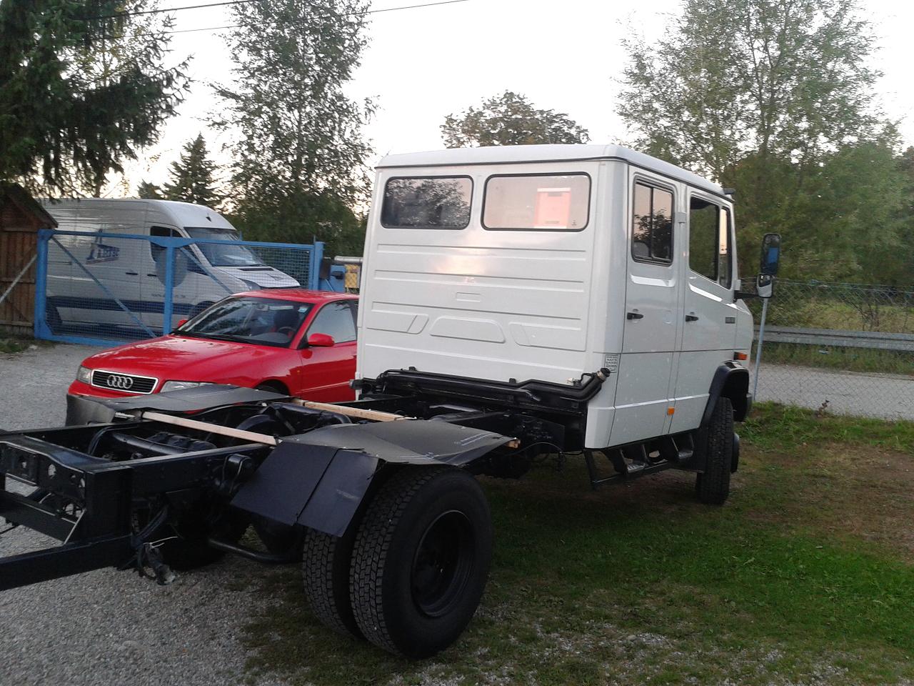

So jezt ist es soweit der Koffer umbau hat begonnen erstmal den Alten Aufbau runter.

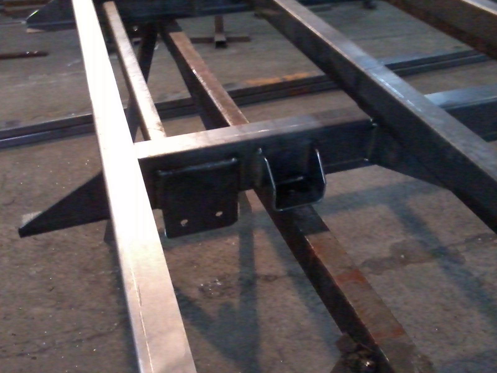

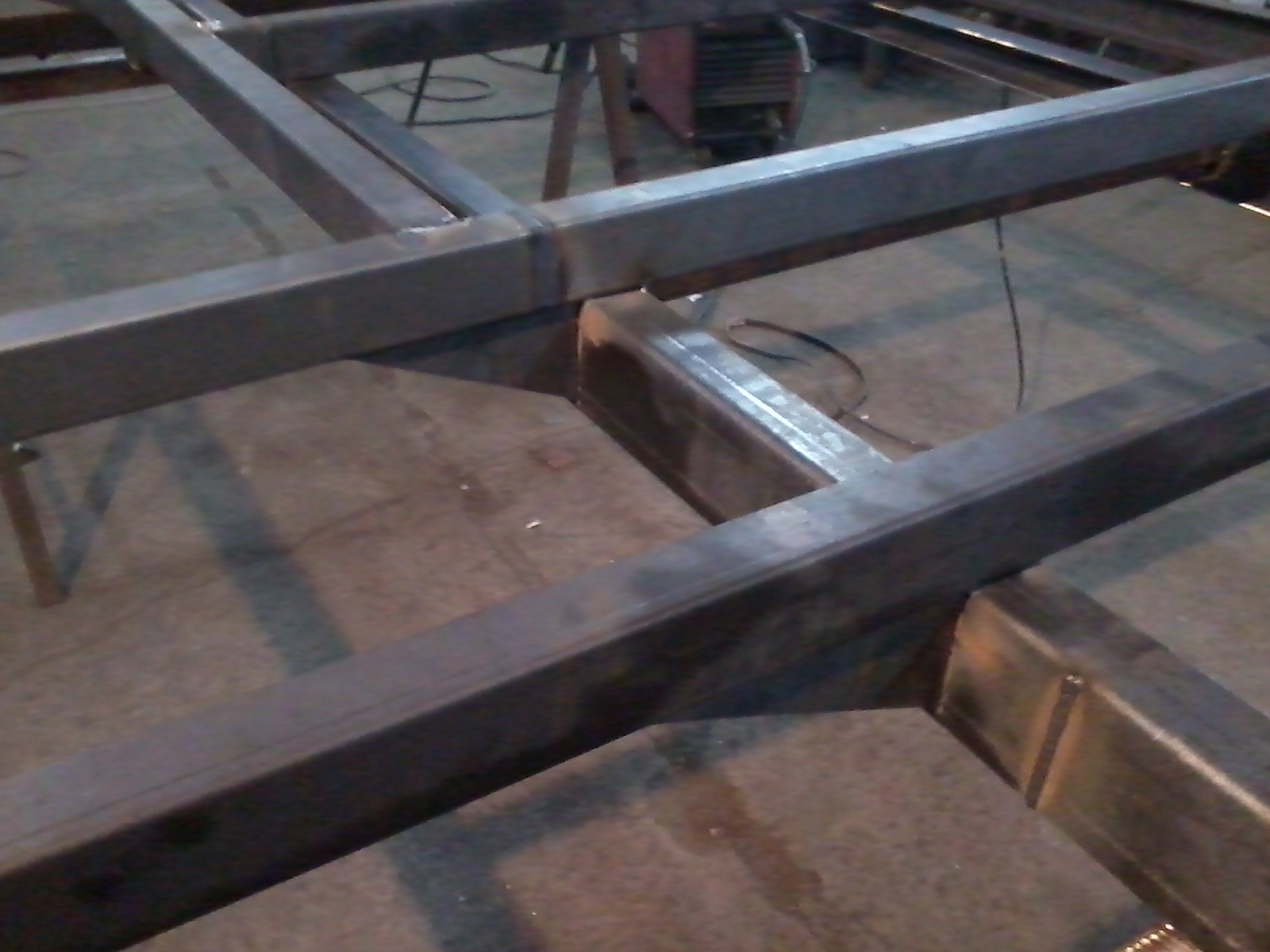

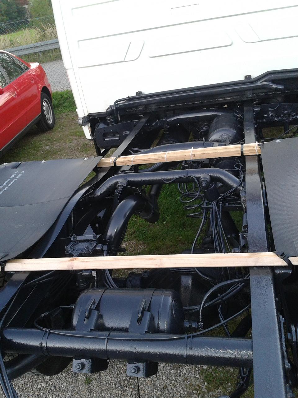

So es geht weiter der Rahmen ist entrostet und frisch lackiert.

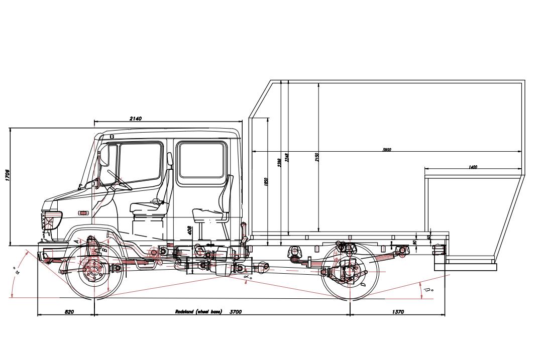

So habe gerade die technische Zeichnung des Aufbaus bekommen zu nochmaligen Überprüfung.
Morgen Startet die Produktion.

Ist das nicht ein bissel viel Überhang???

M&MPower hat geschrieben:So habe gerade die technische Zeichnung des Aufbaus bekommen zu nochmaligen Überprüfung.
:lol: :lol: :lol: :lol:
Ich habe grade mal kurz nachgemessen: der hintere Böschungswinkel liegt nach Deiner Zeichnung bei ca. 10 Grad. Da kannst Du getrost auf den teuren und spritfressenden Allradantrieb verzichten.
AL28
Beiträge: 6045
Re: Der Koffer umbau geht los
#8 Beitrag von AL28 » 2012-10-15 22:20:56
Ich denke mal das die schwere Vorderachse notwendig ist , das das Fahrzeug nicht nach hinten kippt . :joke:
makabrios
Beiträge: 7495
#9 Beitrag von makabrios » 2012-10-15 23:07:11
kommen auch die Rahmentraversen raus, damit der sonst im Pickup-Bett verschwindende Teil des Koffers schwerpunktoptimierend harmonierend eintauchen kann? :ninja:
Böschungswinkel kannste immer noch nacharbeiten :dry:
MAK

Ja ich weiß der Büschungswinkel ist nicht der Hit aber ich werde mit dem Fahrzeug niee ins schwere Gelände fahren dafür habe ich ein anderes Spielzeug und die Weltteile die ich schon bereist habe mit dem Vorrigen Aufbau habe ich noch nie probleme gehabt, und die 2 mal wo ich aufgessesen bin hat der Stabile Rahmen die Erde einfach weggeschoben :D
Aber auf Allrad wegen Spritspahren möchte ich denn noch nicht verzichten es sind schon Pisten und andere Teile befahren worden wo es auf den Büchungswinkel nicht ankommt aber ohne Allrad niee erreichbar gewesen währen.

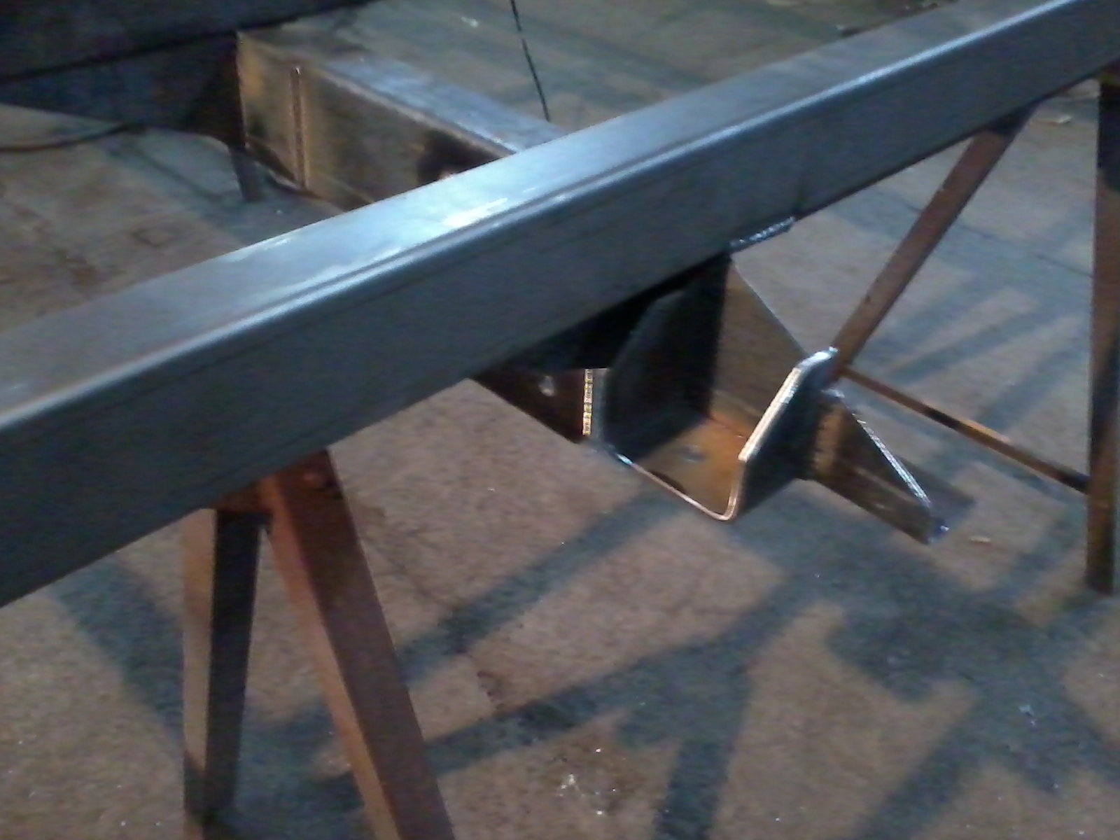

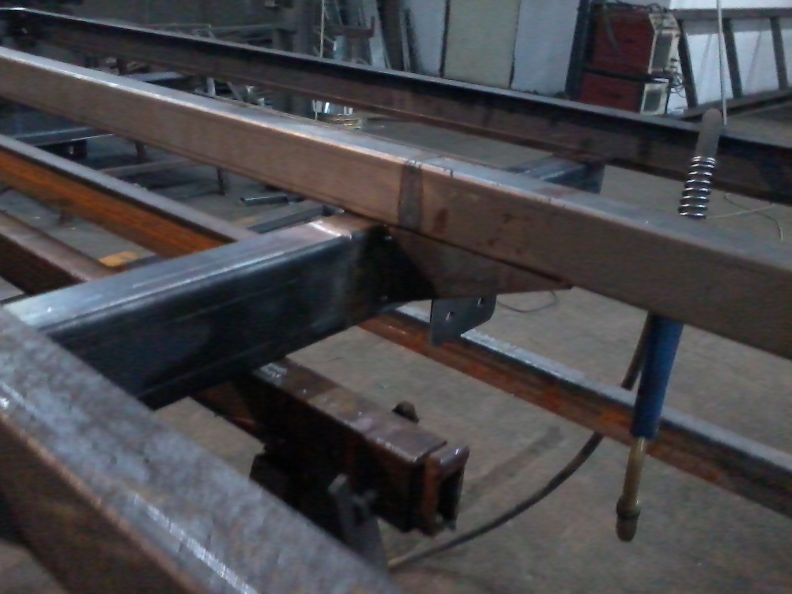

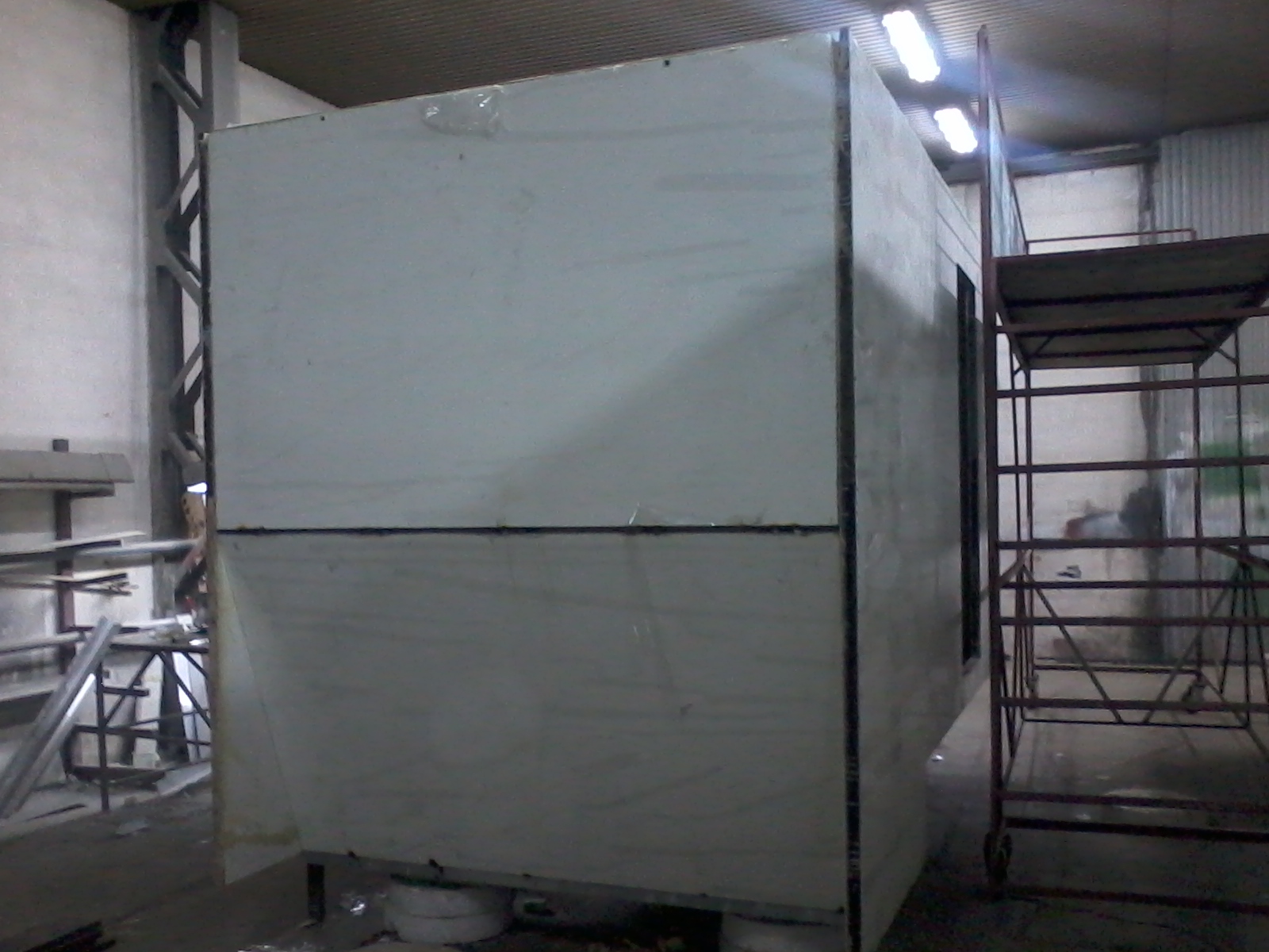

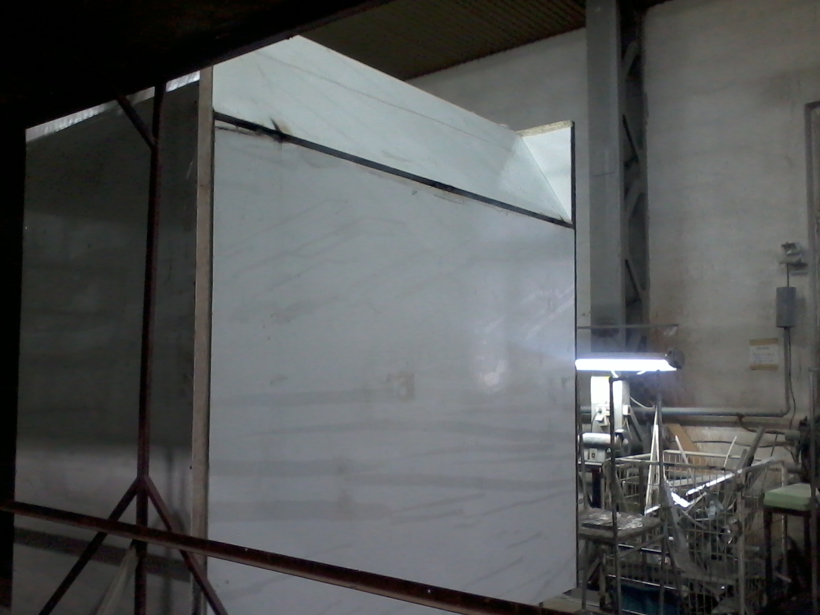

der Zwischenrahmen und die im Rohbauverklebte Kabine.

Hallo Michi,
die Schweißarbeiten sehen doch schon mal gut aus.

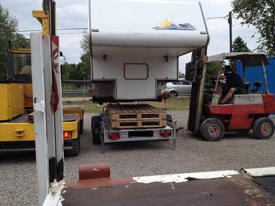

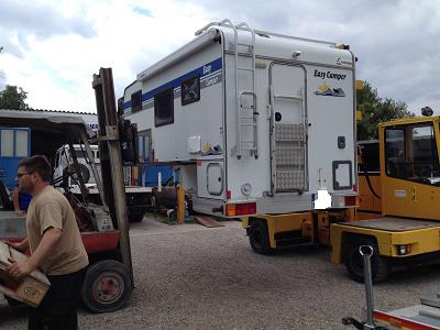

hier eun Bild beim Kabinenabholen noch mit Alten reifen.

welchen nutzen hat die Heckschräge? Wenn du aufsitzen solltest dann doch eh mit der unterseite des Koffers. Oder täuscht das bild so?
Sicher mächtig viel Stauraum der nun zur Verfügung steht.
Garfield
Beiträge: 5414
Wohnort: 87xxx

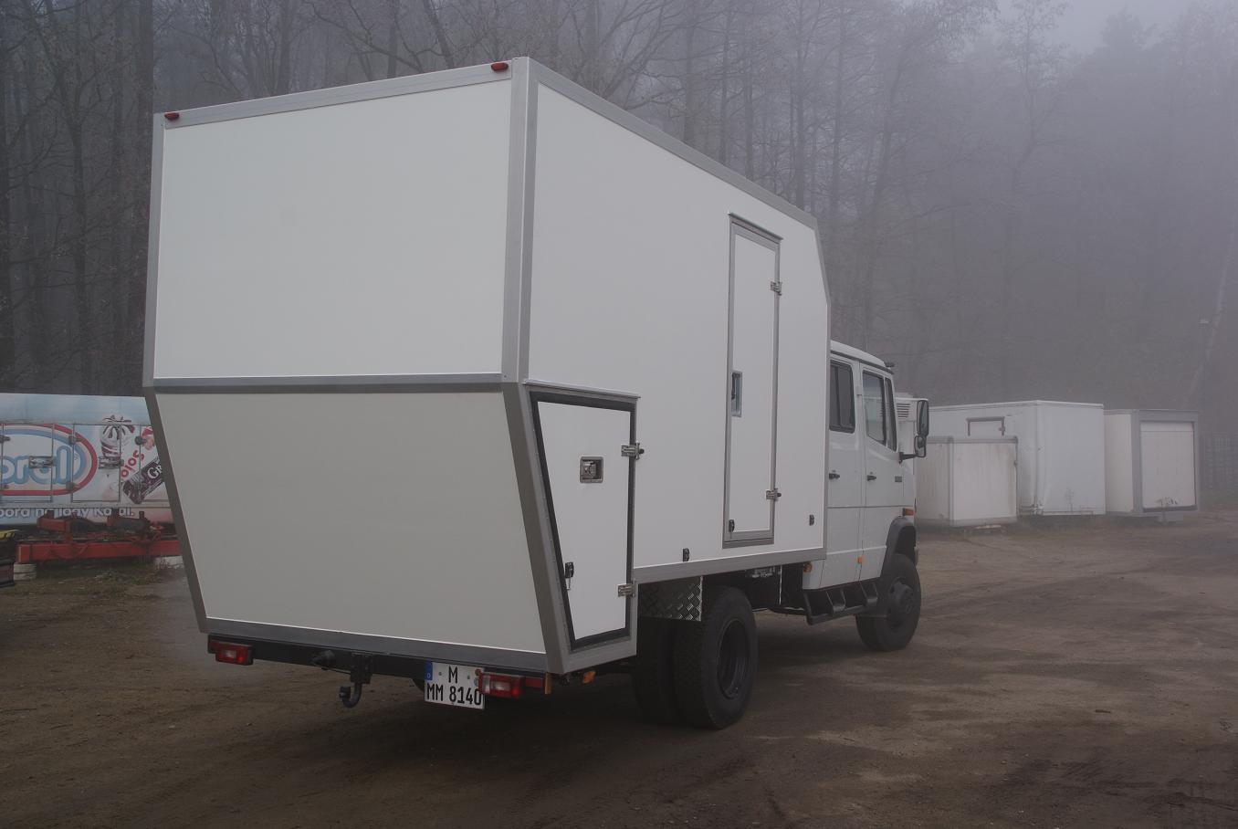

#23 Beitrag von Garfield » 2012-11-20 18:31:19
Jau die Frage hätte ich auch gestellt , so wie das in diesem Foto dargestellt ist ,nützt die Schräge garnix , nur es sieht nicht so kastenförmig aus.
Garfield
#24 Beitrag von TobiasXY » 2012-11-20 18:34:26
Ganz schönes Kaliber geworden :)

#25 Beitrag von M&MPower » 2012-11-20 20:39:50
die Schräge naja hauptzsätzlich die Optik damit das ding nicht wie ein Schuhkarton aussieht und dann das der hintern unten nicht ganz so groß ausschwnkt.
Ja das dink ist Groß aber ich wollte es ja nicht anders.
past der Name halt noch besser. "Moby Dick"
