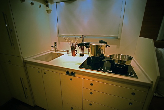

ich habe bei mir den Webasto X100 verbaut und bin sehr zufrieden. Die vielleicht etwas längere Aufheizzeit macht mir im Urlaub nichts aus. Wobei ich auch garnicht mal sagen kann, dass diese störend lang ist.
Für mich war wichtig: Keine offene Gasflamme (ergo weniger Luftfeuchte in der Kabine), kein Gas im Auto und eine leicht zu reinigende Oberfläche. Ein verrußen der Brennkammer ist wohl bei dem Wallaskocher in Höhenlange ein Problem (gewesen?), der Kocher von Webasto hat hierfür eine Höhenschaltung um das Luft/Brennstoffgemisch zu justieren. Man sollte sich vielleicht auch Gedanken machen, ob man nach einigen Jahren des Betriebs mal den Kocher vom Hersteller warten läßt. Letztendlich machen wir mit unseren Autos auch nichts anderes. Damit sollte ein störungsfreier Betrieb gewährleistet sein.
Beim nächsten Auto würde ich wieder einen Webasto nehmen.

auch ich bin sehr zufrieden mit diesem Teil und kann es nur empfehlen! Zu diesem Kocher wird sehr viel Unsinn, wohl von Leuten die ihn noch nie benutzt haben, geschrieben.

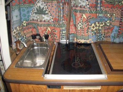

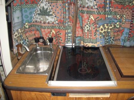

da sagste was, immer wieder muss ich die Besucher in meiner Kabine ermahnen, lauft nicht über die Arbeitsplatte, tretet nicht auf das Ceranfeld - ist schon lästig so aufpassen zu müssen!
Aber verhungern werde ich auch in einem solchen Schadensfalle nicht, ich habe noch einen Grillkohle betriebenen Aussenkocher dabei.

Filly hat geschrieben: Die zweite Platte kann allenfalls zum Warmhalten genutzt werden, aber nicht zum eigenständigen Kochen.
Christoph
dies ist der nächste Unsinn der immer wieder gebracht wird.
Der zweite Bereich ist ein sogenannter "Fortkochbereich"!
Soll ich mal ein Foto mit zwei 3-Litertöpfen mit kochend blubberndem Wasser einstellen oder glaubst du mir auch so?
Bin ich hier Webastoverkäufer oder was, nee, einfach nur sehr zufrieden mit dem Teil!

Ah, jetzt verstehe ich deine drei Achsen...
Hast du auch Wohn- Schlafraum eingeplant?
Im Ernst, wie viele Kg Gas hast du vor mitzuführen?
Sind die Miele Geräte für den mobilen Einsatz konstruiert?
...pro Gasbrenner eine Achse...so hat man das mir gesagt...ist das falsch??? :ohmy: :ohmy: :ohmy:
uuppps, Wohnraum, Schlafraum...hab ich da was vergessen? :angel:
O.K.:
Ich hab die Teile Zuhause in der Küche installiert, neben den "normalen" Ceranfeldern und bin seit Jahren sehr zufrieden damit! Da wir kein Gas im Haus haben, steht im Unterschrank eine 5Kg Flasche und die hält so 6-7 Monate. Vor allen Dingen der 6,5KW Brenner geht gut ab!!! :D
Miele geht davon aus, dass die im mobilen Einsatz funktionieren. "Actionmobil" verbaut die Mielegeräte auch. Bei uns werden es vorraussichtlich 2x11KG Gas. Aber Du verbrauchst da auch nicht mehr Gas wie bei einem normalen Brenner, es geht halt dafür schneller.
Rainer

Seit 10 Jahren. Ausfälle: immer wenn Dreck im Diesel ist....also 3 mal, dann habe ich einen Filter aus der Hausöltechnik davor gebaut und seitdem läuft er.
Mit 3 Töpfen kocht meine Frau auf dem Ding für 4 Personen und auch mal 6 Personen.
Ja, startet langsam aber das stört mich nicht. Keine Abgase im Innenraum reißt für mich alles raus.
Der Brenner ist übrigends immer gleich von Tuyotomi und das drumherum von Waeco, Wallas und co ob mit 2 Stufen oder Poti ist drangestrickt.
Das man nichts auf die Ceranplatte schmeißen kann ist für mich auch kein Mangel schließlich halte ich es mit den restlichen Scheiben im Womo auch so...
Grüße, Ingolf

Sind seit über 8 Jahren mit unserem "WAECO KD 1750" (Bj. vermutl. letztes Jahrtausend?) mehr als zufrieden. Waren früher mit Gas unterwegs und ziehen das Diesel-C.-Kochfeld vor. .
Hatten bisher einmal ein ernsthaftes Problem wg. der Glühspindel. Diese konnte ich tauschen, und habe jetzt eine in Reserve.
Sollte den Kocher das Zeitliche segnen, hole ich wieder einen Diesel-Kocher.
