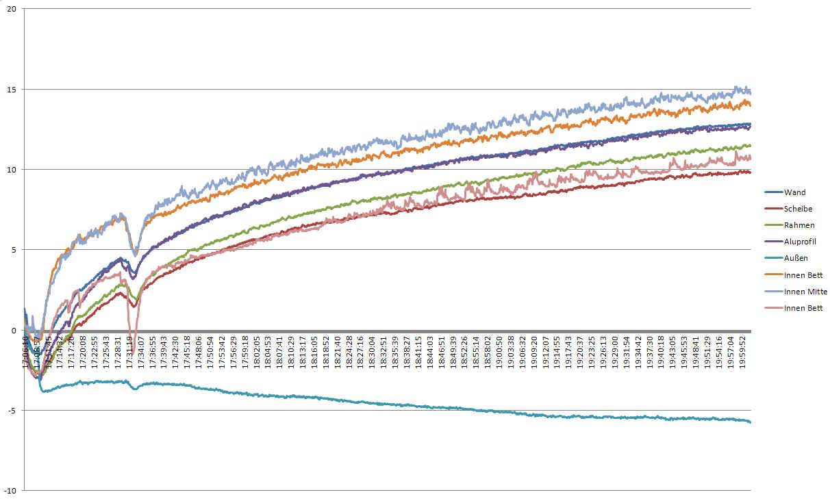

Moin zusammen,
habe heute mal die Gelegenheit und das kalte Wetter für Temperaturmessungen im Zeppelin-Shelter genutzt. Unsere Mupfel steht die ganze Zeit draußen und wir hatten ungefähr -3 °C - auch im Innenraum hatten wir zum Start um 17:00 Uhr -3 C. Der Elektroheizer hat 2 kW (unsere Webasto DualTop hat max. 8 kW), den ich im Innenraum aufgestellt habe und den habe ich auf volle Leistung gestellt. Der Heizer ist über so ein "Watt-Meter" angeschlossen, dann kann ich nachher auch noch den Energiebedarf nachschauen. Dann habe ich 8 Temperaturfühler verteilt und die werden die ganze Zeit protokolliert:
1 Wand Innenseite des FM2
2 Scheibe des Fensters inen
3 Fensterrahmen innen
4 Airlineschienen innen
5 Außentemperatur
6 Innenluft über dem Bett
7 Innenluft in der Mitte
8 Innenluft im Bad
Im Shelter steht ein Notebook, der alles aufzeichnet, der ist per WLAN mit unserem Hausnetzwerk verbunden - ich sitze im Wohnzimmer gemütlich auf der Couch und schaue per Fernwartung mit dem anderen Notebook zu
Und hier ist ein Diagramm. Bei der Zacke am Anfang war ich nocmal drin und hatte die Tür einen Augenblick auf. Muss dann mal schauen, wie das mit Kondenswasser aussieht, das kann mein Versuchsaufbau nicht automatisch
G, Holger

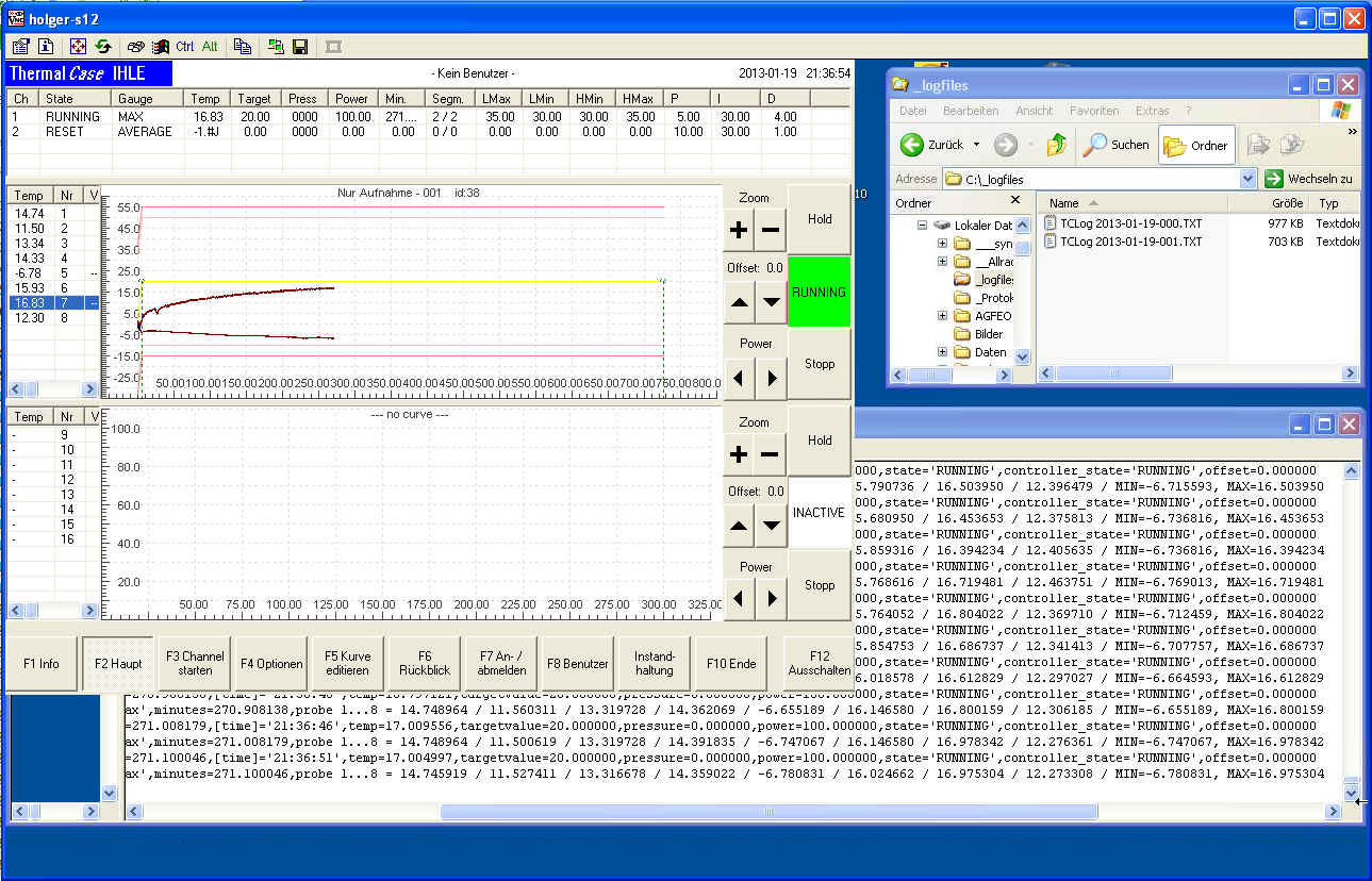

Als Anhang noch ein Bild vom Notebook-Screen im FM2

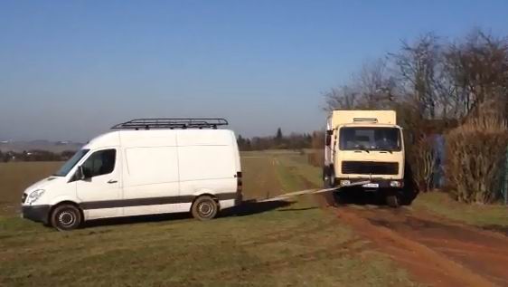

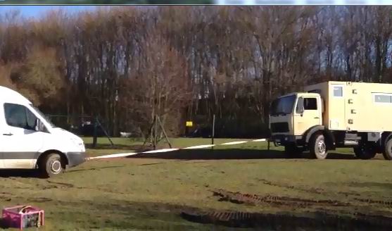

unsere Mupfel hatte Ihren ersten Einsatz außer "Wohnmobil". Mein Schwager hatte sich festgefahren
Unser Touareg war gerade unterwegs und mein Schwager meinte mit seinem BMW bräuchte ich gar nicht zu kommen - wie Recht er hatte
Da hätte uns auch der Touareg nix genutzt. Selbst der 1017A mit zugeschaltetem Allrad und Sperre musste das vom "festen Grund" aus machen - auf der kleinen Wiese kam ich zwar wieder runter, aber gezielt ziehen ging da nicht. Aber ging alles gut - Transporter und Mupfel waren anschließend ein bißchen matschig aber sind beide aus eigener Kraft heimgefahren - das hat Spaß gemacht
und mein Schwager darf nie wieder über mein Hobby lästern
LG, Holger

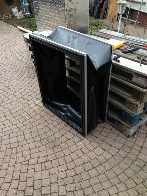

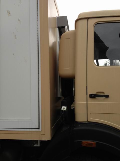

Re: Ausbau Zeppelin Shelter II
wieder mal ein bißchen weitergebaut, der Durchgang ist provisorisch montiert. Besteht aus zwei Rahmen aus Item-Kunststoffprofilen und ist mit Teichfolie "bespannt". Im Moment ist nur außen Teichfolie, ich will aber erst mal das Teil endgültig montieren und einige Tests mit Verschränkung machen. Dann soll innen auch nochmal Teichfolie rein und zwischen die beiden Folien eine Wärme/Geräusch-Dämmung.
LG, Holger
LG, Holger

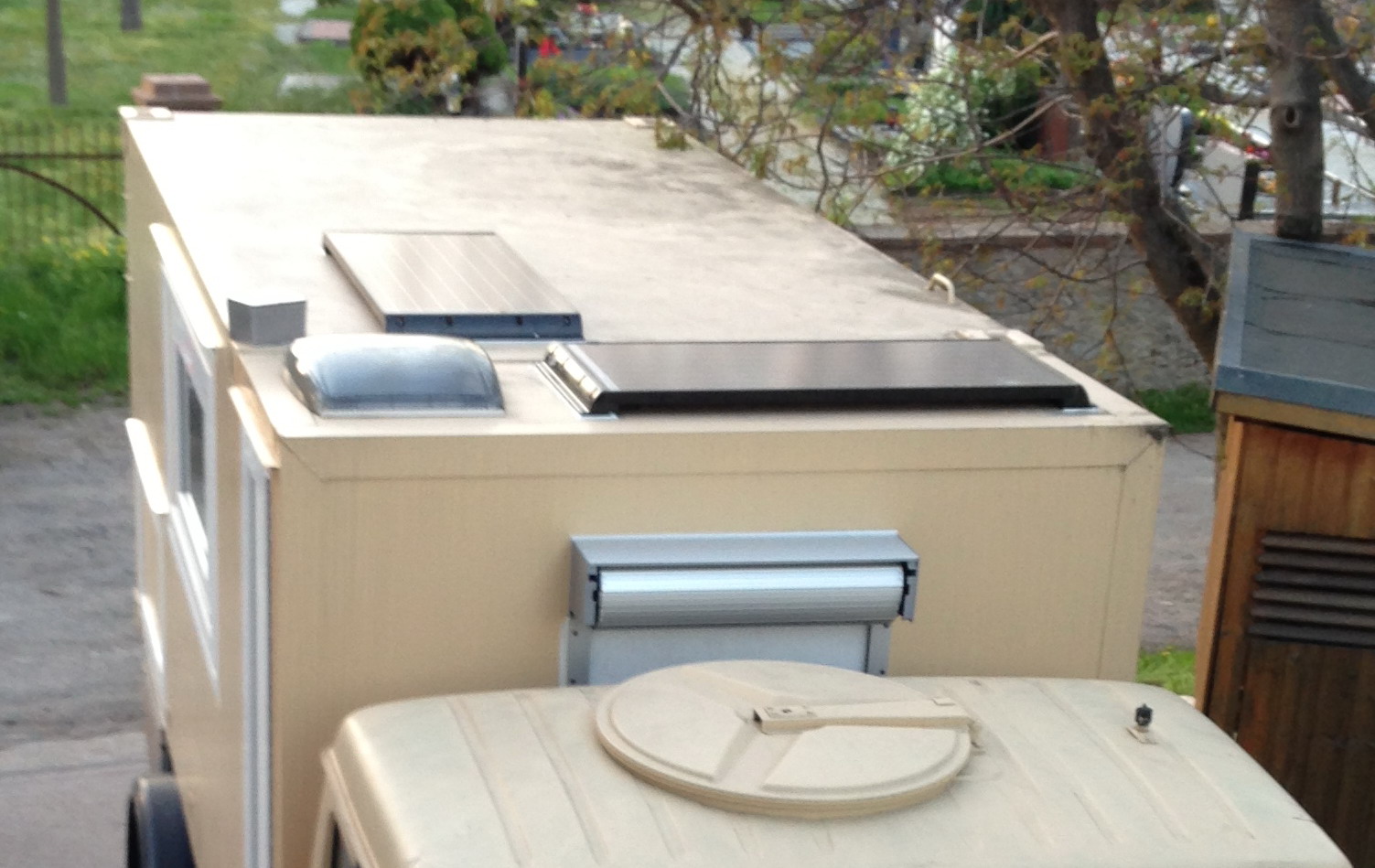

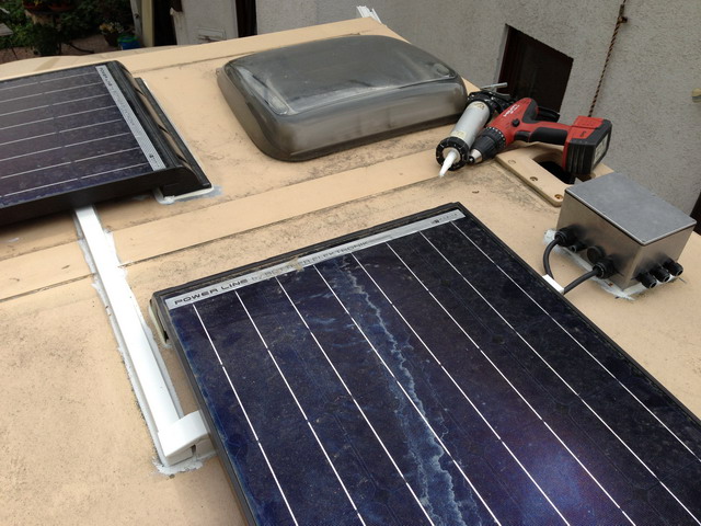

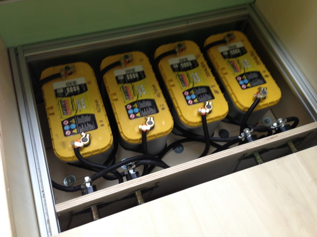

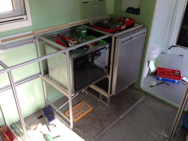

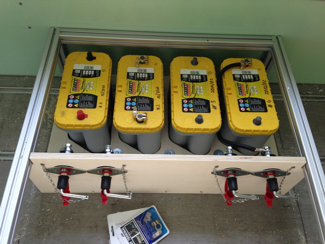

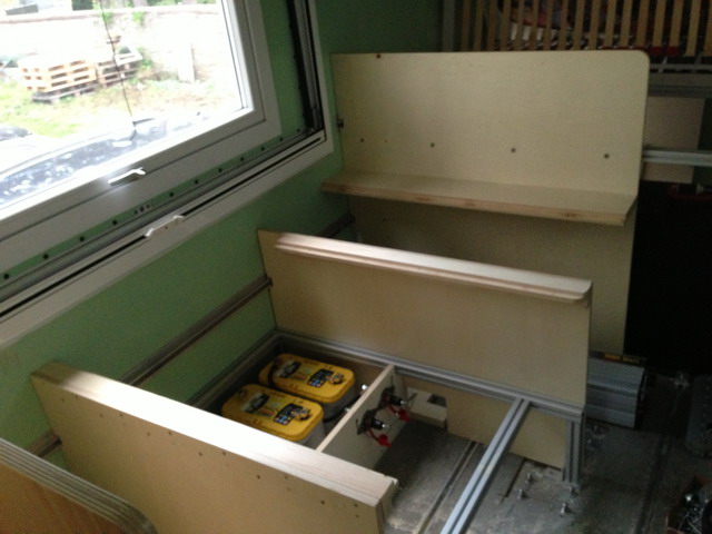

endlich geht es weiter bei uns
Bin im Moment an vielen Baustellen gleichzeitig:
* Solarpanels sind jetzt auf dem Dach
* Batteriefach ist gerade in Arbeit
* Möbelbau ist auch gerade aktuell
* Küchenblock ist als Rohbau auch vorhanden

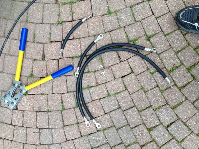

Die Batterien bekommen jede einen Natoknochen, so kann ich ohne "Schrauberei" auch mal eine Batterie abklemmen bzw. eine einzelne laden / pflegen.
Anbei mal ein paar aktuelle Bilder.
LG, Holger

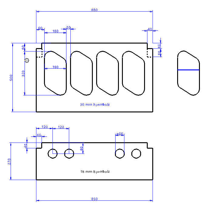

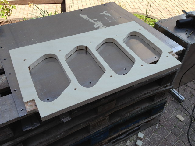

Sieht sauber aus.
Zwei Fragen:

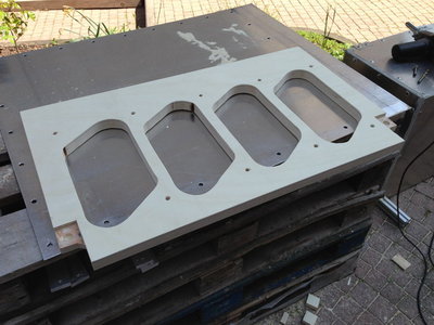

- Wie wurden die Ausschnitte für die Batterien gemacht?
- Welche Hard- und Software hast du für das Temperaturlogging und die Übetragung eingesezt?
Zwei Fragen:
- holger.ihle
- Beiträge: 682
- Registriert: 2009-11-28 19:49:22
- Wohnort: 61169 Friedberg
Moin Feron,
die Ausschnitte sind reine Handarbeit mit einer Stichsäge
hat schon ein paar Minuten gedauert - aber es hat sich gelohnt - finde ich! Mir ist wichtig, dass die Batts formschlüssig gehalten werden, wenn sich 4 x 25 kg selbständig machen und irgendwo einschlagen, dann möchte ich möglichst nicht in der Nähe sein. Deshalb stehen sie unten in den Ausschnitten in einer 30 mm Sperrholzplatte und werden von oben flächig mit einem stabilen Querträger festgehalten.
Die Temperaturaufzeichnung ist mit einer mobilen Industrie-Wärmebehandlungsanlage durchgeführt worden. Wir haben dieses "ThermalCase" selbst entwickelt, bauen es und verkaufen es an unsere Industriekunden. Das Teil kann vorprogrammierte Heizkurven abfahren und bis zu 16 Temperatursensoren protokollieren. Die Verbindung zur Fernwartung läuft einfach über WLAN.
Heute haben wir die meisten Holzteile für die Sitzgruppe und die Seitenteile vom Schrank lackiert - jeden Tag ein Stückchen mehr ...
LG, Holger
LG, Holger

Danke für die Infos.
Dachte zuerst es würden Tagesprotoklkolle alle 24 h über GSM verschickt, sofern Fahrzeug in Nähe des Hauses steht, ist WLAN natürlich einfacher, billiger und sinvoller.
Auf eine professionnelle Lösung zum Temperaturlogging zurückgreifen können, ist natürlich von Vorteil. Wäre Interessant solche Aufzeichnungen für verschiedene Aufbauten zu machen.
Gratuliere zu den Ausschnitten, die sehen wie CNC-bearbeitet aus. Sowas schaffe ich niemals mit einer Stichsäge, zugegebenerweise bin ich damit auch nicht sehr geschickt.
Danke für die Blumen
"CNC" ist nur die Zeichnung, ich plane viele Teile erst am PC in Mega-CAD, drucke das aus, schneide es als Papierschablone, um es dann auf das Material zu übertragen - siehe Zeichnung Batteriekasten
LG, Holger
LG, Holger
Mal ne Frage. Wie hoch ist er denn jetzt bis ueber die dachluke.
- holger.ihle
- Beiträge: 682

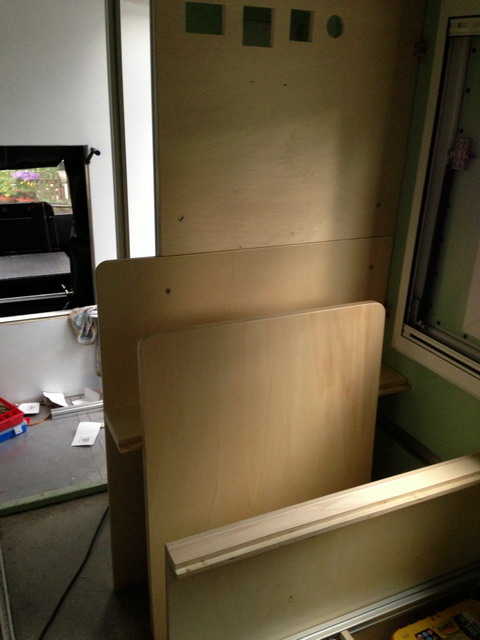

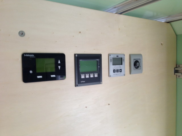

Moin Mario,
im Fahrzeugschein steht Höhe 362 cm - aber ich weiß nicht mehr, ob das beim TÜV wirklich nachgemessen wurde. Für heute habe ich Feierabend gemacht, morgen schraube ich weiter, dann messe ich mal genau nach - muss sowieso aufs Dach, um die Kabel für die Solarpaneele durchs Dach zu führen.

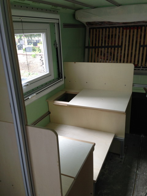

Der große Schrank ist im Rohbau fertig - oben kommen Bordcomputer, Steuerung für Heizung, Tankanzeige und Gasfernschalter rein - Ausschnitte sind schon ausgesägt.
Sitzbank und Podest ist als Korpus ebenfalls erkennbar - es geht weiter
LG, Holger
LG, Holger
Also wie gesagt, so saubere Ausschnitte würde ich nie mit der Stichsäge oder auch sonst irgendwie ohne CNC niemals erreichen.
Solide einstellbare Tischsäulen, oder wie man die auch nennt, habe ich mal im Yachtingbereich gesehen, waren aber sehr teuer. Im Campingbereich habe ich nur Ramsch (etwas subjektiv, was nicht armeeinsatztauglich ist, bezeichne ich schnell mal als Ramsch, sollte mitlerweile wohl oder übel bekannt sein
Sowas kann man ggf. auch selbst herstellen, wobei die Verfügbarkeit entprechender ineinanderpassender Rohre problematisch sein könnte (oder sehr hohe Preise, etwa für nahtlos gezogene Rohre; geschweisste Stahlohre findet man selten in teleskopierbaren Abmessungen und zudem kann je nach Schweiss- und ggf. Innenentgratungsverfahren ein störender innenliegender Schweissgrat vorhanden sein).
Denkbar wären auch Aluminumrohre wobei das Schweissen der Befestigungsplatten heikler als bei Stahl ist.

jeden Tag ein bisschen mehr ...
@Mario
habe mal gemessen, maximale Höhe 348 cm. Höchste Stelle ist ein Klemmkasten - der hat einen Durchbruch in den Hochschrank - in den Klemmkasten kommen Elektroklemmen aus der Industrie und Kabelverschraubungen nach außen aufs Dach. Da kann ich jederzeit später auch noch ein Kabel nachziehen. Die Aufbauteile sind alle vorne auf dem Dach (Dachluke in der Dusche, 2 x Solar und der Klemmkasten) und da kommt noch eine Art Reling drumherum als Schutz vor Ästen etc.
@Feron
Bin mir auch nicht sicher, ob das fertige Zeugs aus dem WoMo-Bereich so stabil ist, wie ich mir das wünsche - und bevor ich Geld in ein Experiment verschwende, baue ich mir den Tischfuß lieber selbst. Habe schon Alurohre gefunden - eines mit 150 mm Außendurchmesser und eines mit 156 mm Außendurchmesser - beide haben 3 mm Wandstärke - passen also optimal ineinander. Habe einen Lieferanten, bei dem kann ich auch 1m Stücke bestellen.
Und ein paar Stunden noch geschraubt ...

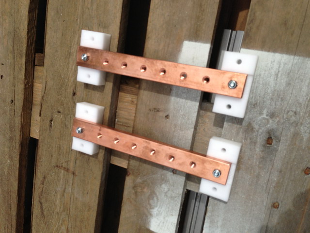

* Die Batterien werden auf zwei Kupferschienen zusammengeschaltet
* Dann bin ich mal in die Kabelkonfektionierung eingestiegen ... Batterien sind verkabelt
* Das Controlpanel hat alle (bis jetzt gekauften) Geräte eingebaut bekommen
* Das Grundgerüst der Sitzgruppe ist fertig, da fehlen noch die Sitzflächen und von der Vorderseite kommen noch Schubladen rein
LG, Holger

Dann hast du Glück. Bei uns gibt es leider nicht so viele Lieferanten, die Alurohre auf Lager haben und Preise für Anschnitte sind oft sehr teuer (bei uns ist halt leider alles teuer).holger.ihle hat geschrieben:@Feron
Gewindeschneiden in Kupferschienen ist heikel. In der Industrie werden ausschliesslich durchgehende Löcher gebohrt und Schrauben+ Muttern oder Schrauben + Einpressmuttern eingesetzt (ggf. mit Unterlagsscheiben). Falls irgendwie möglich ist es von Vorteil, keine Gewinde in Kupfer zu schneiden. Einpressmuttern kann man auch ohne spezielles Werkzeug setzen.
Falls man nicht bohren will, kann man auch Anschlussklemmen für Kupferschienen einsetzen (siehe z.B. Rittal oder Erico), wobei diese möglicherweise für mobile Anwendungen wegen geringerer Rüttefestigkeit weniger gut geeignet sind.

@Feron
habe die Gewinde in den Kupferschienen extra von Hand geschnitten - hat gut geklappt! Wollte aus Platzgründen hinter den Schienen nicht mit Muttern hantieren müssen.
Heute habe ich die Verkabelung der Solarpaneele auf dem Dach gemacht.
LG, Holger

Gewindebefestigungen in Kupfer sind möglich.
(Ich hatte es im letzten Jahr mal berechnet.)
Als Alternativlösung kann man die Schrauben (plus Federring) von hinten in das Gewinde drehen.
Dann schaut vorne der Gewindebolzen heraus.
Von vorne dann den Kabelschuh, einen Federring und die Mutter aufdrehen.
Meine damalige Rechnung für eine Schraube M10 bei 10mm Kupferschiene:
Das Gewinde der Schraube ist ja außen annähernd spitz.
Also ist die Scherfläche der Hüllzylinder.
10 x 10 x 3,1415 = 314 mm²
Ziehen wir 10 % für Ungenauigkeiten ab, bleiben realistisch 280 mm² Scherfläche.
E-Kupfer hat eine Streckgrenze von 200 N/mm².
Bei Stahl ist die Scherfestigkeit etwa 70 % der Zugfestigkeit - Kupfer dürfte ähnlich sein.
Es ergibt sich ein Tau von 140 N/mm².
Ausreißen tut die Schraube also bei einer axialen Zugkraft von ca. 39 kN
Abreißen tut sie bei 46,4 kN.
Standarddrehmoment 54 Nm.
Nun kommt ein bischen Sternenguckerei.
Geht man davon aus, daß die Väter des Anziehmoments die Stahlschraube
maximal ausgenutzt haben, dann ergibt das Verhältnis von Kupfer zu Stahl:
39 / 46,4 = 0,84
Also müsste zur vollen Kraftaufnahme das Kupfer 10 / 0,84 = 12 mm dick sein.
Umgekehrt dürfte das maximale zulässige Drehmoment von Schrauben 8.8
in 10 mm Kupferschienen bei 54 x 0,84 = 45 Nm liegen.
Damit können also die angepeilten 35 Nm sicher aufgenommen werden.
(35 Nm ist das Drehmoment, welches die Firma Wöhner bei den NH-Trennern zum
Kabelanschluß vorschreibt.)

Moin Ingenieur,
danke für die Berechnungen, danach bin ich ja auf der sicheren Seite mit 12 mm Schienenstärke
Der Drehmomentschlüssel ist bei mir im Handgelenk "eingebaut"
Aber das hat als Kraft ja nur die "Störrigkeit" der Kabel auszuhalten, ansonsten brauche ich nur einen "innigen Anpressdruck", um den Strom ungehindert fließen zu lassen.
Sollte ich Probleme kriegen habe ich das mit den Schrauben von hinten als Gewindebolzen als Plan B schon im Kopf gehabt ...
LG, Holger

Hi Holger, haste nicht Angst um den schönen großen Edelstahlkasten?
Schaut der nicht ein wenig fett oben raus?
Was ist denn da drin? Oder ist das nur die Kabeldurchführung?
