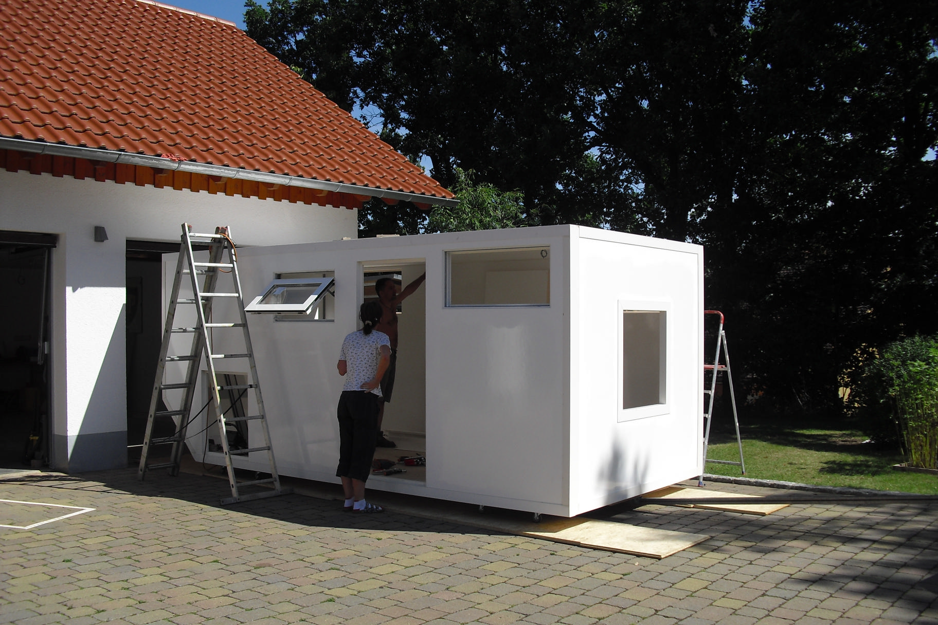

Meinst Du sowas?
Leider etwas schlechte Bildqualität.
Ralf

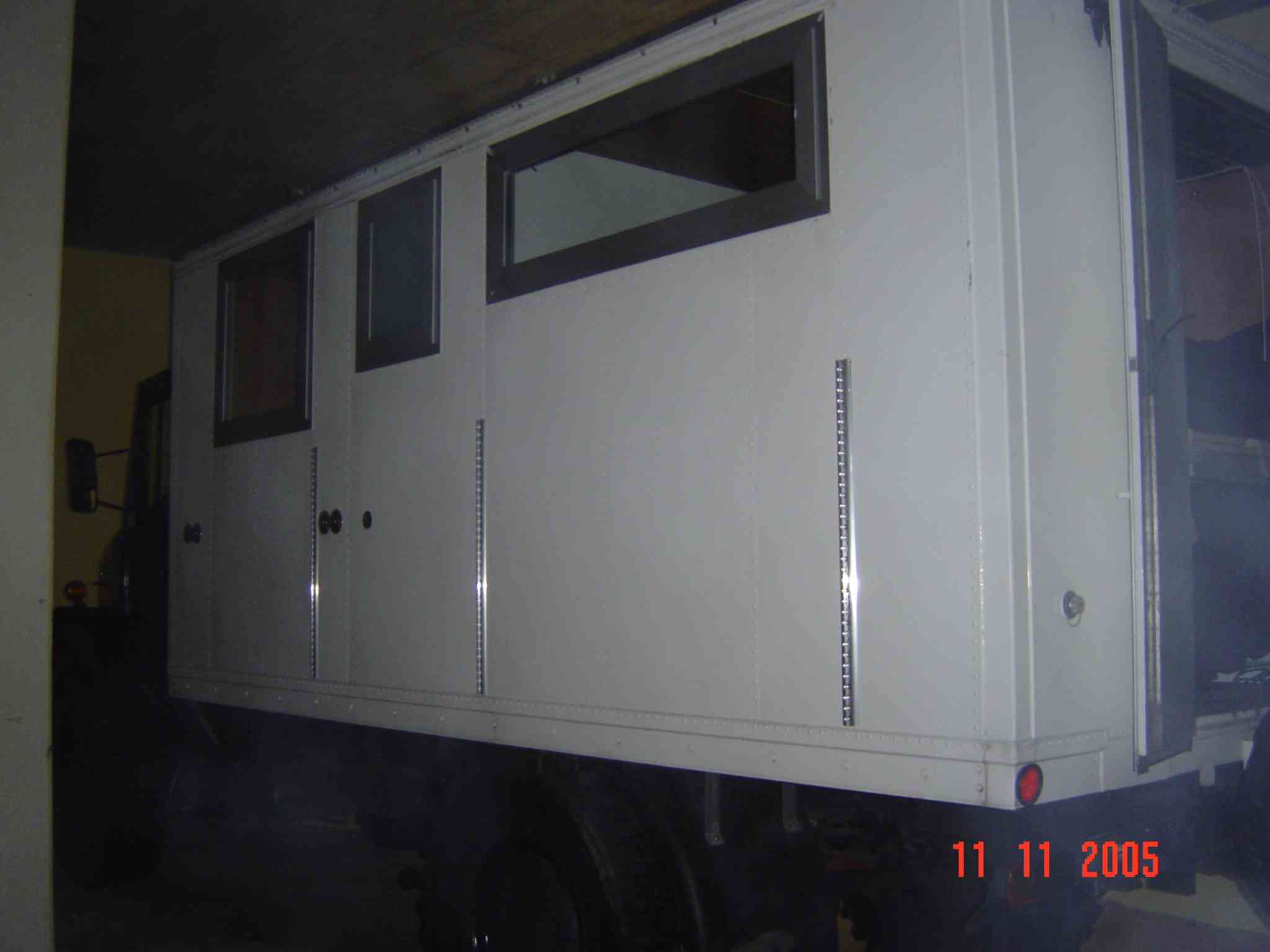

Das sind meine Fenster.
Alurahmen und Flügel,thermisch getrennt,Bündig eingebaut,Doppelt verglast Sicherheitsglas mit Membran.
Hersteller: Alwico Crailsheim.
Gruß Berti
Wüstling
Re: Fensteranfrage an alle Ausbauer
#17 Beitrag von Wüstling » 2011-09-13 12:50:31
Hallo Berti,
Deine Fenster sind doch super.
Haben gegenüber den Küsters Fenstern noch den Vorteil der unteren seitlichen Verriegelung.
Hast Du wahrscheinlich auf Maß bauen lassen?
Ich denke, das ist das wonach hier viele suchen und wenn Du mehr Infos rausrückst und Preise machst Du Dir hier viele Freunde!
Ralf

#28 Beitrag von berti » 2011-09-22 9:10:04
Hallo Ralf
Noch einige Info bezüglich meiner obigen Fenster:
-Hersteller Alwico Crailsheim www.alwico.de, Ansprechpartner Herr Thomas Kohr
-Rahmen und Flügel Alu mit Wunschfarbe beschichtet,Thermisch getrennt
-ISO-Glas,2xESG4, LZR16,24mm stark, UG1.1
-Preis für ein 1000x500er Fenster 500€
Gruß Berti

Hallo Ralf,
interessante Alternative! Wie viel Kilo bringt denn so ein Fenster etwa auf die Waage und welche minimale Einbautiefe (Wandstärke) hat es? Und lässt es sich bis 90° öffnen und wie ist dann die Fensterstellung? Bei KCT finde ich es sehr ungünstig, dass der Fensterflügel beim Öffnen nach unten wandert und dann die Sicht versperrt...
Preislich liegt Dein Alwico Fenster etwa bei 1/3 von KCT Preis (zumindest was meine letzte Information betrifft) ...also ein echtes Schnäppchen :rock: Gute Sache!
