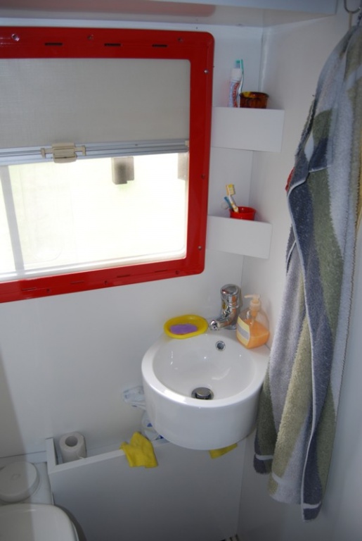

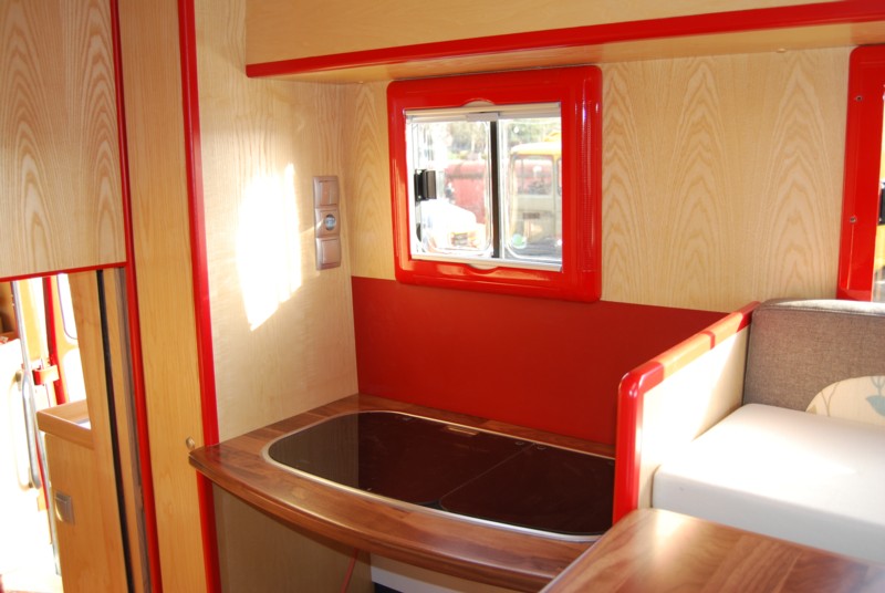

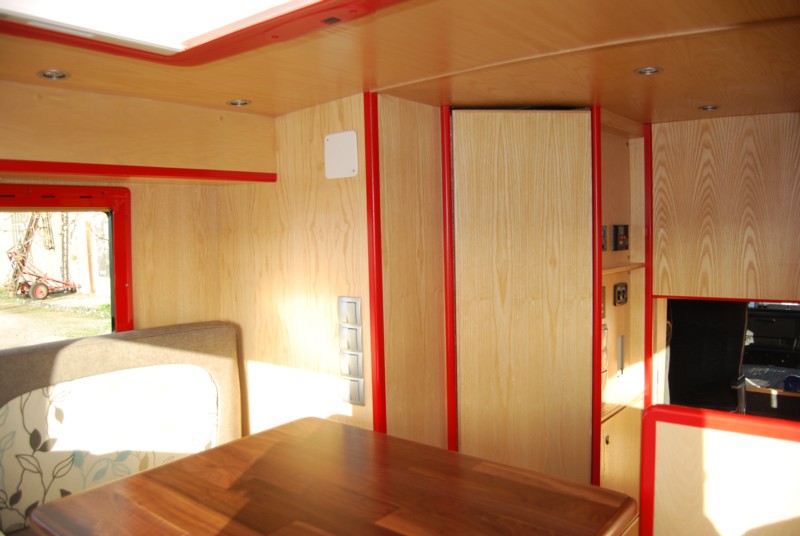

hatte am Wochenende in Hattingen endlich mal Zeit einige Bilder zu machen. Kofferinnenmasse l=2,6m, b=2,2m, h=2,1m.
Nasszelle im Rohbau fertig, Küche halbfertig, Fussbodenaufbau
fehlt noch, aber alles benutzbar

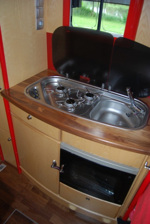

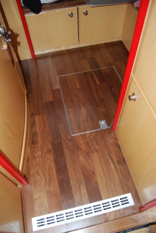

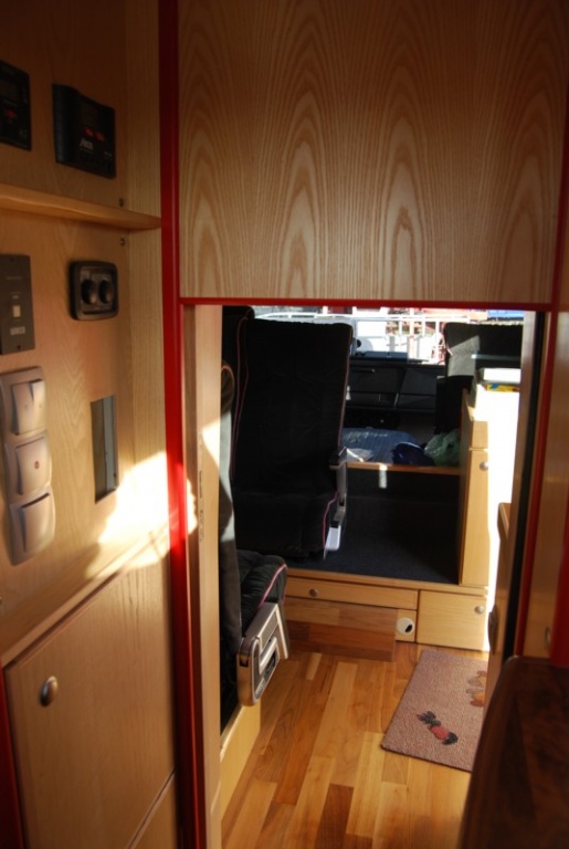

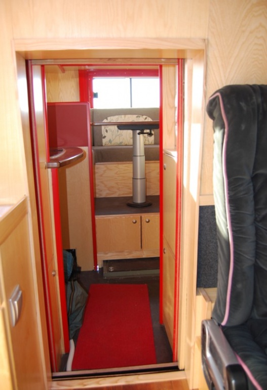

um diesen Trööt zum Abschluss zu bringen die Einbauten der letzten Monate
Küche
Fussboden und Keller
Nasszelle
Fehlen noch ca.100 Kleinigkeiten

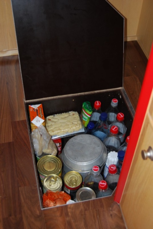

hast du das vorrats-staufach im kofferboden bis unter den kofferboden abgesenkt oder ist das noch im zwischenboden?
günther
Lasterlos
Beiträge: 3633
Re: Feuerwehrkofferausbau
#26 Beitrag von Lasterlos » 2011-08-04 22:46:26
Hallo Günther,
ist ein abgesenktes Fach, da war so viel Platz zwischen den Längstträgern vom Rahmen.
Da das Reserverad auch im Koffer untergebracht ist zählt jeder cm2.

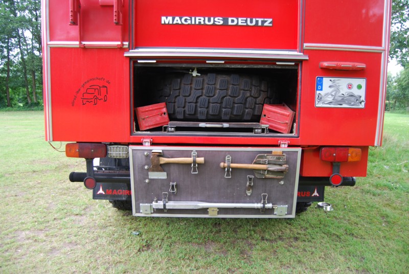

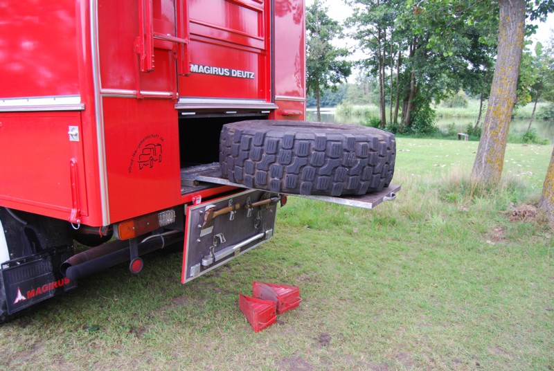

Aber ich habe ne Frage zum ersatzreifen:
Wo hst du den denn untergebracht??
Lasterlos
Beiträge: 3633
#29 Beitrag von Lasterlos » 2011-08-05 20:06:54

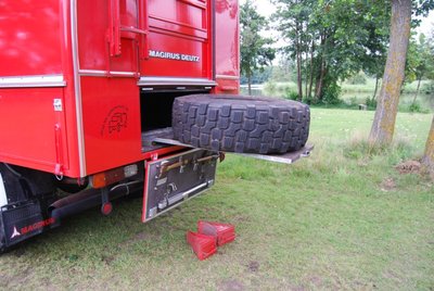

hab für die Bilder extra aufgeräumt und die 2kg Hundehaare sieht man nicht. :D
Das Reserverad liegt im Stauraum unter der Sitzecke auf einem umgebauten Tragkraftspritzenauszug.
