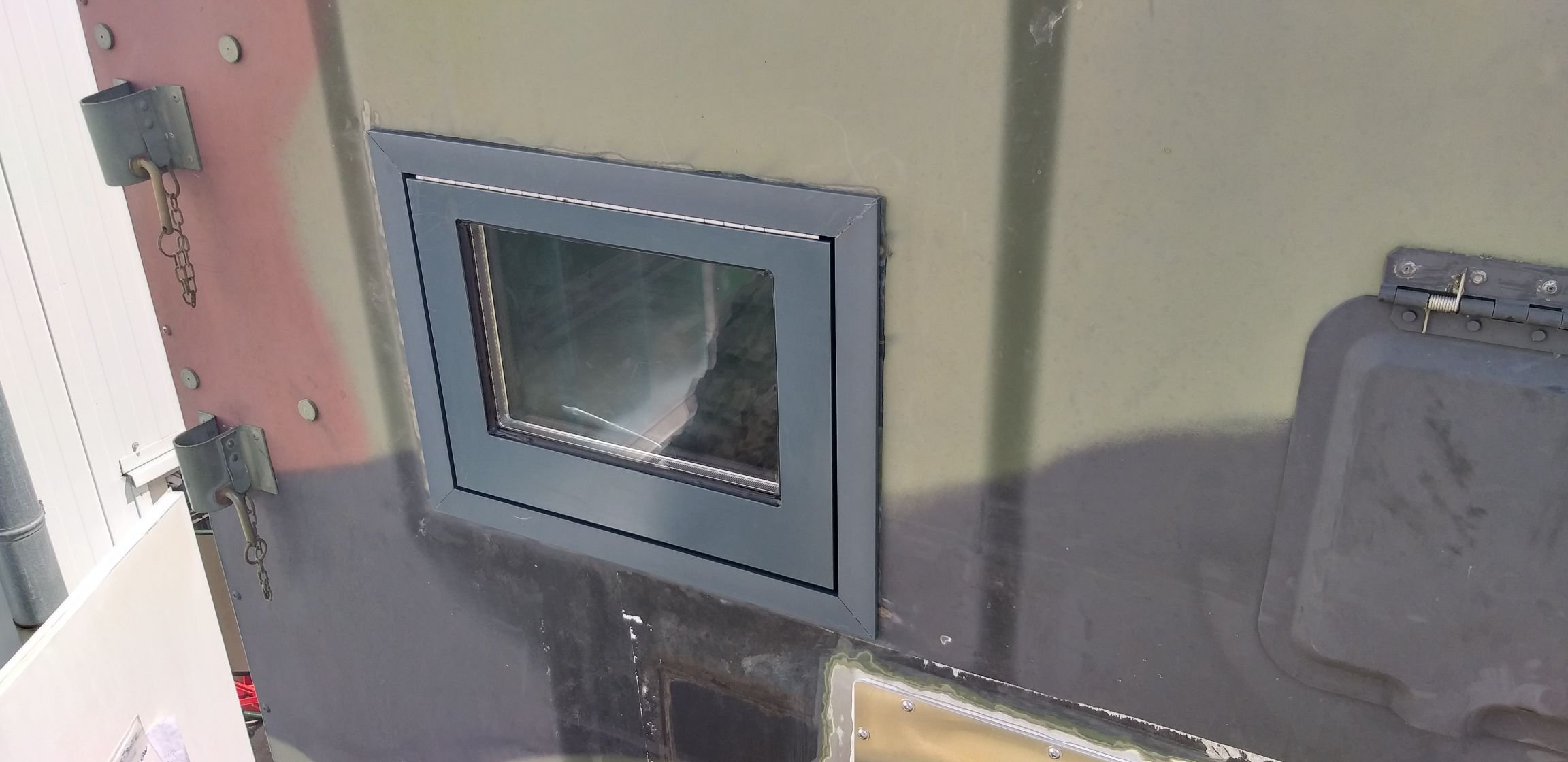

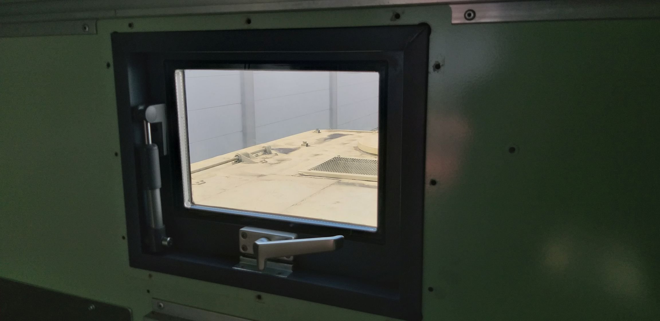

Geht prinzipiell auch im do it yourself. Hier sind meine selbstbau Fenster für die Stirnwandöffnungen vom FM2.
Material PVC, Glas 6mm VSG und 3mm EG Isolierverglasung. Hab sogar noch zwei für den FM1 übrig.
Zustand noch unüberarbeitet, unlackiert aber dicht.

#194 Beitrag von landwerk » 2020-01-29 0:55:29
Sieht gut aus!
Wie hast Du die gebaut?
Stell doch mal einen Baubericht mit Bildern ein...
Das interessiert sicher ganz viele..-

Moin, das sieht gut aus, großen Respekt!
Kannst Du mir verraten woher Du die Griffe hast? Nach sowas habe ich lange gesucht, ich wollte auch selbst bauen.

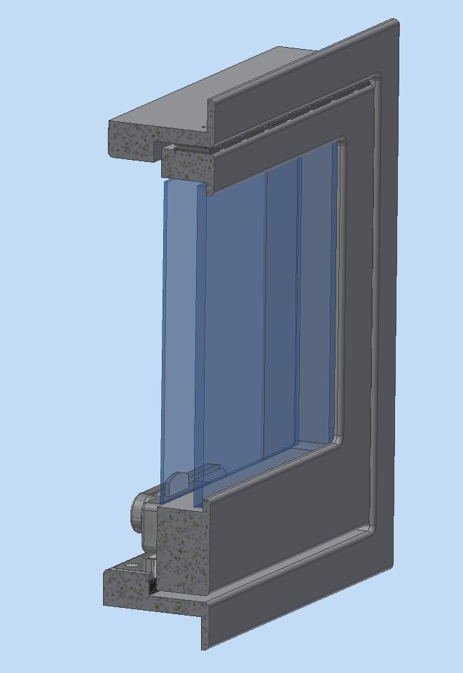

Die Fenster sind aus grauem 50mm PVC Plattenmaterial. Leisten sägen lassen und Fensterprofil rausgefräst, anschließend verklebt.
Beschläge sind aus NL, AXA ist der Hersteller, hat lange gedauert den zu finden. Scharnier ist rostfreie Meterware, musste leider erheblich mehr abnehmen als benötigt wurde.
Also wer noch so was braucht.....
Selbstklebende Dichtungen gibt es im technischen Handel, die Zahl der Varianten ist gigantisch.
Woher der Feststeller ist weiss ich nimmer, bei Interesse recherchiere ich.
Das Glas habe ich mir machen lassen, ca. 30 Euro.
(24mm, VSG6 / 14 / Float 4, Ug = 1,1 W/m²K, Klarglas, Randverbund Edelstahl)
Vielleicht fange ich das ganze mal in Polyester und etwas größer an.
Gruß Palmer

Kannst du uns die Abmessungen der Profile nennen
:rock:
Palmer
Beiträge: 35
Registriert: 2017-02-16 16:14:17
Wohnort: Sporch
Re: Brauchbare Echtglasfenster?
#200 Beitrag von Palmer » 2020-01-31 9:34:31
Die Komponenten für das Fenster kamen von toolstation.nl
Zu den Profilen: das Rohmaß war 70x50mm, den Innenrahmen habe ich aus einer Platte 35x352x268 gefräst.
Fenster außen: 294mmx378mm, Einbautiefe 65mm
Sichtbare Glasfläche 184mmx269mm
Gruß Palmer

Genau - nur ESG. Hab 3 Luken (eigentlich eher Ausstellfenster - kann man ja nicht komplett öffnen) von denen - mich haben die überzeugt.
Ich hab auch nur VSG aus ESG (2x6 mm aufeinander geklebt) - und ich wische im Winter gar nix (im Gegensatz zu viele / den meisten mit „Iso-Verglasung“. Durch die Frischlufterwärmung der Dieselluftheizung ist es entsprechend trocken und es beschlägt nix (zumindest nicht bis -25/-28 Grad außen).
Mit war VSG wichtig weil die Scheiben in den Schrägen sind - und das wäre extrem doof wenn es da durch eine Beschädigung reinregnen (schütten) würde.
