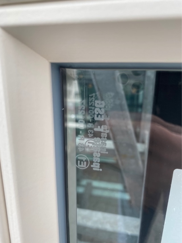

Ich hab gerade Holzfenster nach außen öffnend topgesteuert bestellt, 75mm stark und 1000x500 Außenmaß 4 Stück. Eins noch extra 700x300mm für zusammen 1700 brutto.
Dazu Scheiben (830x330mm) aus doppelt ESG Isolierglasverbund mit Swiss Spacer und E-Stempel. Kosten 550 Euro.
Bei Interesse stelle ich Kontakt her.
Ich stell gerne Bilder rein wenn sie fertig sind. Der Koffer ist zwar geplant, aber noch nicht mal bestellt ;)

das Glas kommt von Interpane, bestätigt ist es wie folgt:
Unbeschicht. Isolierglas CL
Mehrscheiben-Isolierglas gem. EN 1279-5
-ESG 5mm
-ESG 5mm
-inkl. Stempel für ECE43R001227
-Abstandh.Swisspacer schwarz
16 mm
-Druckausgleichsventil
Die Bilder von den Fenstern liefere ich nach.

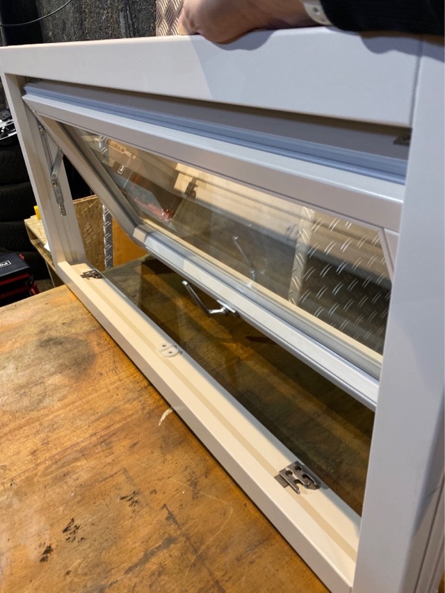

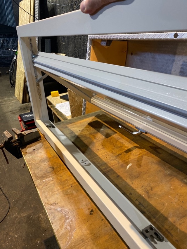

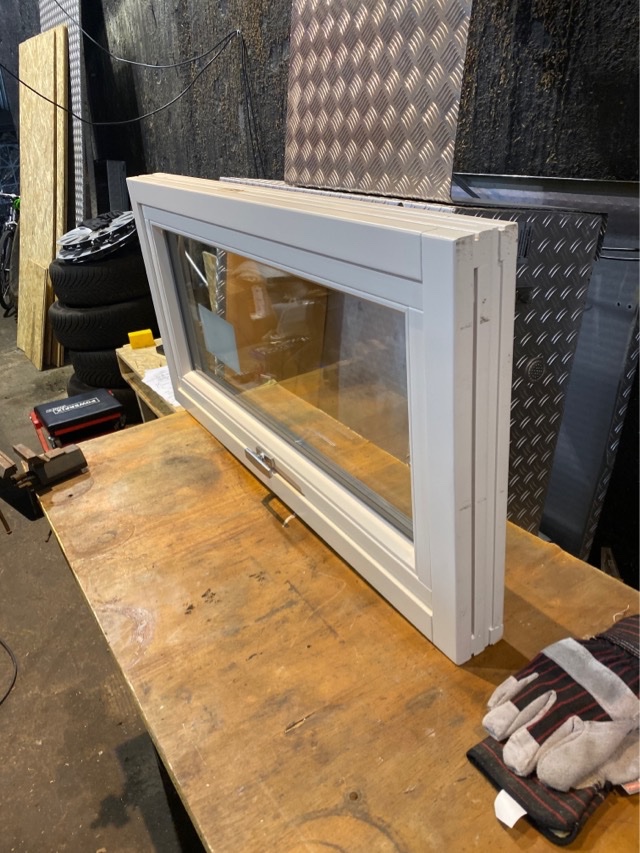

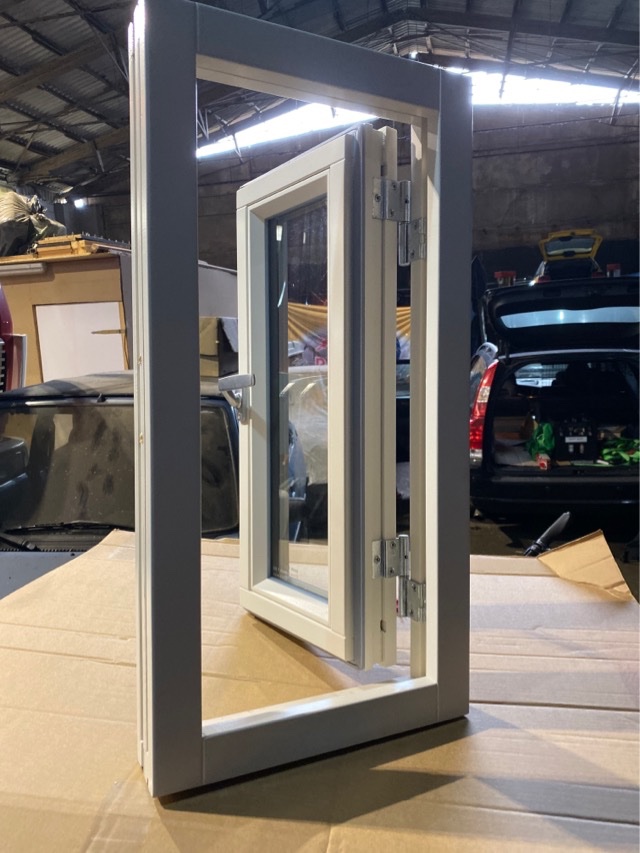

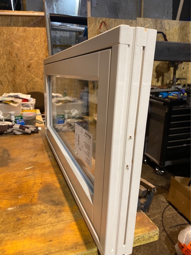

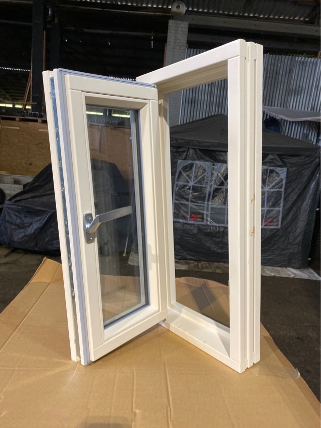

#170 Beitrag von scribty » 2019-10-02 14:01:07
Meine Fenster sind da. Hier ein paar Bilder.
Dicke insgesamt 75mm, Scheiben zweifach ESG 5mm mit Ventil luftgefüllt.
Mercedes 1222 AF „Monsta“ (ehem. RW2 der FFW Nördlingen) // Umbau selbst und langsam zum Werkstattfahrzeug // bin ITler und Selbstmacher und während des Umbaus meines LKW zum extrem Fenster Spezialist geworden.

#171 Beitrag von Bikerguido » 2019-10-02 17:28:59
Hi,... das nenn ich mal schöne Fenster,.... bei welchem Preis bist Du letztendlich für ein komplettes Fenster mit allem drum und dran gelandet?
Gruß Guido

#172 Beitrag von Micha_Heidenau » 2019-10-02 18:46:48
echt. sehr schöne Fenster

#173 Beitrag von scribty » 2019-10-02 20:17:03
Danke :) finde sie auch schön.
Fenster alle zusammen ca 1650 Euro (4 große, 1 kleines)
Glas ESD doppelt mit Swiss Spacer Ventil alle 550 Euro

#175 Beitrag von Martin O307 » 2019-10-03 9:02:35
Finde ich auch, aber wie üblich bei solche Fester, bleibt von der Gesamtfläche wenig Fensterfläche über, hier vor allem, weil die Fenster nur 500 hoch sind.
Sehe ich das richtig, dass die Bilder ein Fenster mit Klapp-Senk Öffnung zeigen und eins normale, oben angeschlagene Scharniere hat? Kannst Du dazu vielleicht was erklären? Und sind die nun aus Holz?

#176 Beitrag von scribty » 2019-10-03 21:00:47
Martin O307 hat geschrieben:
2019-10-03 9:02:35
Die Fenster sind aus Holz: Lärche, keilgezinkt, bei 100x50cm außen bleiben ca 83x33cm Scheibe. Bei den großen Fenstern ist der Anschlag oben und die sind top-gesteuert (wie die KCT Fenster). Da gäbe es aber alle Varianten an Getrieben beim Fensterbauer, auch kann man die Fenster in beliebigen Maßen bestellen.
Ich hab ein Badezimmerfenster, das normal öffnet und seitlich gehängt ist. Das hat die Maße 70x35cm und öffnet seitlich.
Viele liebe Grüße!
