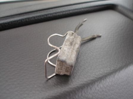

Hallo Frank,
das mit den Heizelmenten funktioniert folgendermaßen:
Auf dem Regler (der den Flaschendruck auf 50 oder 30 mBar reduziert) wird ein kleiner elektrischer Heizwiderstand aufgeklemmt. Bei jeder Expansion eines komprimierten Mediums bekommst Du einen massiven Temperaturabfall. Wenn jetzt die Außentemperatur nicht hoch genug ist um eine Vereisung zu verhindern, vereist der der Regler und funktioniert nicht mehr.
Eine Gasflasche darfst Du nicht innen in der Kabine haben, sondern die muss in einem nach innen dichten Gaskasten untergebracht sein (mit einem großen Lüftungsloch nach Außen - dazu gibts detaillierte Vorschriften - unten unter der Flasche angebracht).
Durch dieses Lüftungsloch wird der Gaskasten auch kalt und Du hast dann das oben beschriebene Problem.
So sieht der Heizwiderstand aus.
Der wird mittels Drahtklemme auf das Reglergehäuse geschoben.
Im Sommer brauchst Du so ein Ding nicht.
