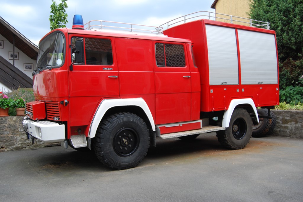

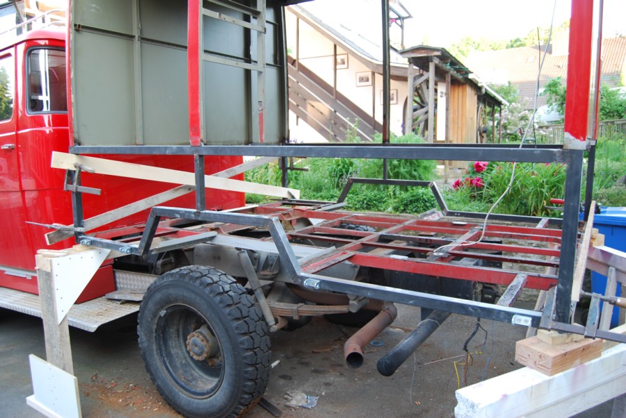

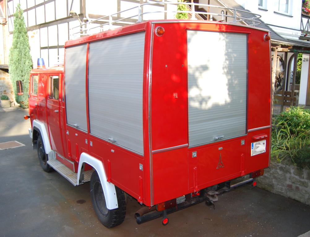

#1 Beitrag von Lasterlos » 2010-07-30 20:31:08

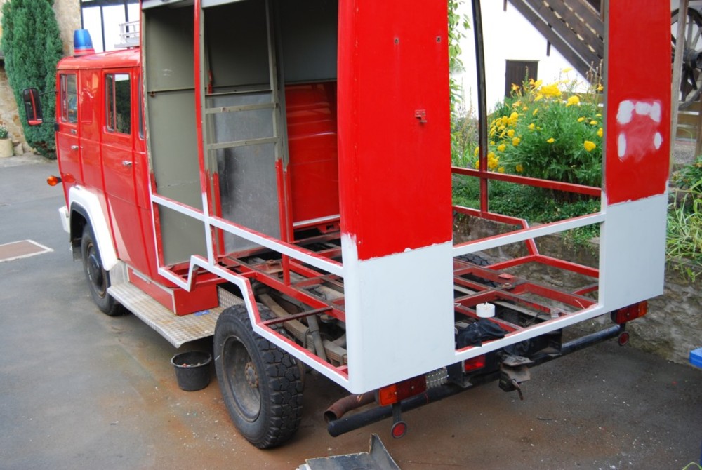

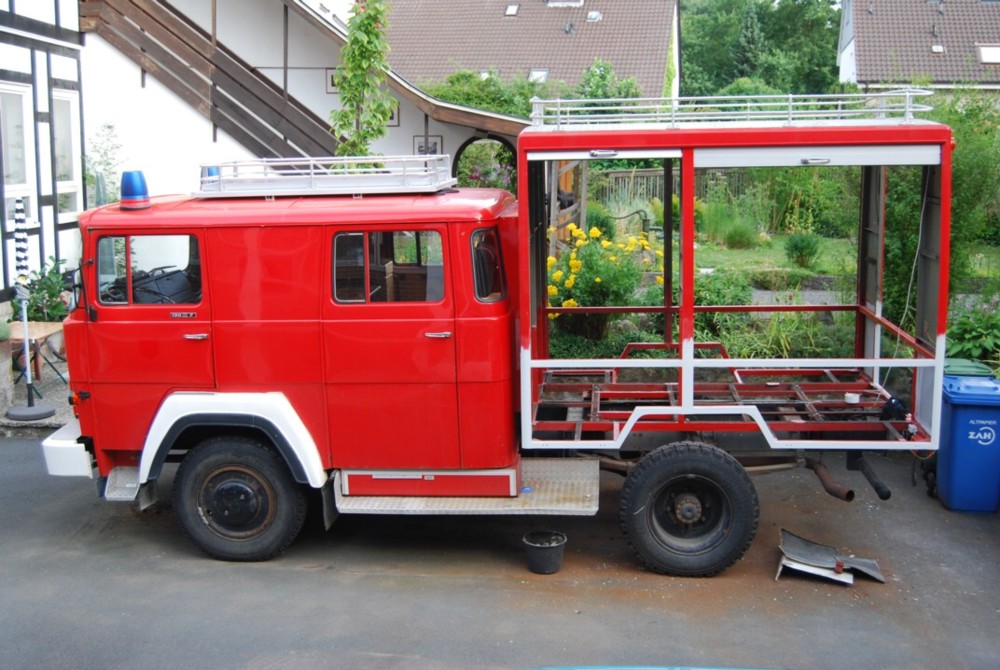

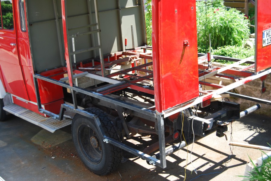

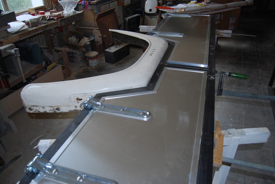

nach 4 Monaten Arbeit die ersten sichtbaren Erfolge
Morgen gibt es dann 14,5er Reifen und Montage der rechten Seite.

Wohnort: 45307 Essen

man könnte glauben, es wär immer schon so gewesen.
Eine Kleinigkeit fehlt noch, damit es "rund" aussieht:
Ein Dreiecksblech zwischen hinterm Kotflügel und Kofferende.
Das könnte auch ein Alu-Tränenblech sein.
Ich hätte noch einen überzähligen Bachert-Koffer herumstehen.
Da könnte man so ein Blech abschrauben.

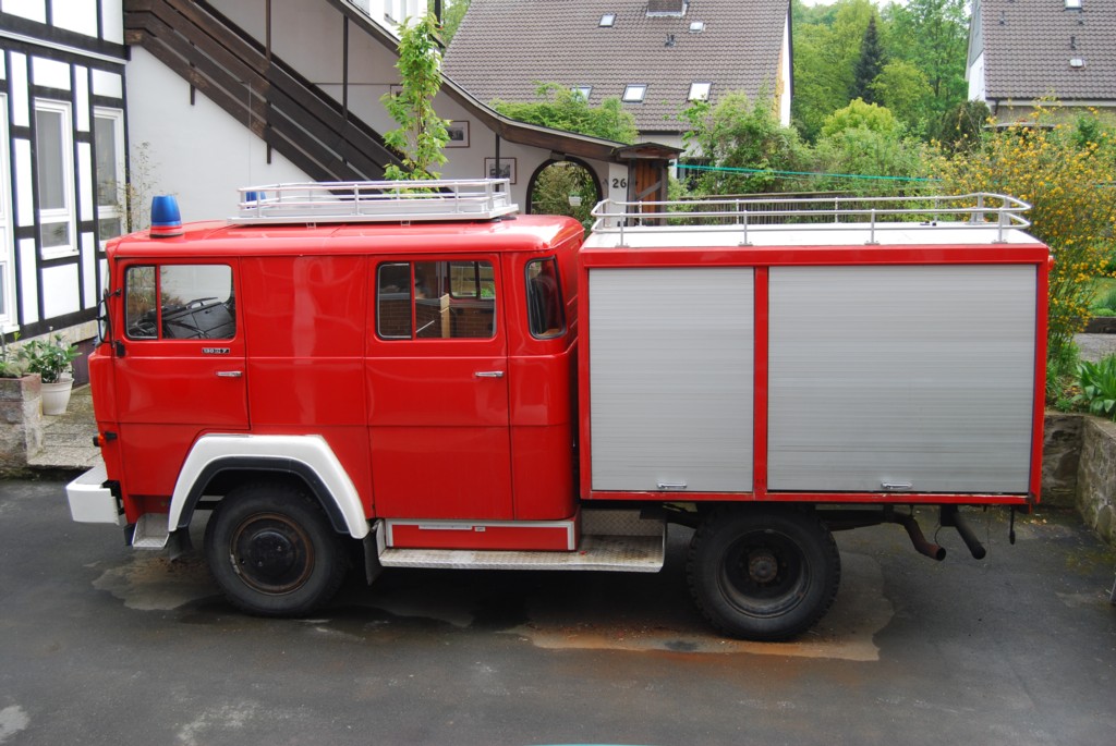

Hast du nicht den Magirus gekauft, den ich für wenig Geld bei mobile.de entdeckt hab? Wenn ich den ganzen Rost sehe, bin ich froh, daß er bei dir gelandet ist. Du hast ja ein Händchen dafür, wie man sieht.
Christoph
Lasterlos
Beiträge: 3633
#7 Beitrag von Lasterlos » 2010-07-30 22:20:20
Hallo Filly,

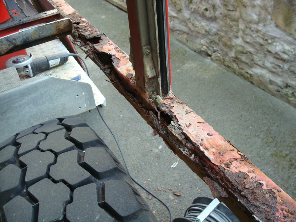

ja, den hattest du "gefunden", Rost war aber nur am außeren Holm rechts, sonst gut, Radkästen Fahrerhaus wurden schon von der Feuerwehr gemacht.

Absolut genial gemacht. Der sieht ja jetzt originaler aus als vorher.
Hast mich da auf eine Idee gebracht, da mir der Rolladenkoffer ohne Radkastenausschnitt auch nicht gefällt.

wie ist die aufteilung geplant? vorne wohnen und hinten poofen?
und welche gesamthöhe hast du jetzt erreicht?

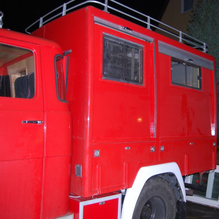

Hinter den Rollläden sind doch bestimmt große Panoramascheiben, oder?

Find ich praktischer als die "Oben" -erhöten, da die Rollos dann nicht so tief sitzen (Fenster etc.). Hast du lust noch einen Koffer zu erhöhen?
Markus Kramer
Beiträge: 12
Registriert: 2010-07-27 15:05:58
#16 Beitrag von Markus Kramer » 2010-08-01 10:14:33

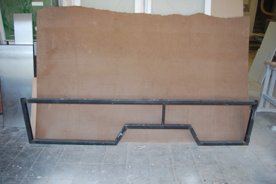

Sehr schön! Und tolle Idee, unten anzusetzen, darauf muss man erstmal kommen... sieht stark aus!
Mich würden erste Erfahrungen bezüglich der Stabilität interessieren, da der Koffer ja ursprünglich innen mit all den Schubladen / Geräteaufhängungen stark verrippt war - ich bin davon ausgegangen, daß dies wegen der fehlenden Versteifung der Außenwände (Rollos) und der Vierpunktlagerung notwendig ist? Willst Du die Außenwände noch zusätzlich versteifen?
Gruß aus dem Hunsrück, Markus
Lasterlos
Beiträge: 3633
#17 Beitrag von Lasterlos » 2010-08-01 18:43:09

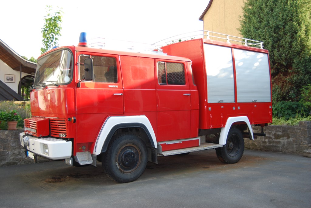

danke für die Blumen. Gesamthöhe 3,45m, Versteifung des Koffers
erfolgt durch grossflächige Sandwichplatten hinter den Rollläden (wo dann auch die Fenster reinkommen). Aufteilung vorne Sitzgruppe, hinten Küche , WC und Festbett, was aber auch als Sitzgruppe umgebaut werden kann (Winter, wenn es vorne zu kalt sein sollte). Jetzt noch ein Bild mit 14,5er Reifen

Gratulaçion zum Umbau: stimmiges Gesamtbild, RAL3000 rules, suffiziente Bereifung!
Bin auf das Ergebnis mehr als nur gespannt.

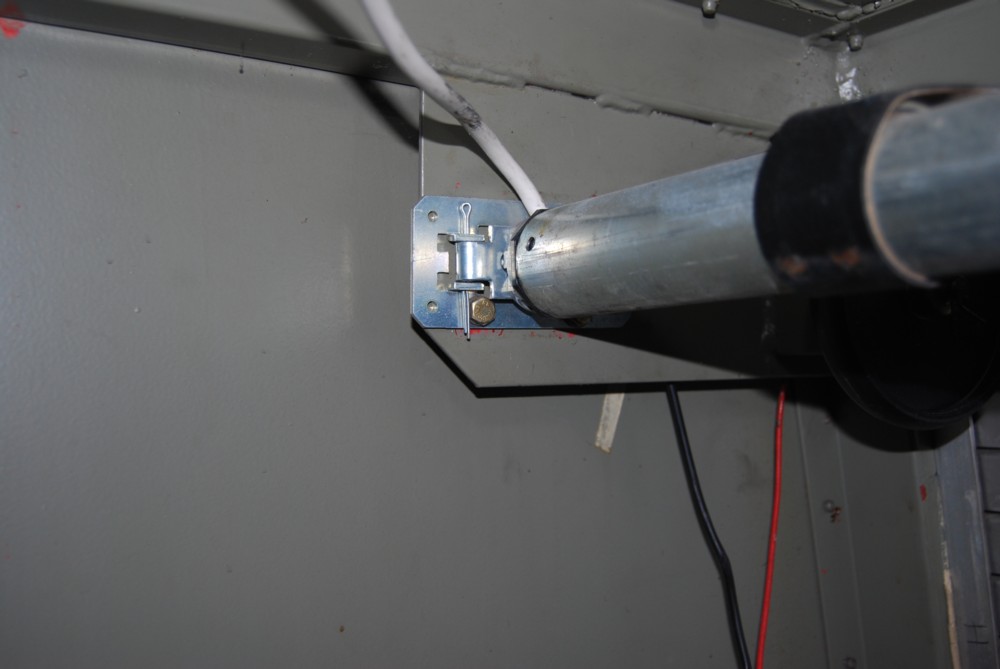

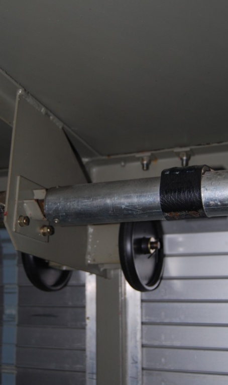

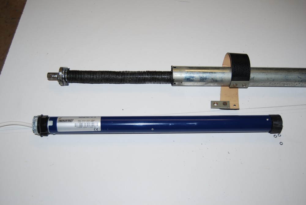

da ja nun meine Rollläden im geöffneten Zustand in unerreichbarer Höhe sind hier die elektr. Lösung
Originallagerung Rollladen
Bei der ausgebauten Welle Nieten der Federwelle ausbohren
und Feder herausziehen
Rohrmotor einstecken und Mitnehmer (schwarzer Kunststoffring rechts am Motor) mit zwei Blechschrauben an der Welle fixieren
Neue Lagerung mit Motor
Und dann Rollläden aufmachen

Noch ne Frage: Laufen die mit 220V oder gibt es da noch andere Motoren ?
Zuletzt geändert von Andy am 2010-12-01 23:22:36, insgesamt 1-mal geändert.
Lasterlos
Beiträge: 3633
#30 Beitrag von Lasterlos » 2010-12-01 23:26:09
Hallo Andy,
220V mit Wechselrichter, hab nichts anderes gefunden.
