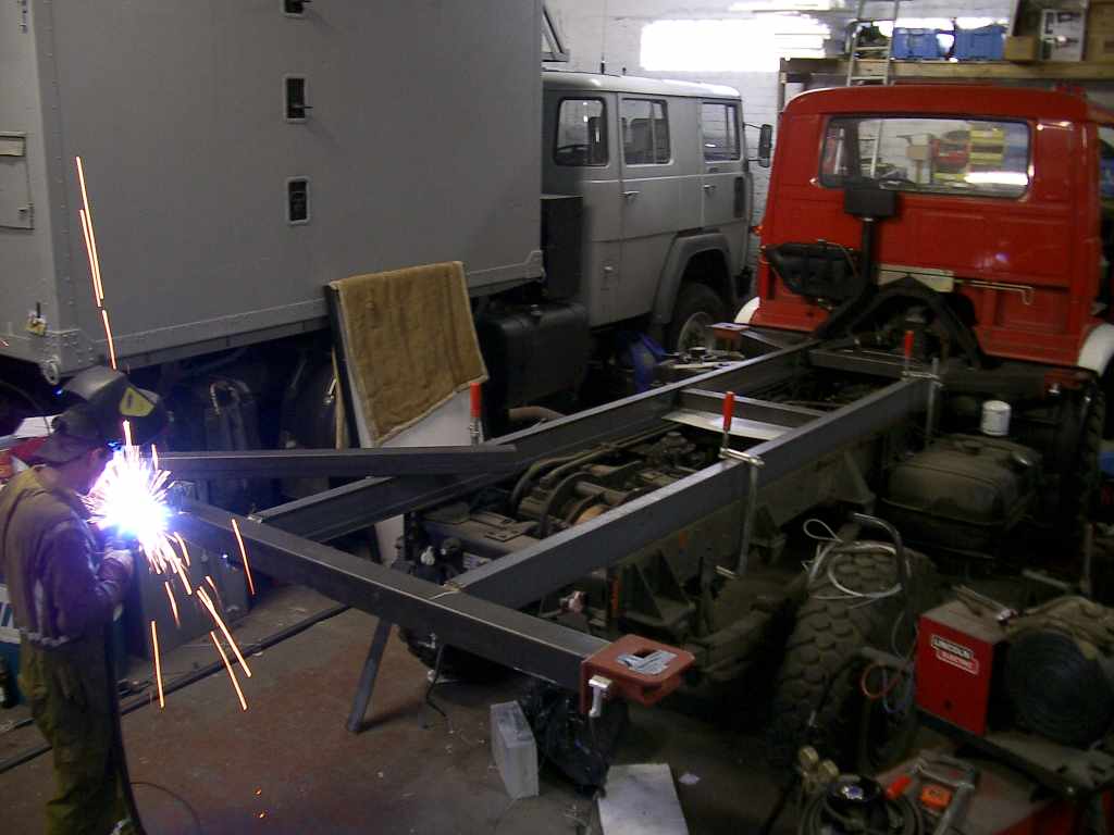

Hallo Andreas,
das geht schon wir haben vor kurzem so ein Aufbau gemacht, hat zwar ein krassen Überhang, ist aber gerade noch so im Limit.
Wie wendig man mit dem Überhang noch ist laß ich mal dahin gestellt.
Man sollte auf jedenfall nah am Fahrerhaus bleiben.

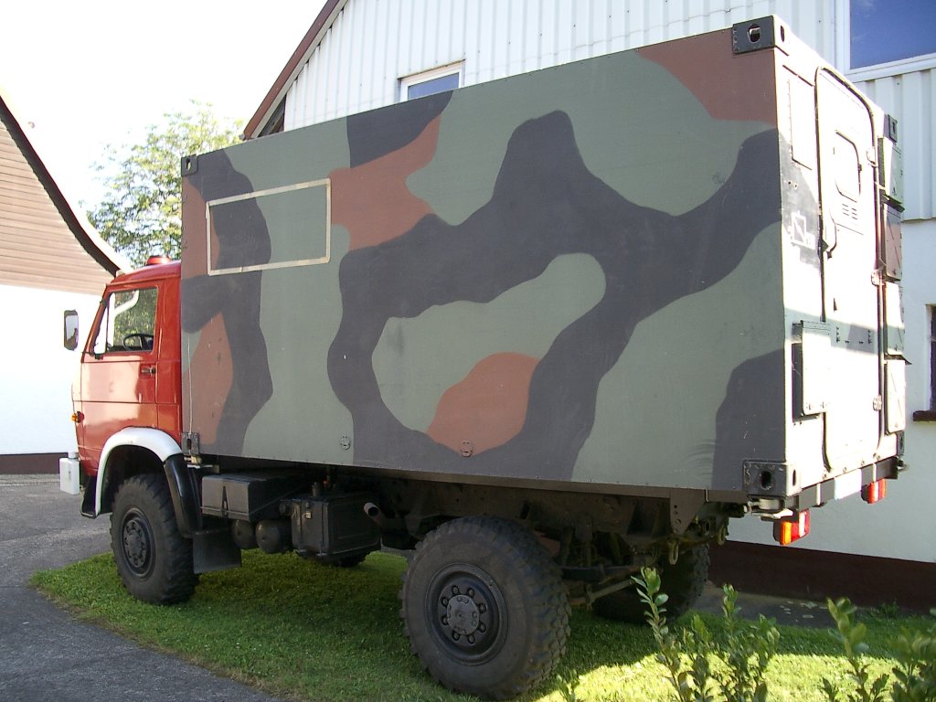

Ich selber habe einen US-Shelter drauf, so wie bei der Nr. 1. Damit hast du nicht solch einen Überhang und bleibst unter 6 Metern. Es lässt sich auch noch gut ein Motorradträger anbauen.
Allerdings: diese US-Shelter mit 365 cm Aussenlänge sind schwer zu bekommen.

Ich habe wie Ihr in Galerie Nr.1 sehen könnt einen US-Shelter verbaut - passt eigentlich super für den kurzen Radstand
Shelter Außenmaße 3.60m x 2.20m x 2.10m (LxBxH)
Shelter Innenmaße ca. 3.50m x 2.07m x 1.95m (LxBxH)
Beim langen Radstand passt der Bundeswehr Shelter mit ca. 4.20 auch noch ganz gut. (nur für den kurzen Radstand ist er nicht zu empfehlen)

Kältebrücken US-Shelter
Ja leider haben US-Shelter noch ein paar mehr Kältebrücken als die Ecken
An allen Streben gibts Kältebrücken - vor allem an der Decke - am einfachsten den US-Shelter von innen mit Xtrem oder Torcellen zusätzlich isolieren.
UND wichtig alle Alurahmen komplett entfernen (Tür, Elektroanschlüsse, Klimaanlagenöffnung usw...) da dort U-Profil verbaut wurde => direkte Verbindung zwischen aussen + innen.
Gruß Peter
Gruß Peter
