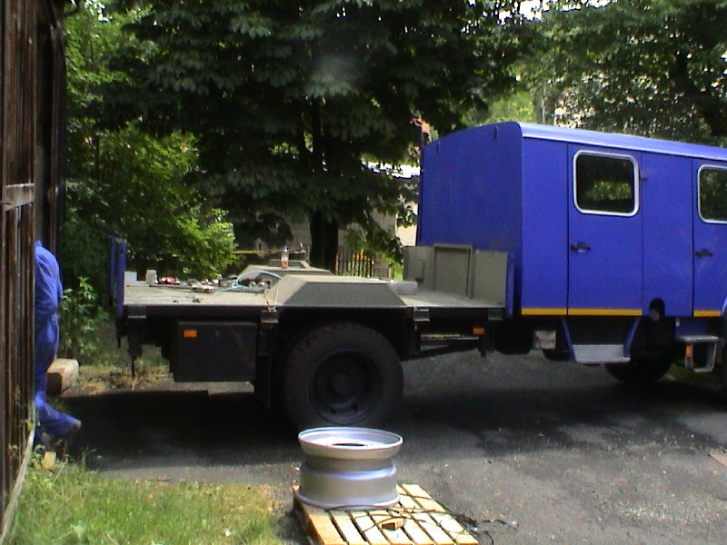

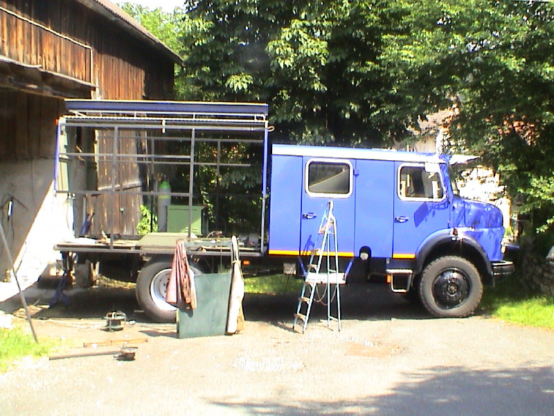

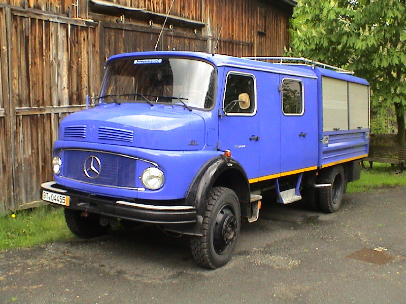

ich habe meinen o-koffer im unteren drittel abgeschnitten. ca 30 cm lange vierkantrohre eingeschweißt, neubeplankt, türe und fenster rein, siehe atavar, und gut wars.
waren schon einpaar tage, aber vorher hab ich schon ein mehrfaches an zeit verschwendet mit suchen von einem 3m koffer
lg klaus
bandulu
Beiträge: 833
Wohnort: Schwäbisch Hall
#14 Beitrag von bandulu » 2009-02-09 14:16:26
ja so habe ich es ja acuh vor... doch häng ich auch an meiner günstigen oldtimer versicherung...hast du trotz deines umbaus eine h- zulassung...bzw machen die eim tüv deswegen keine probleme...ich habe ja ein oldtimer gutachten, wäre schade wenn das dann nicht mehr gültig wäre...grüsse
@ klaus : hast du dann das original dach wieder draufgesezt? hast du vielleicht ein paar bilder von deinem umabu? oder von deinem koffer bei deinem profilbild erkennt man nichts....oder gibt es mehrere bilder ? wäre supernett...wenn du mir ein paar tipps/bilder geben könntest...
grüsse aus BW

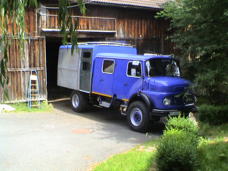

#17 Beitrag von klausausadlitz » 2009-02-09 15:26:28
@ bandulu
so toll sind die bilder jetzt auch nicht,
h-nummer hab ich noch nicht bj ´82, sollte aber kein prob sein, alle halten das für einen o-aufbau vom thw :D
hoffe du hast jetzt einen eindruck und es hilft
und ja ich habe das o-dach behalten
lg klaus
