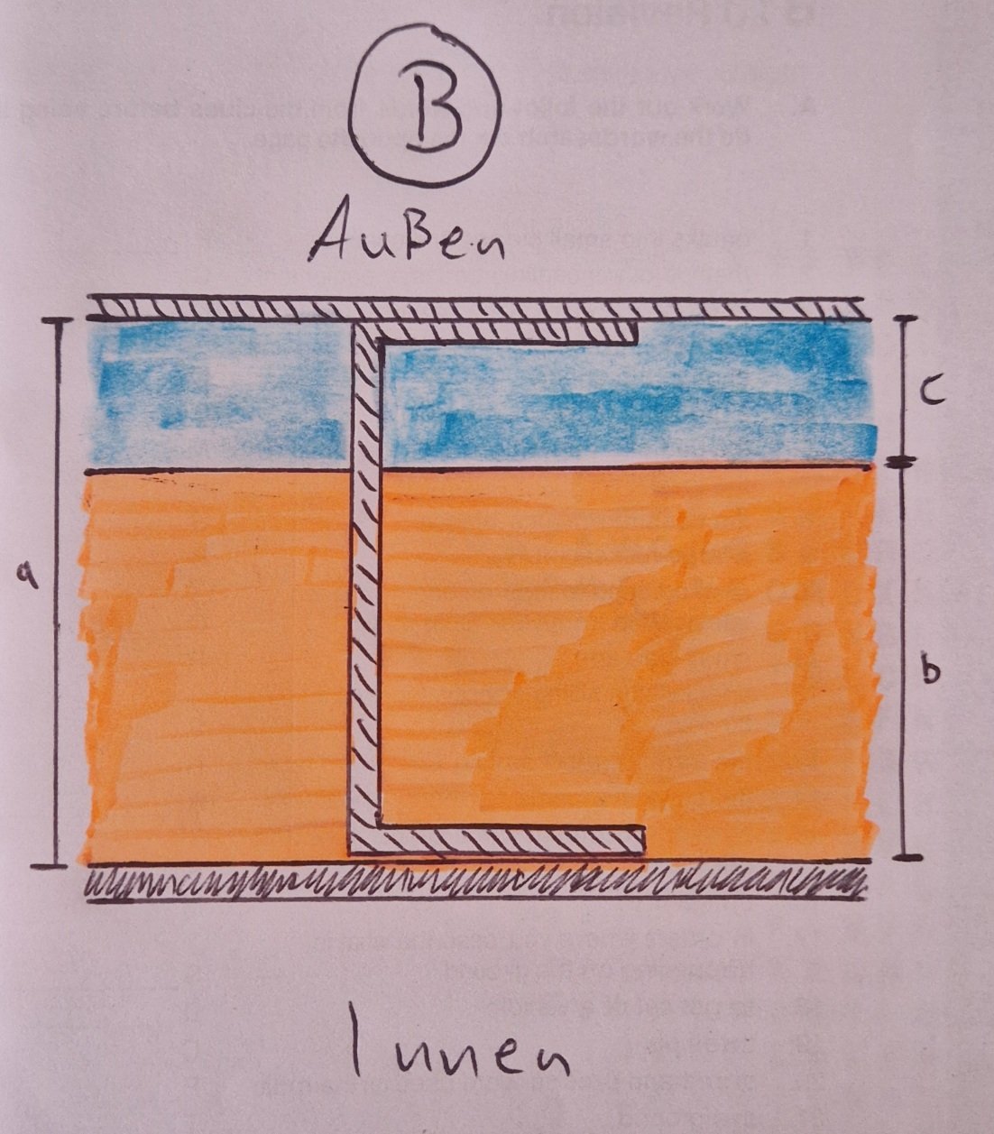

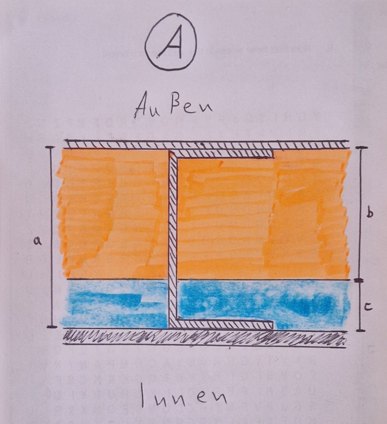

Luftspalt macht so ab 20mm Sinn,aber nur wenn der zuverlässig be-und entlüftet wird. Das habe ich bei den Wänden selten,im Dach noch nie in tauglich gesehen..also beim Fahrzeug Koffer nachher ausgebaut. Beim Neubau geht das schon zu realisieren,gibt halt dann 100mm Wandstärke aufwärts,dann eine super Konstruktion.
Ansonsten sind die Koffer eigentlich immer fusskalt..da würde ich nicht sparen an Dämmung.

Ich möchte mich den Vorrednern anschließen, und dir von einer Hinterlüftung im Fahrzeug abraten. Dämmstoff vollflächig verkleben. Als Alternative zu Armaflex würde ich bei den geraden Flächen noch PUR bzw. PIR empfehlen. Das sind Polyurethanplatten. Die haben einen deutlich besseren Dämmwert als Armaflex, gasen nicht aus, sind formstabil und somit auch gut geeignet um eine Deckschicht aus Sperrholz aufzukleben. Ich würde Alu-kaschierte Platten bevorzugen und die Stöße nochmal mit Aluklebeband abdecken. Dann ist die ganze Sache auch zusätzlich noch einmal dampfdicht.
Günstige Angebote finden sich auf Kleinanzeigen als 2. Wahl bzw. Restposten.

Anbei mal eine Skizze die verdeutlicht, wie der Aufbau der festen Wände und des Daches an den allermeisten meisten Stellen ist.
Variante A
Variante A
Variante B
Variante B
Grob schraffiert und außen befindet sich eine schicht Blech, die m.W.n. lose auf dem C-Profil, ebenfalls aus Stahl, aufliegt. Innen ist in feiner schraffiert die geplante innenverkleidung dargestellt. Diese war original aus Blech und wird vermutlich aus Sperrholz realisiert.
Die Distanz a beschreibt den Hohlraum den ich kobstruktionbedingt zur verfügung habe. An den Wänden sind das etwa 40mm, an der Decke geringfügig mehr und an den schrägen des Daches bis zu 70 mm.
Distanz b berscheibt hier die Stärke der verbrachten Dämmung. Diese ist Orange dargestellt. Für Armaflex wären das maximal 32mm, die man allerdings auch doppeln könnte. Stellenweise ist dies aufgrund der Dachform ohnehin notwendig.
Daraus resultierend stellt die Distanz c den restierenden Luftspalt dar. Dieser ist blau markiert. Je nach Ort kommt man rein rechnerisch bei 32mm Dämmstärke auf 8 bis 38 mm luft.
Von der Anwendung her wäre Armaflex direkt auf dem Blech immernoch am komfortabelsten (Variante A), man könnte auch wo nötig (z.B. in der Unterkante der Dachkonstruktion) schön überlappend arbeiten. Einzig die durchragenden Stahlprofile der Dachkonstruktion gäben mir dann zu denken. Da die Dämmung nicht den ganzen Raum im Profil ausfüllt müsste man sich da was überlegen, um den Überstand zu dämmen. Sonst hat man zwischen Dämmung und Innenverkleidung unisoliere Kältebrücken direkt zur Außenhaut, was garantiert Kondens bilden würde. Dies könnte man mit schmalen streifen Armaflex und Armaflex Klebeband überbrücken, ist aber mehr Arbeit und entsprechend mehr Verschnitt beim zuschneiden. Das zeug ist ja schon teuer genug.
Alternativ könnte man versuchen, die Dämmung direkt an der Innenverkleidung anliegend an zu bringen (Variante B). Das könnte man mit Armaflex-Klebeband über den Profilen innen recht gut abdichten und hätte gleichzeitig die Innenverkleidung vom Blechprofil entkoppelt.
Nachteilig ist der dabei entstehende Raum zwischen Außenblech und Dämmung. Wie hier schon erwähnt scheint ein zu kleiner Luftspalt ja scheinbar schwierig bis unmöglich trocken zu lüften.
Mir gefällt Variante B zwar besser, A ist aber denke ich technisch sinnvoller. Optimal wäre Selbstklebende diffusionsdichte Dämmung ähnlich Armaflex in 40 mm Stärke. Das würde einige Probleme lösen, am Dach müsste man dann aber stellenweise immernoch aufdoppeln.
Ebenso könnte man bei beiden Lösungen eventuell eine Dampfsperrfolie direkt hinter der Innenverkleidung einbringen, so das denn Sinn macht. Das sollte ja das Kondensproblem etwas mildern, da die feuchte Innenluft ja nicht an das kühlere Blech heran kommt. Armaflex soll ja auch diffusionsdicht sein, wenn man das richtig verklebt, eventuell erübrigt sich da ja auch eine Sperre. Auch das Sperrholz innen stellt ja eine gewisse Barriere her. Gint es da Erfahrungen zu, wie das in Kombination mit Innenraumklima funktioniert? Dieses könnte man ja mit entsprechender Oberflächenbehandlung auch recht dicht kriegen.
Was meint die Schwarmintelligenz des Forums?
