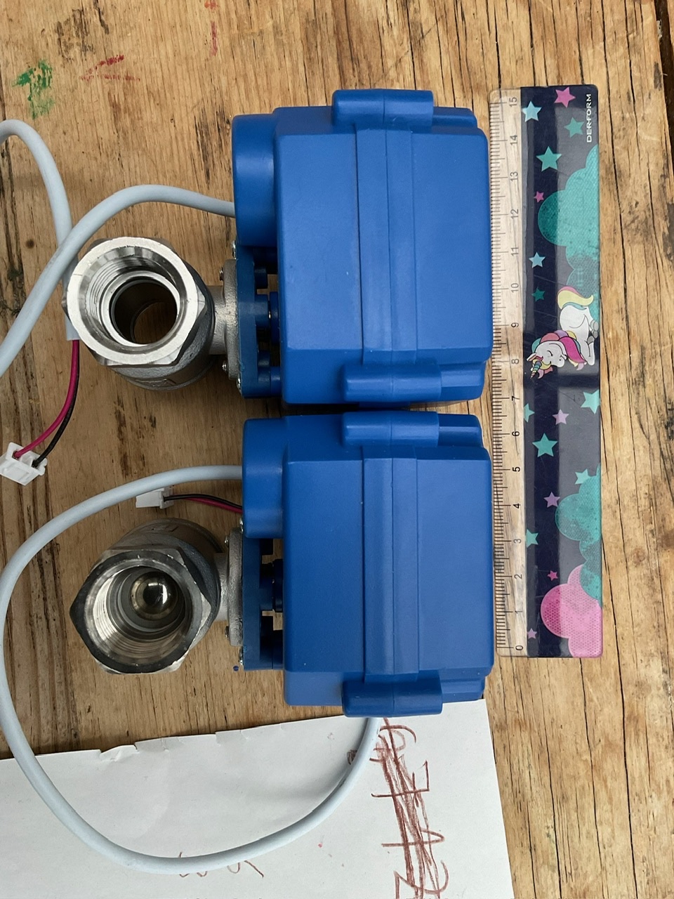

Moin, hab erst mit einem Kugelhahn probiert....wenn es stinkt ist der nicht dicht. Hab dann einen weiteren in Reihe eingebaut. Dann kann man die Kugelhähne abwechselnd auf und zumachen. Das reinigt ausreichend und man versaut nicht das nahe Umfeld.
Auf der anderen Fahrzeugseite hab ich dann ein en Kugelhahn und einen elektrischen eingebaut. Der elektr. Kugelhahn funzt seit 2 Jahren ohne Probleme.
Fragt man einen Segler nix hält ewig , die legen die Ventile in Salzsäure oder so.
Ich hab einen 70 L Tank, ich glaub wenn der Kugelhahn Leerlauf also senkrecht eingebaut ist funzt es besser...
Ich hab einen 70 L Tank, ich glaub wenn der Kugelhahn leerläuft also senkrecht eingebaut ist funzt es besser...
