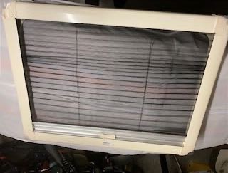

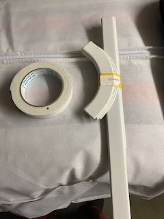

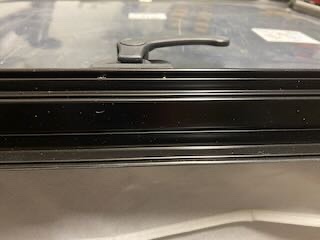

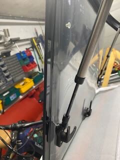

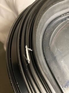

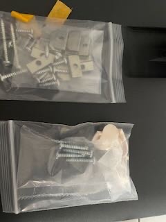

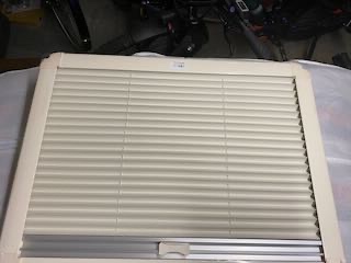

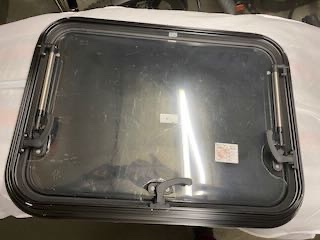

um die Zeit sinnvoll zu nutzen, bis ich meinen Kung vor Ort renovieren kann, reite ich mein Schaukelpferd & beschäftige ich mich mit Planung und Auswahl der Dinge, die ich so zu benötigen glaube.
Da eines der Kung-Fenster total marode ist und ich auch die Anordnung der Fenster anders plane, habe ich nach Kippfenstern geguckt wie Seitz/Dometic, Belluna und Co. Dabei habe ich mir auch dien Trööt zur Sammelbestellung von IvecoMike angeguckt (viewtopic.php?f=35&t=97512#p941040).
Nach einigen Kontakten zu Ali habe ich mich dann mit Sanjo (https://de.jssqzn.com) in Verbindung gesetzt. Das scheint wohl auch die Quelle der Bestellungen von Mike zu sein. Interessanterweise habe diese nun ein Büro (einen Agenten) in Düsseldorf, die Joniq GmbH. Trotz fehlender Homepage habe dann dort am 07.02. als Muster für mich ein flaches Acrylfenster (https://de.jssqzn.com/product3/61.html) in 450 x 610mm, Stärke 30mm mit passendem Mücken/Sonnenschutz (https://de.jssqzn.com/product3/52.html) bestellt.
Gesamtpreis frei Haus 123,00€. Mailkontakt schnell und zuverlässig.
Versand war am 20.02., am 17.03. Ankunft im Hafen HH, am 21.03. klingelte der Paketbote. Heute hatte ich Zeit, das Paket zu öffnen.
Ich habe zuvor noch nie ein Wohnmobilfenster genauer betrachtet, nur als Camper durchgeguckt. Super verpackt, stufenlos zu öffnen, die 3 Verschlusshebel sind nicht die stabilsten, wenn man von außen rein will, gelingt es sicher. Das soll bei den Belluna-Fenster jedoch ähnlich sein, wie ich hier gelesen habe. Sonnen-/Mückeschutz machen eine guten Eindruck.
Für das Preisleistungsverhältnis bestelle ich noch ein paar Fenster sowie einige Möbelschlösser, gerne würde ich auch den höhenverstellbare Tisch ausprobieren, aber der fällt wohl bei H-Wohnmobil aus. Seitz Fenster gibt es immerhin seit 1964.

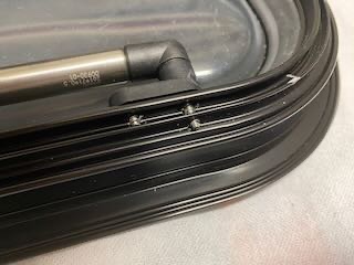

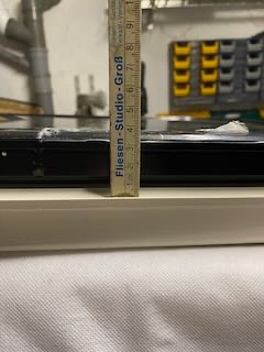

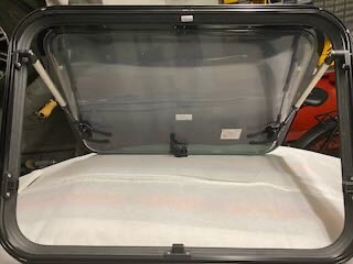

Anbei einige Detailbilder zu dem Fenster, vielleicht sind diese Fenster ja für jemanden von Interesse.

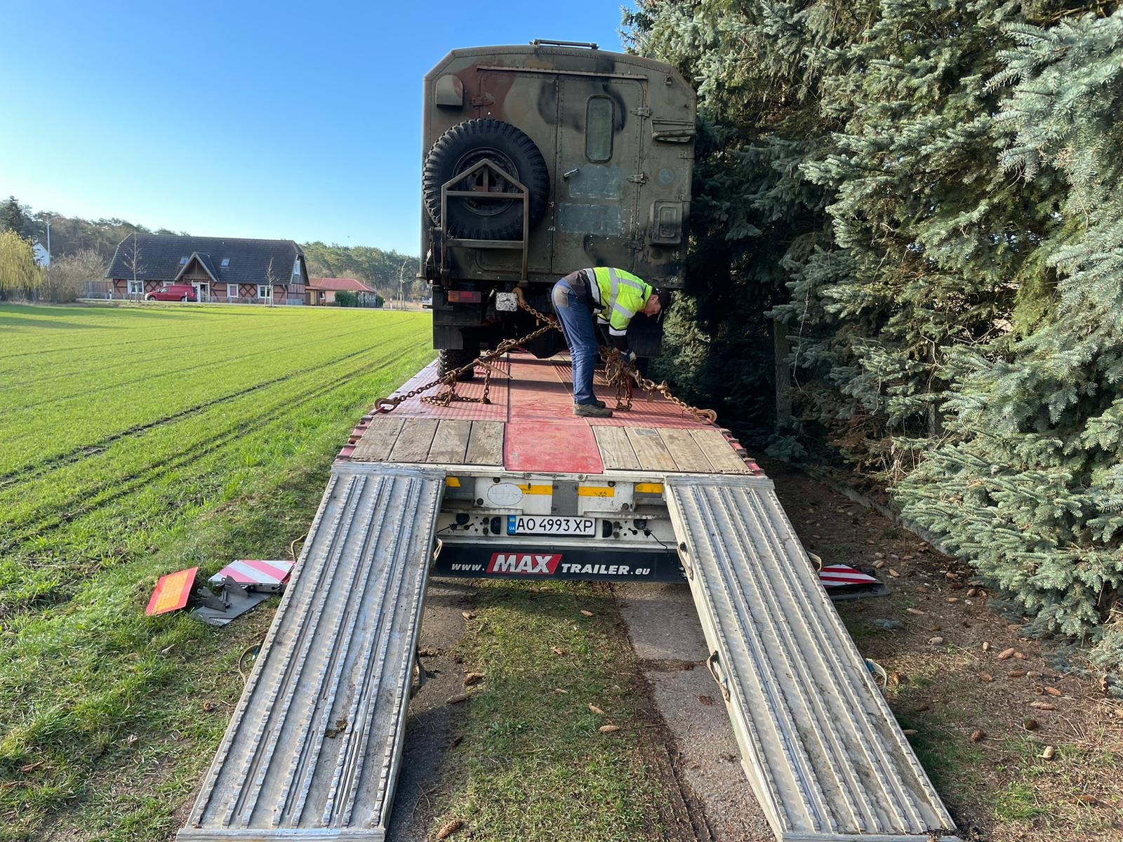

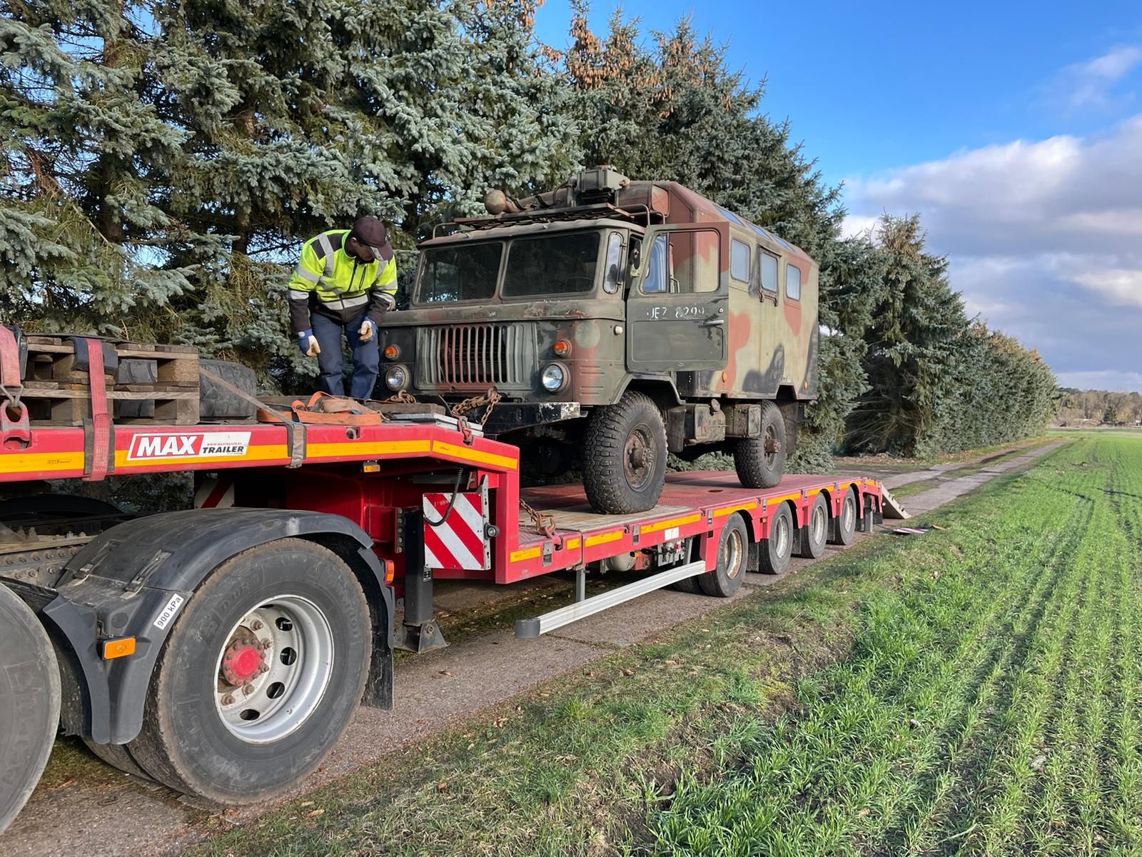

Hier der GAZKUNG auf dem Weg nach HH. Es ist ein ukrainischer LKW, der GAZ springt an, fährt und hat Allrad... hoffentlich führt der Weg von Ueckermünde nach Westen...

Das ist ein Sandwichkoffer! Wie willst Du denn die vorhandenen Fensterausschnitte stabil und dauerhaft verschließen, um gleich nebenan neue Öffnungen auszuschneiden?
Ich hätte da Angst, daß irgendwann das Dach runterkommt, wenn die Seitenwände nur noch aus Löchern bestehen ...
Die Fensterauschnitte sind genormt, ich habe ebenfalls feste Fenster durch klappbare ersetzt. Das ist kein Problem.

Meine Überlegung ist, auf der rechten Seite das hintere Fenster noch ca. 15 bis 20cm nach hinten zu verlagern(Dusche/Toilette) und kippbar zu haben. Idealerweise dann das vordere rechte Fenster auch ebenso 15 bis 20 cm nach vorne und kippbar oder alternativ entfernt; und das vordere linke Fenster (Schlafbereich/quer) auch kippbar und um 15 bis 20 cm nach vorne; das mittlere linke Fenster wäre zu entfernen. Mein Gedanke ist, dass dort, wo die Fenster versetzt werden, derzeit auch kein Sandwich verbaut ist und ich diese jeweils 15 bis 20cm stabil ausgefüllt bekomme (Alu/Holz). Aber ich bin ja u.a. auch hier, um von euren Erfahrungen zu lesen und zu lernen.

Martin, stimmt, das gibt mir zu denken. Ich möchte vielleicht die Originalität der Einfachheit opfern, anstatt nach Kederdichtungen für die Fenster und ggf. einem neuen Alurahmen zu suchen.
Pirx, das ist ne simple wie gute Idee, danke! Hast Du eine Quelle für die Dichtungen? Es sind doppelt verglaste Fenster, soweit ich weiß.

Re: Unboxing Sanjo Fenster (Flach/Alu) für 123,-€ total
Hallo Thorsten!
Hier hatte ich mal was zu Dichtungen geschrieben:
viewtopic.php?p=590508#p590508
Diese Dichtungsprofile sind Meterware und müssen vor Einbau zu einem Ring verschweißt werden. Wie das geht, steht im verlinkten Katalog von Happich.
Einige Beiträge weiter unten berichtet Willem dann von seinem Umbau der einfachverglasten Fenster im Kung auf Doppelverglasung.
Bitte prüfe aber vor der Bestellung noch Deine Dichtungen am Objekt, ob das die selben sind!
Erstens weiß ich nicht mehr genau, ob das nun die Dichtungen für die Dachfenster oder auch für die Seitenfenster waren.
Und zweitens sind meine Fenster einfach verglast.
Der Ersatz der Fensterdichtungen hat bei mir übrigens (seit 2015) noch nicht stattgefunden und steht immer noch auf meiner To-Do-Liste ...
Danke für den Link, ich hatte es gelesen, aber hier sind so viele Infos
Dann habe ich ja zumindest 8 Jahre Zeit, bis ich die Dichtungen tauschen muss... wäre also nur dass defekte Kippfenster...
