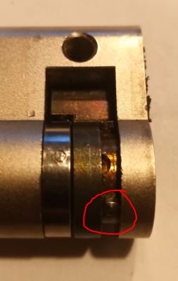

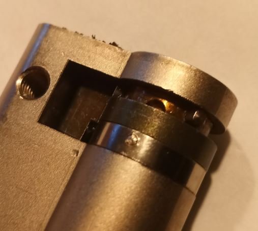

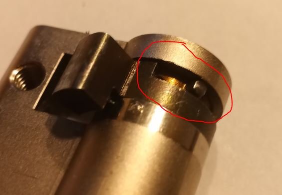

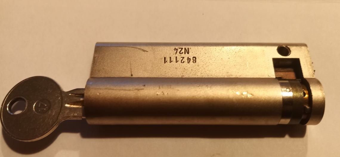

ich bin auf der Suche nach einem passenden Schließzylinder für meinen Dornier Shelter FM2.
Verbaut ist ja bekanntlich ein Treibstangenschloss, welches von innen eine Verriegelung hat mit der man
die Tür auch ohne Schlüssel entriegeln kann.
Somit ist der Schließzylinder zunächst ein Standart- Halbzylinder in 70/10.
Der hier im Forum beschriebene Abus C83 passt zwar von den Einbaumaßen, jedoch nicht von der Bauart.
Der Bart des Schließzylinder im Original wird lediglich durch den Stift (rot markiert) um knapp eine 1/4 Umdrehung getrieben,
lässt damit die Arretierung los und das Schloss ist frei, und ebenso andersrum. Damit man den Schlüssel in
beiden Positionen abziehen kann kann sich der Stift mit Zylinder um 360 Grad drehen, während der Bart frei stehen bleibt.
Der Abus C83, sowie die anderen Türschlösser die ich finden konnte haben eine feste Arretierung des Bartes, der lediglich
auf verschiedene Positionen eingestellt werden kann. Jedoch muss sich der Bart immer mit Zylinder um 360 Grad mit drehen
um den Schlüssel wieder abziehen zu können. Im Fall meines Dornier Schlosses heißt das entweder kann der Schlüssel abgeschlossen
abgezogen werden oder im Aufgeschlossenen Zustand. Jedoch nicht wie vorher in beiden Positionen.
Hat jemand vielleicht eine Ahnung woher ich ein Original Schließzylinder bekommen kann oder weiß wie der Schlosstyp heißt?
Zeiss Ikon, der Hersteller unseres Schlosses antwortet leider nicht auf Mails. Unser Dorf- Schlüsseldienst hat so ein Schloss angeblich
noch nie gesehen...
Sicherlich ist es möglich den Shelter nun abzuschließen, allerdings finden wir es sehr unangenehm immer einen Schlüssel von außen
stecken lassen zu müssen, oder ständig auf und ab zuschließen.
Vie4len Dank euch schon mal.....!!!

das sieht nach einem ProfilHalbZylinder PHZ mit Freilauf 180° aus. Diese kommen häufig in Fluchttüren vor.
Ohne Freilauf ist eine Fluchtfunktion nur mit gestecktem Schlüssel möglich.Was der Beschreibung nahe kommt.
Gibt es auch mit 360° Freilauf und ist damit auf jeden Fall vorzuziehen.
Empfehlen kann ich die Firma BASI Schließsysteme, Profil K10, PHZ mit Freilauf, von innen mit Knauf. Nicht günstig aber top. Der sollte funktionieren.
