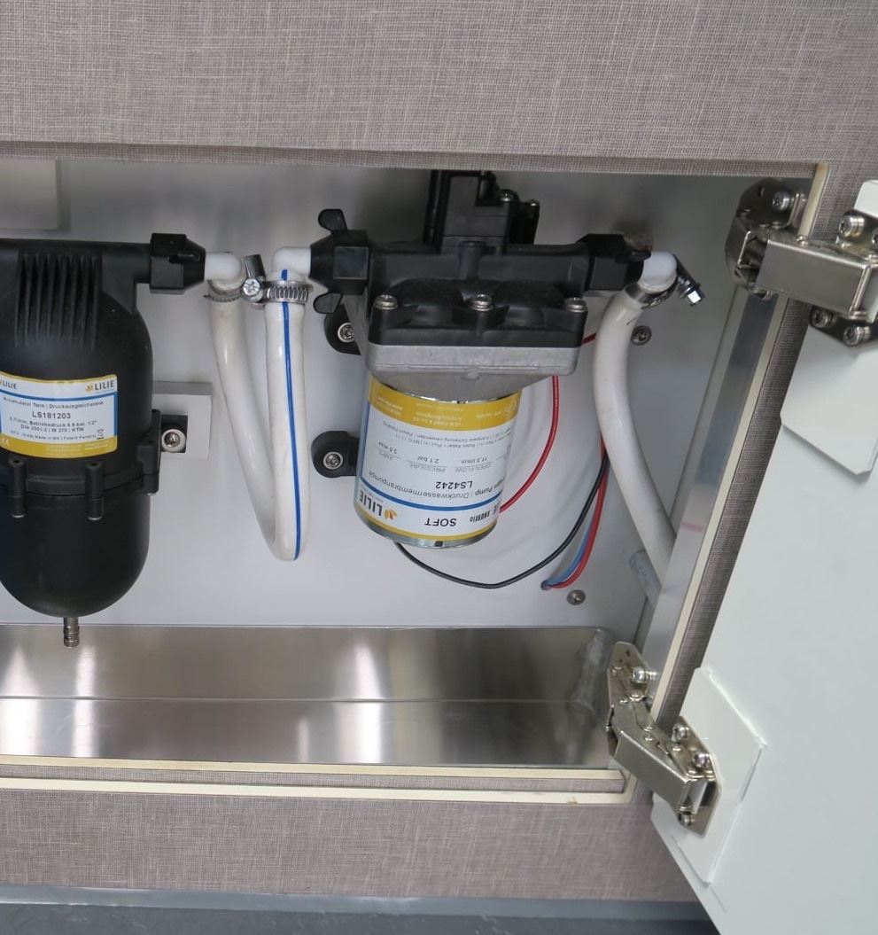

Heute noch was am Laster gemacht, in`s Pumpenfach geschaut und da sprang mir die Lösung (für unsere Platzverhältnisse, da wir da sehr gut ran kommen) förmlich ins Auge für`s nächste Jahr...
1) 1/2 Zoll Flügelmutter rechts an der Pumpe abschrauben, passenden Druckluftnippel einschrauben, Kompressor (nicht der vom LKW) ran und die Saugleitung zurück in den Tank mit 1-2 bar leer blasen...
2) 1/2 Zoll Flügelmutter links an der Pumpe abschrauben, Druckluftnipppel einschrauben, Kompressor ran und die Druckleitungen über die Wasserhähne und Dusche für Kalt- und Warmwasser leer blasen...
3) Pumpe vor dem Wiederanschliessen der Schläuche kurz laufen lassen damit sie das Wasser aus den Pumpenkammern ausspuckt
4) Sicherheitshalber über das Frostventil den Boiler prüfen ob der dann leer ist
5) Frischwassertank leer machen und trockenwischen (das geht bei uns..)
6) In die Siphons der Waschbecken ein paar Schnapsgläser WinterBan
7) Grauwassertank ablassen
So sollte es "easy" gehen, hab Anfang`s zu kompliziert gedacht......

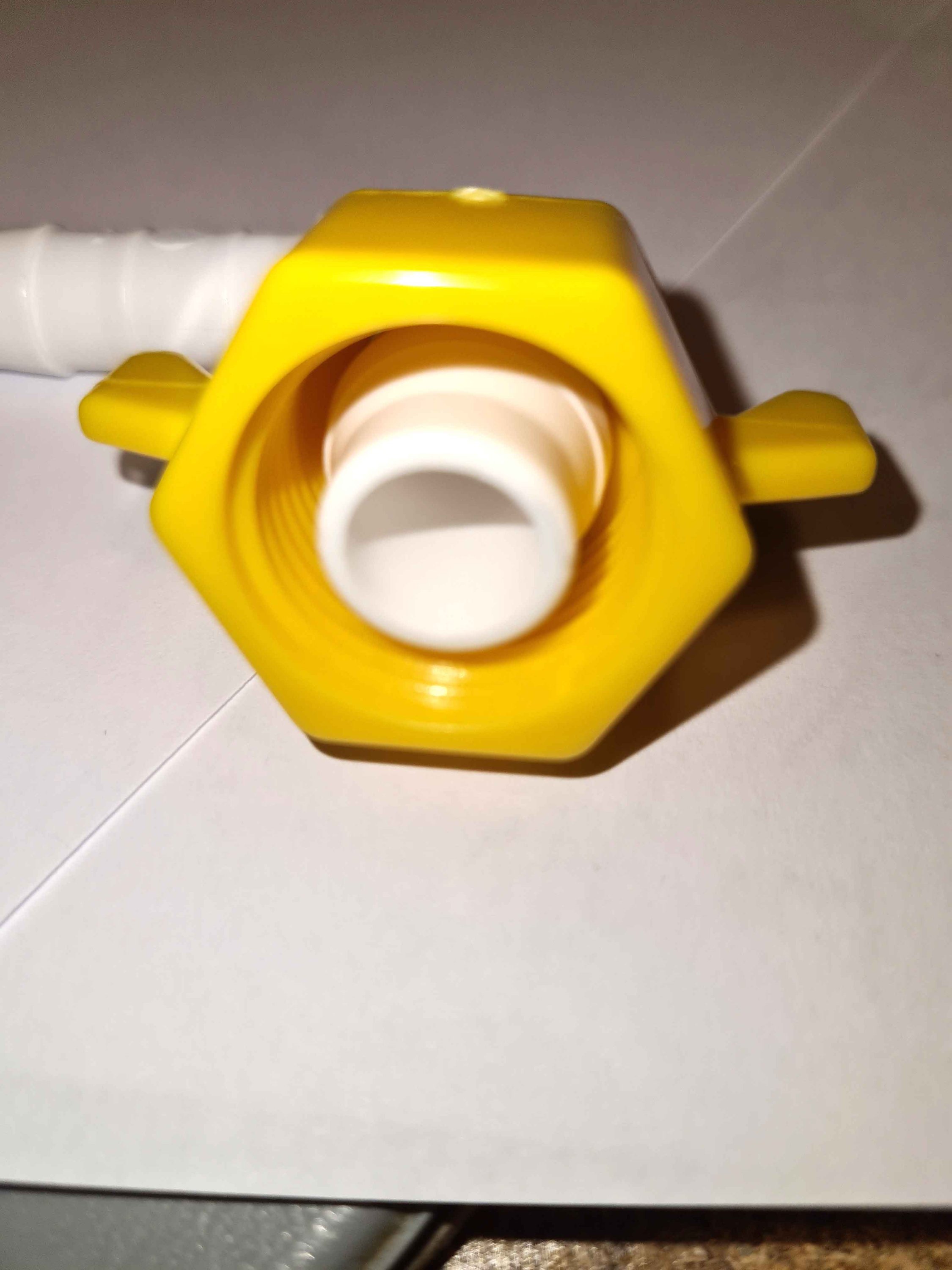

netnomergn hat geschrieben:
2021-12-15 18:32:28

ich mach das nun so:
1) In den rechten Schlauch an der Pumpe blase ich mit Druckluftpistole rein um das Wasser zurück in den Tank zu blasen.
2) Dann entferne ich den Verbindungsschlauch links an der Pumpe zum Druckbehälter. Danach schliesse ich am Druckbehälter mit der gezeigten Lilie-Tülle einen Schlauchstummel an, an dessen anderem Ende ein Druckluftnippel ist, den ich mit dem Kompressor verbinde und so die Leitungen leerzublasen....
Grüße, Ralf
Grüße, Ralf
danke für die schnelle Antwort!! du bläst also auch durch den Druckbehälter durch, da gibt es keine Probleme? Druck 1 bar lG Jo
KlausU
Beiträge: 1684

Hallo Jo,
ja, kann man durchblasen, 1 bar nehme ich da.... Soll ja nur das Wasser aus den Leitungen und nicht die Anlage abgedrückt werden..
Grüße, Ralf
