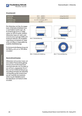

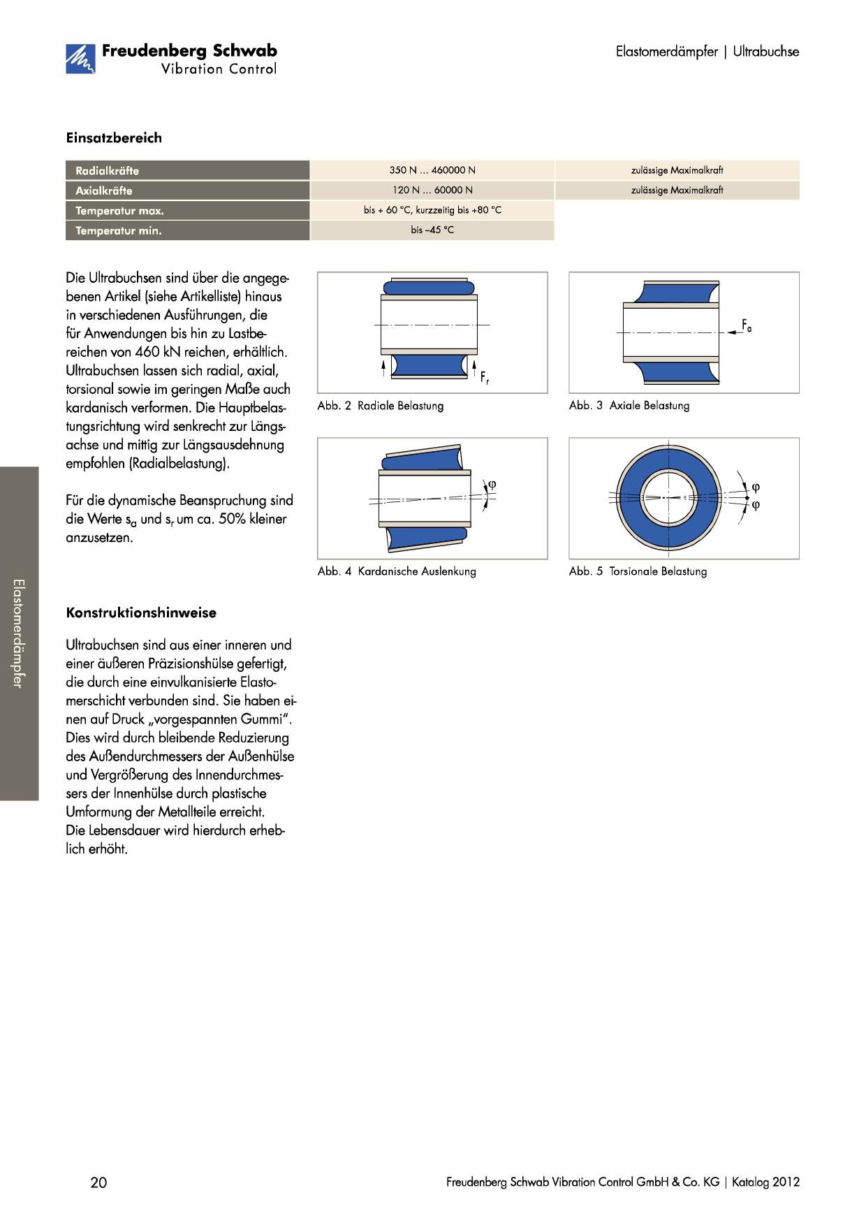

Wieso willst du eine Ultrabuchse nicht für den Zweck einsetzen, für den eine Ultrabuchse konstruiert und ausgelegt ist? Wofür sonst sollen Ultrabuchsen denn gedacht sein? Hast du kein Vertrauen in eine Ultrabuchse?
Re: Dämpfer am Federrahmen
Der Ultrabuchse fehlt nichts... das klappt ja bekanntlich aber die Gleitlagerfunktion wird beim Dreieck nicht genutzt. Die Buchse kompensiert nur die Verdrehung und verlängert den äußeren Schenkel des Dreiecks wenn die Wippenachse aus der Mitte dreht.
MAN G90 8.150 Bj 1994
Ich versteht nicht ganz was du damit meinst bzw. sagen willst. Gibt es noch irgend etwas was man bei einer Drei-/Vier-Punktlagerung braucht und was die Utrabuchse zusammen mit den Elastomeren im Festlager nicht kann?
Ne, die Ultrabuchse kann mehr als eine Dreieckslagerung verlangt.
Eine perfekte Dreieckslagerung käme mit einem Festlager hin.
Eine reale Dreieckslagerung hat den Drehpunkt der Wippe wohl nicht in neutraler Faser, darum bewegt sich der Drehpunkt beim Verwinden nach rechts und links...
Das Festlager muss den Aufbau hinten leicht um die Z Achse drehen lassen und kompensieren dass der eine Schenkel zu lang, der andere zu kurz für die neue Position der Wippe ist. Das erledigt der Gummi der Ultrabuchse.
Das die Ultrabuchse noch ein Gleitlager quer zur Fahrtrichtung ist, ist ein ungenutztes Feature.
Es dreht nix quer zur Fahrtrichtung.
=> Kein Mangel nur zu viele Features.
