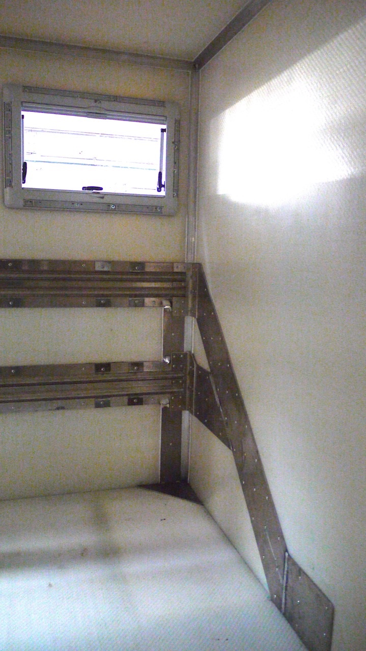

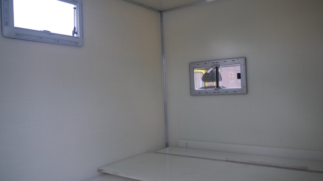

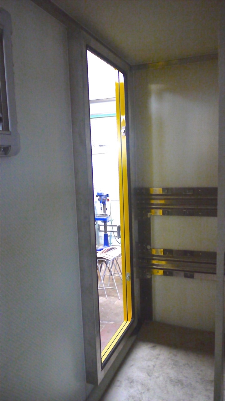

Re: Erfahrungen Leer-Kabinenhersteller
Servus zusammen,

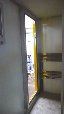

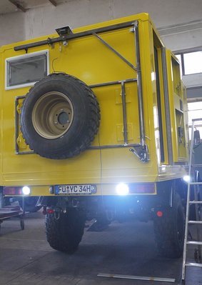

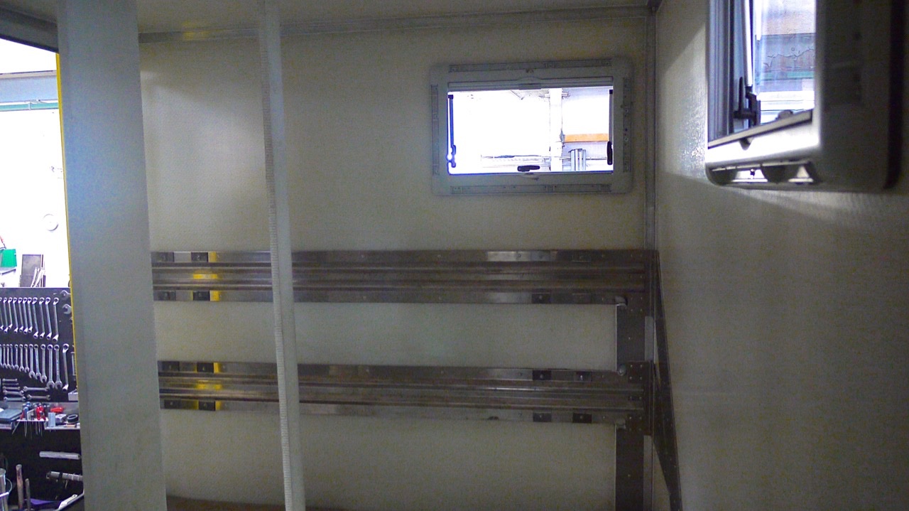

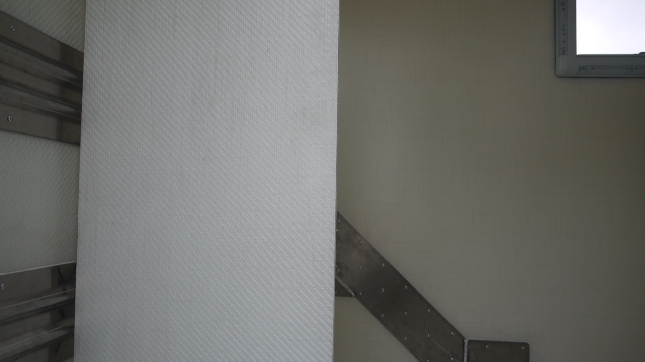

dass ist die Alukonstruktion der new drecatec Kabine von mir.
Bei einigen Fotos sieht man die Krafteinleitung des Reserveradträger, bis in den Boden und in den Alutürrahmen.
Es ist natürlich keine Langer & Bock, aber mir kam es auf Gewicht, Preis und keine Arbeit an.
Grüße Bert
Grüße Bert

vielen Dank für das Einstellen der Fotos. Finde deine Herangehensweise gut! Kein jahrelanges Basteln, sondern schnell einsatzfähig und in vernünftiger Qualität. Jedem das Seine!
Ich habe das zwar anders vor, überlege aber, den Aufbau, wenn er denn irgendwann einmal da sein sollte, schrittweise auszubauen.
Das heißt erstmal Bett im Heck fertigbauen, dazu Gasflasche, Campingkocher, Kanister, Spülchüssel, Portapotti und die gängigen Kunstoffindustrieboxen als Aufbewahrungsmöglichkeit. Das habe ich bereits alles.
Dann käme Wasserversorgung und Küchenzeile. Und dann mal sehen.
Wenn ich die Fotos richtig interpretiere, dann nimmt der Aufbau einen Großteil seiner Stabilität aus einem stabilen umlaufenden Aluminiumrahmen, oder?
Marco
Hallo Marco,
ja der Rahmen gibt fast immer die Stabilität.
Dazu kommt dann noch die Stabilität der eigentlichen GFK Wabenkern Platten. Obwohl die nur 25mm haben kann ich auf dem Dach laufen. Habe 105 kg
Mein Innenausbau ist auch selbst gemacht, bis auf Fenster / Serviceklappe Einbau und die Duschwanne.
Insgesamt bin ich sehr zufrieden mit der Kabine, beim nächsten mal würde ich nur ein Hubbett einbauen, aber der Innenausbau war ja kein Fehler von drecatec, sondern von mir.
Sowie ein vorgespanntes Dach von drecatec.
Die Kabine hat jetzt rund 60000 km auf dem Buckel, und ab März kommen weitere 15000 km dazu.
Der Internet Auftritt von drecatec ist nicht so einfach zu finden, auch nicht gerade pompös, aber dort darf ich noch in die heiligen Hallen und kann alle meine Wünsche sagen ohne ausgelacht zu werden.
Der Chef hatte mir letztens, im November gesagt, er habe die meisten Kunden aus Richtung Holland Grenzgebiet Köln bis Friesland.
Wahrscheinlich sind den Deutschen und Holländern in dieser Region die Bliss Kabinen zu teuer...!?
Bert

Dazu kommt dann noch die Stabilität der eigentlichen GFK Wabenkern Platten. Obwohl die nur 25mm haben kann ich auf dem Dach laufen. Habe 105 kg![]()

Es gibt die günstigen "rohen" Platten und die vorbehandelten grundierten Platten die dann leichter zu kleben und lackieren sind
Mus ergänzen dass drecatec glaub nicht mehr die Original Monopan sondern eine Chinaversion verwendet.
