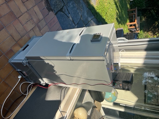

Kauf und Test , jetzt Zufrieden !
Vorab erst einmal vielen Dank an Alle für Eure interessanten Rückmeldungen und auch Eure interessanten Unterschiedlichen Lösungen.
Wir haben uns jetzt für eine "Standard-Kühlschrank" entschieden, welcher ein bekannter Anbieter hier in Deutschland umgerüstet auf 24V verkauft. (möchte keine Werbung machen)
88 Liter HxBxT: 85×45×49 cm mit **** Gefrierfach inox-look 2 türig / 24V
(mit zusätzlichem Verflüssiget und elektronischen Thermostat)
Mit der elektronischen Steuerung kann man die „Hysterie“ (ein und ausschalten des Kompressor von 0,1 auf bis 6 Grad einstelle. Bei mir 3 Grad, also Zieltemperatur z.B. 6 Grad, Kühlschrank kühlt bis auf 6 Grad und Schaltet erst bei 9 Grad wieder an. Original ist die Hysterese immer bei 0.1 Grad. Jetzt hat man auch Nachts Ruhe und der Kompressor läuft nicht permanent an, dafür aber länger)
Wir haben jetzt fast 3 Wochen den Test auf der Terrasse in der Sonne gemacht.
Selbst bei 49 Grad auf der Kühlschrankwand hält er locker die Temperatur.
Seist öffnen im 20min Takt und befüllen mit 20 Grad warmer 1.5l Cola funktioniert tadellos.
Nachts den Kühlschrank abschalten bei 20 Grad Aussentemperatur, von 24-06 Uhr erwärmt er sich nur um 3 Grad.

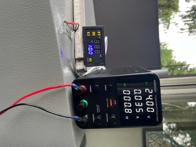

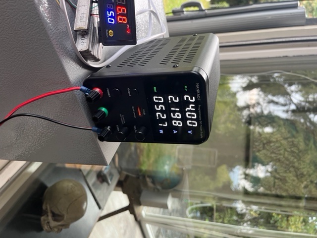

Verbrauch
Vollast:
24V 2,2A 53Watt
"Leerlauf"
24V 0,03A 0,8W

Den gleichen habe ich auch und kann das Testergebnis bestätigen
