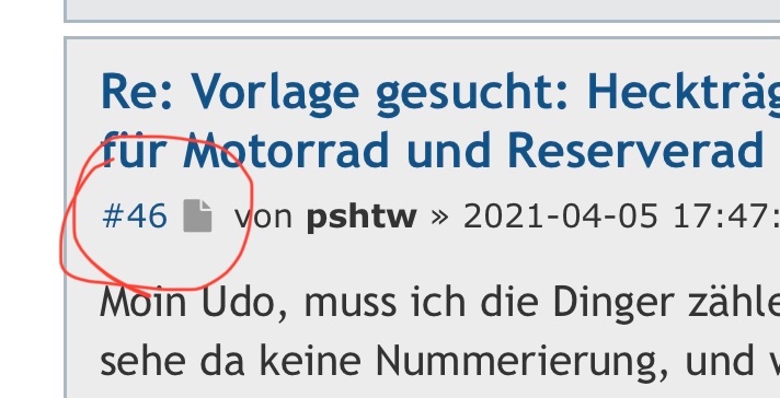

Moin Udo, muss ich die Dinger zählen oder wie finde ich raus was Nummer 34 war? Ich sehe da keine Nummerierung, und wie tauchteddy schon so schön sagte: "Wer....

pshtw hat geschrieben:
2021-04-05 17:47:34
@Pirx: da hast du wahrscheinlich recht, zwischen der typischen YouTube Luftpumpe und meiner Lebenswirklichkeit gibt es nur wenige Überschneidungen, zum Glück gilt das für beide Seiten :D
Guggst du hier
pshtw
Beiträge: 2178
Wohnort: Altes Land
Re: Vorlage gesucht: Heckträger zum Absenken für Motorrad und Reserverad
#48 Beitrag von pshtw » 2021-04-05 18:02:12
Krass,
Das wurde doch bestimmt erst vor zehn Minuten eingeführt, das habe ich noch nie gesehen, ich schwör.... :eek:
Danke
