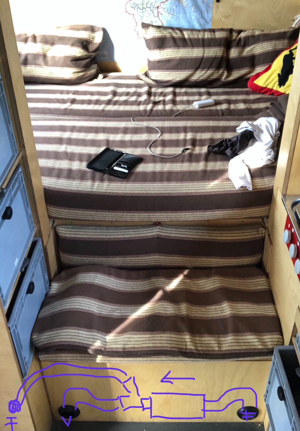

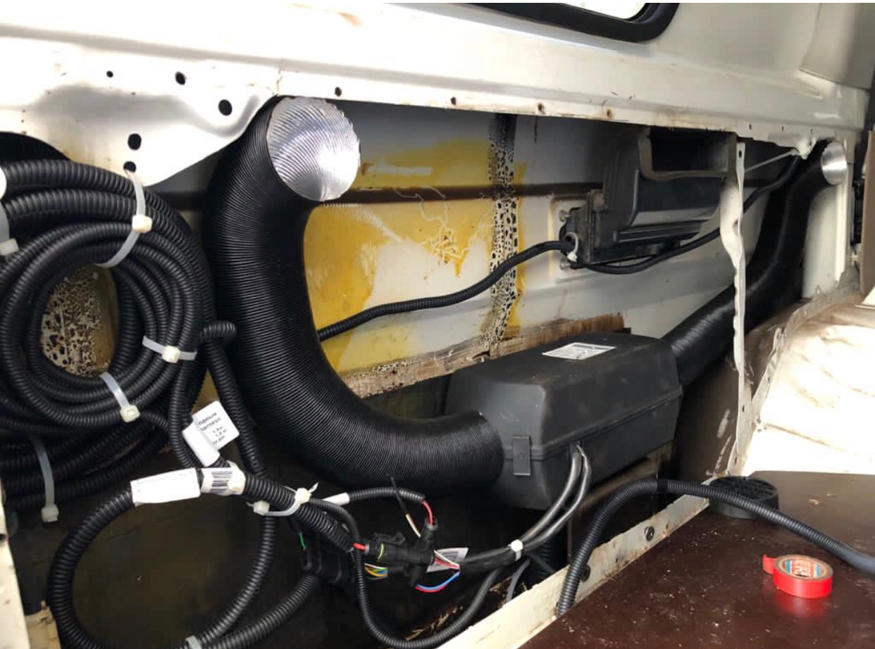

habe schon 2 Stück Planar 2D verbaut, mit kurzen Rohren (ca 50cm) rechts/links (60mm) und den Ausströmern.
Variante 1: Unimog mit 2 fixen (F) und einem verstellbaren Ausströmer (V) von Tigerexped. Foto nur außen, Heizung in Kiste verbaut mit doppeltem Boden. Wenn ich den verstellbaren zu mache drückt es die Warmluft über ein Y-Stück beim längeren Rohr raus.
Variante 2: Toyo - beide offen - ähnliche Ausführung (nur Foto ohne Deckplatte und ohne Ausströmer
Auf das 60mm Rohr Steckt man auf die eine Seite die Heizung (Gitter muss weg) und die Ausströmer auf die andere. Diese lassen sich gut mit Kreislochbohrer in Platten einsetzen.
Denke fuer Aussenluftansaugung ließen sich die Kunststoffduesen genauso gut einsetzen. Wirken sehr robust. Einbaulage zu beachten.
Vielleicht hilft es wem bei der Umsetzung.
Lg Rainer
