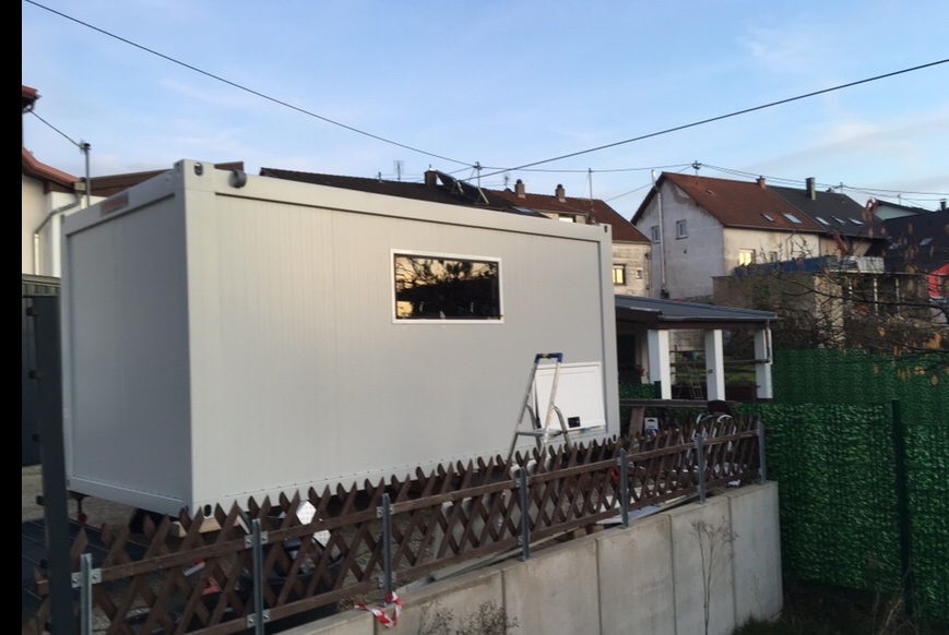

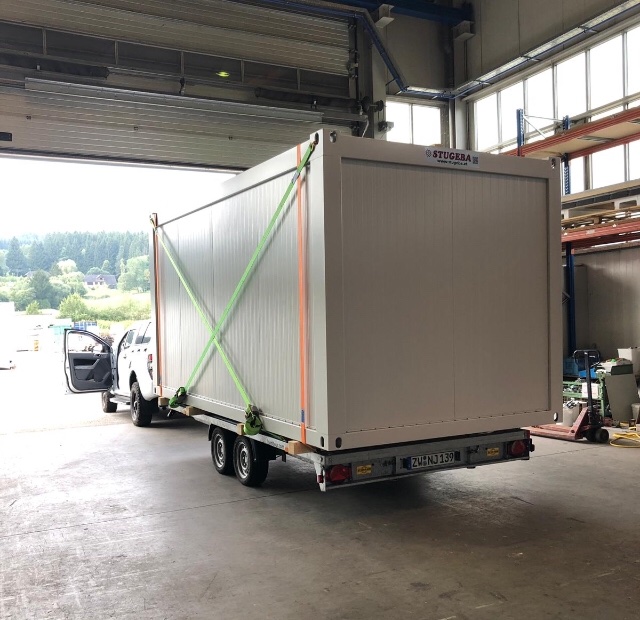

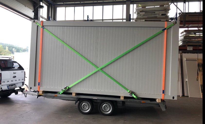

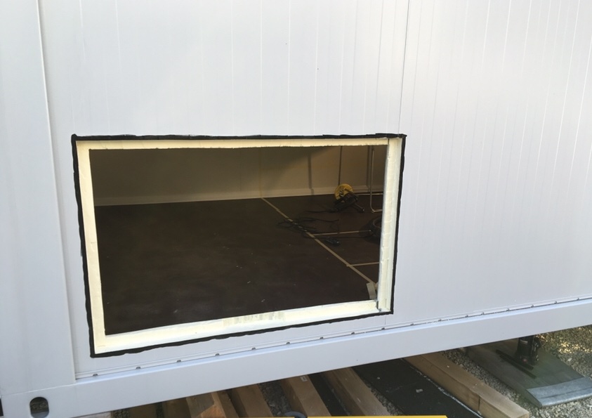

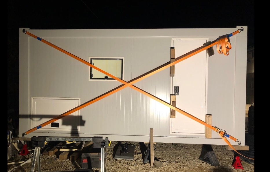

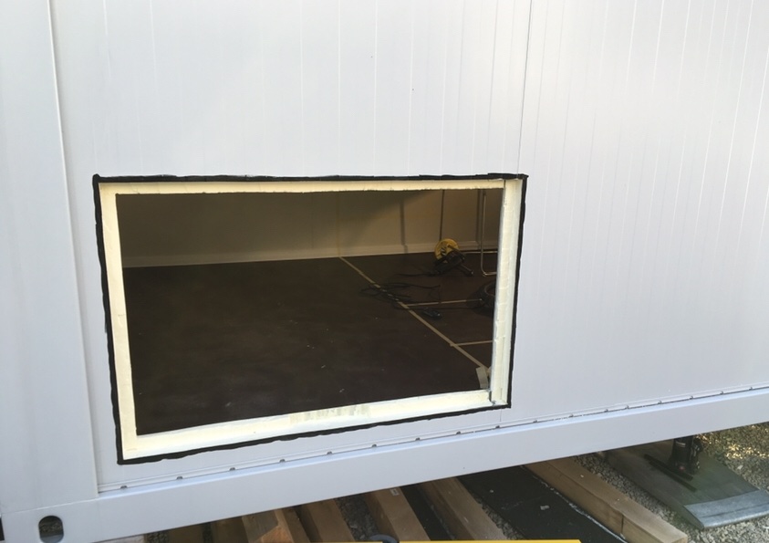

Wir haben ebenfalls über den Tellerrand geguckt und haben einen Bürocontainer bestellt.
Diese haben alle eine Breite von 2,44 m außen, innen haben wir 2,25. Die Länge kann bei vielen Herstellern auf den Zentimeter genau bestellt werden. Unserer ist 4,75 m außen und 4,56 m innen. Die Innenhöhe haben wir 2,10 m, jede andere Höhe ist auch möglich.
Die Wände bestehen aus 60mm Sandwichelementen die auch im Hallenbau verwendet werden. Als Bodenbelag haben wir uns für eine 21mm Siebdruckplatte entschieden, diese liegt auf einer Folie als Dampfsperre und im Abstand von 50 cm auf 100mm hohen C Profilen aus 3mm Verzinktem Stahl. Dazwischen ist 100 mm Dämmwolle. Von unten ist alles mit Verzinktem Stahlblech verschlossen. Wem die Dämmwolle nicht genügt, kann die Blechberkleidung (Genietet) entfernen und die Wolle gegen eine andere Dämmung ersetzen.
An der Decke befindet sich eine 10mm Spanplatte, darüber eine Holzbalkendecke aus 40x180 mm Rahmenholz und wieder (ich glaube) 180mm Dämmung.
Die Hersteller gehen i.d.R auch auf Sonderwünsche ein. Z.b. Fenster oder Türausschnitte. Fallrohre in den Ecken oder ein verstärkter Boden.
Verschiedene Lackfarben kann man ohne Mehrpreis wählen.
Uns hat der stabile Rahmen mit der Möglichkeit der Befestigung durch Twistlocks gefallen.
Unser Koffer hat leer ca. 1300kg gewogen. Durch die hohe Dämmung ergibt sich eine Aussenhöhe von ca. 2,40m.
Derzeit sind wir gerade beim Innenausbau.
Wenn man ein wenig im Internet sucht, findet man einige die bereits mit solch einem Aufbau unterwegs sind.
Hier ein paar Bilder 🙂
P.s. Wir haben runde 6000,- bezahlt

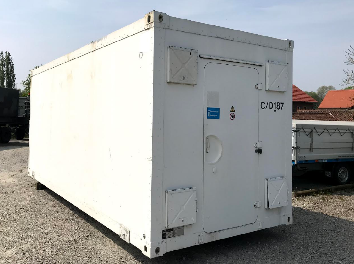

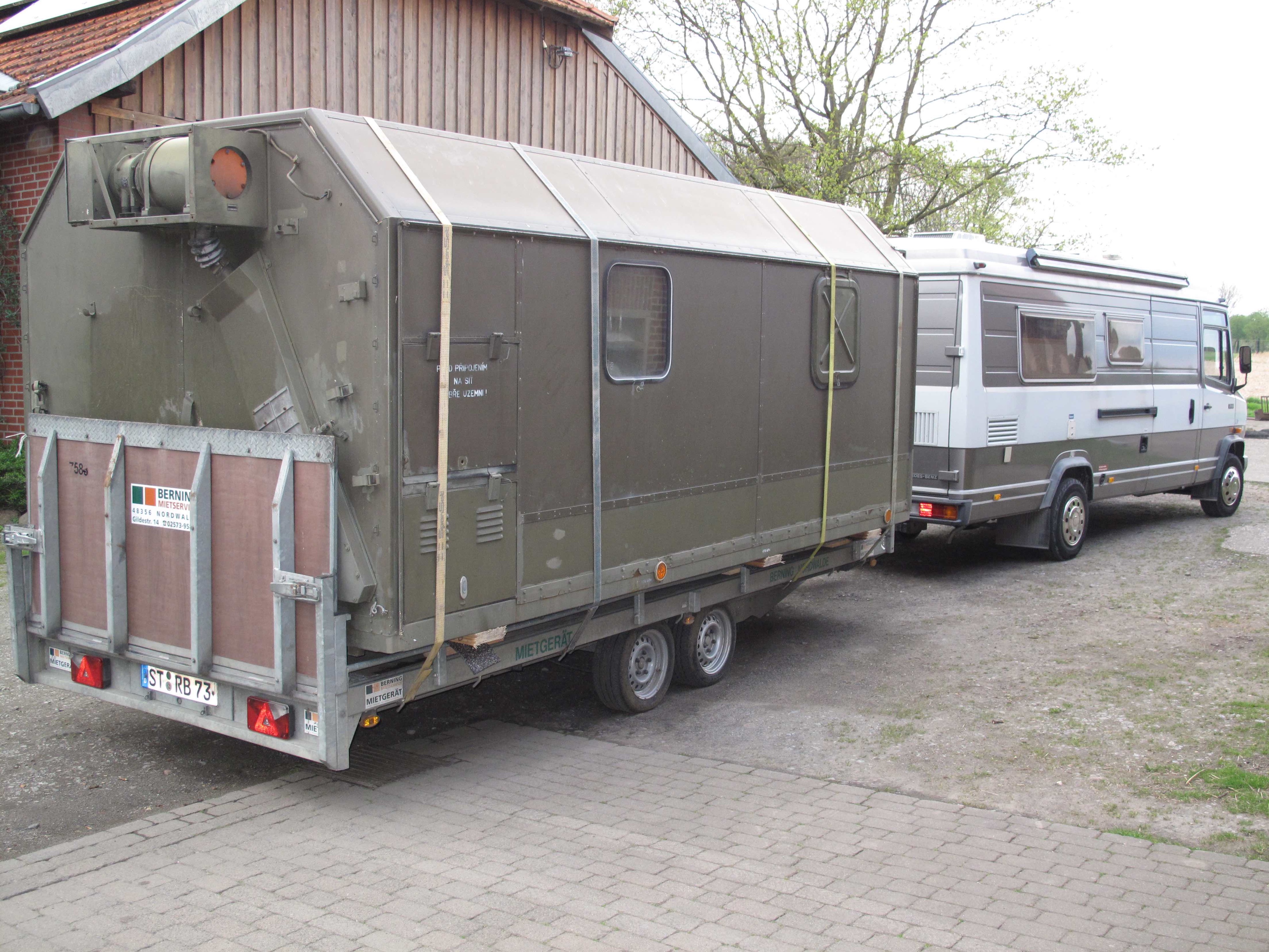

#39 Beitrag von stonedigger » 2020-02-06 17:49:48

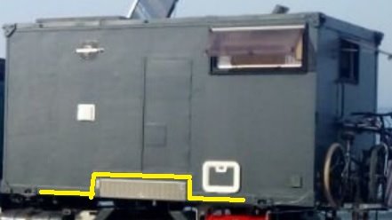

Kann jemand mit diesem Shelter was anfangen? Weiß jemand wo der herkommt?
Gelb markiert Radausschnitte, zu Staufach umfunktioniert. Fixiert über 4 Schrauben M24 oder so. War wohl ein Funkkoffer, da man aus dem Dach an zwei Stellen Antennen rausfahren konnte. Innen sind alle Gewinde in Zoll - also was amerikanisches ? Breite 2,40m außen, Höhe innen: 1,90, Länge 3,4m
SD
- Franz Kafka -
Beiträge: 26056
Re: shelter vergleich
#40 Beitrag von Ulf H » 2020-02-06 19:34:08
... müsste ein Ami sein ...

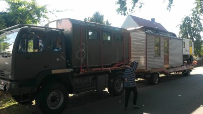

#43 Beitrag von OliverM » 2020-02-09 19:48:42
exilsachse70 hat geschrieben: ↑
2020-02-09 19:29:01
hallo florian,
ich informiere mich allgemein zu dem thema. kung koffer hat mir bisher gar nix gesagt und viel finge ich über die suchmaschine auch nicht. scheint ein russisches fabrikat zu sein? ich als ossi finde auch den lak2 interessant mit den schrägen. klar verschenkt man platz für hängeschränke und auf dem dach. aber die form ist gefälliger, bei walddurchfahrten streifen vermutlich weniger äste am koffer und dachfenster in den schräger haben auch was für sich
sind denn die aufnahmen für die twist lock gleich? vermutlich je nach breite unterschiedlich, auch in der länge?
Kung Koffer auf Steyr verlastet .
download/file.php?id=81888&t=1

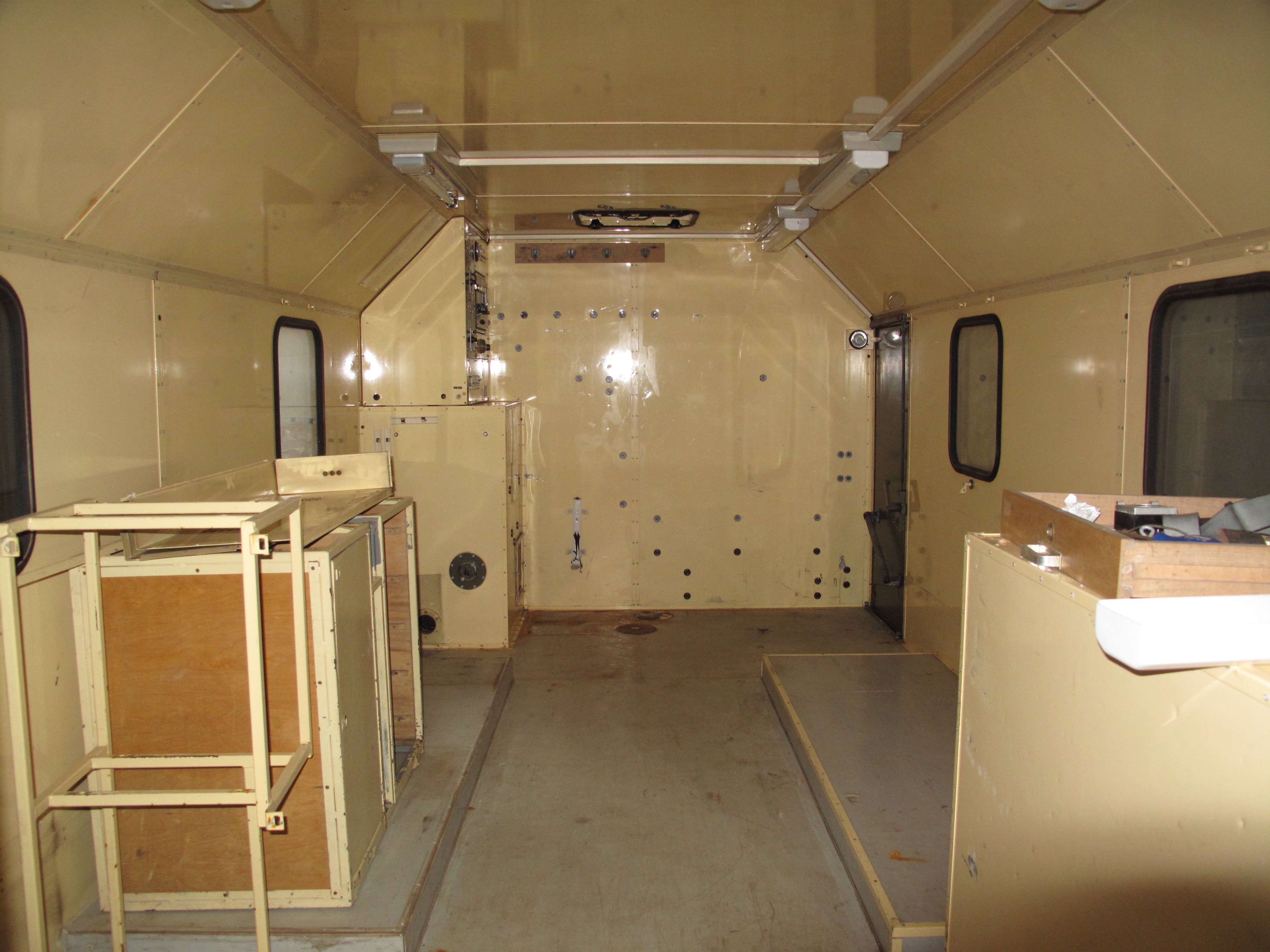

Informationen zu den russischen Armeekoffern "Kung" gibt es hier:
viewtopic.php?f=35&t=6725&start=30
Habe auch einen solchen Koffer, den kürzesten vom GAZ 66.

#54 Beitrag von FrankS » 2021-06-20 18:31:54
buddel den alten Tröt mal wieder aus - soooo alt ist ja noch nicht!? :D
Seit geraumer Zeit lungert ein Tschechischer Shelter in meiner Halle und wartet auf Hochzeit. Ich erachte diesen Koffertyp als geeigneter für einen NG als einen FM2 da keine Breite "verschenkt" wird!
Außenmaße: Länge 4,80m, Breite 2,44m , innen ca. 10cm weniger in Länge und Breite. Innenhöhe ca. 1,85m.
Ein gleicher? Koffer ist übrigens für kleines Geld im Verkauf bei Mortar Investments! :cool:
Der Koffer sieht ein bissl aus wie ein Kung, nur hat dieser Koffer kein gerundetes Dach sondern ein ehr flaches Dach mit abgeschrägten Seiten - eben wie Kung und auch LAK. Der Koffer ist aber aus Alusandwich gebaut - beidseitig Alu und nicht wie beim Kung innen mit Sperrholz verkleidet. Ausserdem hat er keine Radausschnitte und stirnseitig eine Einfachtür und keine Doppeltür wie ein Kung und zusätzlich seitlich noch eine Tür, welche aber nur 1,45m hoch ist. Bedingt durch die Schräge des Koffers ist die Tür aber fast wie eine vollwertige Tür zu sehen. Man muss allerdings vorwärts "eintreten" und rückwärts wieder raus...sonst :wack:
Ich bin schon läner auf der Suche nach mehr Infos zu dem Koffer - hab Fotos gesehn auf Praga V3S und lauf Mortar war der Koffer wohl auch auf Zil 157 montiert.
Kann da jemand was zu sagen? Ein link wäre auch willkommen!

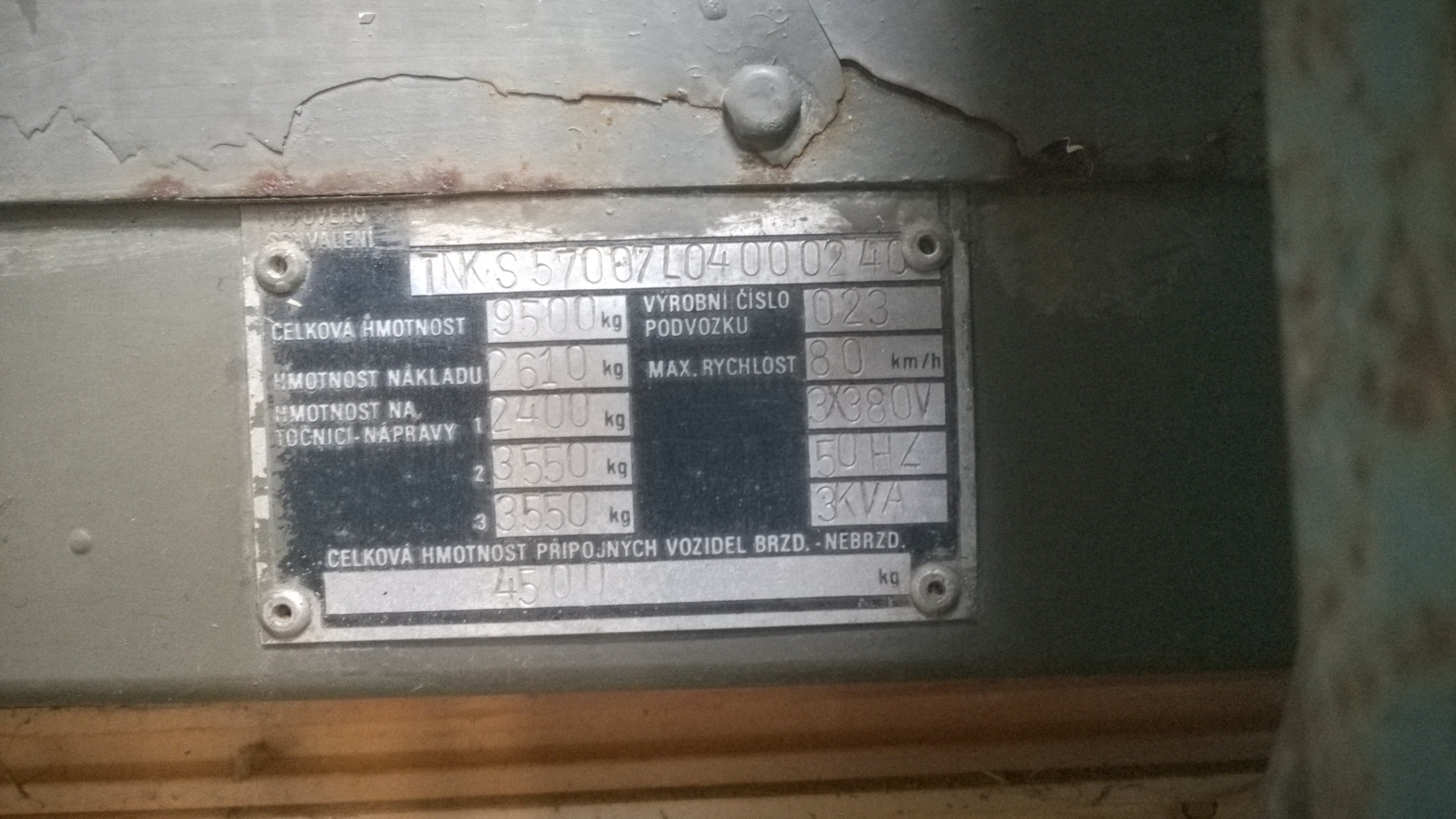

Vielleicht kann mir auch jemand das Typenschild übersetzen?
Grüßle Frank

#55 Beitrag von Pirx » 2021-06-20 20:05:55
Hallo Frank!
Das sieht mir aus wie die moderne Version des russischen KUNG-Koffers:
https://kr-kaf.ru/military_products/pri ... on/kp4m11/

#56 Beitrag von FrankS » 2021-06-20 20:17:33
Hallo Pirx,
sieht meinem Koffer schon sehr ähnlich, weniger rund, die Konturen stirnseitig gleichen aber mehr altem Stahlbau mit Nieten. Auch hat der moderne Kung noch die Doppeltür, ob innen noch mit Sperrholz verkleidet wird? Immer noch die "niedrige" Innenhöhe von 1,8m...

#57 Beitrag von Lampenhalter » 2021-06-21 3:28:54
Ne, das ist doch kein KUNG. :blush: Von den Anbauteilen, Fenstern und Türen ist doch rein gar nichts russisches da dran.
Es ist übrigens auch kein Koffer vom Radarsystem Tamara bzw. Ramona, wie ich erst dachte.
Aber es ist ein tschechischer Eigenbau. Es gab über Jahrzehnte immer wieder Tschechenkoffer in kleinen Stückzahlen, die auf verschiedenste Fahrgestelle gekommen sind. Es gab unter anderem eine Firma Karosa Hořice (heute angeblich noch als KAR BOX existent), die sowas gefertigt hat. Es gibt leider nur wenig Bildmaterial. Beispiele:
Avia S 430 mit schon ähnlichem Koffer von Ende 1960er-Jahre.
Ein seltener LIAZ 231 mit Allrad und Werkstatt, angedeutete Radausschnitte sind hier anders.
(Mehr Informationen und Bilder dort: http://www.liaz.cz/tpod.php )
Sehr ähnliche Koffer - das einzige Detail das hier konstruktiv teilweise anders ist sind die Radausschnitte, wurden im Automobilwerk Bratislava (Bratislavské automobilové závody) verwendet (heute Slowakei). Unter anderem in den 1980er-Jahren auf dem STA VV 6x6 Děvín:
Kofferbild, inklusive Lüftungsanlage am selben Fleck, soweit die Überreste noch da sind.
Der Koffer, den Mortar anbietet, hat auf dem ZIL-157 original nichts zu suchen.
Das Typenschild ist nicht vom Koffer, sondern vom Lkw. Wenn jemand weiß, welcher Hersteller die FIN mit TNK (TN=Tschechien bzw. ehemals Tschechoslowakei, soweit bekannt) hat, wissen wir auch, welcher Lkw es war. Ich tippe auf Bratislava und einen STA VV 6x6 Děvín, das war sowieso nur Prototypenfertigung/Kleinserie, da wird immer mal was an den Details geändert worden sein. Darauf deutet auch das Typenschild hin, das slowakisch geschrieben ist, nicht tschechisch.
Fin steht oben.
linke Spalte:
Zulässiges Gesamtgewicht: 9500 kg
Zuladung: 2610 kg
Achslasten
1. Achse: 2400 kg
2. Achse: 3550 kg
3. Achse: 3550 kg
rechte Spalte:
Fahrgestellnummer (=Produktionsnummer, Seriennummer): 023
Höchstgeschwindigkeit: 80 km/h
Anschließend Daten zur Einspeisung oder einem verbauten Generator:
3x380V
50 Hz
3 kVA
Unten:
maximal zulässige Anhängelast gebremst - ungebremst (wobei nur eins gestempelt ist): 4500 kg
Ein Stück tschechoslowakische Nutzfahrzeuggeschichte. :smoking:

#59 Beitrag von FrankS » 2021-06-21 8:46:18
bin immer wieder begeistert von dem Wissen hier Forum!
Habe gestern auch viel im Netz nach diesem Koffer gestöbert und bin auf das Forum liaz.cz in Cz gestossen!
Dort findet sich auch "mein" Koffer - so glaube ich...? Dort ist er auf einem Praga V3S montiert. Das Foto stammt wohl von einem Fahrzeug in einem Museum...

#60 Beitrag von Fernwehbus » 2021-06-21 9:02:58

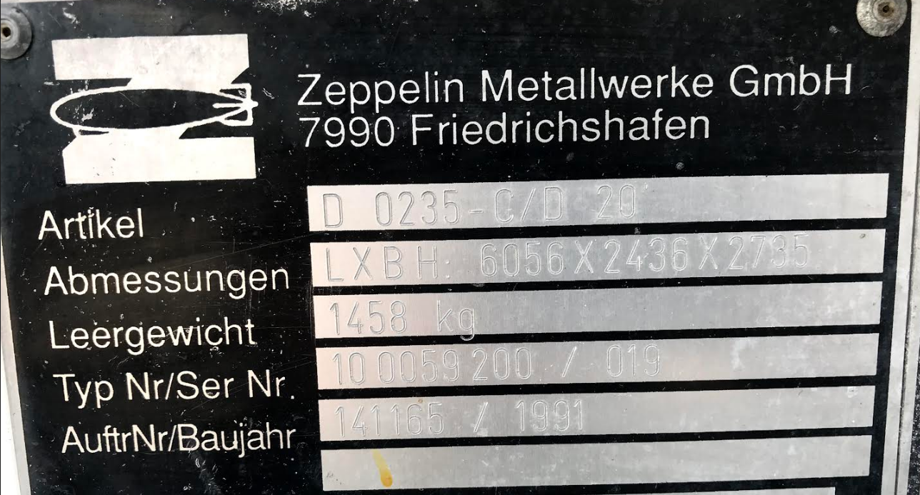

Es gibt neben den oft abgerockten, zerbastelten und überteuerten Armee-Sheltern auch noch andere Zeppelinshelter, beispielsweise für Krankenhauscontainer oder so wie meiner hier als ehemaliger Geräteträger neben einem Funkmasten bei der Telekom.
Maße exakt wie Seecontainer 6m lang, 2,45m breit, aber 2,73m hoch. Alu-Sandwich und 1500kg leicht. Ist nur schwer ein passendes Fahrzeug für untendrunter zu finden, dass nicht 100l Diesel säuft :bored:
