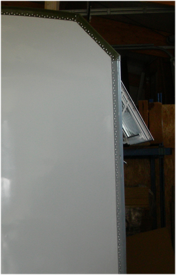

Hallo Pirx,
bei meinem Anhänger ist die Aussenhaut aus 'Aluminium. Nur die aufgenieten Ecken sind aus Stahl.
Die Farbe wurde verändert.

Mittlerweile habe ich festgestellt, daß der Koffer mit seiner Aluminium-Außenhaut bei Temperaturunterschieden ganz ordentlich arbeitet.
Den deckenhohen Schrank habe ich im Herbst bei kühlen Temperaturen eingebaut. Dabei habe ich mir große Mühe gegeben, ihn bestmöglich an die Dachkontur anzupassen. Nun im Hochsommer, mit anhaltenden Temperaturen um und über 30°C, bildet sich zwischen Schrank und Decke ein etwa 1 cm großer Spalt.
Prinzipiell ist das weder ungewöhnlich noch besorgniserregend. Dieses Verhalten haben alle Kofferaufbauten mit Aluminium-Beplankung. Man sollte es aber wissen und eventuell beim Einbau der Möbel berücksichtigen.
