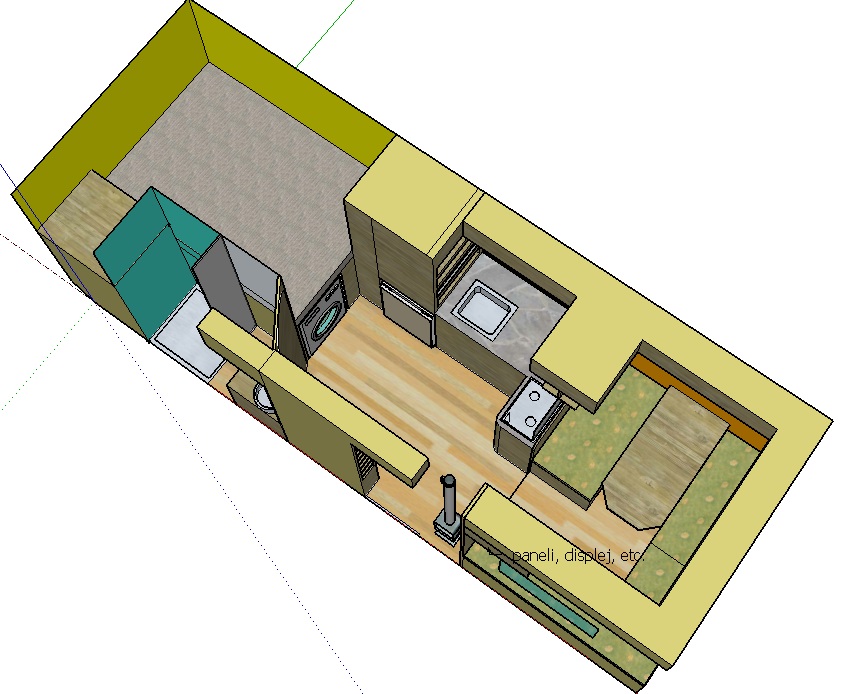

herbstkaefer hat geschrieben:Moin,
bei längeren Touren ist das ständige umbauen des Bettes bestimmt sehr nervig. Außerdem ist anscheinend die Tür beim aufgebauten Bett verdeckt (oder sieht es auf den Bilden nur so aus?).
Mir kam spontan die Idee, das Bett über der Mopedgarage zu installieren, dann, zum schlafen, lediglich auszuziehen und etwas nach unten zu versetzen, um komfortabel Platz nach oben zu haben.
Dazu müßtest Du Dir nochmal über die Anordnung der Sitzgruppe Gedanken machen.
Oder gleich unter die Decke hängen und abends nur runterkurbeln?
Vorteil ist, daß Du nicht immer erst noch die Matratze schleppen mußt, max, je nach Platz, das Bettzeug drauf und schnarchen...
Hallo Chris,
ich seh das mit dem Bettenbau etwas entspannter, bisher mußten wir in unserem T4 auch immer umbauen und da war so gut wie kein Platz zum bewegen. Bett über der Mopedgarage fällt aus da zwischen Matratze und Decke nur noch ca 50 cm sind das ist mir zu eng. Praktisch wäre das sicher, aber so beengt will ich nicht schlafen.
Unter die Decke hängen zum runter kurbeln da wird die Stehhöhe auf dem Podest sicher knapp (bei Rahmen komplett mit Matratze unter der Decke meine ich).
Türe ist bei komplett aufgebautem Bett keine blockiert, die Badtüre geht knapp daran vorbei.
Gerhard

Ja Gerhard, wenn man den Bettenbau in Kauf nimmt siehts schon ganz gut aus.
Eine Anmerkung hätte ich im Bezug aufs Badezimmer;
vom Grundriss her haben wir aktuell genau die gleiche Situation, auch mit schräger Tür. Man kann anhand deiner Skizze zwar die Maße nicht erkennen, aber all zu großen Unterschied wirds nicht machen. Also, aus Erfahrung kann ich behaupten das so ein Badezimmer nicht gut ist (ich würde es am liebsten mit voll scheisse beschreiben).
Wahrscheinlich sollte es bei dir auch ne Porta Potty werden, oder? Diese steht gewaltig im Weg wenn man in oder aus der Dusche will. Und dann muss man sich immer da drüber wurschteln. 10cm mehr Raum machen den Wolf auch nicht satt.
Die einzige Lösung die ich für uns gefunden habe (aber nicht ausgeführt habe) wäre entweder die Toilette auf Schwerlastauszügen zu bauen- in deinem Fall würde diese unter der Sitzbank oder im Küchenblock verstaut, oder du vertauscht die Duschtasse und die Toilette (sodass man beim betretten des Badezimmers zuerst in die Duschtasse tritt, und dann die Toilette im Eck an der Frontwand).
Wobei ich das Klo im Küchenblock bevorzugen würde weil man den Eingangsbereich der Dusche (also dort wo jetzt das Klo steht) gut badezimmerlich gestallten kann.

P.S.
Evtl könntest du nochmal folgende Option durchdenken. Und zwar sind Motorräder bekanntlich am Lenker am höhsten. Dort sind ja dann noch die Rückspiegel.
Ich habe mir damals Gedanken gemacht, dass das Bett nur bis zum Lenker des Moppels über die Garage ragt. So gewinnt man ca. 20-30cm an Kopffreiheit.
Du "verlierst" hinten ca. 80cm Bodenlänge, könntest aber neben dem Bett das Badezimmer bauen. Und vorne bleibt dann vlt genügend Platz für Küche und Sitzmöglichkeit... ...oder Bett ist Teil der Sitzmöglichkeit...
So ungefähr... (das war ein Grundriss in engerer Auswahl bei uns)
Editiert...

Ne, ich meinte nicht AUF, sondern VOR dem Mopedkasten:Gerhard-SEF hat geschrieben:
...Bett über der Mopedgarage fällt aus da zwischen Matratze und Decke nur noch ca 50 cm sind das ist mir zu eng. ...
Bei Nichtbenutzung in die Niesche über dem Mopedkasten schieben, die nun die Matraze einnimmt, zum Schlafen das Bett ausziehen und dabei fährt es gleich etwas nach unten, ca 20/30cm dürften doch reichen?

Mit welchen Programm, kann man so tolle 3 D Raumaufteilungen machen ?
Grüße Frank
Grüße Frank
Wo ein IFA L 60 fährt, war vorher meist noch kein Weg !
- Gerhard-SEF
- Beiträge: 230
- Registriert: 2015-08-09 11:40:01
- Wohnort: Scheinfeld
Re: zwar kein Allrad Projekt Womoausbau geht los. viele Fr
Hallo Frank
such mal nach Google Sketchup
https://www.sketchup.com/de/products/sketchup-make
gibts kostenlos und auf Youtube gibts jede Menge guter Einführungsvideos
Gerhard
Gerhard

die letzten Tage hab ich mal mit Inneneinrichtung angefangen. Alles genau vermessen und angezeichnet, teilweise Probleme erkannt und Änderungen ausgedacht.
So hatte ich erst vor den Boden des Mittenpodestes auf einer Höhe zu bauen, aber der Tank der druter soll ist jetzt ein paar mm zu hoch und dann wirds oben über dem Kopf etwas eng. Also dann kommt der Tank eben unter die Sitzgruppe da stört es nicht wenn der Boden etwas höher ist. Der restliche Boden kann dann für angenehme Kopffreiheit entsprechend gebaut werden.
Mittlerweile hab ich fast alles hier liegen was zum Bau noch gebraucht wird. Das Türschloss wurde leider falsch geliefert
also muß die Tür erst mal auf Fertigstellung warten.
Nächstes Problem war die große Kühlbox. Diese hatte ich schon bevor ich den Innenausbau geplant habe, dachte die bring ich schon irgendwo gut unter aber ...
Die Lösung wo die Box wie weiter oben in der Zeichnung direkt vor der Nasszelle steht und somit ein Stück in die Arbeitsplatte der Küchenzeile ragt gefiel mir nicht mehr. Da wo der Deckel geöffnet werden muß soll auch die Abtropffläche der Spüle hin. Also hab ich die Box kurzerhand an das rechte Ende der Arbeitsplatte verbannt und dann gleich so hoch dass die auch die Bedienknöpfe und Display oberhalb der Arbaitsplatte liegen. Dann hat man das Bier auch gleich in Griffnähe nahe an der Tür
Steht jetzt zwar über der Starterbatterie aber wenn die mal getauscht werden müssen lässt sich die Box auch recht einfach rausnehmen.
Und vor der Nasszelle kann ich die Küchenplatte mit einem kleinen Unterschrank so wo ursprünglich die Kühlbox hin sollte um die Ecke ziehen.
Die Auszugtreppe ist fest und der Boden seitlich davon mit Styrodur aufgefüttert. Morgen werd ich mit der Wanddämmung weiter machen. Kabelkanäle anbringen, Podestunterkonstruktion anfertigen.....
Gerhard
Gerhard
