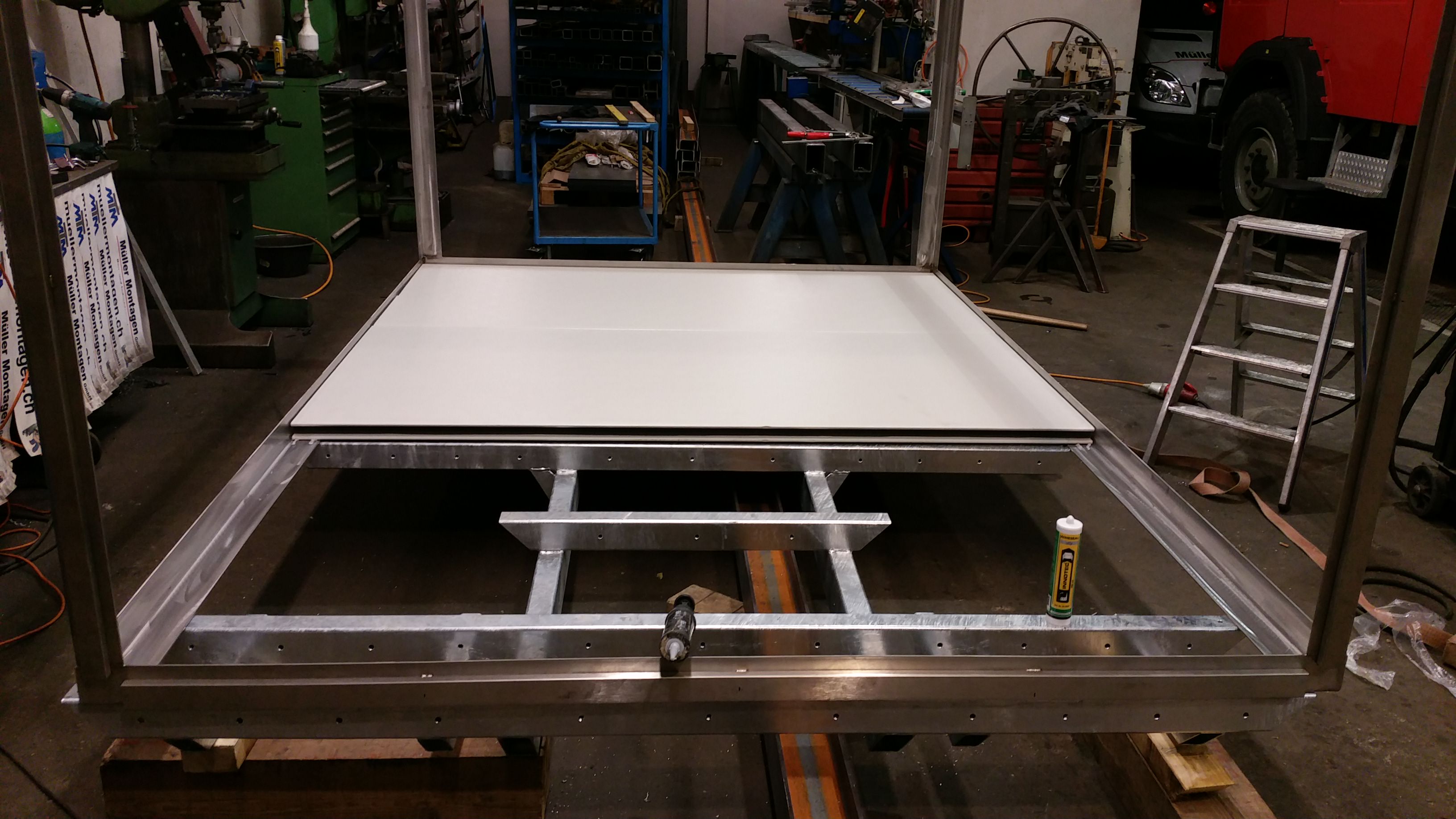

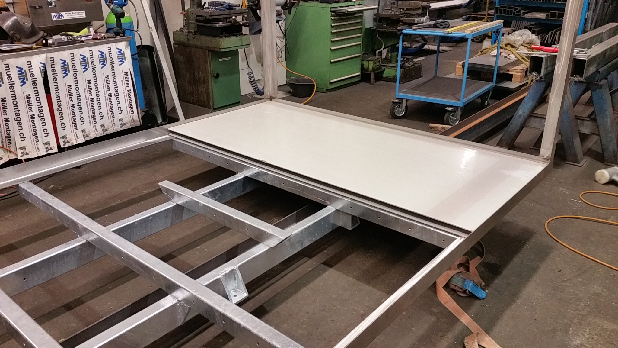

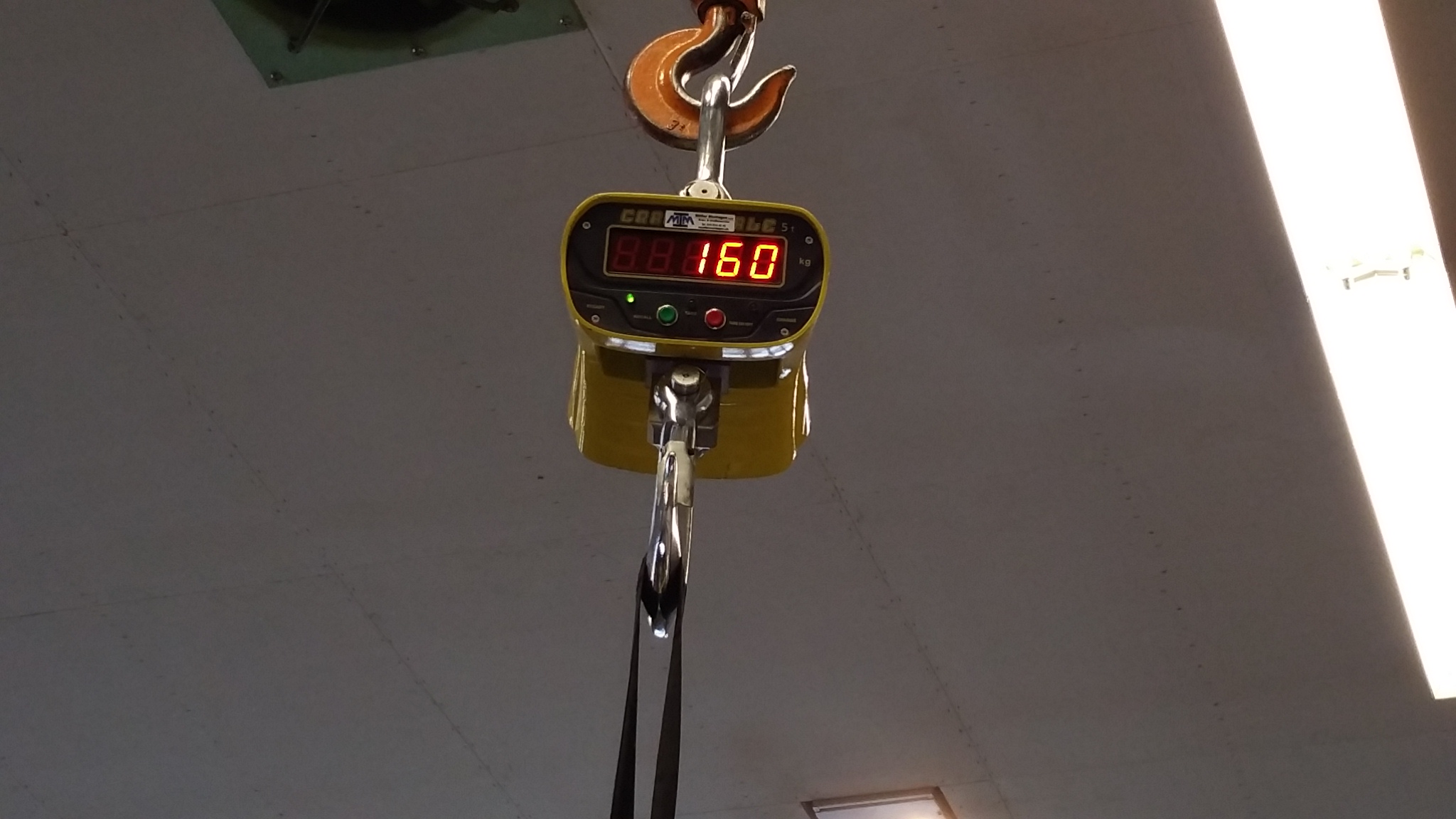

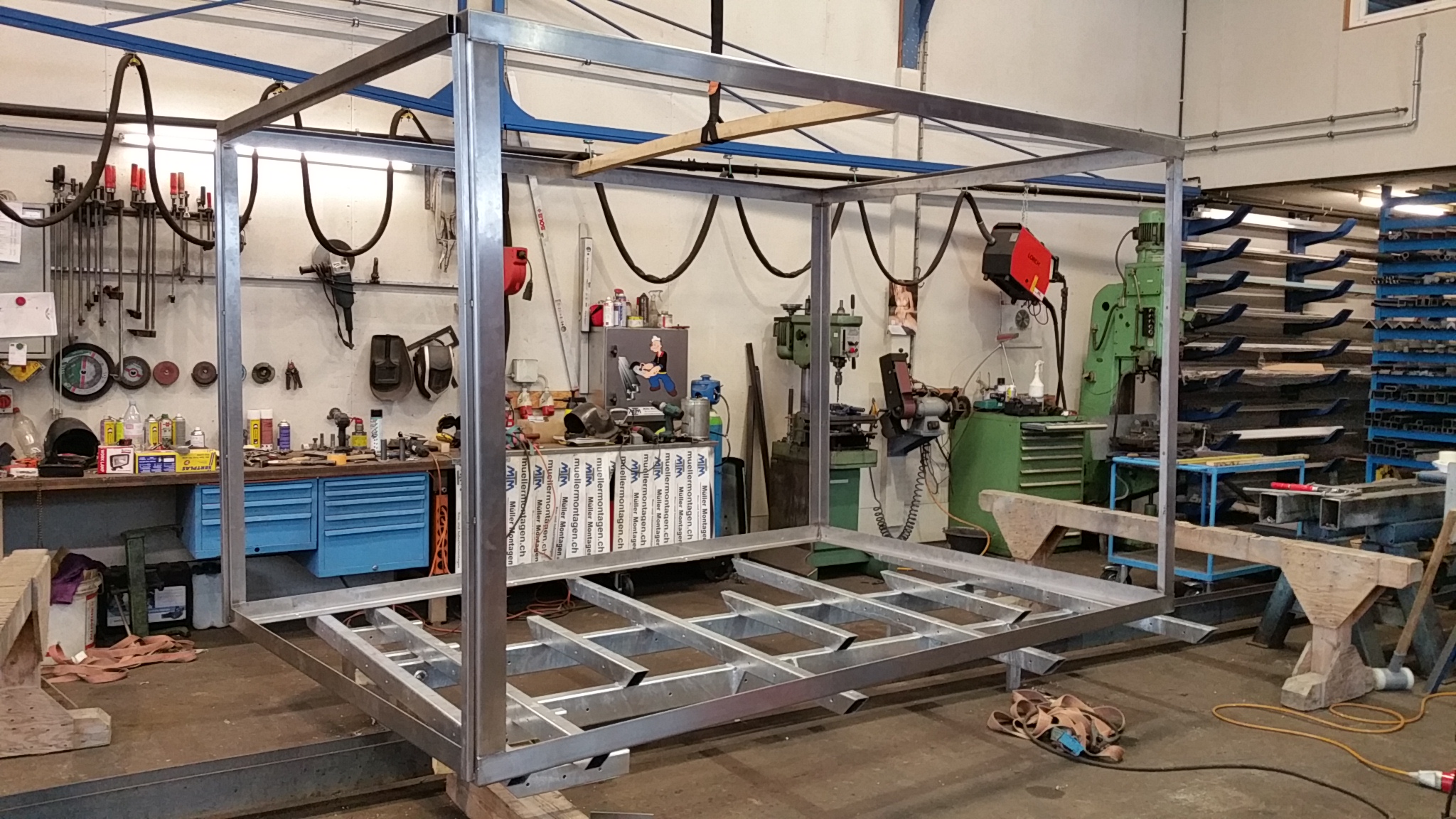

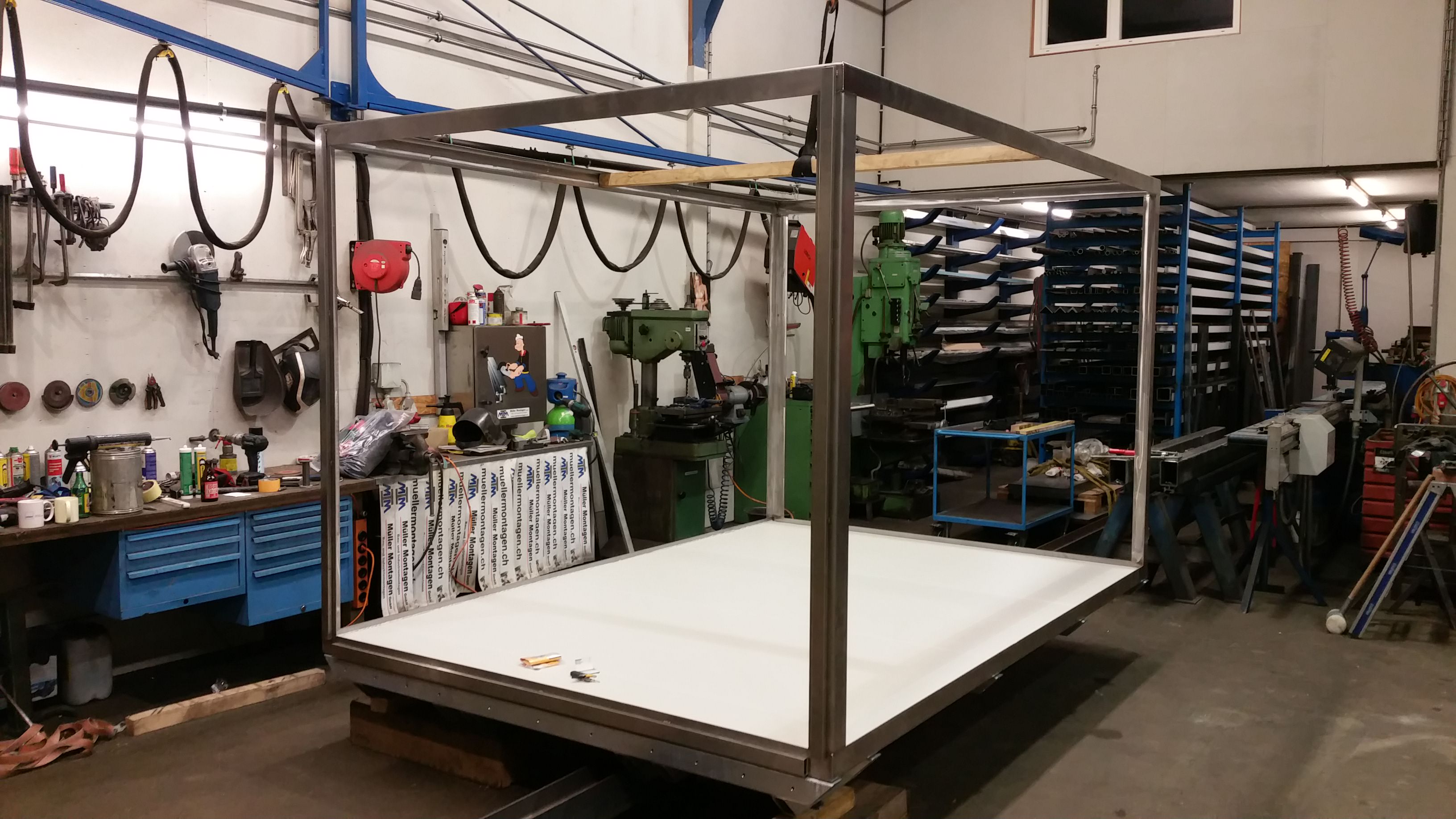

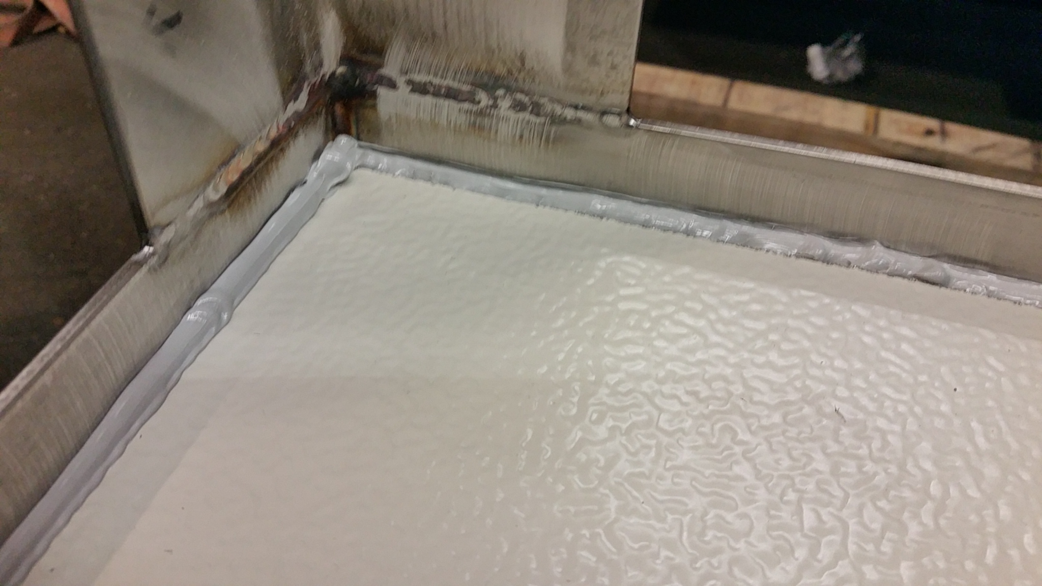

Rahmen inkl. CNS Kabelkanälen vorne und hinten ist fertig geschweißt..
Gewicht des Kofferrahmens 160 Kg
Gewicht des Zwischenrahmens 200 Kg
Die Sandwichpanelen sind ca. 140 Kg
Komplettgewicht des Koffers inkl. Zwischenrahmen also ca. 500 Kg
Der Würfel wurde auf den Kopf gestellt und die Deckenpanelen sind nun komplett eingeklebt...
Morgen um 0600 Uhr geht's weiter...
8-):):D gregor

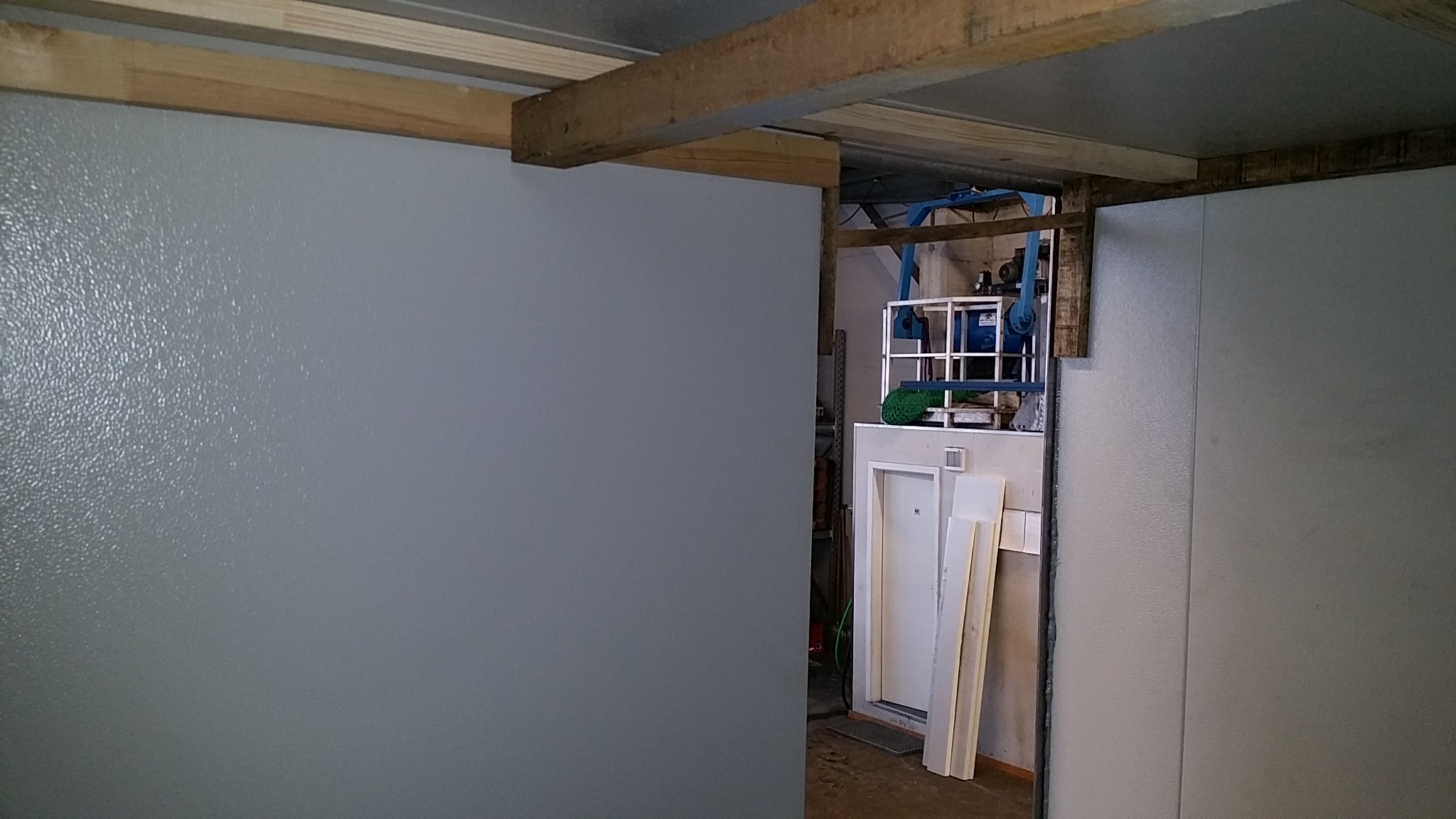

Container ist bis auf ein Einstiegsloch hinten fertig.
Muss nur noch aussen sauber abfugen....

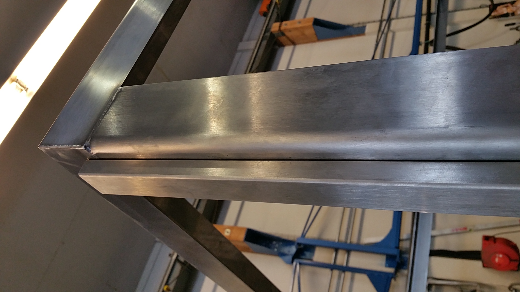

Hallo, ich habe noch nie jemanden gesehen, der mit so professionellen Mitteln und so großem handwerklichen Geschick dermaßen radikal gegen alles verstösst, worüber sich alle mir bekannten Fahrzeughersteller seit Jahrzehnten in ihren Aufbaurichtlinien einig sind. ;-)
Die Aufbaurichtlinien werden übrigens nicht geschrieben, damit es halt irgendwas vorzuschreiben gibt, sondern weil technische Gründe dafür sprechen.
Wenn diesen Zwischenrahmen irgendein Prüfer abnimmt, egal in welchem Land, beweist er völlige Ahnungslosigkeit auf diesem Gebiet. Es sei denn, die Physik ist in der Schweiz anders als im Rest der Welt...
Ich empfehle Dir dringend, doch mal in eine ARL zu schauen (gerne z.B. die für den Zetros ;-) ) und die Sache noch mal zu überdenken.
Die Sollbruchstellen im Rahmen solltest Du unbedingt wieder entfernen...

leider muss ich in das gleiche Horn stoßen: die ARL sind nicht zum Spass da. Und deine Lösung scheint dagegen grob zu verstoßen. Wenn dein MFK das absegnet ist das wohl Glück.
Wenn die ganze Chose später den harten Weltreise- und Pistenbelastungen standhält, ist das mE auch Glück. Sicherlich wird südlich der Sahara und östlich des Bosporus noch mehr und unbedarfter gepfuscht, aber wenn du jetzt schon so viele Hinweise bzgl technischer Fragwürdigkeit deiner Zwischenrahmenkonstruktion bekommst, wäre ein gewissenhaftes Sachkundigmachen und ggf Korrektur durchaus angebracht.
Viele Grüße und viel Erfolg beim Weiterbau
Bei dieser Aussage scheint da aber eher Wohlwollen als technischer Sachverstand die finale Entscheidung zu beeinflussen.Gemäss Auskunft beim MFK muss es einfach halten.

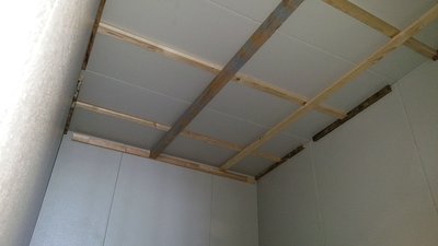

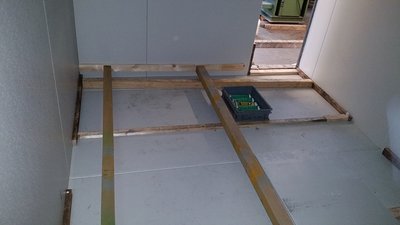

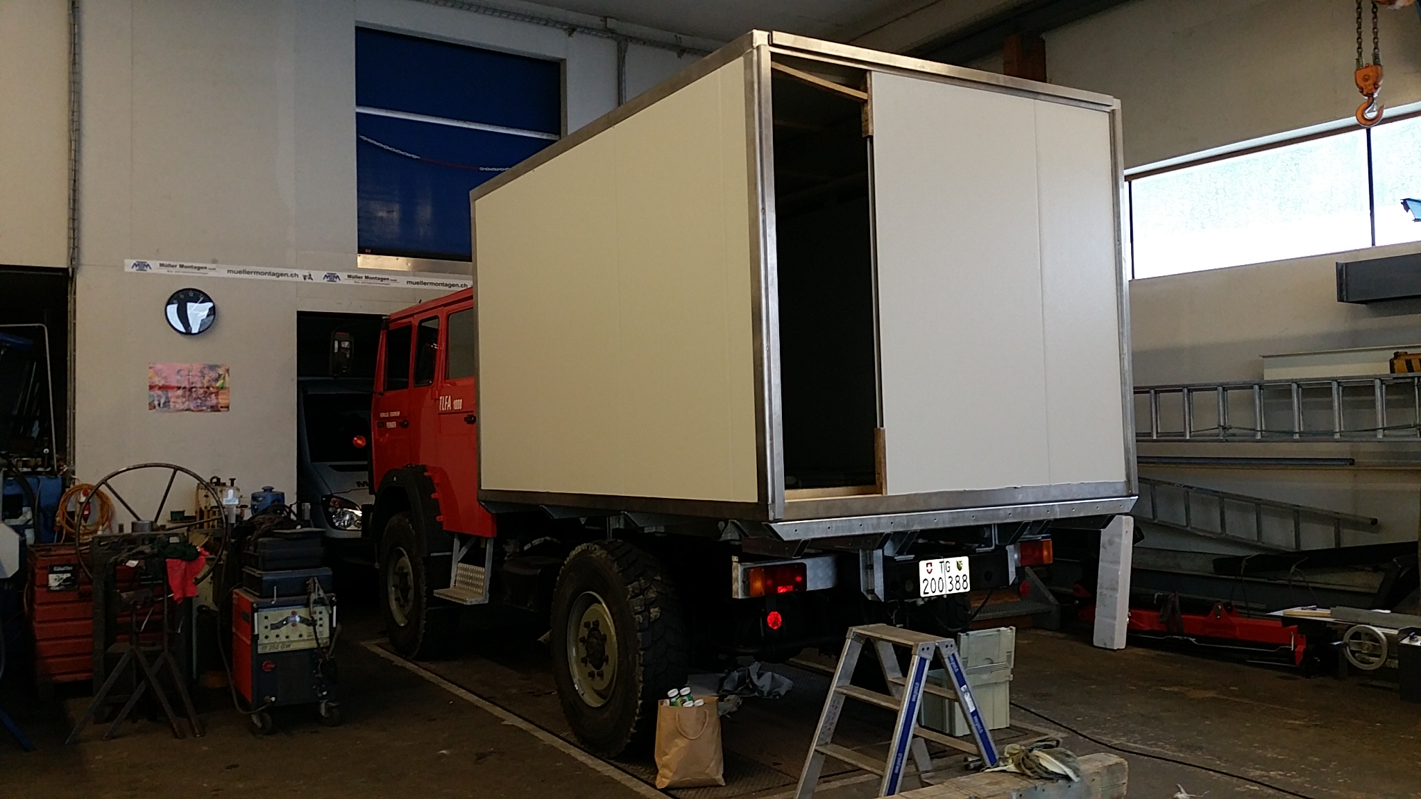

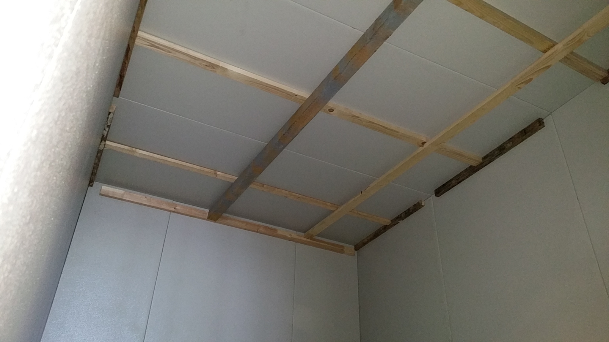

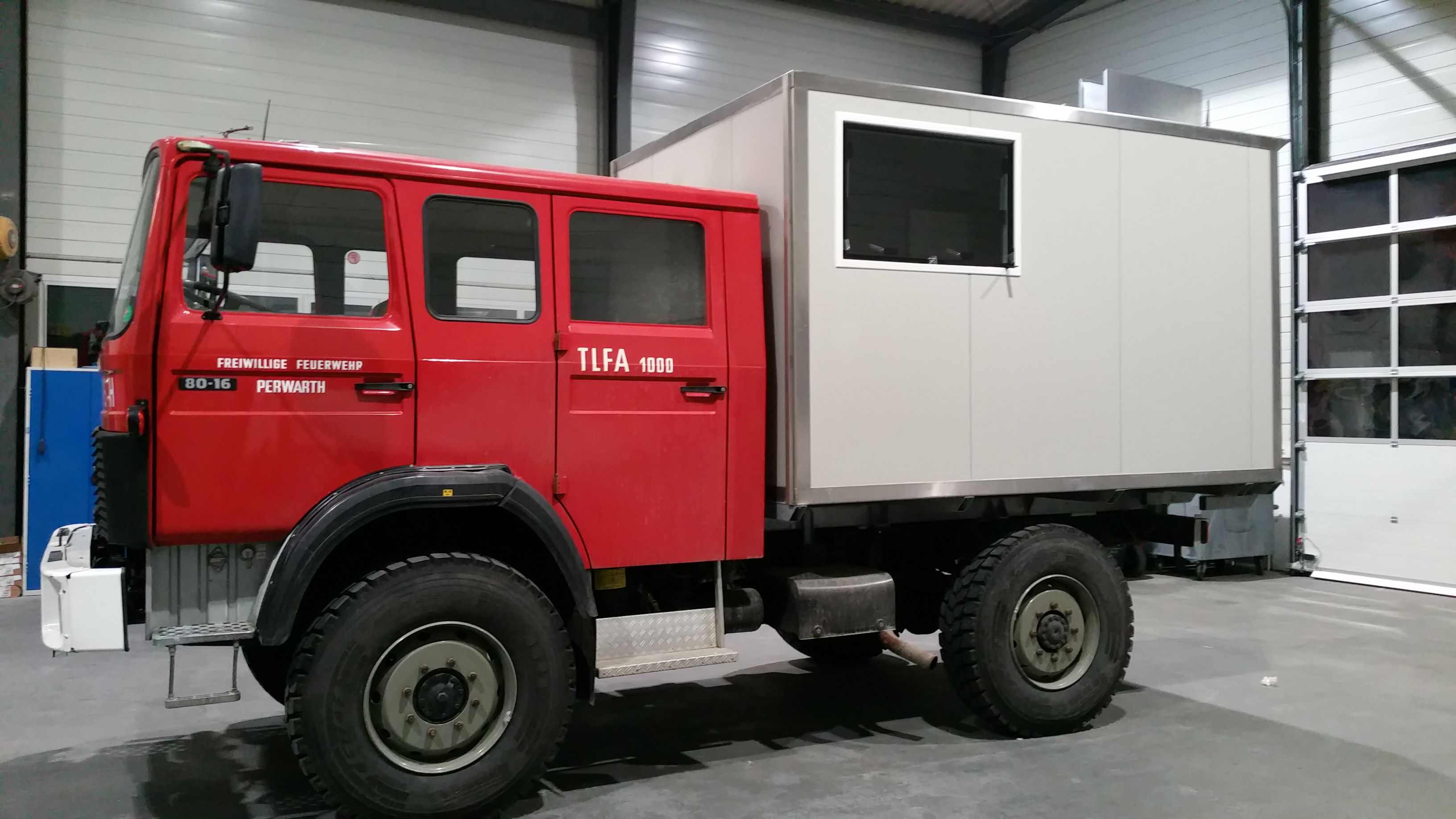

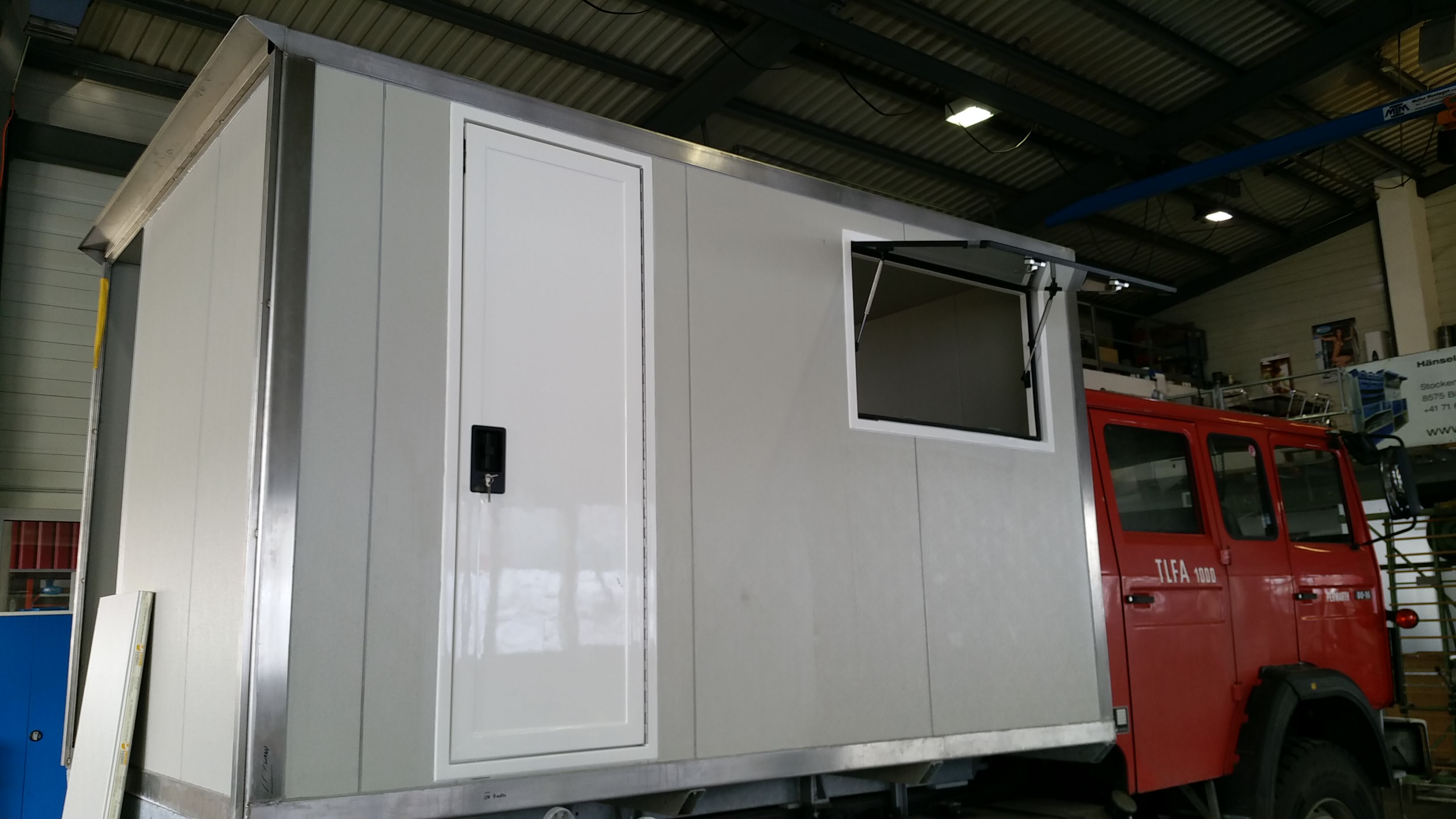

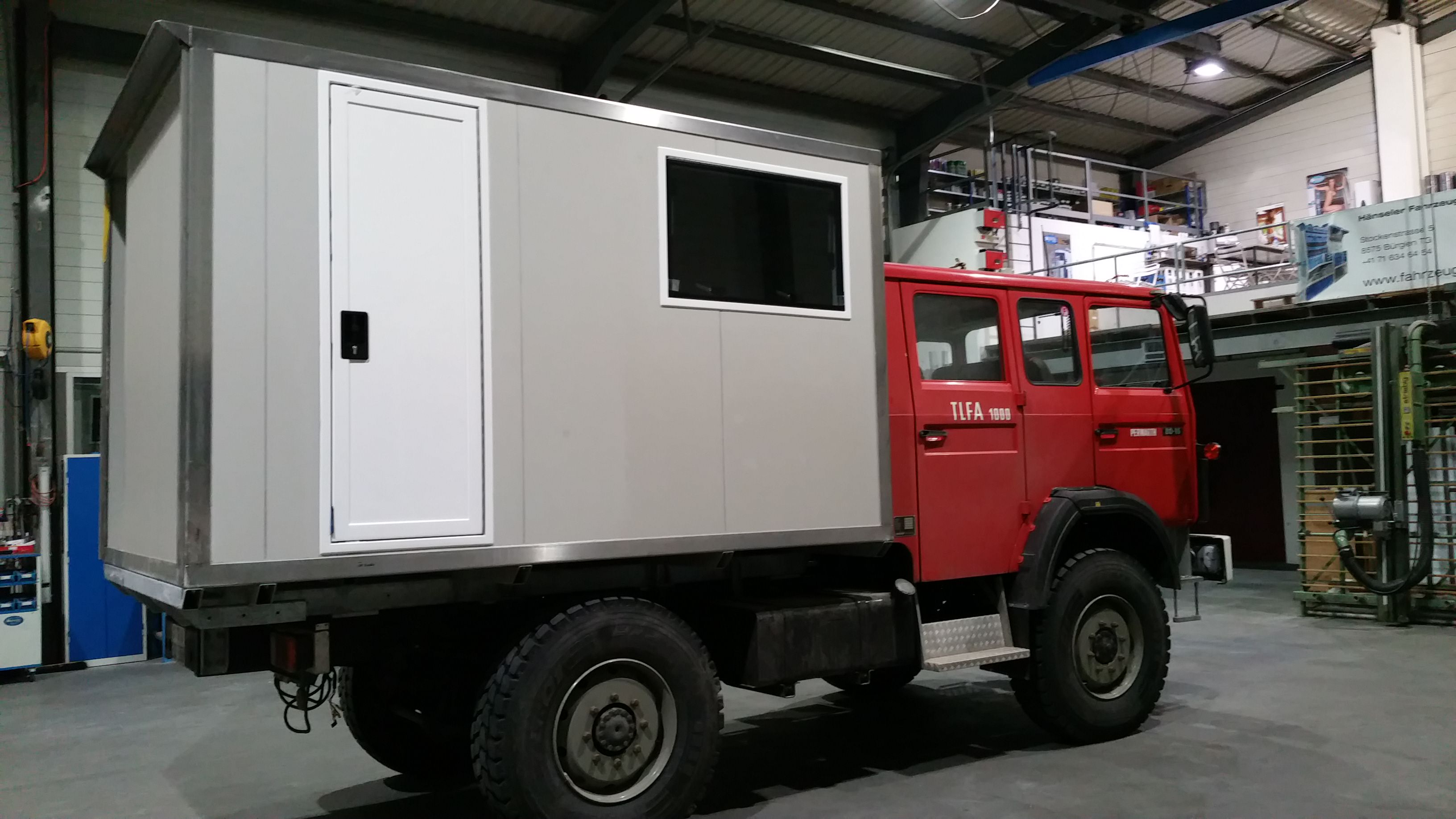

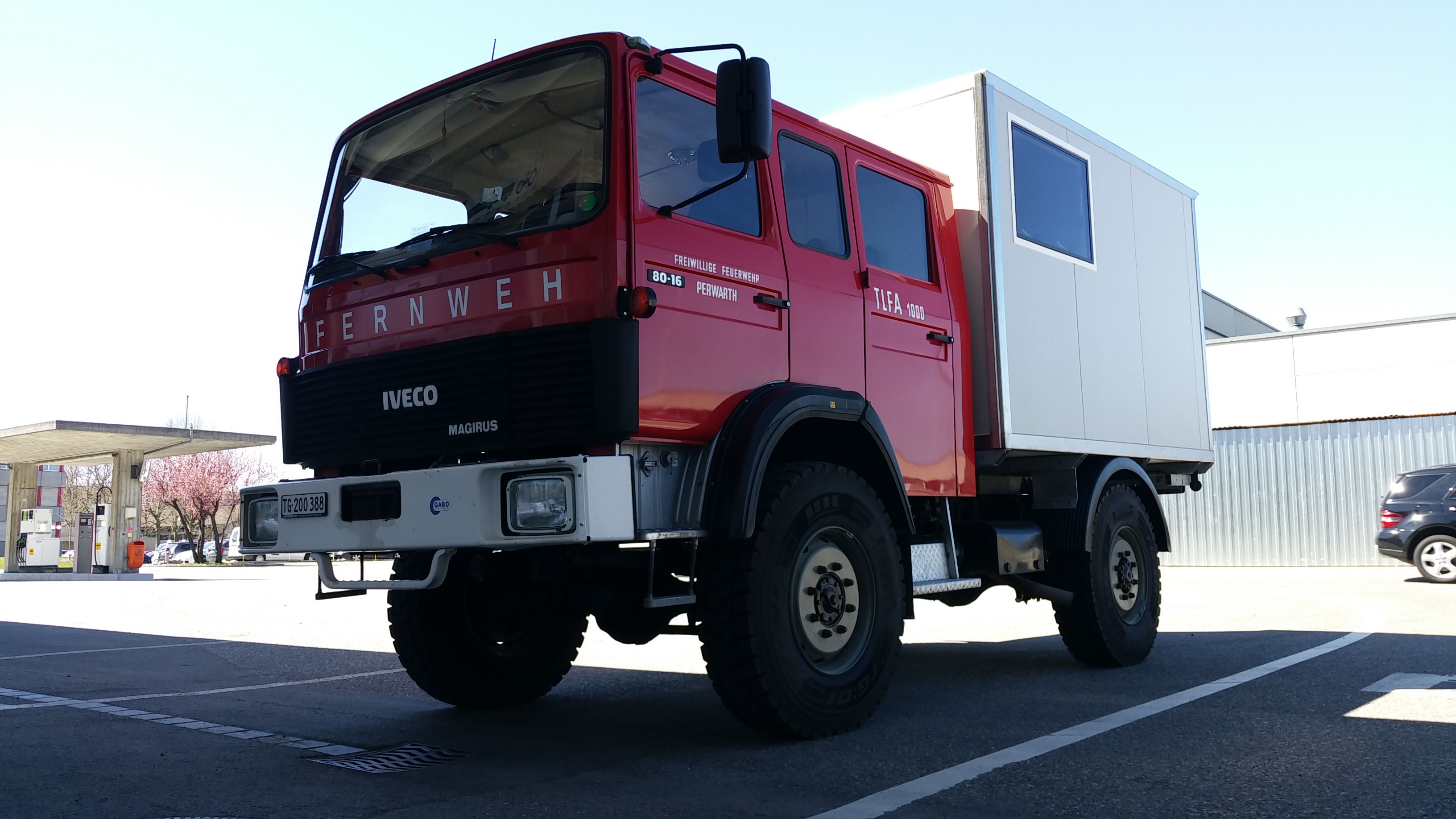

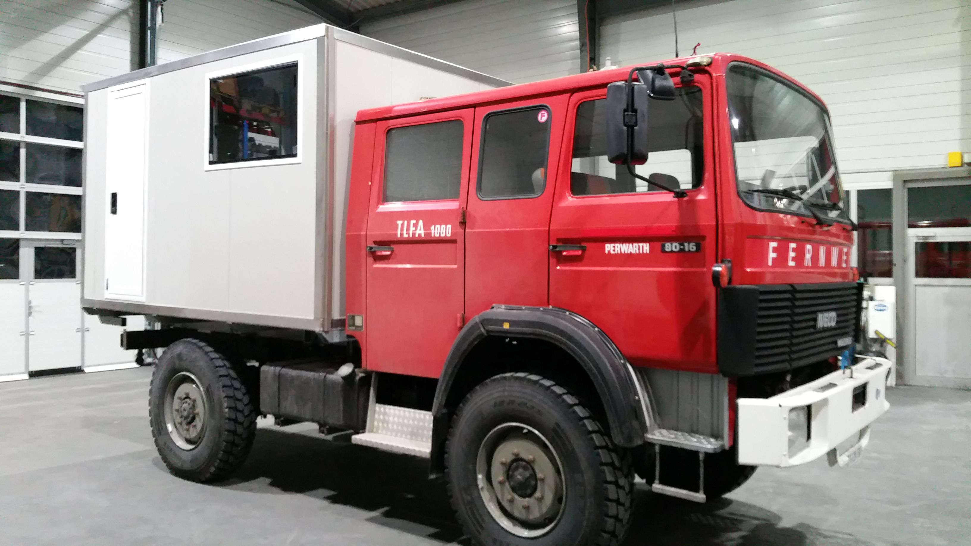

Hallo Forum. Viel Zeit ist vergangen seit dem letzen Beitrag... Hier ein paar Bilder von dem aktuellen Stand unseres Projekts - für Diejenigen die es noch interessiert ;-)
Nun gibt es noch Kotschutzbleche hinten. Vorne auf der Kabine kommt noch ein Dachgepäckträger mit 2-3 Zusatzscheinwerfern und eine Sonnenblende drauf - dann sieht das Ganze schön kompakt aus. Wo gibt es passende Sonnenblenden für die 4-er Club Kabine?
Das Fahrzeug wiegt nun inkl. den Fenstern und der Tür 5594 Kg. Ich denke da wird jetzt noch ca. 1000 Kg an Innenausbau inkl. Wassertank usw. drauf kommen und der LKW kann am Ende locker auf 7 to. abgelastet werden.
Suche noch eine gescheite Lösung für die Treppe. Am liebsten wär mir eine Scheerentreppe. Die wäre leicht und kompakt. Hat schon mal Jemand so ein Teil verbaut? Die Dinger von den BW-Sheltern sind mir irgendwie zu schwer und zu gross.
gruss Gregor
gruss Gregor

So, nun freue ich mich Euch mitteilen zu dürfen, dass ab heute ein weiteres amtlich anerkanntes Wohnmobil die Strassen unsicher macht! Ich hatte heute unseren Iveco vom Lastwagen als Schwerer Motorwagen mit Verwendungszweck "Wohnwagen" umgeschrieben. Das ist eine Vollprüfung bei der kantonalen MFK (MotorFahrzeugKontrolle).
Da wurde gemessen, aufgeschrieben, beraten, im Computer eingegeben, ausgerechnet, berechnet, Schrauben gemessen, Statik geprüft usw.... Am Schluss wurde mir gesagt, dass alles den entsprechenden Normen entsprechen würde. Es sei sogar Zitat: "eher überdimensioniert" und "es würde todsicher halten, auch in der Wüste". Die Lasten seien perfekt auf den Querträgern verteilt.
Es freut mich dass dies alles so reibungslos geklappt hat. Er meinte sogar, die Sicherheitsgurten hätte ich nicht zwingend einbauen müssen, er hätte es aber auch gemacht ;-)
gruss gregor
PS: ich denke das ist der Abschlusspost und ich erwarte keine weiteren Diskussionen über den Zwischenrahmen ;-)
