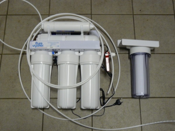

wir haben diese R.O. system mit viele extra filter,s,,und 12 ltr fass
brauchen wir nur fur drinkwasser,abspulen,obst,gemuse etc,,douche,washmachine,und andere sachen brauchen wir normale,s wasser fur ,aus trinkwasser tank [ 500 ltr]
