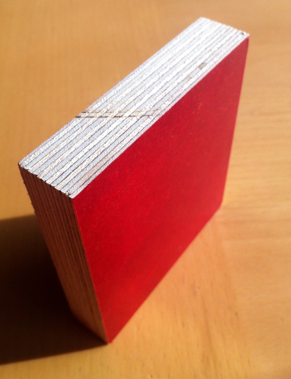

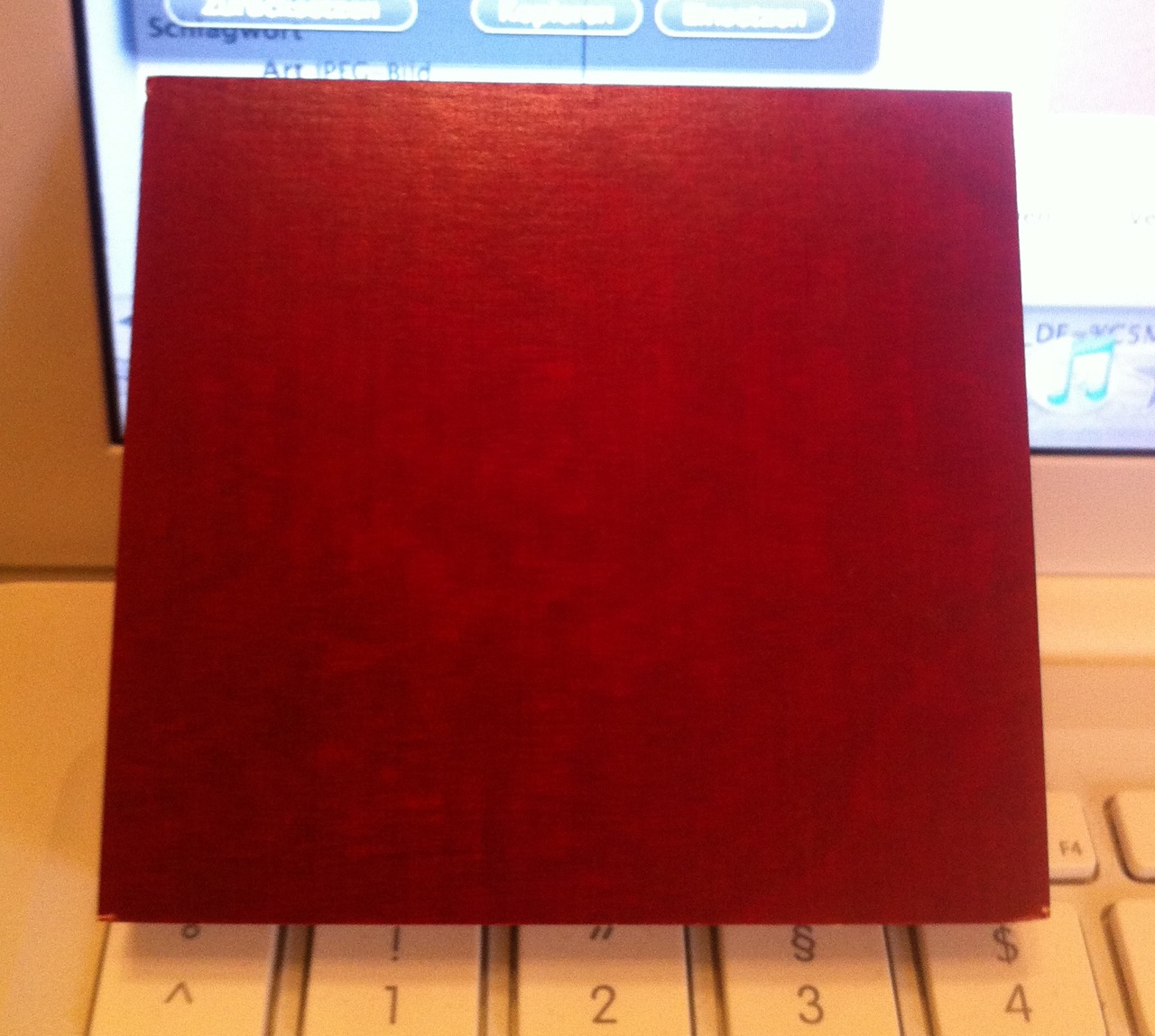

Wenn Ihr mir eure Wunschmaße und Farbe mitteilt, kann ich gern mal bei der verlinkten Firma nachfragen. Habe sehr guten Kontakt zu denen.micha der kontrabass hat geschrieben:wenn du es schaffst, großformatige Platten in deiner Wunschfarbe zu bekommen, lass es mich wissen.
Grundsätzlich sollten aber doch Platten in der Größe
ausreichen um einen Koffer zu bauen. Wenn´s noch höher werden soll, kann man ja z.B. eine weitere Platte schräg ansetzen und sowas wie nen LAK bauen. Ich hatte einen solchen Holz-LAK ursprünglich für unseren Mercur geplant, hab dann aber nen Alu-Möbelkoffer gekauft.3.100-6.000 x 1.800/1.900/2.150 mm
BTW: Wenn wir schon bei Furnierschichtholz sind, kann man auch gleich die Wand und Deckenholme aus Kerto bauen.

Re: Siebdruckkoffer
ich habe vor ca 10 Jahren einen kleinen Siebdruckkoffer gebaut.
Die Platte wurden mit Epoxydharz auf einem Tragwerk aus 80x80 Konstruktionshölzern verklebt.
Leim ,auch Wasserfester, hat nicht gehalten. Ich vermute, dass dies wesentlich fester ist als die Variante Metallrahmen, da die Komponenten schlüssig verbunden sind, und nicht durch unterschiedliche Längenausdehnungskonstanten dauerhaft gegeneinader arbeiten.
Wie MAK schrieb habe ich die Aussenwände dann teilweise mit Klebefolie beklebt.
Das ist jetzt auch nach 10 Jahren wie neu. Da wo keine Folie ist, hat die UV Strahlung bereists zu schäden an den Platten geführt.
Re Finnische Platten
Von diesen Platten habe ich glaube ich etwas im LKW verbaut. Wenn es sich um diese Platten handelt, kann man die Maserung des Holzes gut durch die Färbung erkennen.
Ich mach gleich mal ein Bild.
Habe noch Reste davon in der Wohnung liegen.
Re: Siebdruckkoffer
So , hier die Bilder.
Grün habe ich auch noch liegen.
Dann gibt es noch orangegelb, blau, schwarz ...
Die Stärke ist 17 mm.
Aber vielleicht ist das finnische Zeugs auch etwas anderes

Re: Siebdruckkoffer
Das ist genau die Platte
betoplan ,aus dem Zeug habe ich gebaut.
Extrem fest. Wollte da einfach mit einer lochsäge ein Loch für kleine Lautsprecher sägen.
Das Sägeblatt ist fast dabei verraucht.
Nur ist das ganze nicht so rot, wie man sich einen Koffer vorstellt. Die Farbige Schicht verkratzt auch leicht.
Möglicherweise nicht für Kofferwände geeignet. ich habe die rote Platte als Fußboden liegen.
