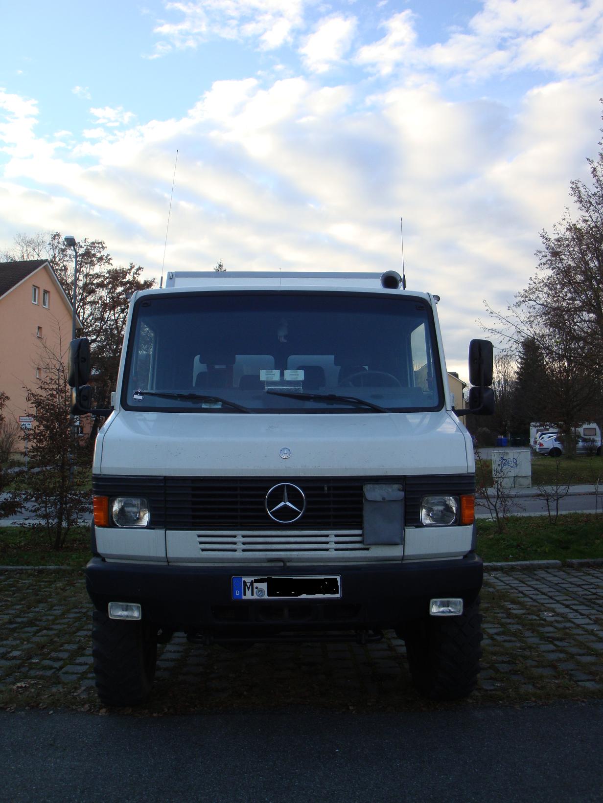

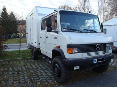

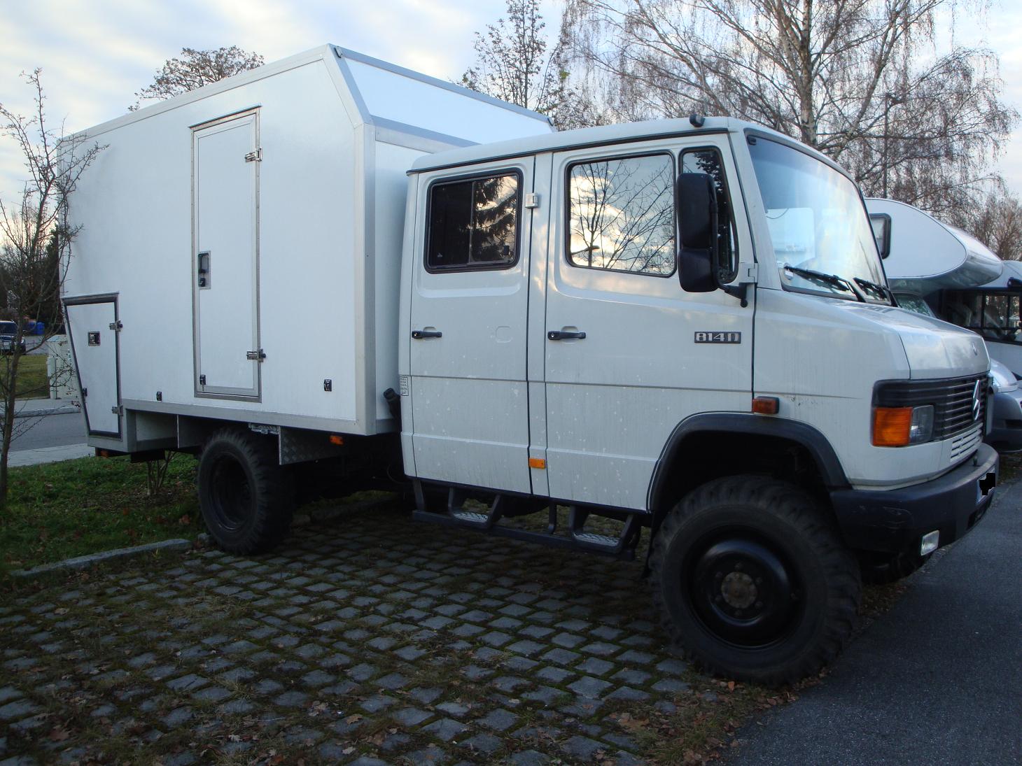

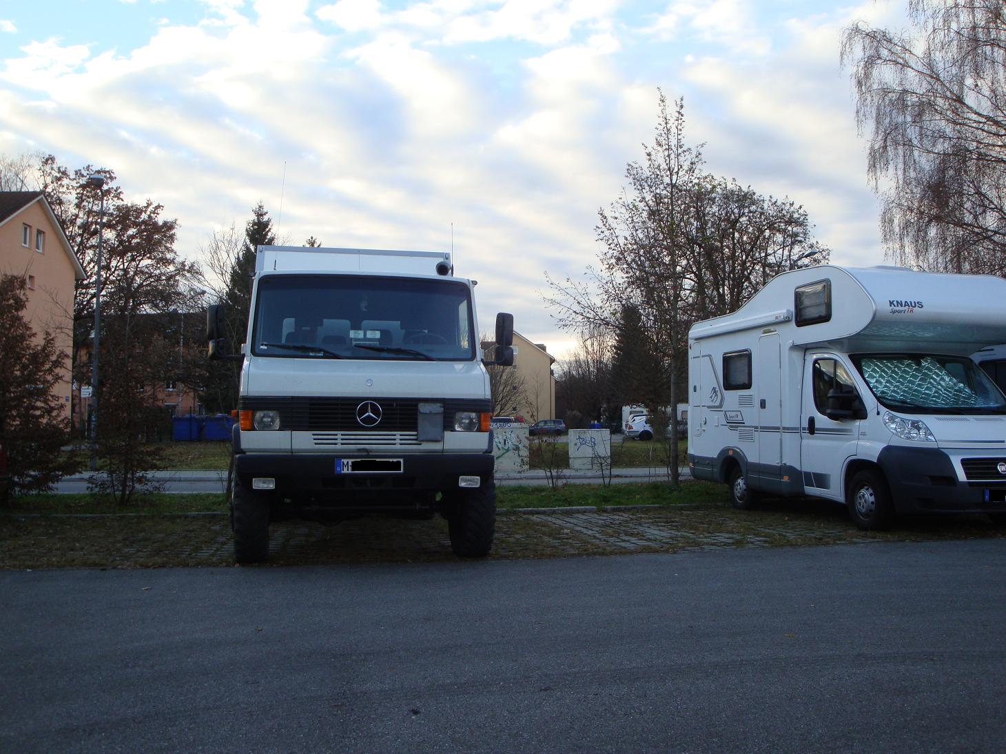

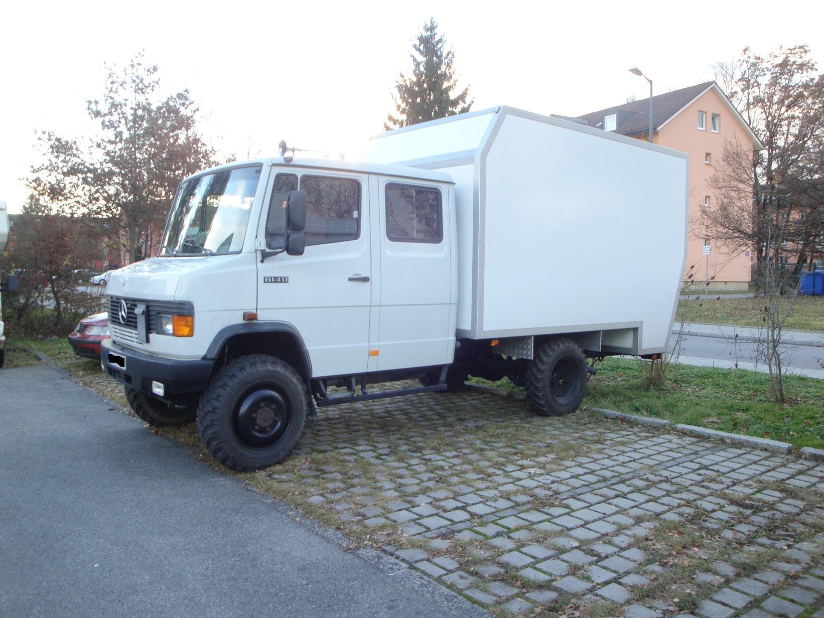

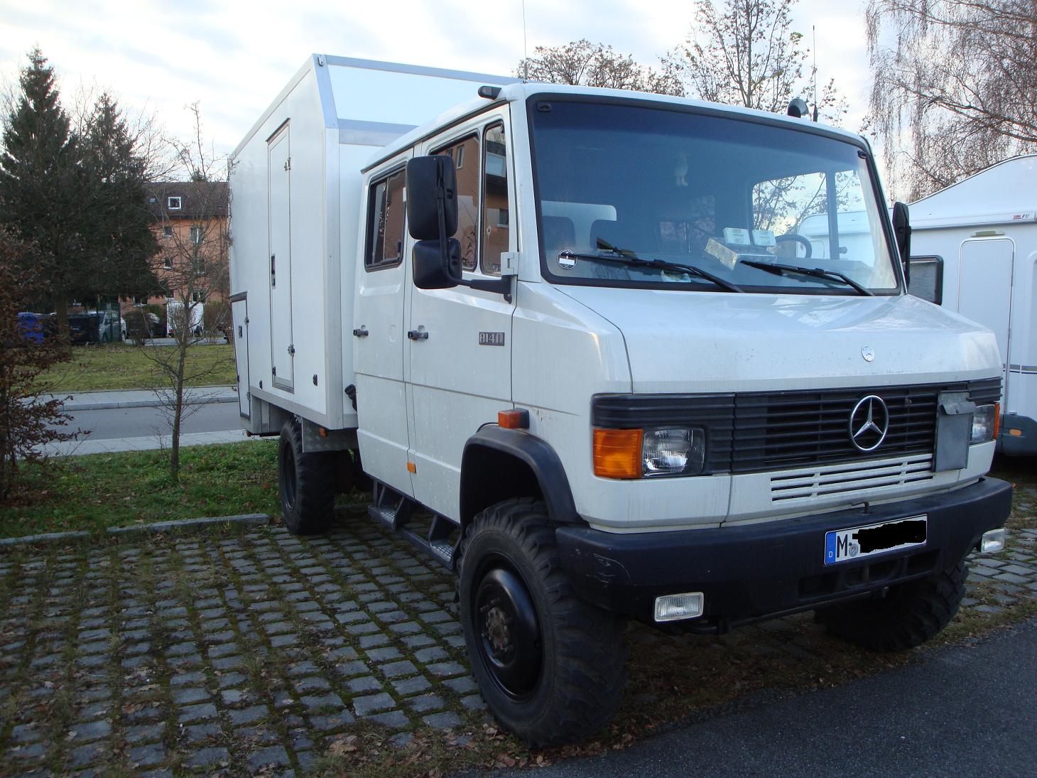

So die Bilder sind da aber
1 Es sind noch die Alten Reifen ( Profil ) was nur für die Eintragung gedacht waren drauf, Alt Laut und Abgefahren.
2 Vorderer Schutzring für die Bolzen ist noch nicht montiert.
Ich hoffe Er gefält Euch mir schon :wub: :wub: :wub: :wub: :wub: :rock:

#32 Beitrag von akkuflex » 2012-11-26 17:55:19
Na endlich sieht ein Düdo mal nach einem Allradler aus. Ich hab mich schon immer gewundert warum das keiner macht- ist so naheliegend.
Gefällt mir sehr gut. :joke: :lovehead:
MFG
MArtin
Edit: Welche Felge ist das hinten? Hanomag oder Robur? Unimog sollte ja nicht drehbar sein.
M&MPower
Beiträge: 377
Registriert: 2009-11-17 19:03:23
Re: Der Koffer umbau geht los
#33 Beitrag von M&MPower » 2012-11-26 18:15:14
Alles Unimog :lol: Bolzenzentriert.
#34 Beitrag von vario » 2012-11-26 18:24:57
Sehr schön! :wub:
Waren Blecharbeiten nötig? Bei mir haben die 10.5R20 (bzw. 275/80R20) auf Hano-Felgen vorne schon im Stand geschliffen.
Hinten ging es gut: Bilder
Uli
Zuletzt geändert von vario am 2012-11-26 18:27:36, insgesamt 1-mal geändert.
#35 Beitrag von Fluchtwagen » 2012-11-26 18:26:53
Fettes Mopped! :rock:
Hut ab!
:unwuerdig:
aber sag mal: der vordere Radausschnitt wurde nicht verändert, oder? Darf die Achse überhaupt einfedern?
diese und alle nachfolgenden Reaktionen kannst Du beim Türgriffehöherfred schon mal nachlesen. :totlach:
- brauche dringend so eine Eintragung für meinen Kastenwagen! (darf ich mir Dein Auto für den TÜV ausleihen?)
Markus
Edit: Sorry, Vario - da warst Du mit Deiner Frage wohl schneller. :hug:
#36 Beitrag von M&MPower » 2012-11-26 18:59:18
Vorne muß der Spritzlappen mit dem dazugehörigen Blech entfernt werden, dann habe ich genung Platz.
Hinten sowieso kein Problem.
Die Felgen haben ja die Gleich Einpresstiefe wie die Originalen somit ist beim Einschlagen der Radios von ca 5 cm wirkt sich nicht so tragisch aus.

Von welchem Model sind die Felgen? Vorne und hinten gleiche ET?

#38 Beitrag von M&MPower » 2012-11-27 20:59:43
Ja Vorne und Hinten die Gleich ET es sind von keinem Speziellen Model sondern sogenante schmalspurfelgen von z.b. 416 U100 usw.

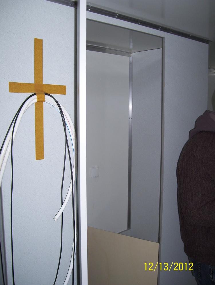

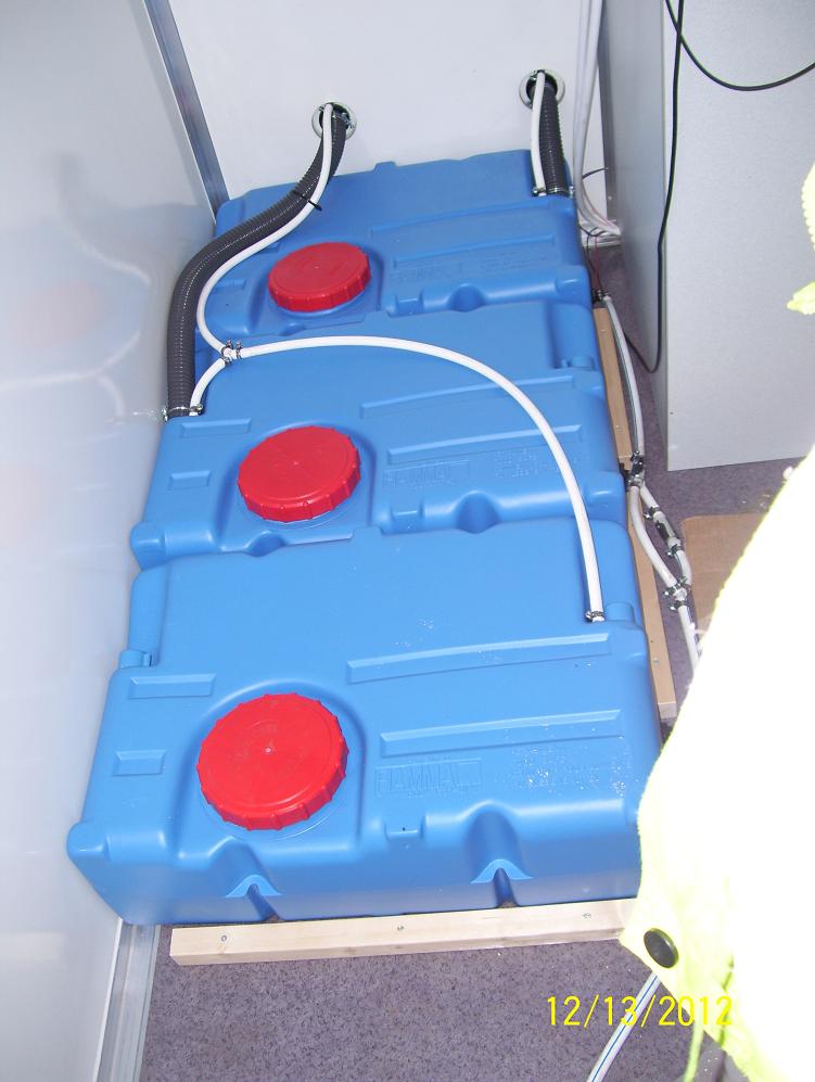

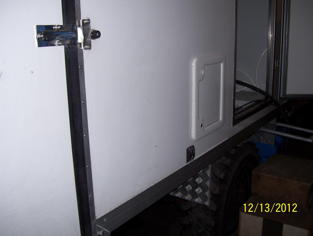

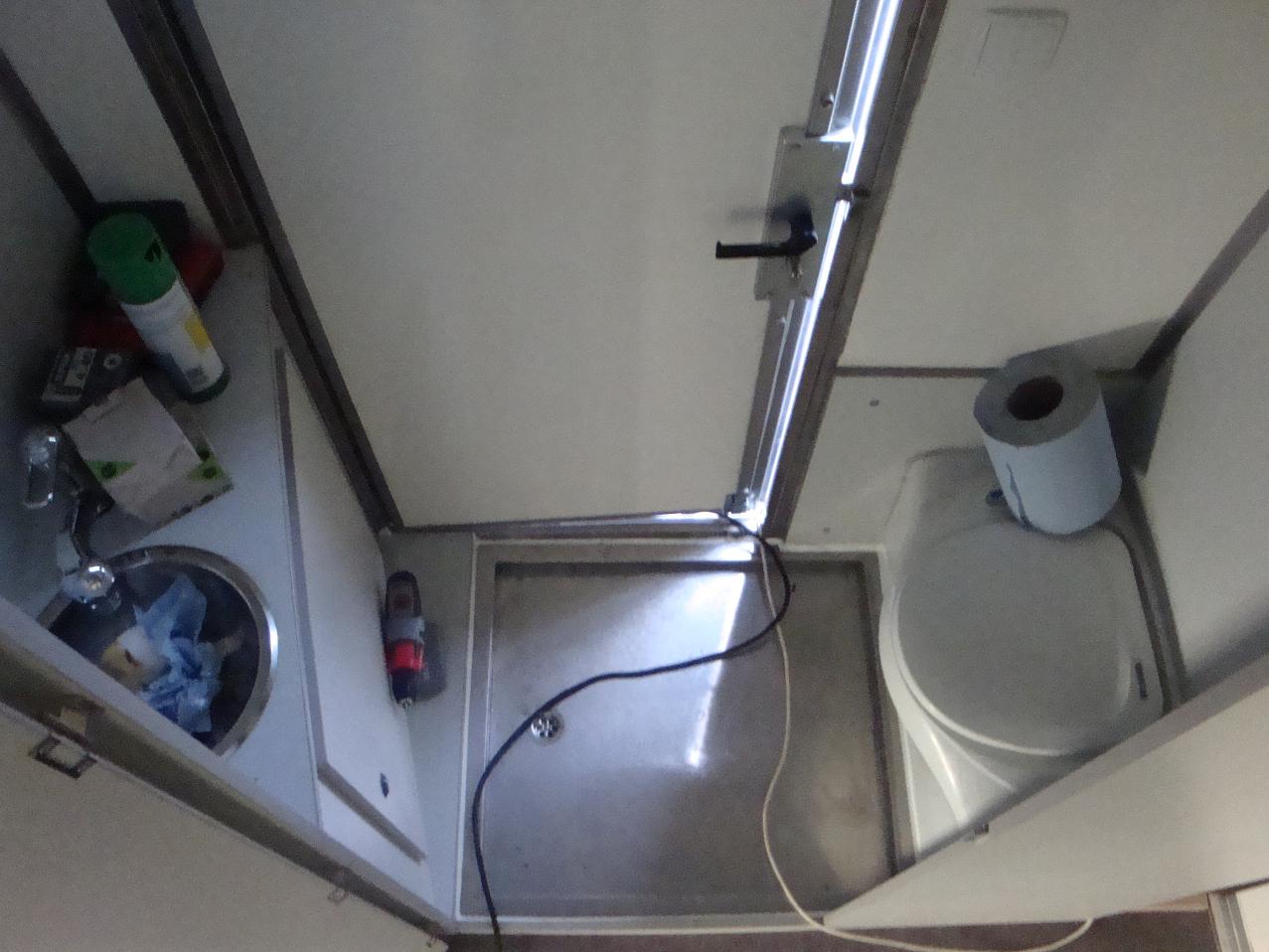

#41 Beitrag von M&MPower » 2012-12-13 18:24:00

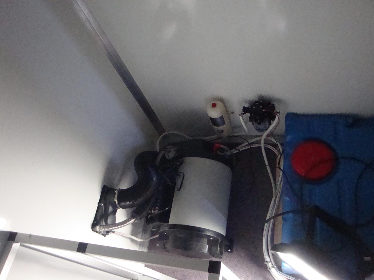

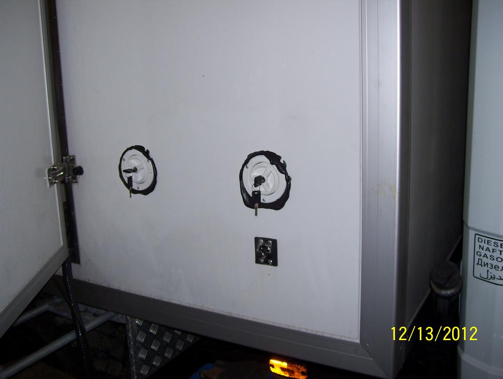

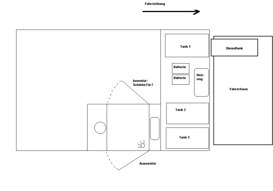

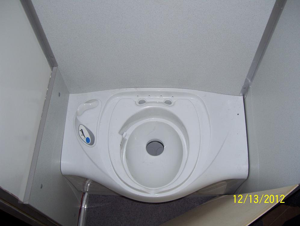

So wider mal ein paar Bilder
die Nasszelle, das Klo, die Wassertanks 3 x 70 l jeder einzeln zu befühlen und auch anzuzapfen oder aber alle gemeinsam.
Dann die Wassereinfüllstutzen und die Klappe für das Klo.
langsam geht es voran.

#42 Beitrag von Fluchtwagen » 2012-12-13 19:25:02
...und das Kruzifix über der Eckbank :joke:
Hut ab bei der Kälte! ...weiterhin frohes Schaffen!

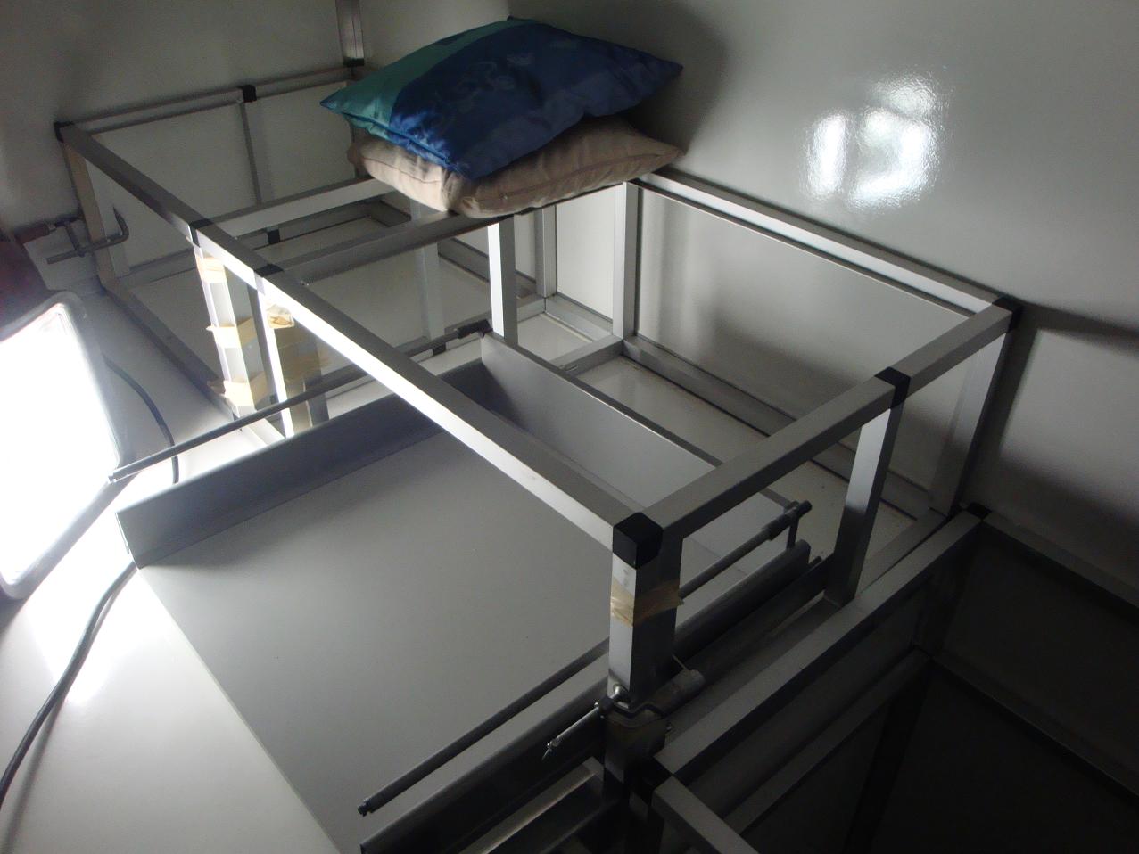

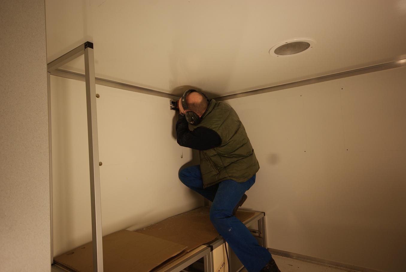

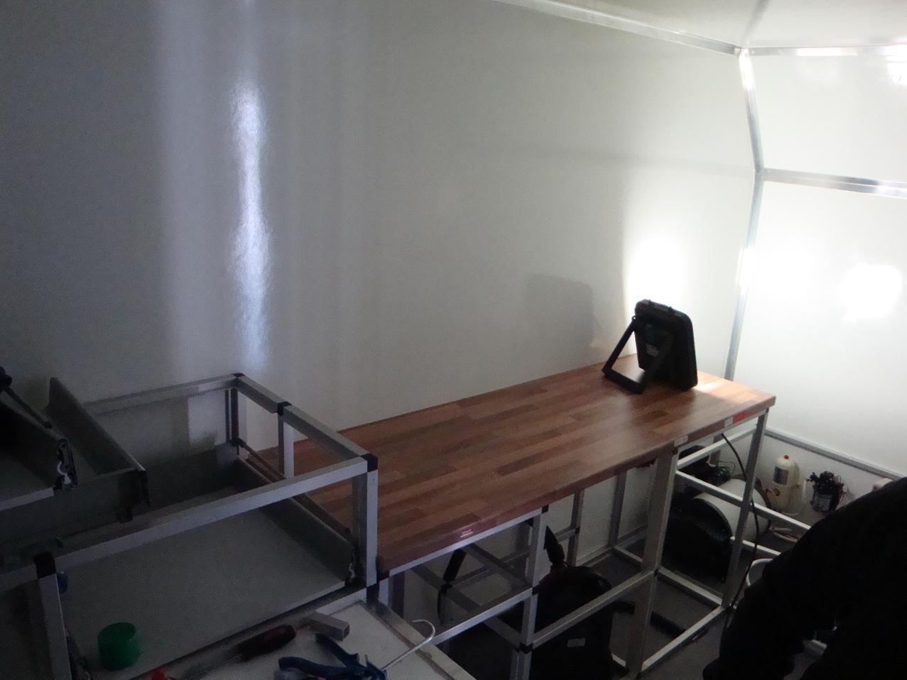

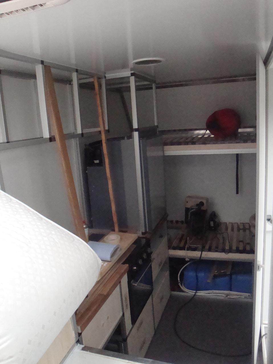

#47 Beitrag von M&MPower » 2013-02-10 19:07:09
so nach dem ich wider mal ein paar Tage frei hatte konnte ich ein wenig weiterbasteln.
das Bad ist fertig und die Heizung läuft auch schon, die grundgestelle für Sitzecke und Küche sind auch schon fertig.
Dann gehts witer mit Elektrik und Hezungsrohre.

Ist das eine Truma Combi 6D? Wenn ja, kannst Du dann mal berichten, ob die was taugt?

ja gerne bis jezt ist nur der Testlauf gwesen und der gut gelaufen die Hezung ist zum glück nicht laut.
#50 Beitrag von Jerrari » 2013-02-11 9:18:39
M&MPower hat geschrieben: ...die Nasszelle, das Klo, die Wassertanks 3 x 70 l jeder einzeln zu befühlen und auch anzuzapfen oder aber alle gemeinsam.
Alle gemeinsam anzuzapfen? Hört sich jaa lecker an. :joke:

#53 Beitrag von M&MPower » 2013-02-18 21:51:24

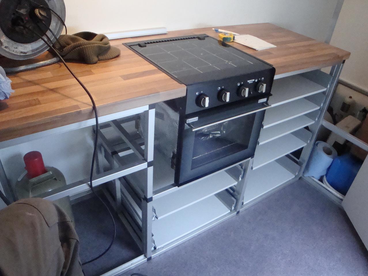

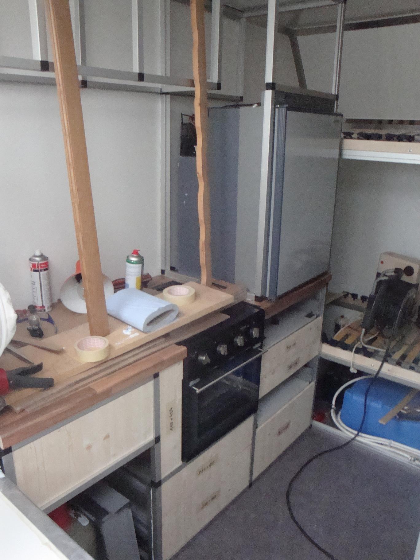

so weiter gehts mit der Küche der Offen ist drin und die Schubläden auch, die Verblendungen sind in Arbeit.

sachens, warum müsst ihr innen immer mit so viel Alu arbeiten? Schwitzt!
Ich will nur verhindern, dass erst kurz vor Fertigstellung irgend einer kommt und Dir das sagt.
Noch kannst reagieren.
Klar, Alusteck ist wie Lego, aber schwitzt!

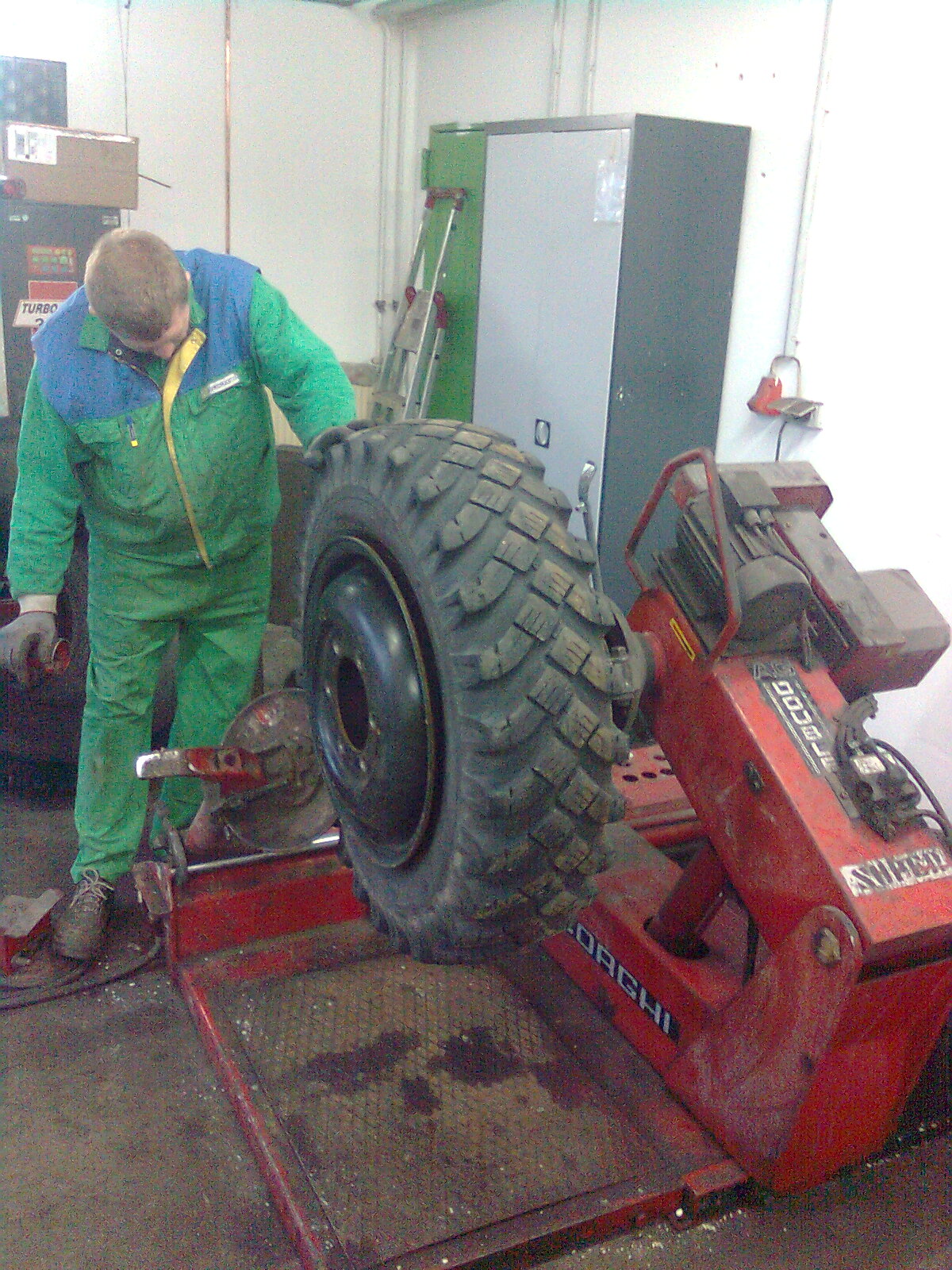

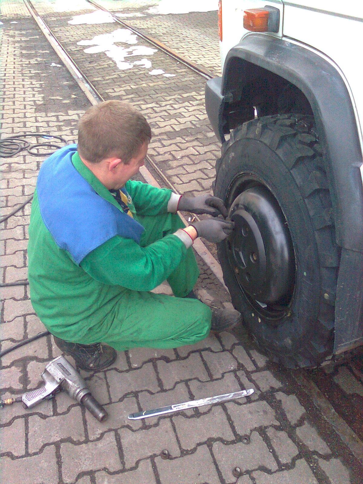

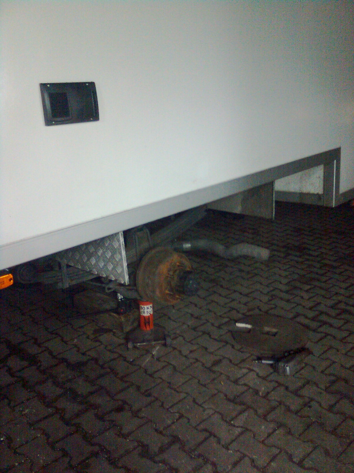

#55 Beitrag von M&MPower » 2013-03-06 22:24:54
So wieder ein wenig gebastelt diesesmal nicht am Koffer.
Die neuen Reifen sind jezt dran gewesen, mit hilfe von einem guten Freund hat es doch 4 Stunden gedauert bis alles fertig war.
Ach ja für alle die etwas entdecken ja: der Rost wurde entfernt die Trommeln gereingt und wir benutzten sogar einen Dremohmentschlüssel

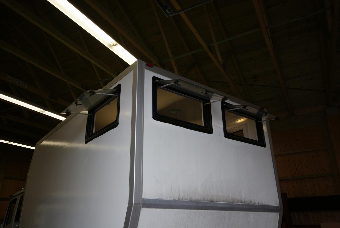

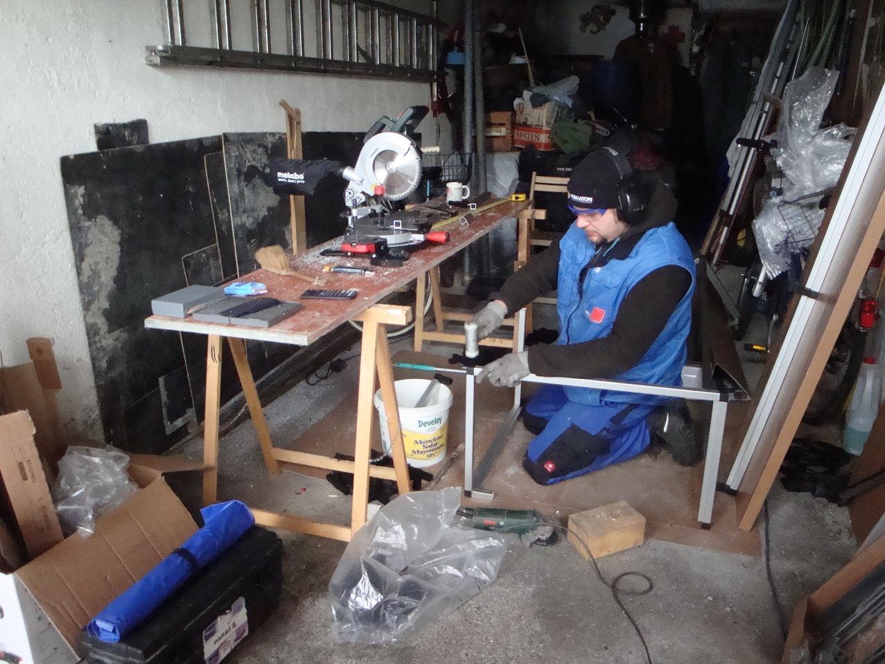

#58 Beitrag von M&MPower » 2013-03-12 18:06:44

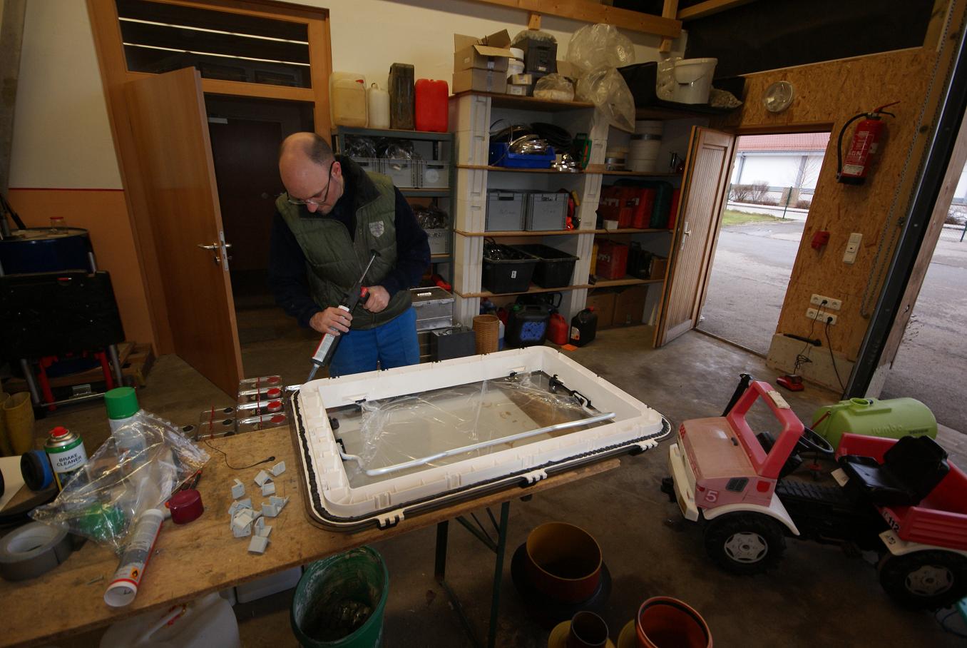

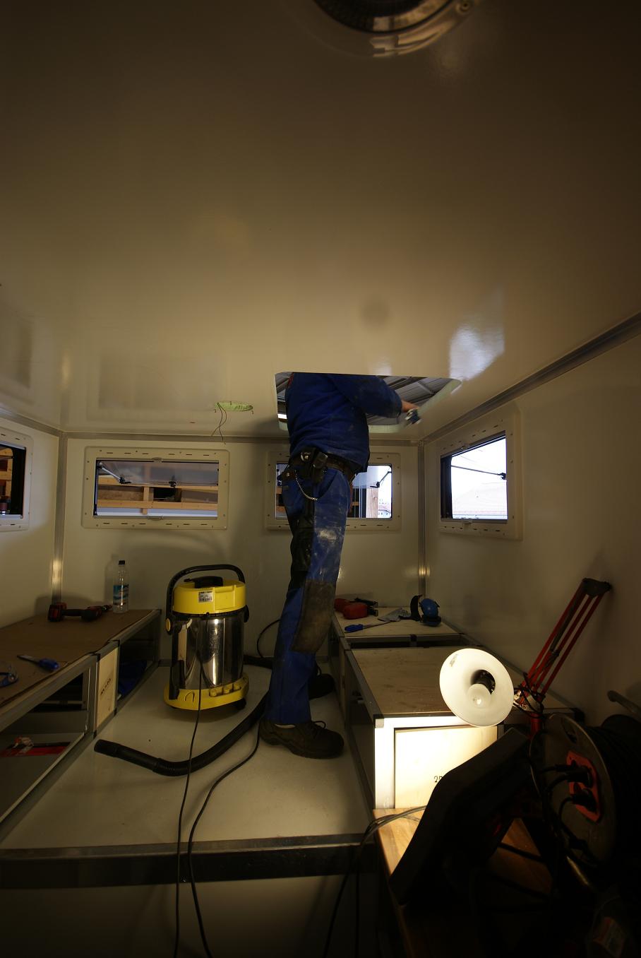

So wieder einmal Fleißig gewesen. :-)
Überblick ist alles :-)
nach genauem anzeichnen kommt der Erste Schnitt.
Dann noch ein paar mal schneiden und schon sind die Fenster drin.
Dann die Dachlucken.
Und zum schluß das Feierabendbier :lol:

adventurer hat geschrieben:Servus M&M Power,
also ich habe schon mehrmals bei sehr kalten Temperaturen im Koffer eingeheizt und nie probleme mit Kondenswasser bekommen.
Ja es ist richtig das das Aluminium besser leitet aber alle Schränke sind hinterlüftet.
Somit sehe ich für meine Zwecke die Vorteile in dieser Bauweise.
So und noch mal ein paar Fotos von jezigen Stand:
Stockbett ist drin und der Kühlschrank auch so wie die Oberschränke.
Erst überlegen, dann eine Meinung haben.
