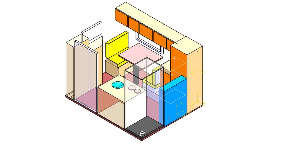

Dusche im Eingangsbereich hatte ich mir auch schon überlegt. Aber finde nicht schön immer über eine Duschwanne zu gehen. dewegen hier eine Änderung der Küchenarbeitsplatte die mir ca 60x80cm platz für eine dusche lässt.

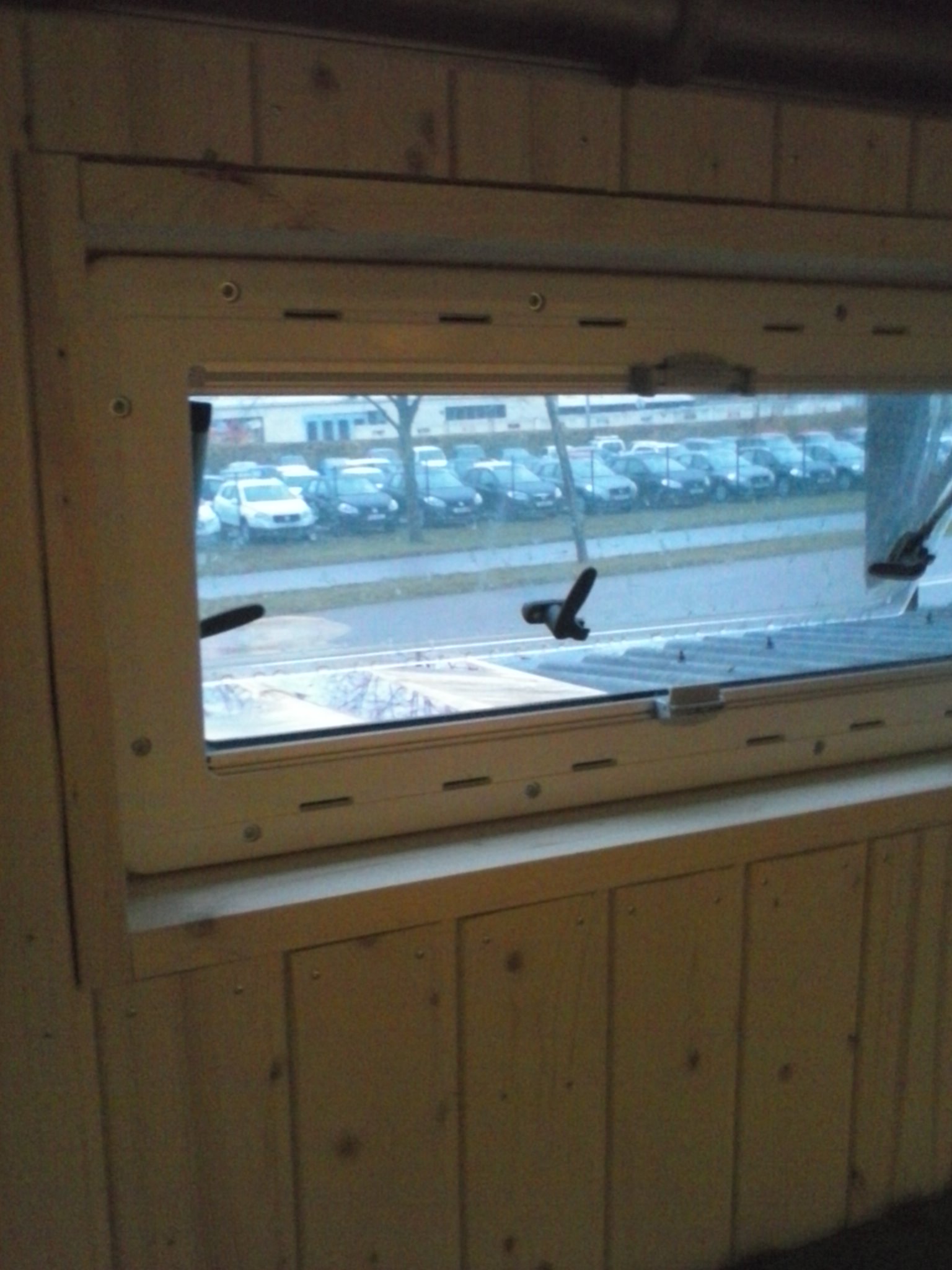

Und mit den Ausstellfenster hatte ich erst die Befürchtung das es eng wird zwischen Fenster und Rolladen aber habe knapp 1 cm Luft beim Öffnen und schliesen
Ja, solange es geschlossen ist.......

Stimmt. Naja im Notfall Wird der Rolladen das Fenster schon selber schließen. wenn auch mit totalschaden der fenster lifts und der scheibe

normalerweise schaut man ja nach bevor die Rollläden geschlossen werden..................

Mit welcher Software macht Ihr eigentlich die tollen Grundrisse????
Gruss, Daniel
Gruss, Daniel
Magirus S3500 Bj. 1952 - suche Teile, Tipps, Kollegen, Wohnmobilausbauer, Elektriker etc
Biete Motorradhelme und Rollerhelme http://www.24helmets.de
Re: Feuerwehrkoffererhöhung die X te
Google SketchUp kannst du gratis downloaden.

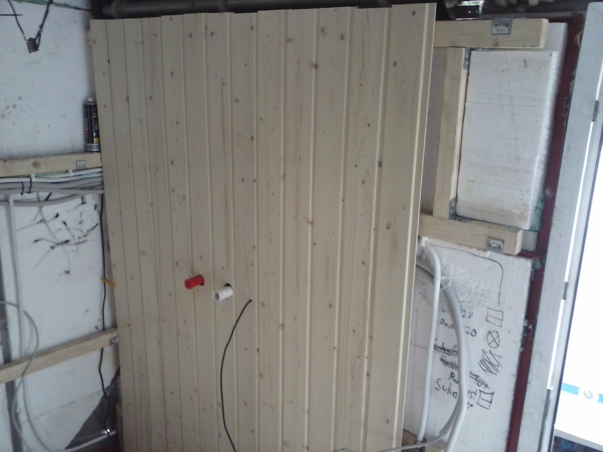

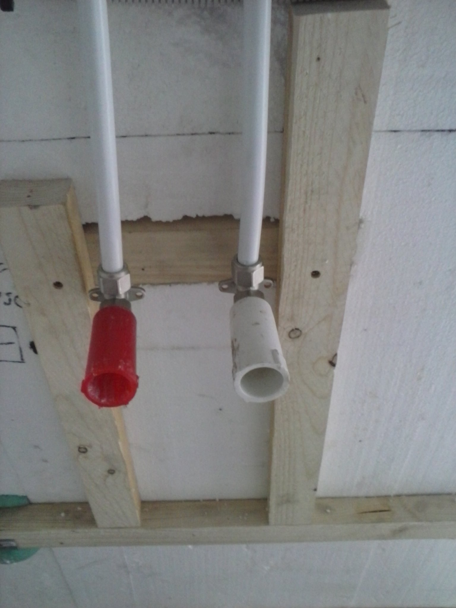

Esgeht endlich wieder weiter

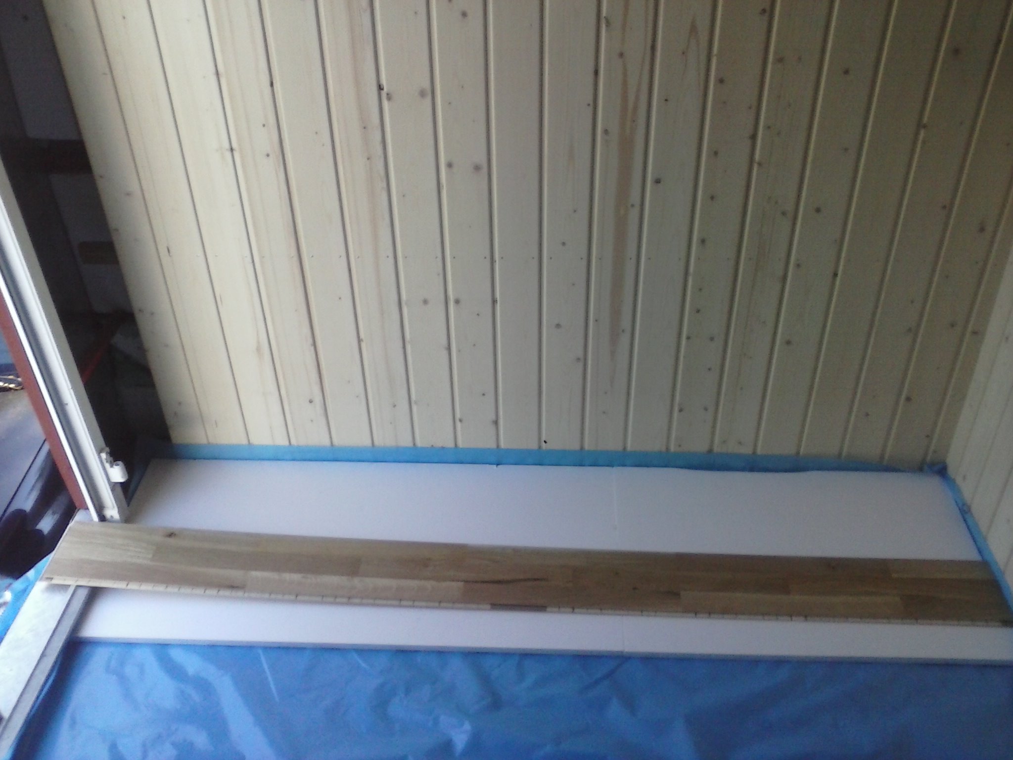

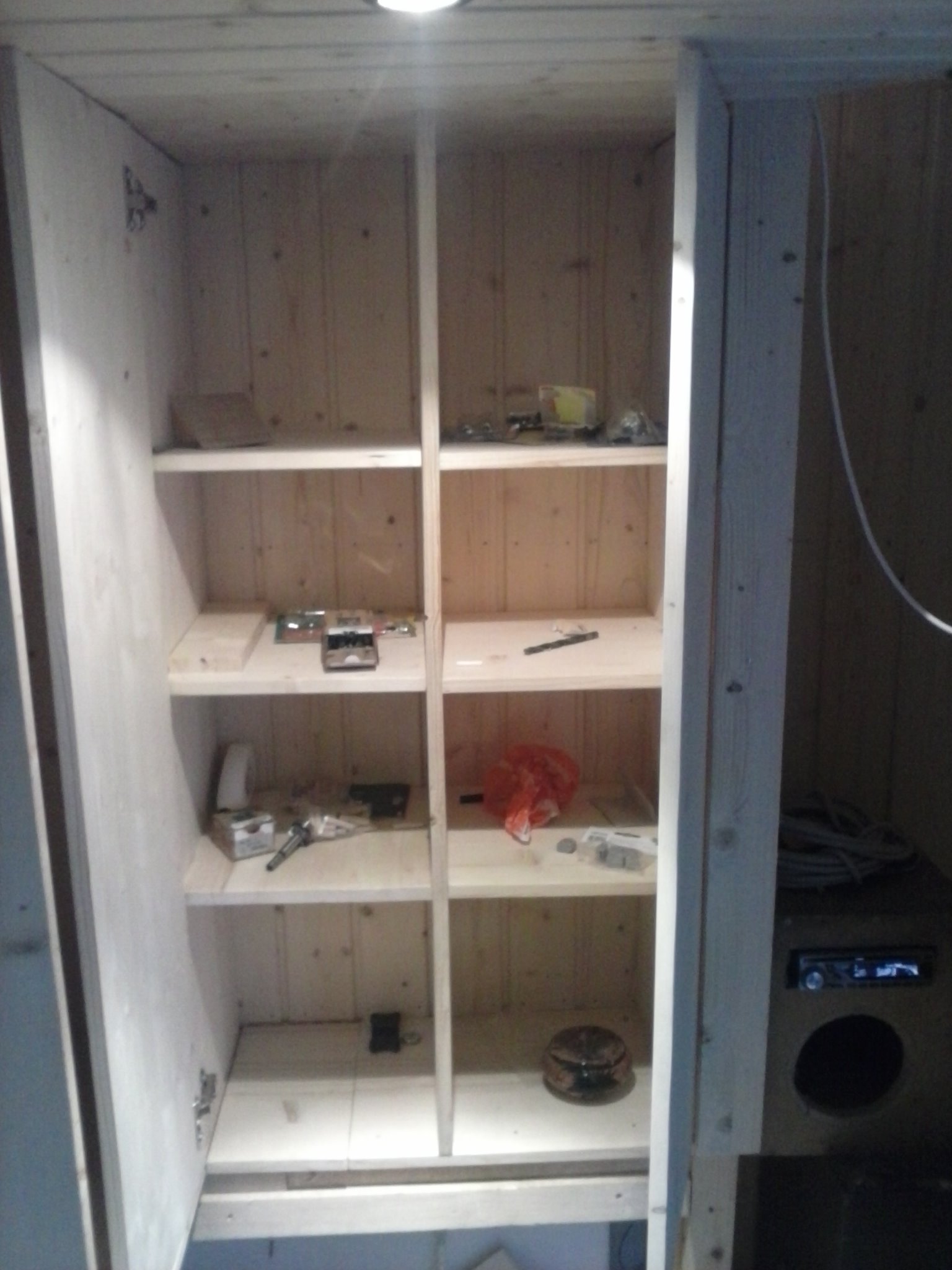

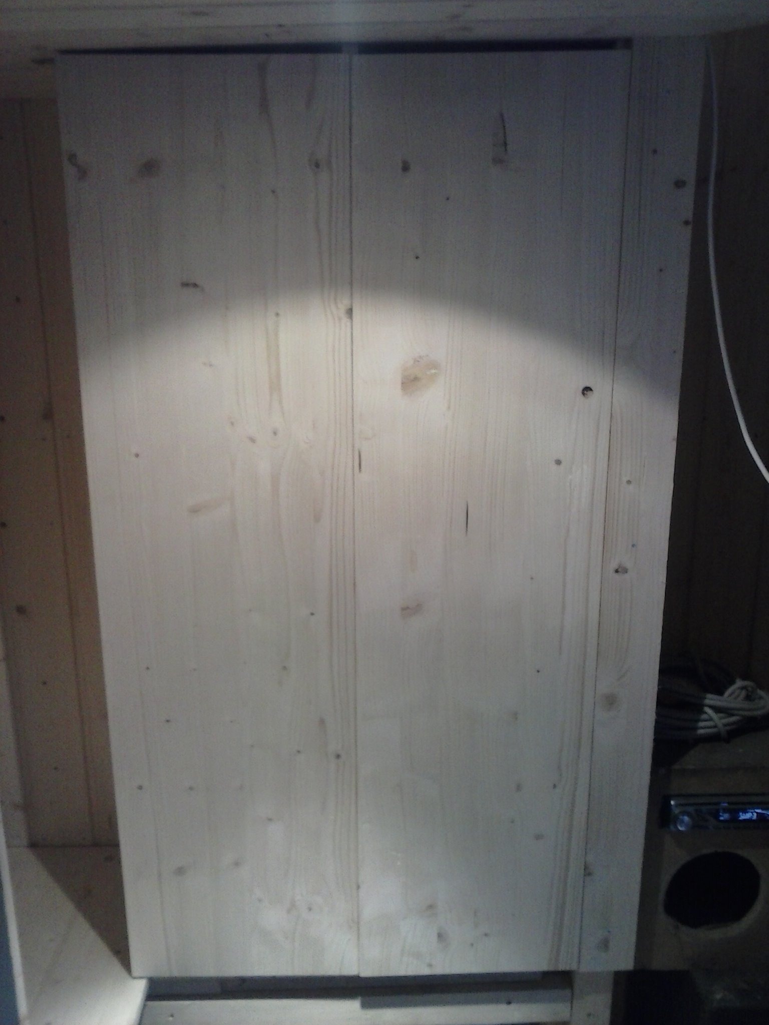

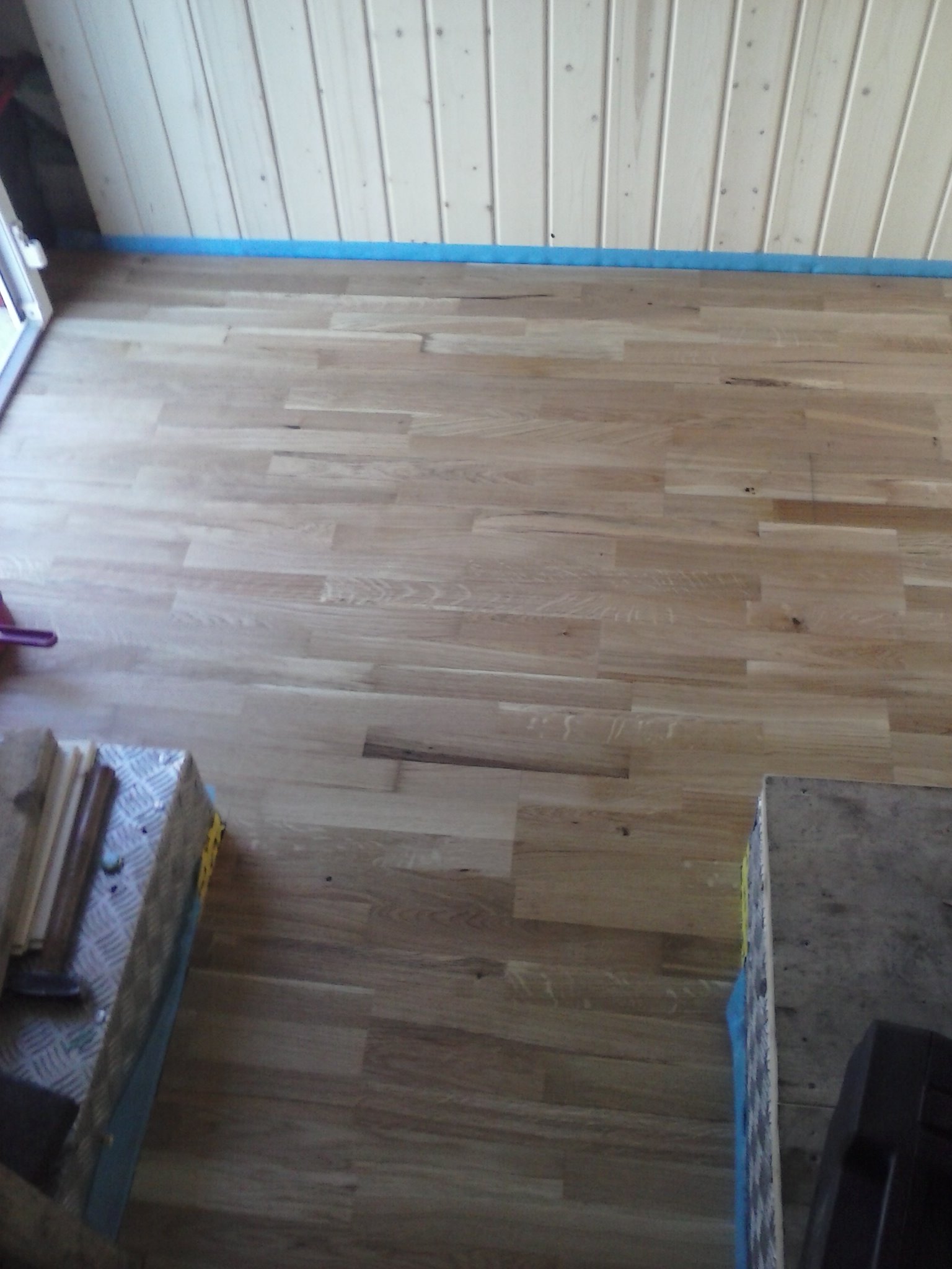

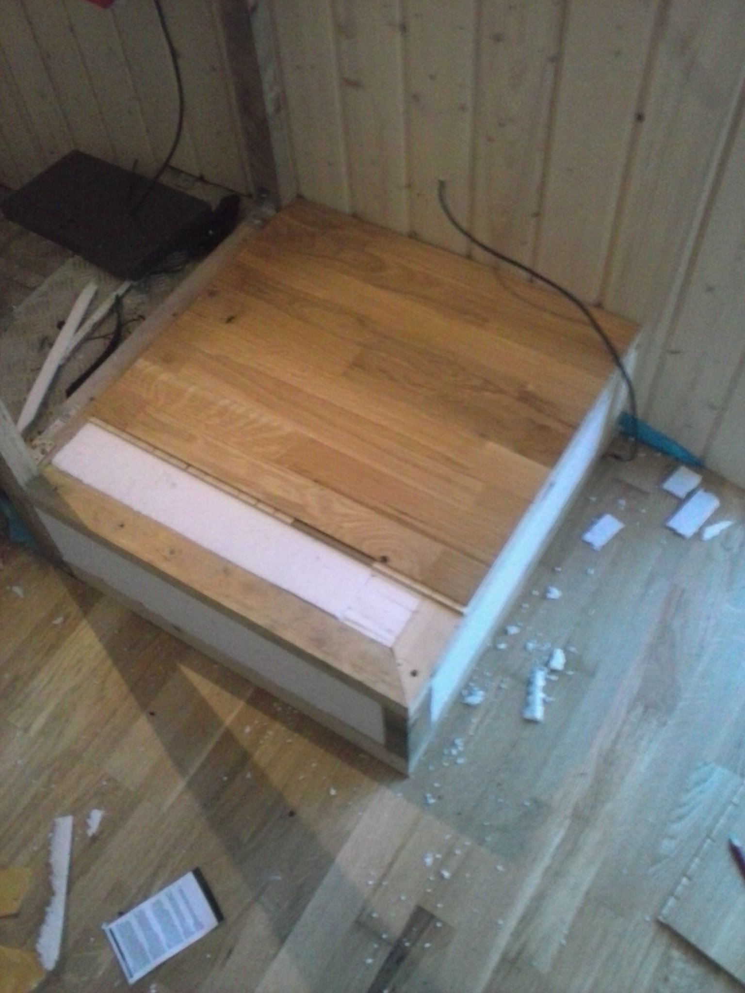

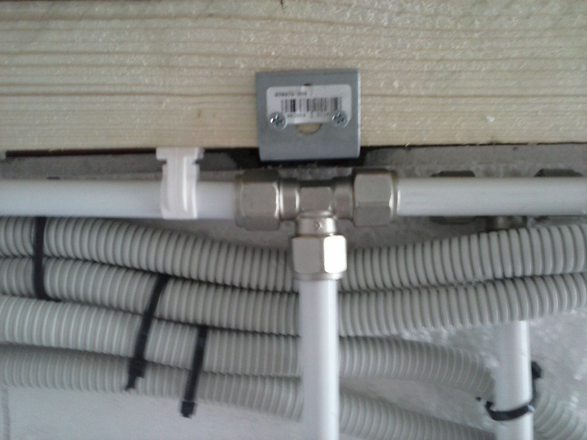

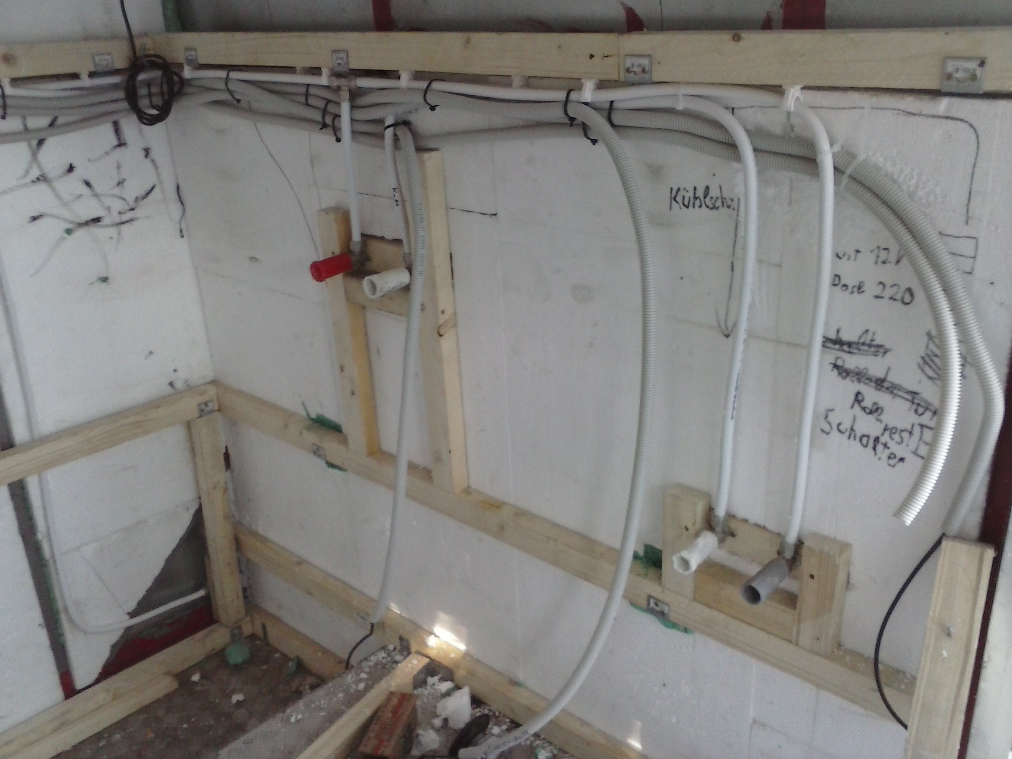

Nach einem kleinen urlaub in tnesien beginnt nun eine weitere phase des um/ausbaus
mal ein paar bilder der wassergeschichte.
Achso und auf dem treffen in Saverne bin ich natürlich auch freu mich schon

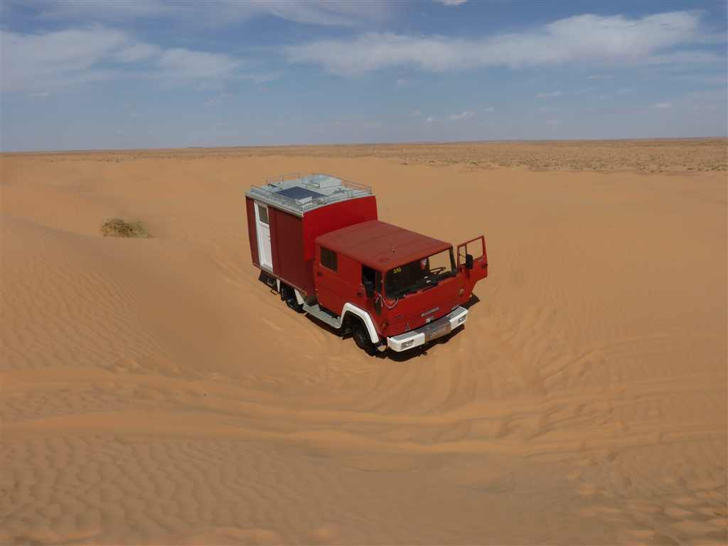

Die Winkel an den Modulecken mögen die Module zwar schützen aber sie verschatten auch das Modul. Damit erzeugt das Modul weniger Strom.
I.d.R. sind in einem Modul immer acht Zellen in einem Strang verbunden. Bei Deinem Modul sind es evtl. mehr oder weniger. Wird eine Zelle verschattet, dann produziert der gesamte Strang weniger Strom. Das ist etwa so, wie bei einer Taschenlampe mit mehreren Batterien. Ist eine davon nicht mehr voll, die anderen aber schon, dann zieht die am wenigsten volle die Leistung der anderen runter.
Auf dem Bild hier
ist das Modul zwar aufgestellt und erzeugt mehr Strom aber drei Stränge sind verschattet und erzeugen wieder weniger Strom. Also nicht ganz optimal. Allerdings kann der hier sich anders hinstellen und es ist ok.
Bei Deiner Lösung wirst Du mit den Alu-Ecken immer Verschattung haben. Überdenk das nochmal.

Zum Thema Fenster und Rolladen: wie ware es, wenn Du an deine Fenster je ein kleines Schalterchen baust, das bei geöffentem Fenster den Stromfluss zum Rolladenmotor unterbricht.
Weil, verhindert Bruch bei "mal eben schnell..."
Ich weiß, ich komm spat, aber vielleicht kannst DU es ja noch basteln...
