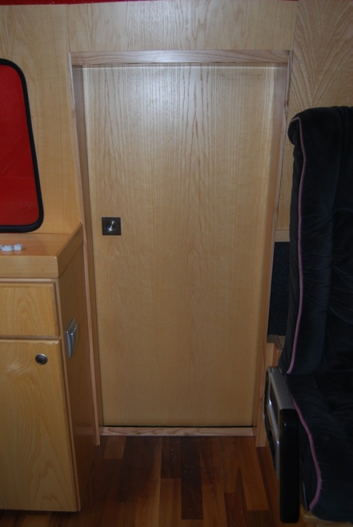

Der Durchgang besteht aus einer Kiste (Siebdruckplatte), die
fest am Fahrerhaus angeschraubt ist. Zum Koffer dann Finger-
schutzprofil, oben zusätzlich eine Rinne aus Teichfolie.
Die Kiste ist doppelt so breit wie der Durchgang, weil im
Zwischenraum der beiden Aufbauten eine Schiebetür eingebaut ist.
Drehtür hätte im Fahrerhaus und im Koffer gestört.

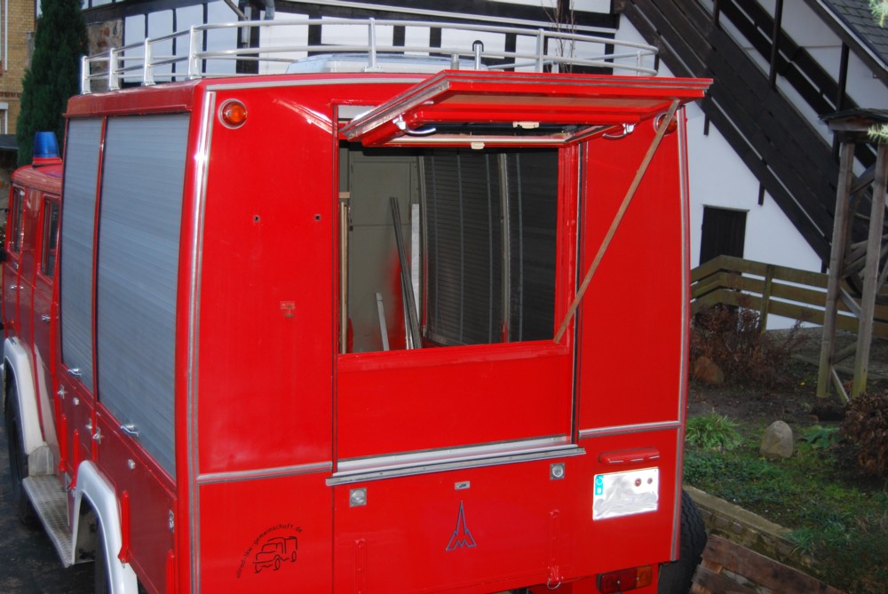

#36 Beitrag von Lasterlos » 2011-01-09 18:51:07

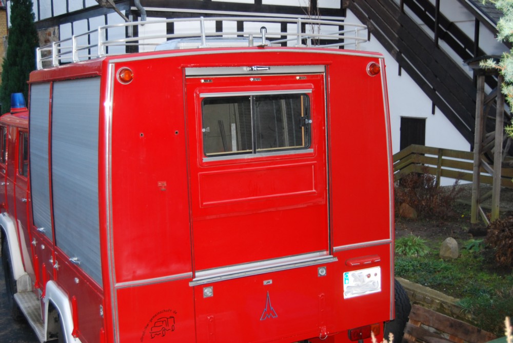

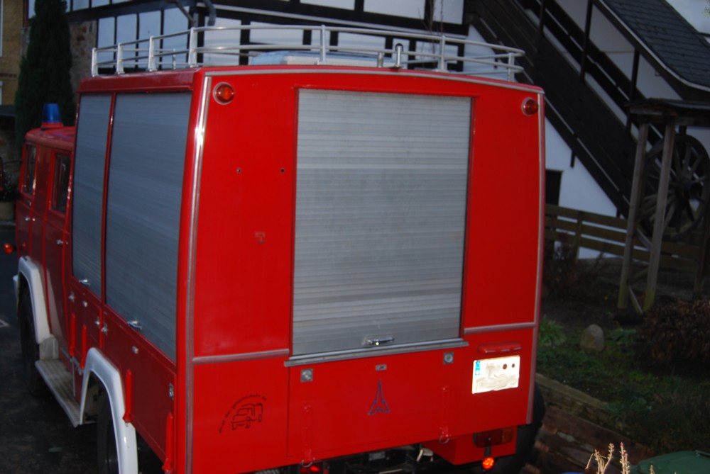

mal die wärmeren Tage genutzt die Heckpartie einzubauen

#37 Beitrag von yoeddy2 » 2011-01-09 19:02:09
:eek: :eek: sooooooooooooo Klasse .......Appplaauussssapplauss

und das sieht ja fast orig. aus und Du könntest einfach mal ein H-Kennz. versuchen :)

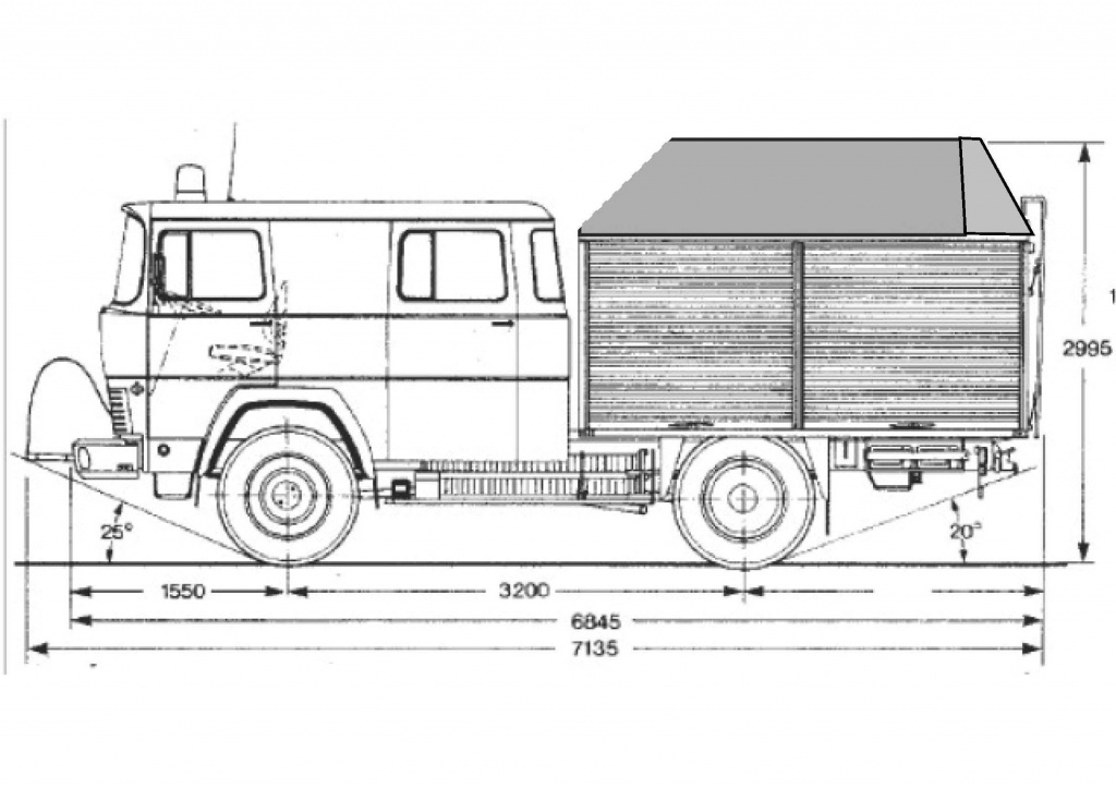

#52 Beitrag von lura » 2011-03-14 16:57:31

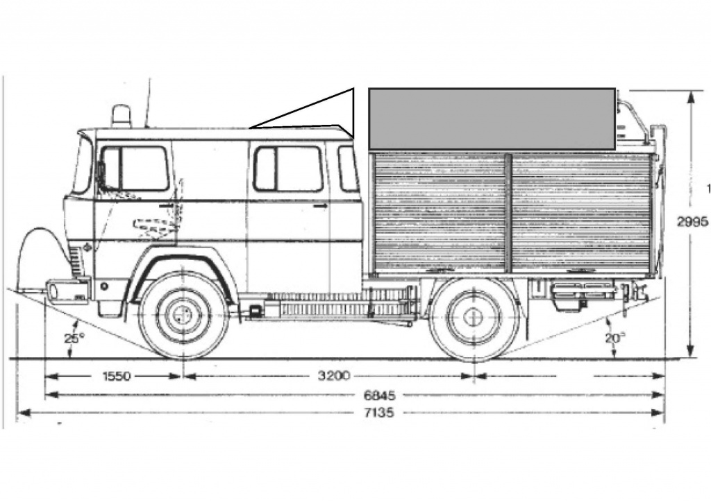

Hab mal einen Entwurf gemacht, wie es so aussehen könnte.

Wohnort: 27356
#53 Beitrag von Lobo » 2011-03-14 17:07:36
:angry:
Zuletzt geändert von Lobo am 2011-03-14 17:08:54, insgesamt 1-mal geändert.

Hallo Bernd,
wenn du die Rollläden verlängerst werden die Rollen so dick das die
Halterungen oben alle versetzt werden müssen. Die Federn in der Welle sind auch nicht stark genug um ein manuelles öffnen zu
gewährleisten. Falls du auch mit Motor arbeiten willst brauchst du
stärkere als ich eingebaut habe.

#55 Beitrag von lura » 2011-03-14 23:28:10
Lobo hat geschrieben::angry:
Gefällt nicht?? :D :D no problem, ich hab noch ein paar andere Entwürfe, die find ich aber nicht so gut.
oder noch sauer wegen dem M.? Tut mir Leid.
@ Markus
Erst mal den koffer wieder schließen, damit das Laternenparken wieder funktioniert. Dazu nehme ich links Siebdruckplatten, "versilbert" und die übrigen Teile wandern auf die rechte Seite.
Und dann denke ich nach. :D :D
Deine Version finde ich gut

#56 Beitrag von colli1979 » 2011-03-15 12:03:11
optisch nicht ideal, aber:
Zieht ihr Koffererhöher noch eine Art Windleitblech direkt vor dem Koffer in Betracht? So nach vorne klappbar, das man darunter offiziel noch Stauraum zur Verfügung hat
Mir ist wohl klar das jeder Lkw eine fahrende Schrankwand ist, aber wo man kann, kann man ja evtl. etwas gegen den Windwiderstand machen...
Grüße Jan

#57 Beitrag von DäddyHärry » 2011-03-15 12:30:54
lura hat geschrieben:Hab mal einen Entwurf gemacht, wie es so aussehen könnte.
Sieht aus, als würde er beim Beschleunigen gleich einen Wheelie machen...

Beiträge: 14643

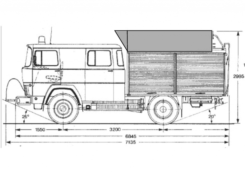

#58 Beitrag von lura » 2011-03-15 20:30:01
Den schafft der Maggie auch so schon fast :D :D
hier noch mal ein paar andere Entwürfe:
Den ersten find ich fast am gelungensten.

Beiträge: 1498
#59 Beitrag von spongebob » 2011-03-15 20:33:42
jepp
oder so ;)
Zuletzt geändert von spongebob am 2011-03-15 20:39:19, insgesamt 1-mal geändert.

#60 Beitrag von Lobo » 2011-03-15 21:08:01
@ lura
das war nicht wegen deinem Koffer wollte dir Pn schreien aber die gingen hier rein :wack:
der erste Entwurf war schon gut so :lol:
