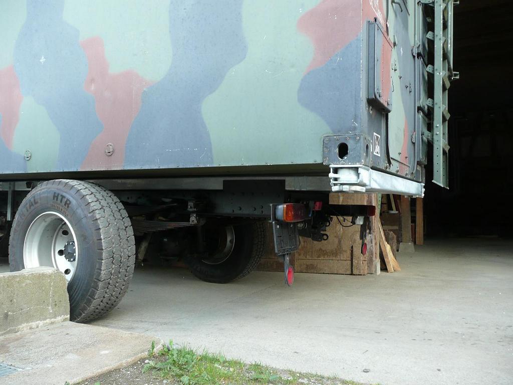

wenn wir schon wieder dabei sind:
Uff, es passt...
Eine Frage hätte ich doch noch: Wo soll ich das Rücklicht hinschrauben?
Weiter nach hinten würde den Böschungswinkel noch mehr verschlechtern, am Querträger wäre es etwas zu exponiert und an den Koffer ist auch doof.
Gruss Manu

#37 Beitrag von burkhard » 2009-07-09 13:38:53
Hallo Manu,
soll das so bleiben. Der Abstand zwischen Reifen und Shelter kommt mir sehr klein vor. Bei etwas Verwindung wird der Reifen schleifen.
Burkhard

#38 Beitrag von Kurzer » 2009-07-09 17:50:51

Ich kann Deine Befürchtungen nicht entschärfen! Die drei Löcher sind tatsächlich im Obergurt. Aber da diese, wie Pirx schon schreibt, im Originalkofferaufbau schon vorhanden waren und der Original-Koffer auch so festgemacht war, habe ich das akzeptiert.
Ich denke übrigens auch, das der Koffer etwas nah am Reifen ist. Bei meinem Aufbau sind derzeit rund 12cm Platz, und selbst das empfinde ich als zu wenig.

#39 Beitrag von Phoenix » 2009-07-09 20:25:44
@Burkhard: Da kommt noch ein Radkasten rein. Ich bau den so, dass es ca. 30cm Platz hat. Die Konstruktion, hab ich so gewählt, damit es nicht zu hoch wird. Habs mal gemessen, leer hab ich ein bisschen mehr als 3.1m. Darauf kommten dann noch Pannels. So bleibe ich unter 3.2m.
@Marco: wo hasst denn du deine Rückleuchten hingeschraubt?
Gruss Manu

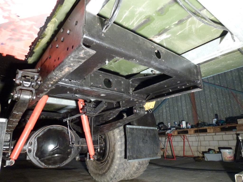

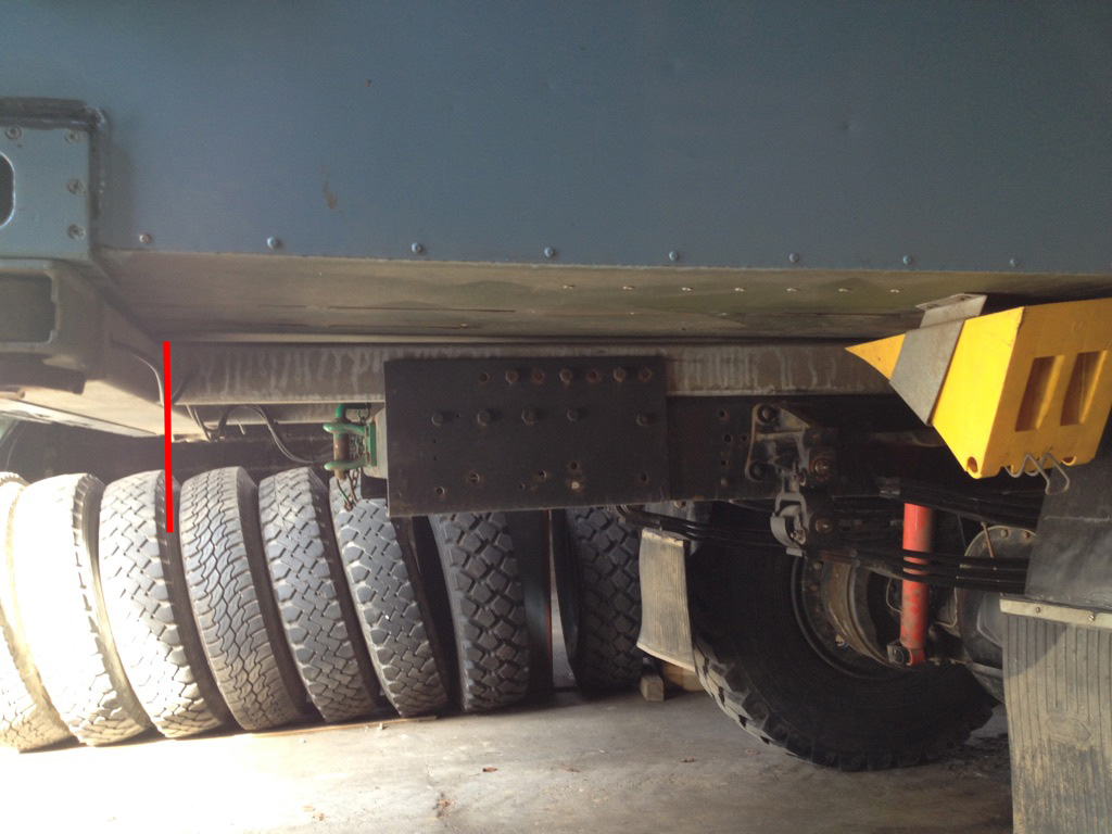

#40 Beitrag von Phoenix » 2015-03-22 19:26:26
Ist doch schon ne Weile her... und der Zwischenrahmen funktioniert immer noch einigermassen...
Einigermassen... darum hole ich diesen Thread wieder hervor...
Mit dem 1113er konnte ich ja nicht so viel Erfahrungen sammeln. Aber ich konnte den Rahmen für den 1519er übernehmen. Da werkelt er jetzt weiter.
Der Zwischenrahmen hat recht gut funktioniert so. Der Rahmen ist gut geeignet um mehrheitlich auf der Strasse zu fahren und ab und zu mal ins Gelände. Ab und zu... weil diese Art von Lagerung ist schon recht Material ermüdend wenn sie öfters im Gelände genutzt wird. Hinten, wo der Zwischenrahmen mit einem Knotenblech fixiert ist, gibt es ordentlich Abrieb. Vorne mussten die Federn und Bolzen schon zwei mal ersetzt werden. Auch ist etwas unschön, dass die (Seitenführungs-) Laschen vorne am Fahrzeugrahmen 'nagen'. Auch ist die Krafteinleitung in den Fahrzeugrahmen vorne nicht optimal.
Und... naja, der LKW ist ja ein Hobby. Er darf deshalb per definition nie fertig werden... :blush:
Also, kommt eine Rautenlagerung... aber bis es so weit ist, soll die Feder-Lagerung noch ein paar km mitmachen.
Leider hat Ziegler hinten an das Kipper-Fahrgestell eine Verlängerung ran gebastelt. Ich habe jetzt etwas Bedenken, dass die Schweissnähte da reissen könnten.
Die Idee ist nun, den gebastelten Teil, ab zu schneiden und den Rahmen mit U-Profil von der gleichen Stärke wie der Fahrzeugrahmen soweit zu verlängern, dass der Zwischenrahmen komplett aufliegt.
Da der Zwischenrahmen verzinkt ist, kann ich keine Stützhülsen mehr einschweissen. Also muss die Verschraubung da bleiben, wo sie ist. Somit würde der Zwischenrahmen hinter dem Knotenblech noch weitere 450mm vollständig auf dem Fahrzeugrahmen aufliegen.
Und da wäre jetzt auch die Frage: Ich bin mir nicht sicher, ob das so funktioniert oder ob da bei Verwindung Scherkräfte auf die Schrauben wirken. Was meint ihr? Kann das für ein 'Providurium' funktionieren?
Gruss und Danke

#41 Beitrag von sico » 2015-03-23 13:49:59
hallo Manu,
soll ich dir meine ehrliche technische Beurteilung dieser Konstruktion hier öffentlich im Forum schreiben?

Laß die Federlagerung so wie sie ist, es lohnt sich nicht, da noch großen Aufwand reinzustecken.
Und dann sieh zu, daß Du sie zügig durch eine Rautenlagerung ersetzt, die besser an die Verhältnisse angepaßt ist.

#43 Beitrag von Phoenix » 2015-03-23 22:14:46
Hallo Klaus
öh... hab da noch ein Detail vergessen... :ninja:
Den Fahrzeugrahmen verlängern muss ich auch für die Rautenlagerung... original ist es ein Kipper-Fahrgestell. Also, knapp hinter den hinteren Federböcken fertig. Das reicht nicht für die Lagerung von einem 4m-Koffer. Ausserdem möchte ich eine AHK montieren.
Daher die Idee, den grössten Schwachpunkt der Lagerung schon vorgezogen zu beheben. Aber... eine Rautenlagerung wäre schon edel...
@Sico: Klar... konstruktive, technische Kritik ist immer interessant. Ich habe unter anderem deshalb den alten thread wieder hervor geholt, falls jemand etwas ähnliches vor hat, so hat er auch wenig Erfahrungswerte. Wie schon geschrieben, schlecht hat die Lösung nicht funktioniert. Hat doch schon 80'000km, 3 Monate Iceland, einen Unfall, 3x Saverne usw. mitgemacht. Und funktioniert noch... ;)
Gruess und Merci
Manu :)

#44 Beitrag von sico » 2015-03-24 14:15:11
Hallo Manu,
Die Befestigungselemente zwischen Schelter und Hilfsrahmen sind so angebracht, dass der Schelter nicht flächig über die ganze Länge auf den Längsholmen des Hilfsrahmens aufliegt. Das Heck des Schelters ist quasi angehoben. Die Lücke von mind 10 mm kann am auf den Fotos gut erkennen.
Dies bewirkt nun, dass das ganze Gewicht der hinteren Hälfte des Schelters auf der hinteren Quertraverse aufliegt.
Daraus resultiert ein Biegemoment in den Längsholmen, das am Ende des verlängerten LKW-Rahmens an größten ist. Deine Längsprofile haben die Dimension 100x60x6. Dies ist für so eine Belastung nicht gerade üppig. Da müßte man mal ein bißchen rechnen.
Auch die Firma, die die Rahmenverlängerung ran gepfriemelt hat, hat sich hier nicht mit Ruhm bekleckert. So eine verkorkste Konstruktion habe ich bislang nicht gesehen. Alle Regeln der Aufbaurichtlinien wurden ignoriert.
Es gibt noch eine Reihe weiterer Details, die (soweit auf den Fotos erkennbar) nicht gut ausgeführt sind.
Das führt aber hier zu weit.
Auch habe ich keine Lust, ein schlechtes Grundkonzept hier im Forum gesund zu beten.
Ende der Durchsage.
Ich muß zwischendurch ja auch wieder mal was arbeiten.

Phoenix hat geschrieben:Den Fahrzeugrahmen verlängern muss ich auch für die Rautenlagerung... original ist es ein Kipper-Fahrgestell. Also, knapp hinter den hinteren Federböcken fertig. Das reicht nicht für die Lagerung von einem 4m-Koffer. Ausserdem möchte ich eine AHK montieren.
Hallo Manu,
Anstatt der Rautenlagerung mit einem Wippenlager im Bereich der Rahmenverlängerung würde ich über einen ausreichend stabilen Hilfsrahmen mit 3-Punkt-Lagerung nachdenken, auf dem der Koffer sauber aufliegt. Das Festlager würde ich dann über den hinteren Federaufnahmen montieren. Somit würden zumindest keine Kräfte mehr von oben auf die verkorkste Rahmenverlängerung wirken. Ob das auch für die AHK ausreicht mag ich nicht beurteilen, aber wie oft braucht man die schon!?
Tino

#46 Beitrag von Phoenix » 2015-03-24 19:09:04
Hallo Tino
Eine 3-Punkt-Lagerung war natürlich auch eine Option.
Aber da spricht einiges dagegen:
- Das Festlager müsste im Bereich der Hinteren Federböcke liegen. Das würde bedeuten, hinter dem Festlager nochmals 1.5m Koffer...
- Die Karre ist jetzt 3.3m hoch. Mit einer 3-Punkt-Lagerung kommt es sicher nochmals 200mm höher...
- Der Hänger steht schon auf dem Hof... ;)
Ausserdem, wenn ich schon alles umbaue, dann gleich eine optimale Lösung. Wie schon geschrieben, ist ja auch ein Hobby... :spiel:
Gruess und Merci
Manu :)

#47 Beitrag von tonnar » 2015-03-25 10:18:32
Hallo Manu,
Phoenix hat geschrieben:- Das Festlager müsste im Bereich der Hinteren Federböcke liegen. Das würde bedeuten, hinter dem Festlager nochmals 1.5m Koffer...
Grundsätzlich sehe ich da (bei hinreichend stabilem Hilfsrahmen) kein Problem, solange vor dem Festlager noch genug Koffer als "Gegengewicht" ist.
Phoenix hat geschrieben: Die Karre ist jetzt 3.3m hoch. Mit einer 3-Punkt-Lagerung kommt es sicher nochmals 200mm höher...
Keine Ahnung, wie hoch dein Hilfsrahmen werden soll, aber ich gehe mal von 100-120mm aus. Pauschal 10cm Luft dazugerechnet kommst du auf 200-220mm zwischen Kofferboden und Lkw-Rahmen. Das wäre also nur geringfügig höher als jetzt.
Eine korrekte Rahmenverlängerung dürfte bei dem Kipperfahrgestell sehr schwierig werden, da die eigentliche Schlusstraverse im Bereich der hinteren Federaufnahmen liegt. Ich habe leider keine Idee, wie man da vernünftig was anschweißen und verstärken könnte.
Grundsätzlich sprechen die Fakten (Rahmenverlängerung schwer machbar, großer Kofferüberhang, AHK soll trotzdem nutzbar sein) eher für eine Radstandsverlängerung/Rahmenverlängerung in der Mitte, als am Heck rumzubasteln. Leider aber auch keine ganz einfache/günstige Lösung.

#48 Beitrag von rossi » 2015-03-25 12:39:22
tonnar hat geschrieben:Hallo Manu,
die ARL von MB beschreibt eine Rahmenverlängerung auch bei Kipper-Fahrgestellen recht gut, zumindest in den ARL 1995 auf Seite 55 für LK, MK etc. Warum sollte diese nicht angepasst auch für den 1113 gelten? Ist m.M.n. einfacher als 'ne Radstandveränderung und bei dort angegebener Ausführung bleibt die eingetragene Anhängelast erhalten.
