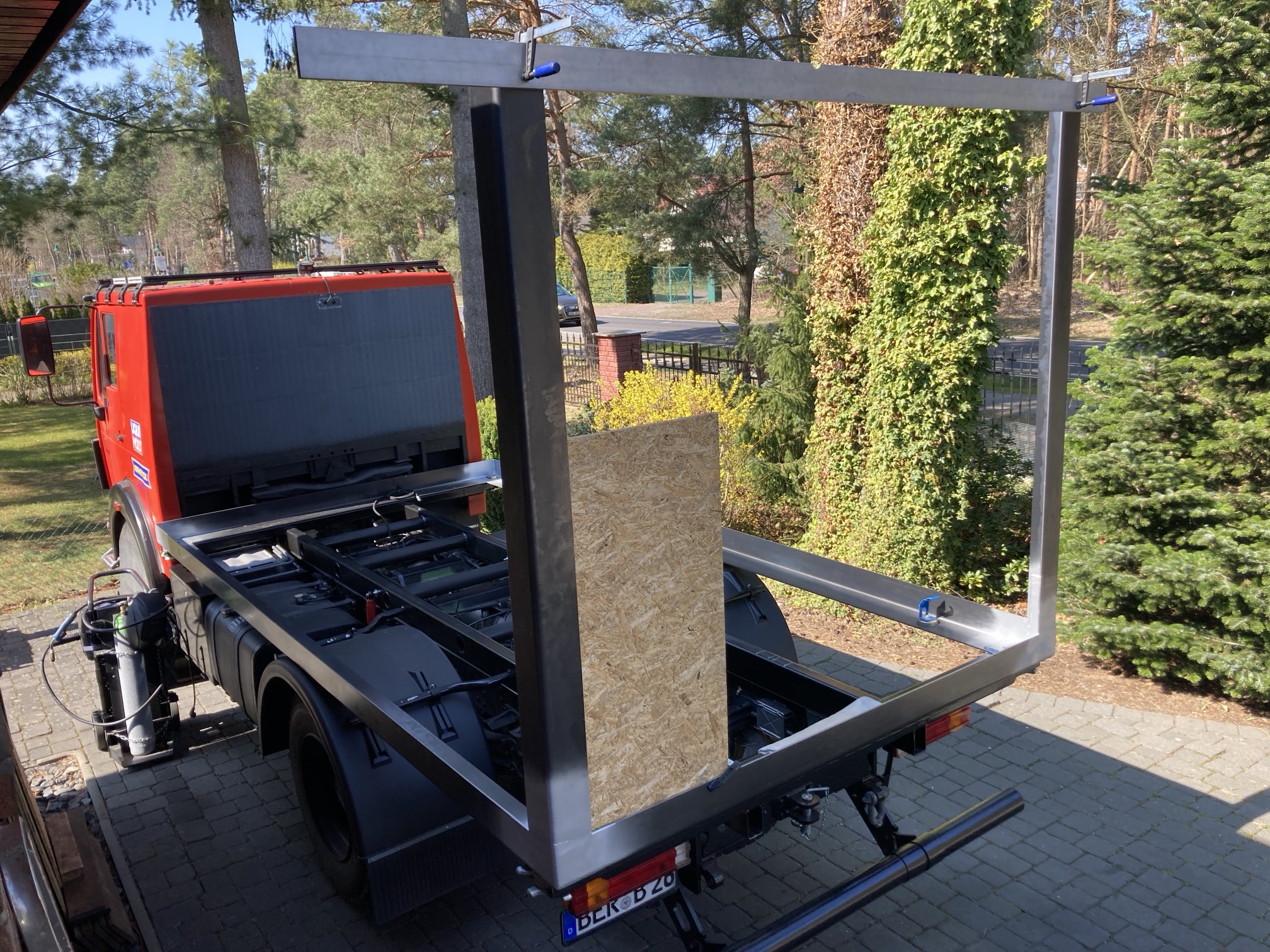

Ich werde zwei Profile 160x80x6 einschweissen. Damit passen die dicksten erhältlichen Zinken (10t) und kleiner, logisch.
Damit kann ich den 21mm Laufboden knapp drüber legen. Ist kältetechnisch nicht der Burner, aber Besser als auf nacktem Metall
In dem freien Rand stecken die Isopanele.

Naja, ich habe Staplerlaschen geplant, komplett unten durch - also Rechteckprofile S355 140x60x6.Seebser hat geschrieben: ↑2025-03-20 18:24:46Wenn du Zinken nimmst die nur gerade eben über die Mitte des Aufbaus gehen, hast du dort das Gesamte Gewicht auf 2 Punkte Konzentriert. Das muss auch die Aufnahme aufbauseitig aushalten. Wenn die Gabeln länger sind, im Idealfall bis zur anderen Seite (oder zumindest soweit rein, das beide "Längsträger" des LKW auf den Gabeln liegen), dann ist die Belastung für deinen Aufbau deutlich geringer.

So, es Box/t so weiter vor sich hin ... an einem Ständer kann ich gefühlt den LKW umkippen
