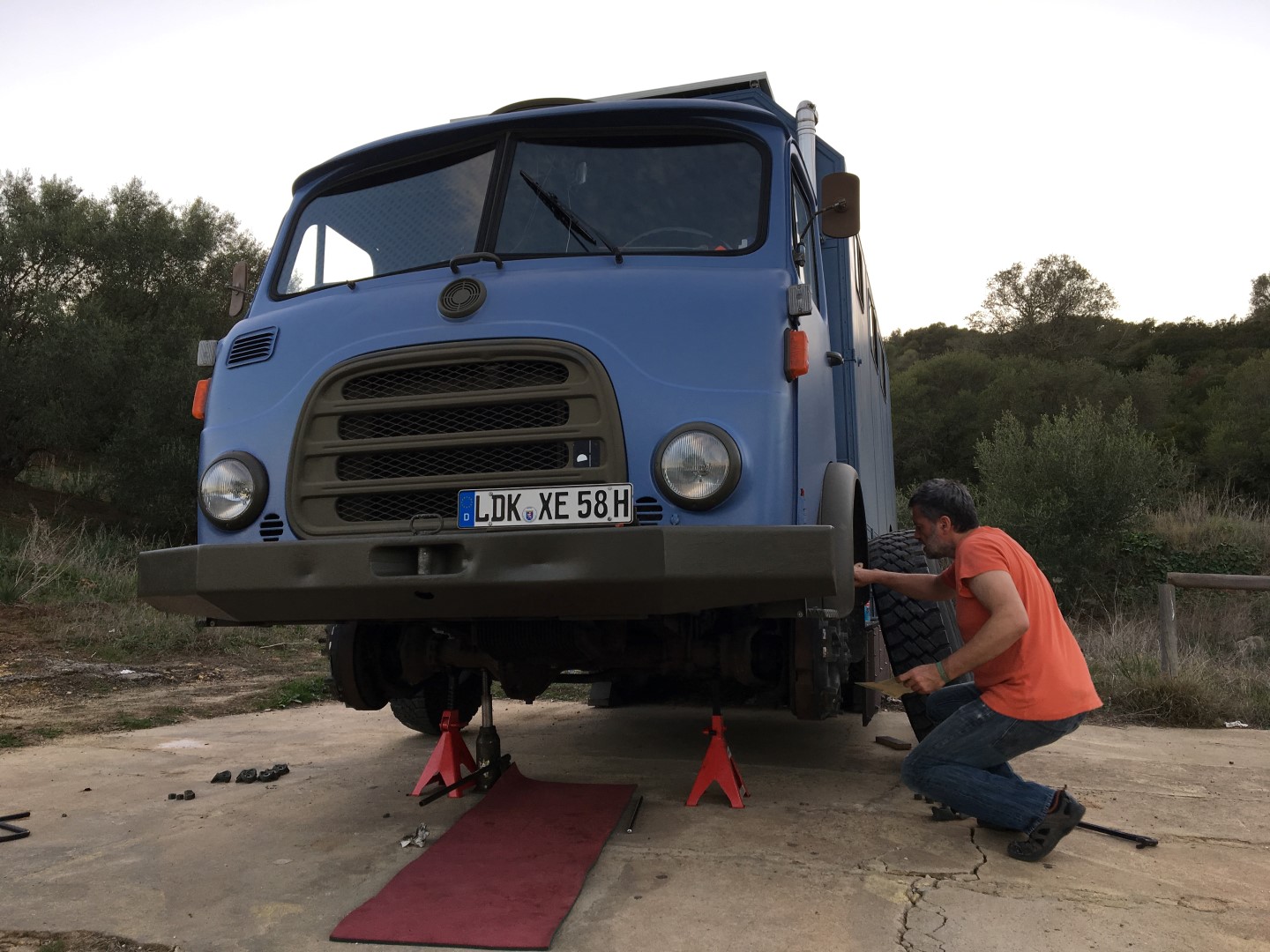

Am 20.12.2017 haben wir in Spanien auf der Schnellstraße plötzlich seltsame Vibrationen gespürt, die immer schlimmer wurden (konnte man nicht mehr ignorieren).
Nachdem ich erst die Antriebswellen oder das Getriebe im Verdacht hatte kam ich schließlich auf den Gedanken, die Reifen könnten das Problem sein (Sägezahn). Ich hatte einiges darüber gelesen und auch schon entsprechende Profilanomalien festgestellt, aber bislang ohne jegliche Auswirkungen auf das Fahrverhalten. Da das Räder Wechseln mit den Trilexfelgen ein Kinderspiel ist (Radkreuz reicht aus), beschlossen wir an einem geeigneten Ort die Räder von links nach rechts zu tauschen (das Profil hat keine vorgegebene Laufrichtung).
Was soll ich sagen - das Resultat war überwältigend. Vom ersten Meter am nächsten Tag waren alle Auffälligkeiten verflogen.
Auffallend war, dass der rechte Vorderreifen besonders betroffen war. Das führe ich auf die vielen Kreisverkehre in Frankreich zurück.

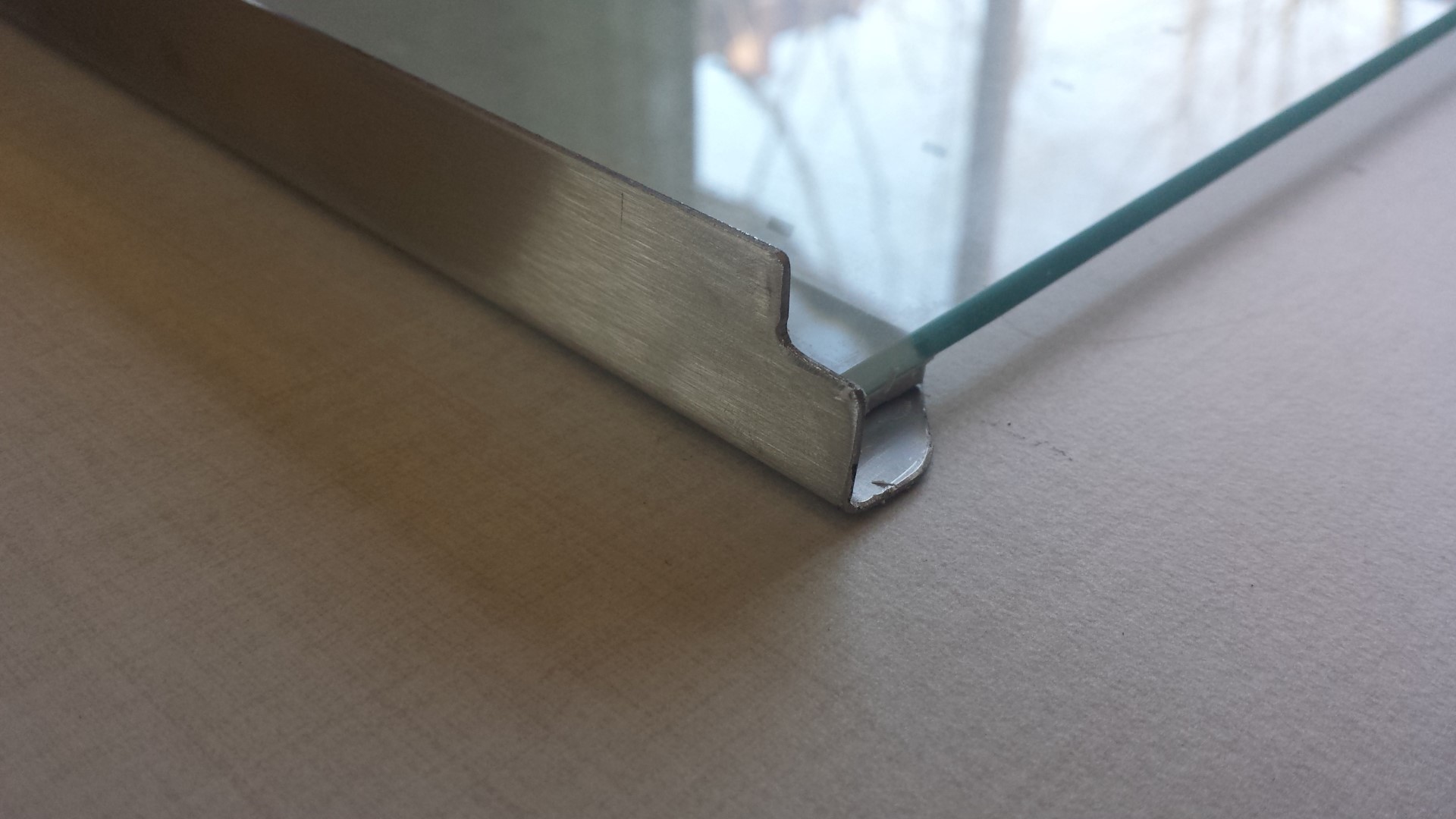

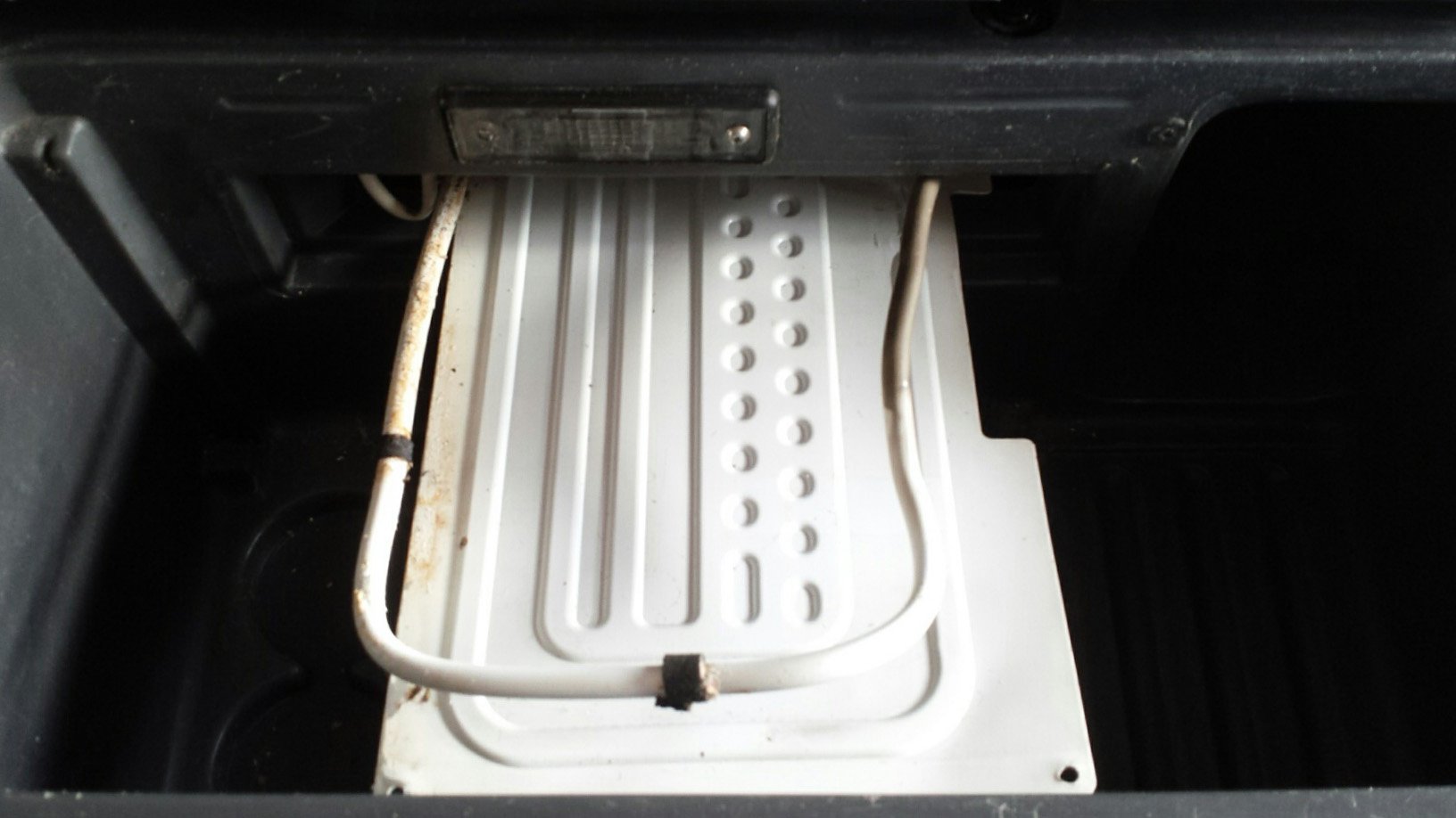

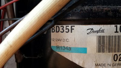

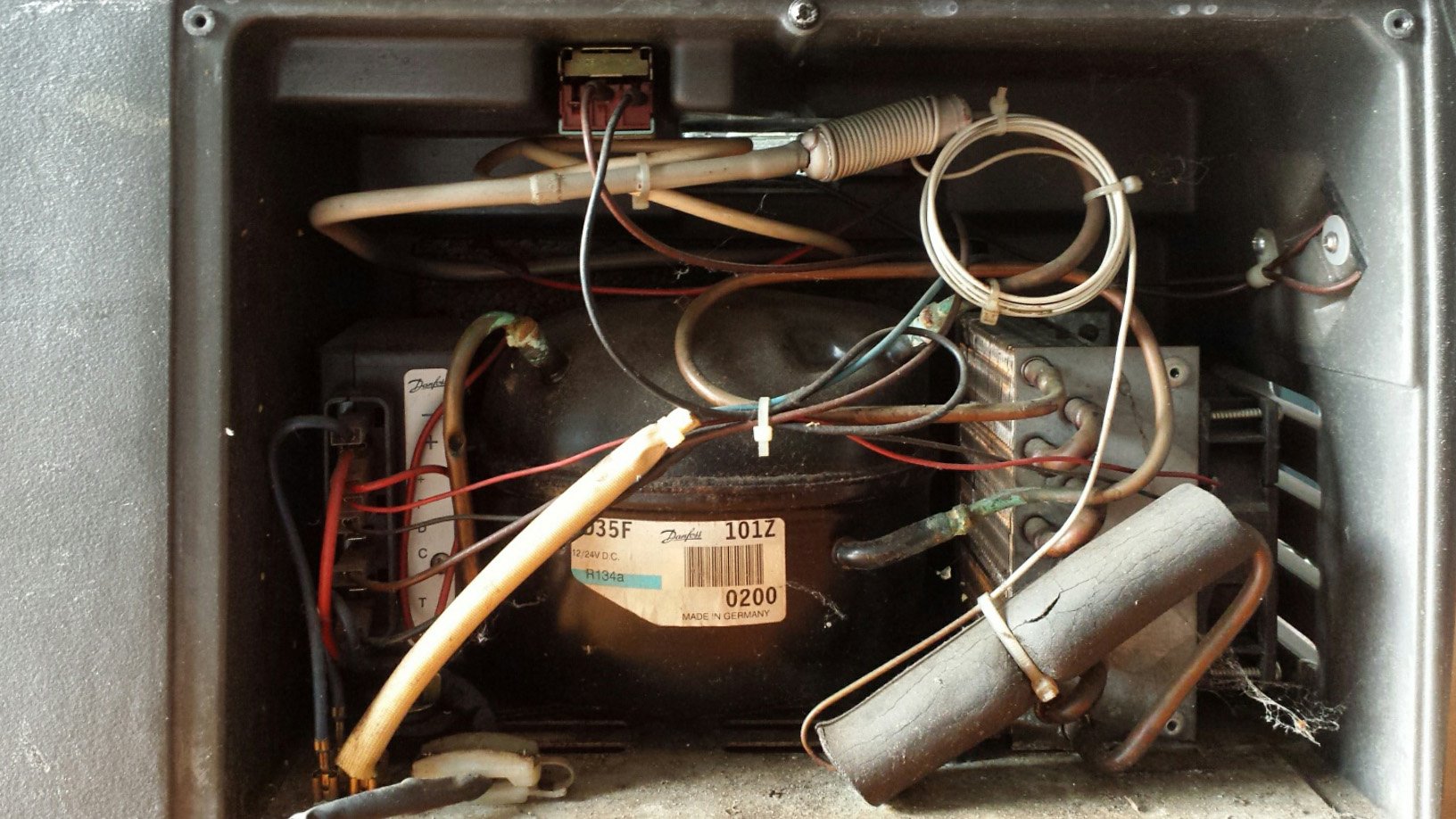

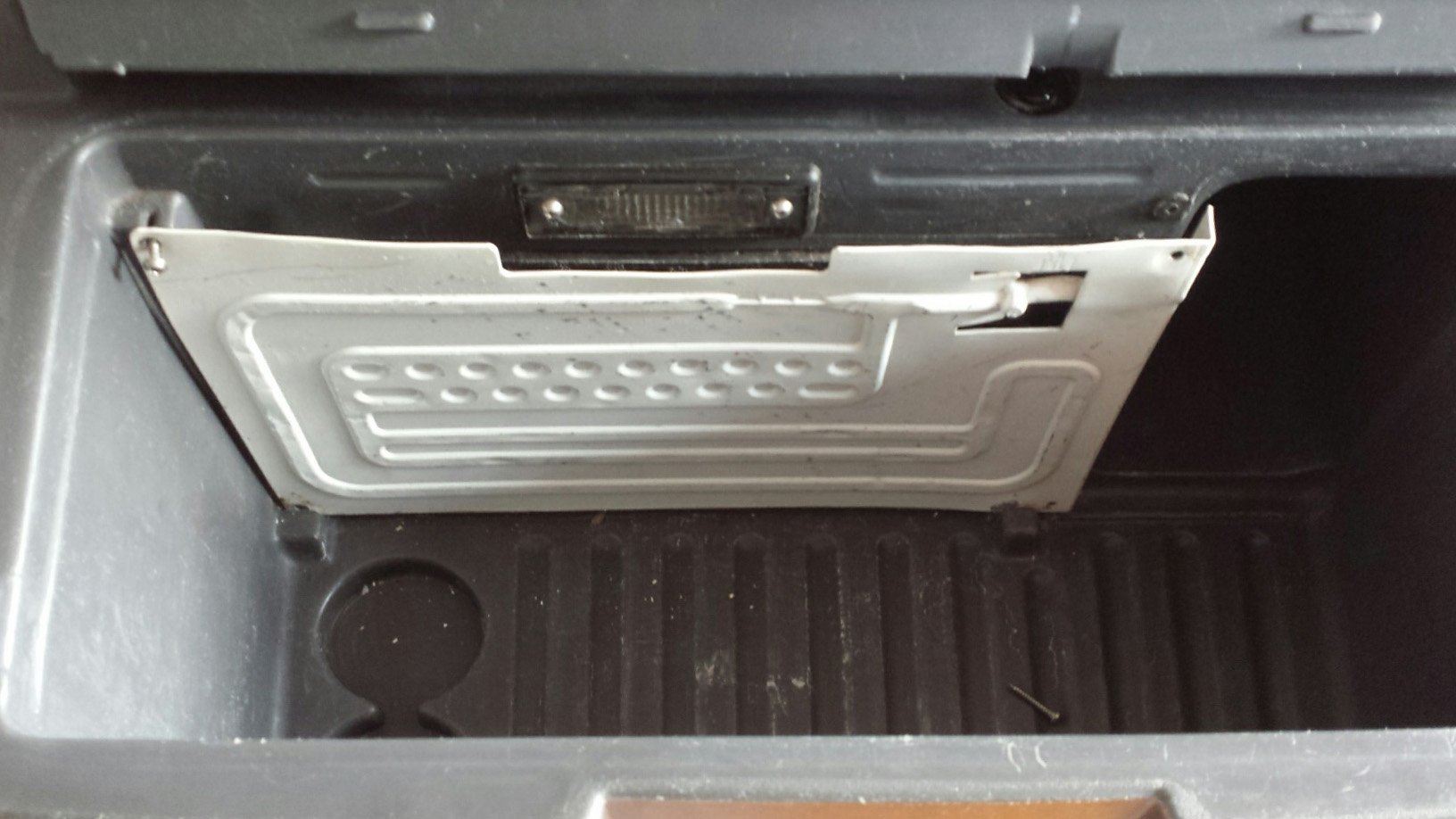

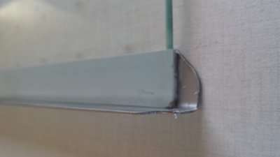

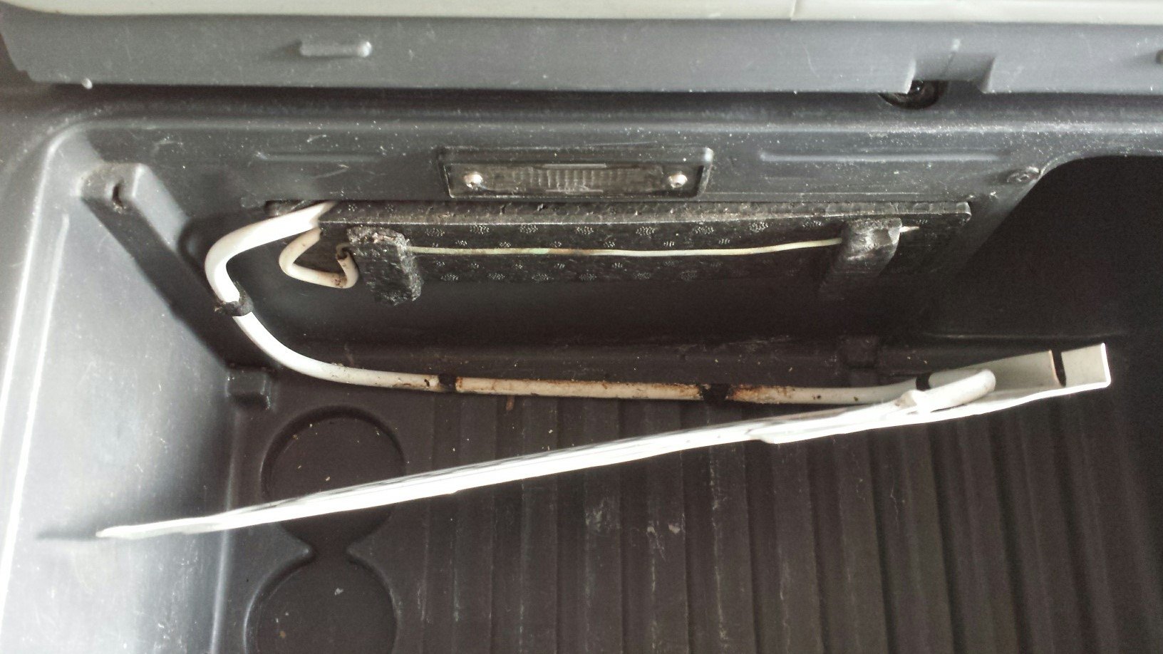

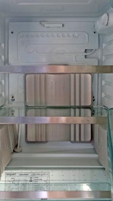

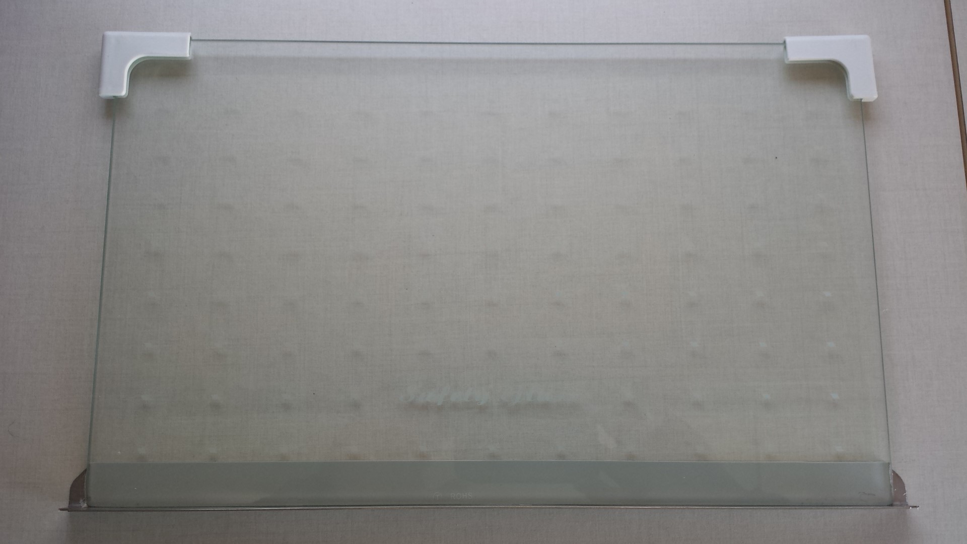

Es geht um den Kühlschrank. Wie an anderer Stelleschon beschrieben betreibe ich ja einen einfachen Haushaltskühlschrank ohne Eisfach über den Wechselrichter.
Der Kühlschrank hat Böden aus Sicherheitsglas. Die Kunststoffleisten mit denen diese Böden in die seitlichen Nuten im Kühlschrank geschoben werden haben das Zeitliche gesegnet.
Im Übrigen hatten die auch zu viel Spiel in den Nuten und sind im Kühlschrank immer vor gerutscht (Richtung Tür).
Die Sachen im Kühlschrank sind dann noch weiter vor gerutscht und beim Öffnen nach einer Tagestour kam uns regelmäßig erst mal das Zeug entgegen.

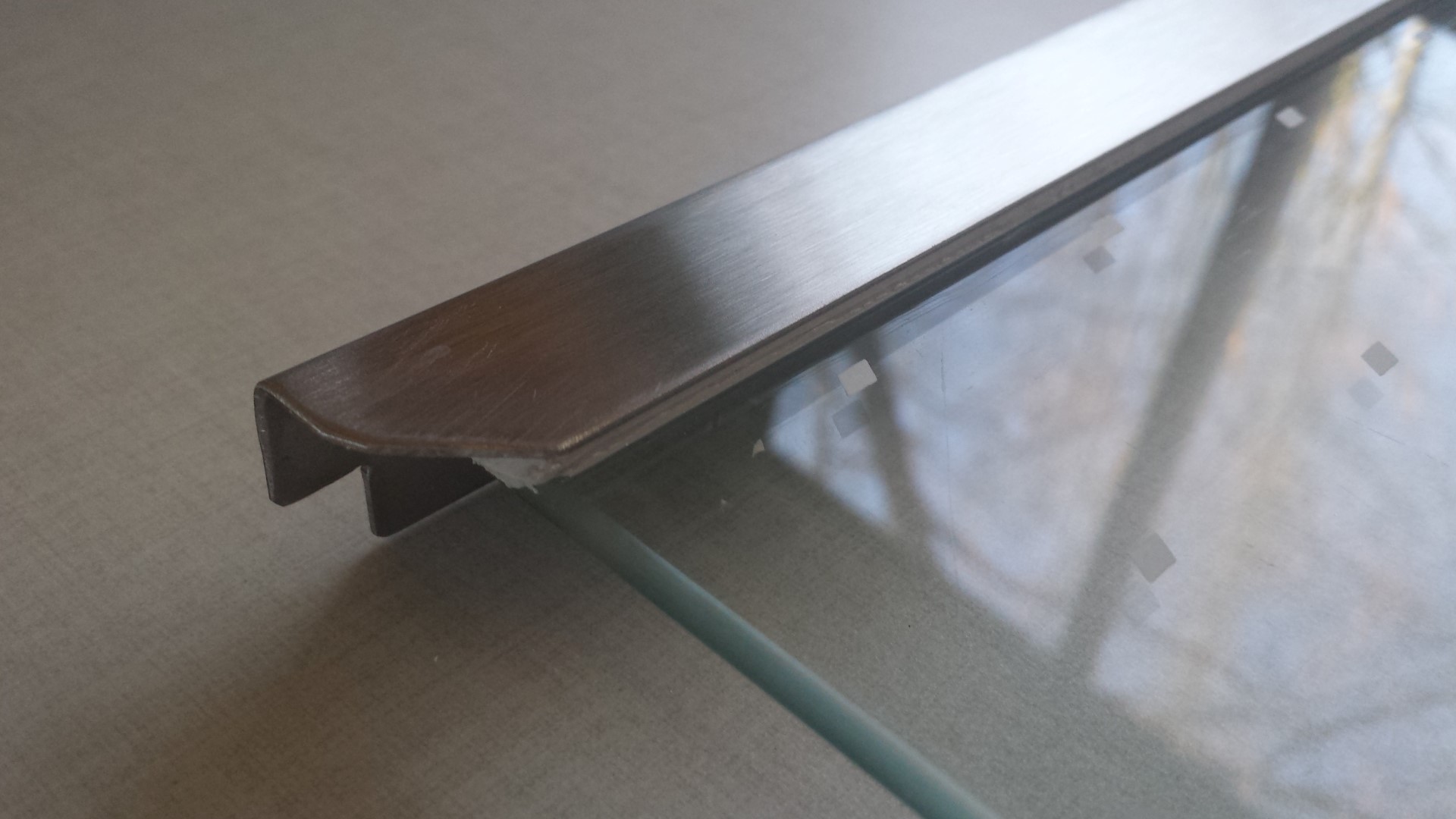

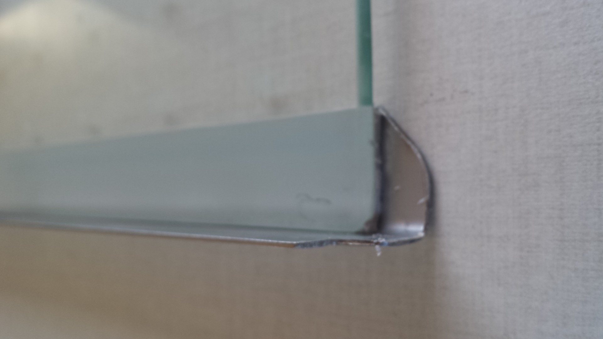

Also hab ich die Reste der Kunststoffschienen vorne entfernt und Edelstahlwinkel 20 x 20 x 1mm mit Silikon unter die Glasplatten geklebt, so dass an der Vorderkante eine Aufkantung entsteht.
Die Schienen hab ich so lang gelassen, dass die ca. 3mm länger sind als das lichte Maß - die Wände geben etwas nach und so sitzt der Boden stramm im Kühlschrank.
Die seitlichen Enden hab ich dann noch so profiliert, dass die sich in der Nut nicht mehr auf und ab bewegen können.
Auf dem Gesamtbild sieht man noch die 6° Kühlakkus, die uns beste Dienste geleistet haben (man kann damit den Kühlschrank Nachts aus lassen um seine Ruhe zu haben und die Batterie zu schonen).

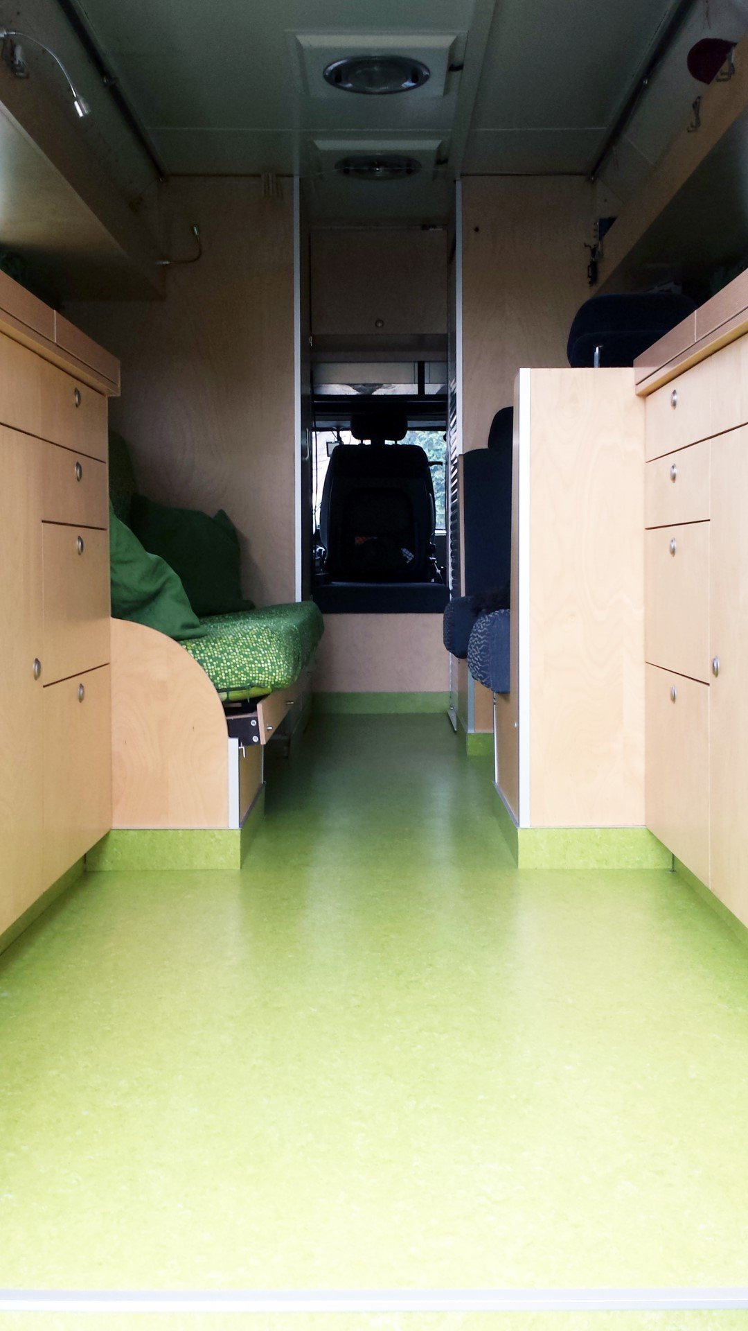

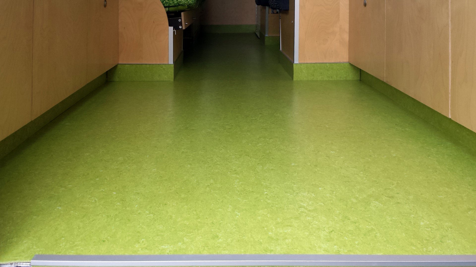

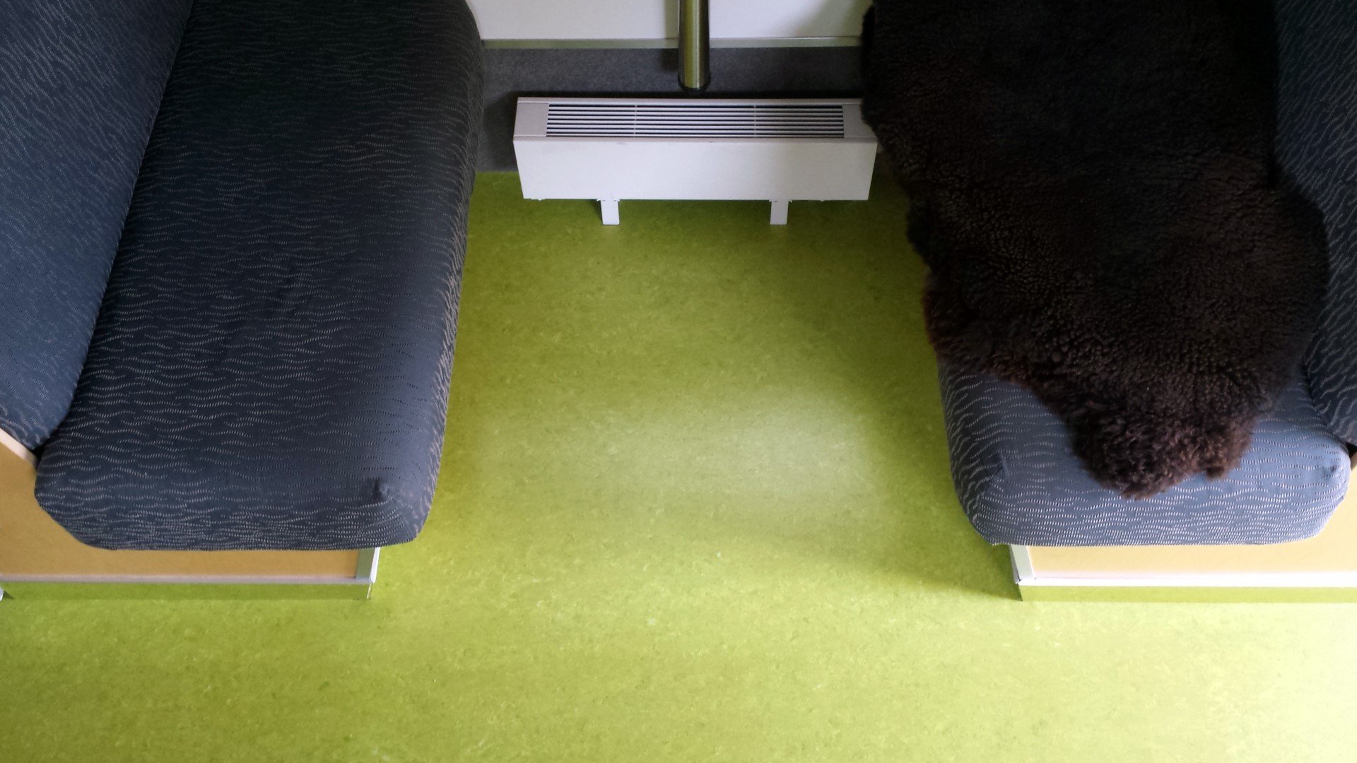

Und noch eine Nachbesserung.
Der Teppichboden hat sich auf unserer Marokko-Tour nicht bewährt - zu pflegeintensiv.
Jetzt haben wir uns für einen Linoleumboden entschieden - 99% Naturprodukt.
Der hier ist es geworden: Linoleumboden DLW Marmorette Lime Green PUR (Bahnenbreite 200cm).
Nachdem ich erfahren hatte, dass DLW Anfang des Jahres Insolvenz angemeldet hatte, war ich nicht sicher, ob ich den noch bekomme.
War aber letztlich kein Problem. Mit Hilfe aus dem Forum konnte ich die günstigere Menge von 16qm bestellen (17,50€/qm) und den Boden aufteilen. Und so sieht das jetzt aus:

So, jetzt war ja lange Ruhe hier, aber es geht weiter.
An anderer Stelle habe ich ja schon geschrieben, dass ich meinen Kühlschrank weiter tunen möchte.
Ziel ist es, meinen Haushaltskühlschrank, der optimal in den Schrank passt, den ich bereits mit Edelstahlwinkeln an den Glasböden aufgewertet habe und den ich im Innenraum wertiger finde als die Campingfraktion nun mit einer Herztransplantation auf 24V umrüsten möchte. Folgendes hier noch einmal zu meinen Gründen:
Der bislang benötigte Wechserichter benötigt min. die 8-10-fache Nennleistung des Kühlschranks, hat aber gleichzeitig min. 10% Eigenverbrauch. D.h. wenn der WR durchgehend läuft, verbraucht er schon so viel wie der Kühlschrank wenn er durchgehend läuft. Da der Kühli aber normalerweise nur ca. 25% der Zeit läuft, kommt man bei der Kombi mit Haushaltskühli und WR auf den 5-fachen Stromverbrauch.
Also hab ich mich etwas schlau gemacht und herausgefunden, dass ein Großteil der 12 oder 24 Volt Geräte mit einem Danfoss BD 35 F Kompressor (oder der größere Bruder BD 50 F) betrieben werden.
Viele Informationen dazu findet ihr hier Kompressor Kühlboxen....
Also habe ich mir einen Überblick über die angebotenen Geräte verschafft und bin bei Ebay-Kleinanzeigen auf die Suche gegangen.
Das ist nicht ganz einfach, weil Kompressorkühlboxen (auch sehr alte - oder gerade die) zu horrenden Preisen angeboten werden.
Aber wenn man entsprechende Suchanzeigen einrichtet und schnell reagiert, kann man mit etwas Glück Geräte für unter 100,-€ ergattern.
Da es für meinen Zweck ja nur auf die Technik ankommt, ist der sonstige Zustand oder die Größe der Box erst einmal zweitrangig.
Da die meisten Anbieter auf einer Abholung bestehen, wurde ich letztlich für 125,-€ in der Nähe fündig.

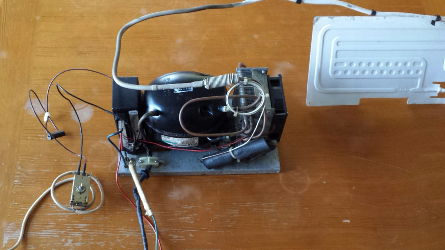

Hier schon einmal ein paar Bilder von der Scania-Box, die noch von Elektrolux gefertigt wurde und mit einem Danfoss aus deutscher Produktion ausgestattet ist.
Scania Kühlbox
Scania Kühlbox
Verdampferplatte
Verdampferplatte
Durchführung hinter Verdampferplatte
Kompressor mit Anbauten

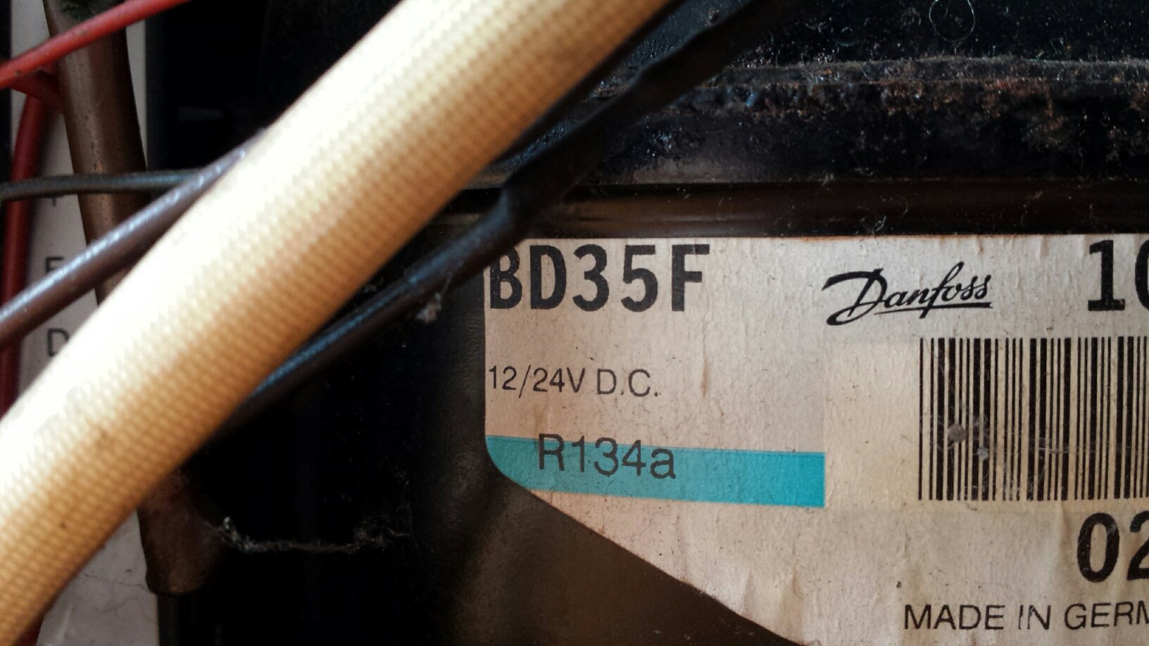

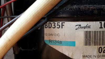

Danfoss BD 35 F
Danfoss BD 35 F

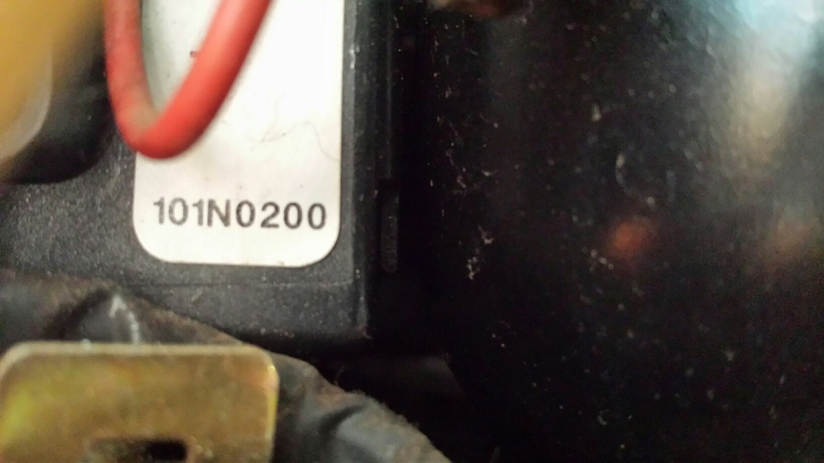

Steuergerät
Steuergerät
Nach Entnahme des Styroporkerns kann der Verdamper einfach nach hinten durchgeschoben werden

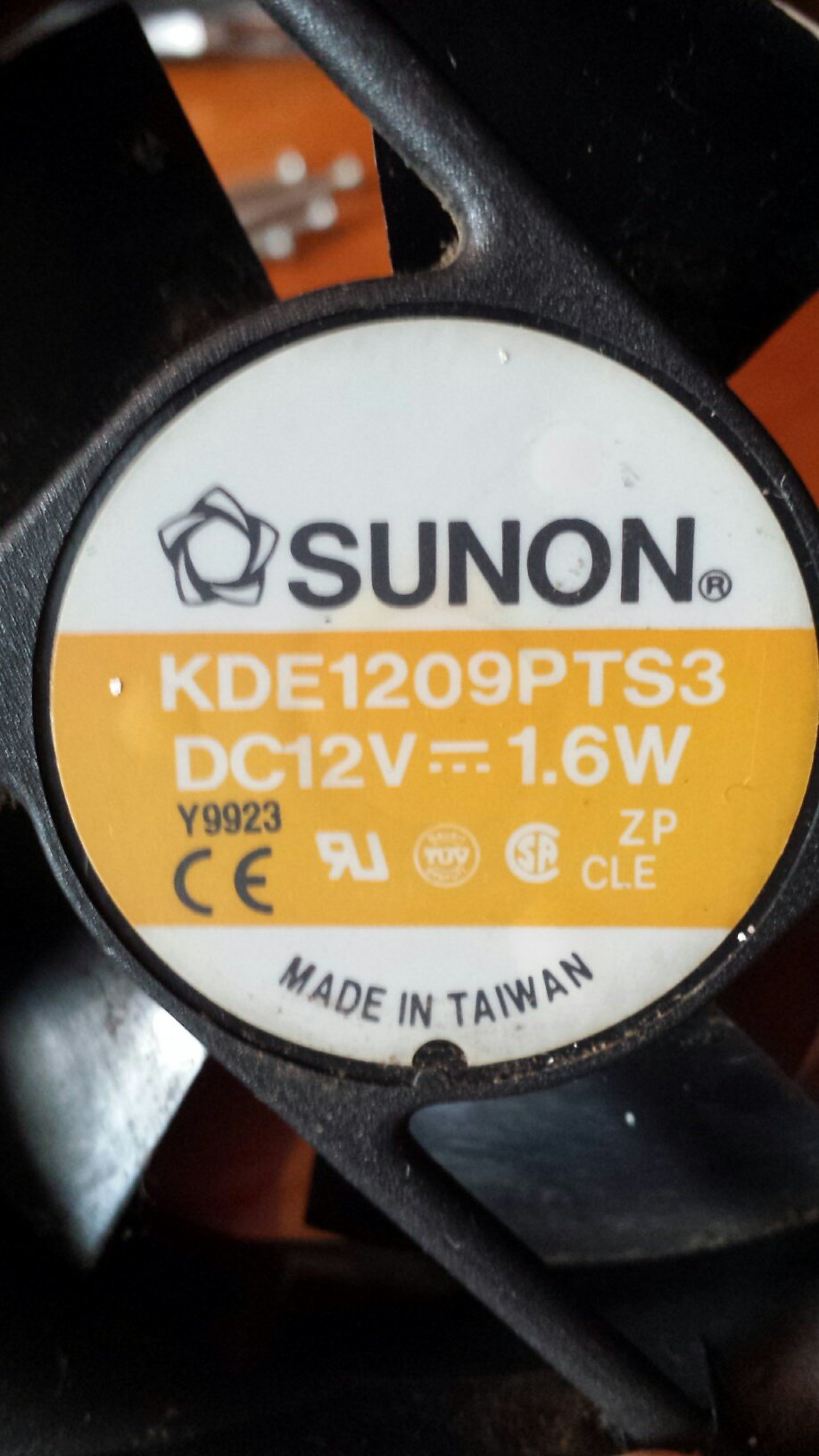

Lüfter mal vom Kühlregister genommen
Komplette funktionsfähige Kühleinheit.

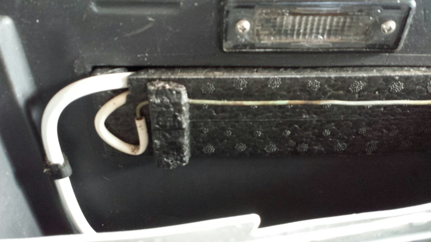

Eine Besonderheit dieser Box ist noch ein Lagesensor (das kleine schwarze Teil ganz links im Bild im Kabelstrang zum Thermostat).
Über einer bestimmten Schräglage (je nach Einbauwinkel) schaltet dieses Teil einfach die Stromzufuhr ab, damit der Kompressor nicht beschädigt werden kann. Das wäre für den Ein oder Anderen vielleicht noch eine Nachrüstoption für seinen Kühlschrank. Da ist einfach ein leicht gängiger Metallzylinder in einer Kunststoffhülse, der je nach Lage den Stromkreis schließt oder öffnet.

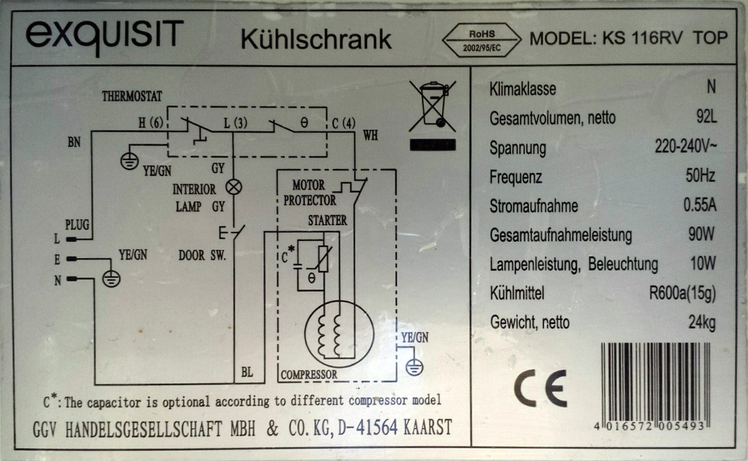

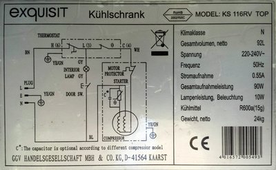

Daten des Haushaltskühlschranks
Jetzt suche ich einen Klimatechniker, der mir fachgerecht den Kompressor austauscht.
Das soll folgendermaßen von statten gehen:
Der BD 35 F mit Kondensator als Kühlregister mit angeflanschtem Ventilator soll zusammen bleiben.
Der im Kühlschrank befindliche (größere) Verdampfer soll mit der eingebauten Drossel erhalten bleiben. Auch den (mechanischen) Thermostat aus dem Kühlschrank werde ich behalten. Da liegt der Fühler mit Kapilarröhrchen schon auf der Verdampferplatte und der Thermostat ist formschön verbaut im Kühli. Der BD 35 F muss also fachgerecht vor der Drossel vom Verdampfer getrennt werden und mit den Kühlschrankkomponenten verbunden werden. Das System muss evakuiert werden und dann wieder neu mit Kältemittel gefüllt werden.
Hier ist noch zu klären, ob es vorteilhafter ist das mit R 134 a zu machen (war in der Kühlbox) oder mit R 600 a (ist im Kühlschrank).
Da bin ich noch am forschen wegen der Ölverträglichkeit im Kompressor. Gegebenenfalls ist das Verdampfersystem mit Schutzgas vorher zu spülen.
So long
Willi

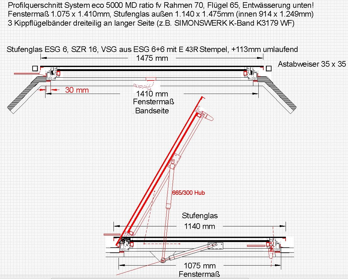

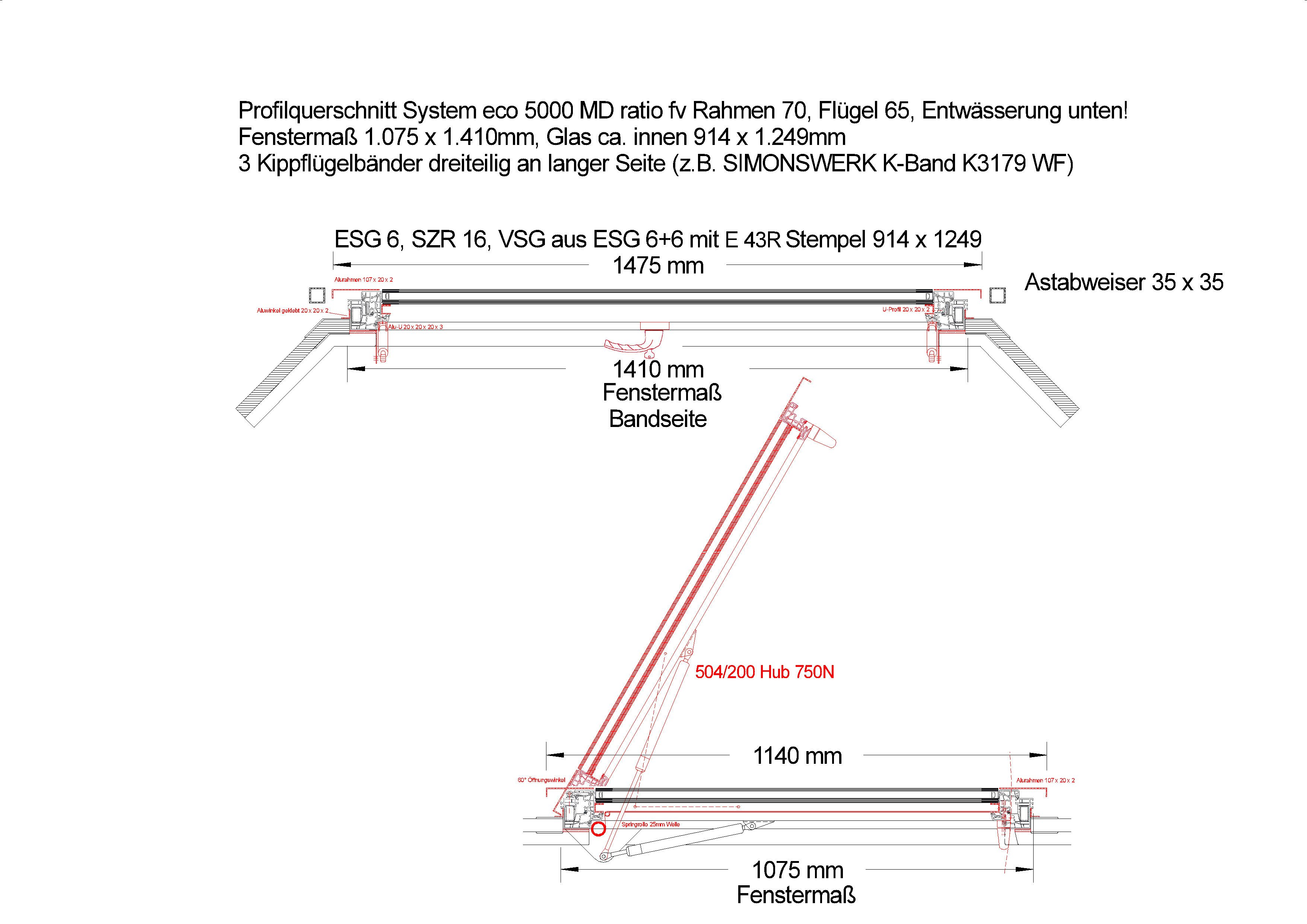

An anderer Stelle habe ich schon über mein Dachfensterprojekt etwas geschrieben.
Der Gedanke war ein Velux oder Lamilux Flachdachfenstern einzubauen.
Aber das Ganze hat drei Probleme:
Die Gläser haben keinen E43R Stempel, die Fenster bauen sehr hoch auf und sind auch noch sehr teuer.
In der Größe die mir vorschwebt (1,20 x 1,50m) kommst du locker über 2.000,-€ (ohne jedes Zubehör).
Ich werde jetzt einfach ein Standardkunststoffenster liegend verbauen. Falsch herum, damit es nach außen öffnet. Griffolive auf die andere Seite (dafür muss der Überschlag etwas ausgeschnitten werden).
Rahmen ohne Glas bestellen, Glasleisten weglassen und dann eine Glasbestellung Stufenglas 6mm ESG außen mit rundum 113mm Überstand und 2 x 6mm ESG als VSG verklebt innen mit E43R Stempel.
Die Scheibe wird von oben auf den Rahmen geklebt, an den Außenkanten noch Aluwinkel als Tropfleiste unter das Glas. Wichtig ist ein UV-beständiger Glasrand.
Das Fenster ohne Glas liegt bei ca. 150,-€ (zur Not aus dem Baumarkt, ansonsten auf Maß gefertigt beim Fensterhandel).
Die Glasanfrage läuft noch. Das Fenster lasse ich 30mm ein in die Dachfläche und befestige es mit einem umlaufenden Winkel. Mit üblichen Kippfensterbeschlägen und der Wegnahme einer Lippe am Fensterrahmen ist ein 60° Öffnungswinkel möglich. Ansonsten hat man die Freiheit, das Fenster mit allem möglichen Einbruchschutz zu bestellen. Die Scheibe ist ohnehin einbruchhemmend.
Im Bild sind die original Fensterprofile im Maßstab zu sehen. Ich habe hier noch ein paar Details (Griffolive, Kippfensterband, Öffnungsposition, Gasdruckdämpfer etc.) ergänzt.
Ich gebe die Ausführung ausdrücklich frei für Eigenbauer! Eine gewerbliche Nutzung untersage ich aber im Sinne des Urheberrechts!
Ich werde an dieser Stelle weiter berichten.

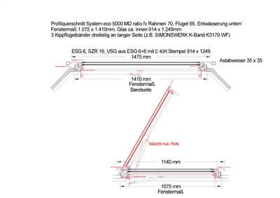

Hier die nächste Planungsstufe zum Panorama-Dachfenster.
Die Lage und Einbaugeometrie der Gasdruckdämpfer wurde optimiert. Hilfreich dabei war folgende Seite:
Berechnung Gasdruckdämpfer.
Das Stufenglas ist extrem teuer. Das erste Angebot (ohne E43R Stempel) lag bei über 500,-€.
Daher habe ich noch mal umgeplant. Kein Stufenglas, dafür ein bündig mit der Scheibe aufgeklebter Alurahmen 107 x 20 x 2mm. Das ist leichter, kostet deutlich weniger (aus einem Stück gelasert), und die Scheibe ist noch besser geschützt.
Ich muss dann halt nur pedantisch verkleben.
Einen Verdunklungsrollo habe ich noch ergänzt.
Willi
