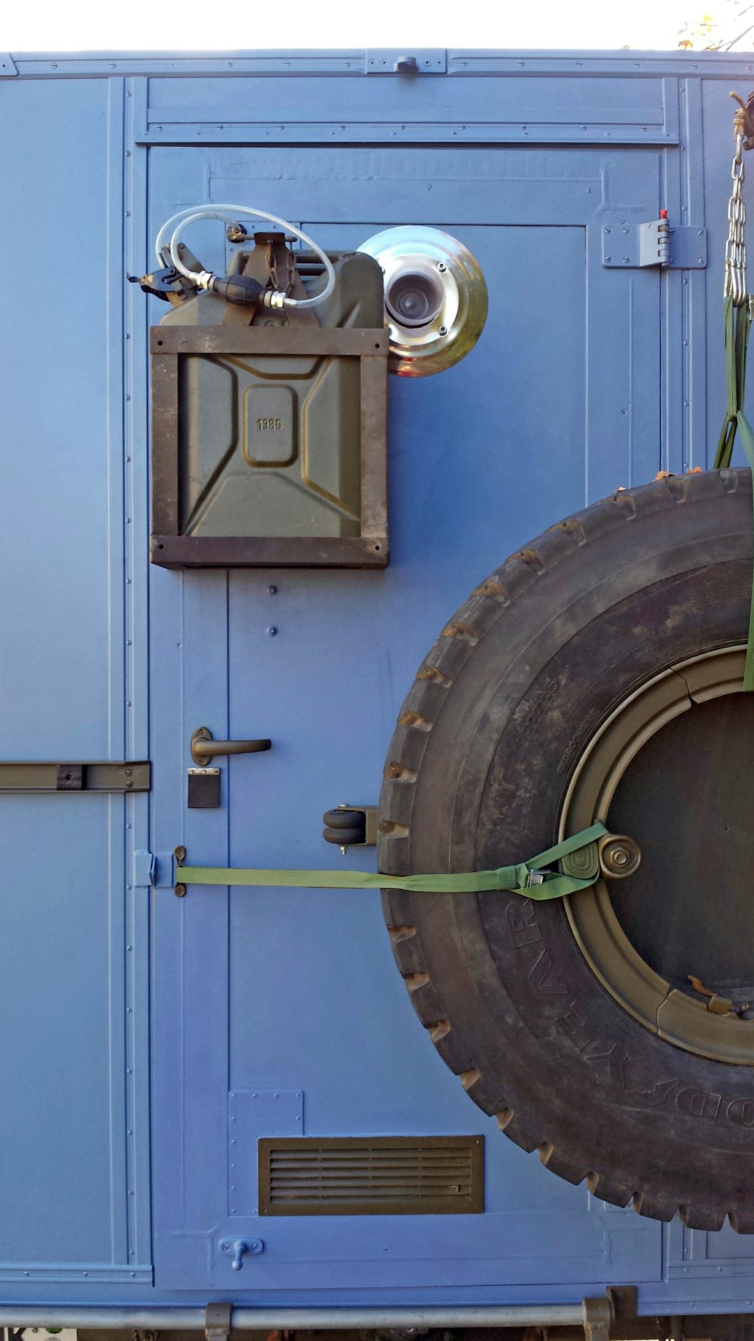

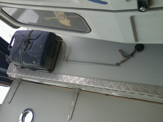

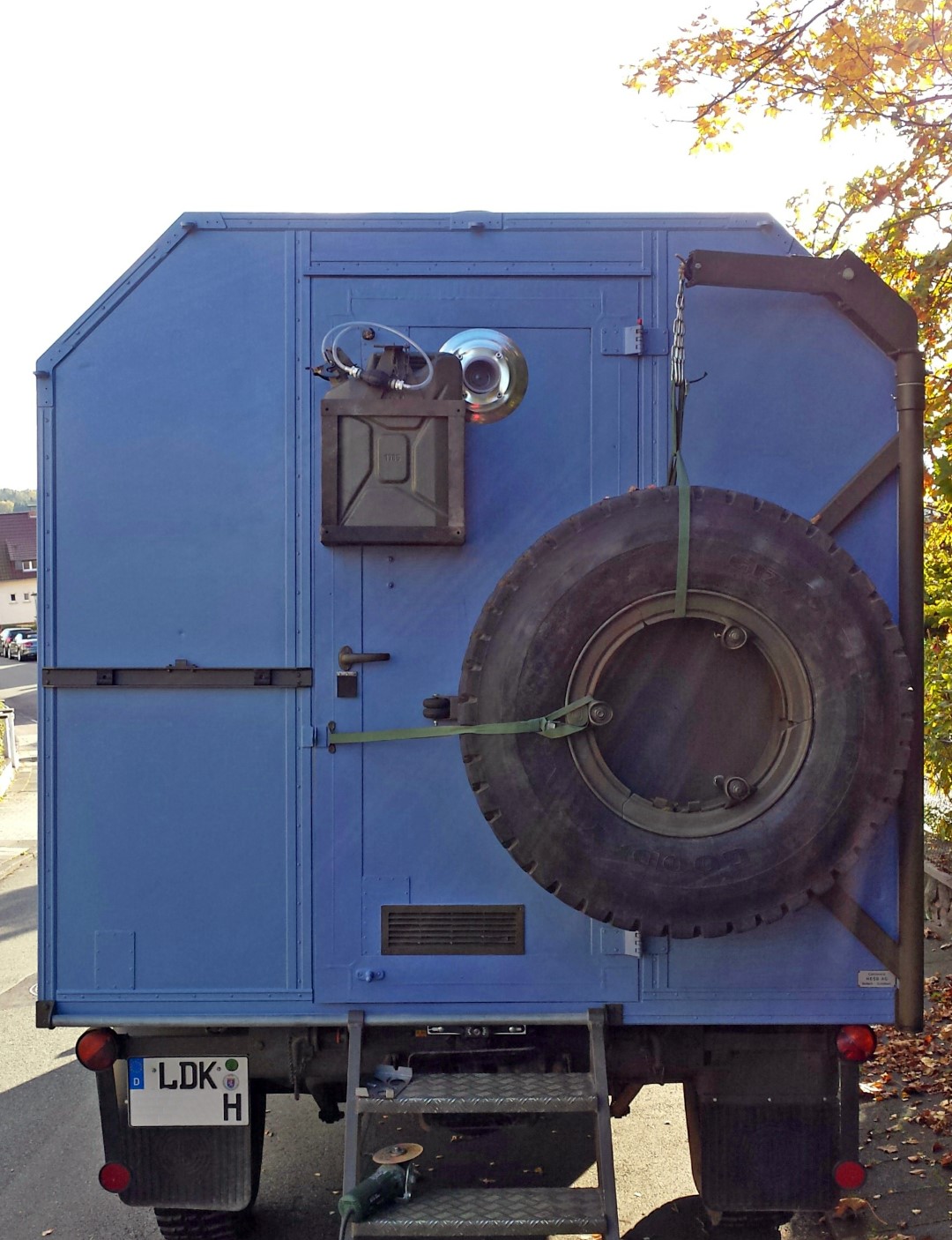

Zuerst einmal musste der Kanisterhalter an die Tür. Weils so schön ist, hab ich das nebst Löcher in die Tür bohren 2x gemacht.
Das kommt davon, wenn zwischen Planung und Ausführung so viel Zeit vergeht.
Hatte vergessen, dass beim Öffnen der Tür, der Abstand zum Ersatzreifen ja verkürzt wird und der nun mit dem frisch verschraubten Kanisterhalter kollidierte.
Also Kanisterhalter noch mal ca. 20cm höher montiert.

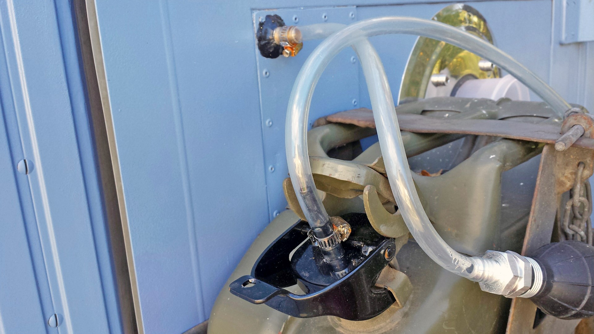

Dann hab ich mir so einen Kanisterdeckel mit eingebautem Tauchrohr bestellt.
"Adapter für Benzinkanister Metallkanister mit 1 Saugrohr aus Metall zum Anschluss einer Benzinleitung"

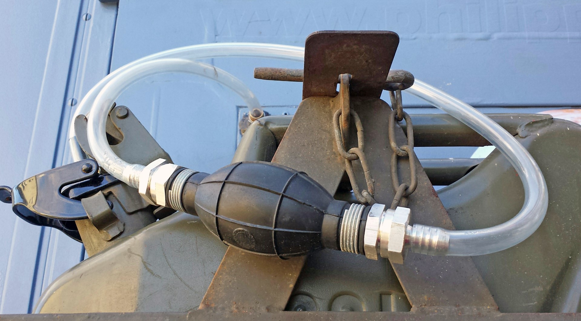

Eine Handpumpe mit Rückschlagventil:
Handpumpe
Und etwas Schlauch.
Als ich die Pumpe in Händen hatte und erst einmal mit Hineinblasen das Ventil getestet habe, kamen mir Zweifel, ob das so als Saugheber funktioniert. Der Widerstand des Rückschlagventils war sehr satrk. Die Pumpe soll ja nur den Fluß in Gang bringen und dann soll die Plörre durch das Gefälle von selbst zum Ölregler des Ofens fließen.
Also Testaufbau auf der Treppe, zwei Eimer - oben einer voll, unten einer leer, Höhenunterschied wie später am Laster und losgepumpt mit entsprechendem Schlauch. Zuerst dachte ich, dass der Kauf für die Katz war und ich mir was Neues überlegen müsste. Aber bei genauem Hinsehen "sickerte" ganz langsam die Brühe von oben nach unten bis der obere Eimer leer war.
Da der Verbrauch des Ofens bei max. 350ml/h liegt, ist die Fließgeschwindigkeit völlig ausreichend.

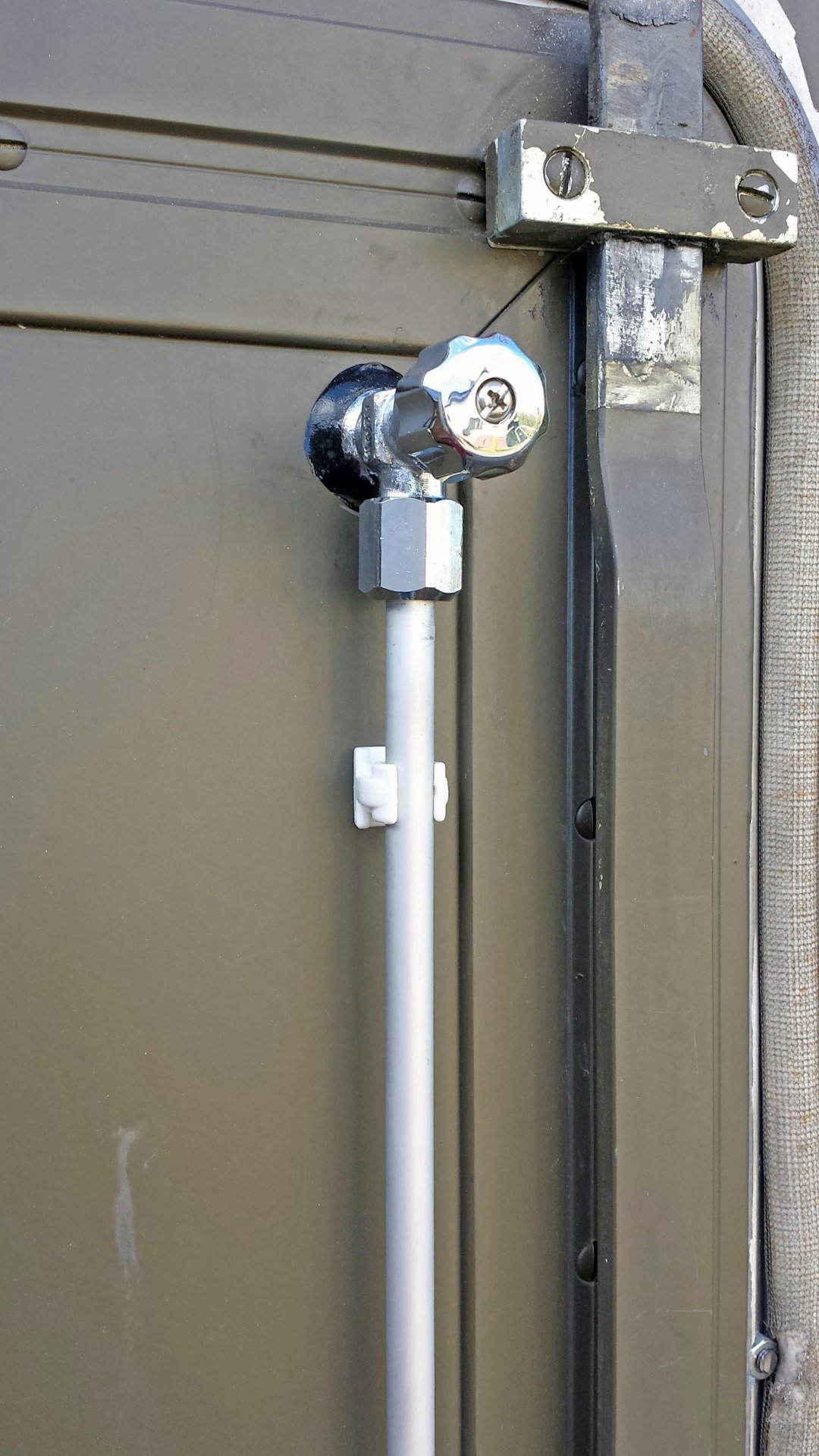

Innen wollte ich mit einem Rohr weiter nach unten gehen. Nachdem die im Baumarkt meines Vertrauens nur so kurze Rohrstücke in verchromtem Kupfer hatten (Kloverrohrung hinter Eckventil) und die Rollenware ja auch kaum gerade zu bekommen ist, bin ich auf 10 x 1mm eloxiertes Alurohr ausgewichen. Sieht besser aus und kostet weniger.
Für den Übergang von außen nach innen musste ich ja 90° um die Ecke und da bot sich ein Eckventil an - so hab ich auch gleich am Eingang eine Absperrung. Mal schauen, ob die Dichtungen auch Diselbeständig sind.

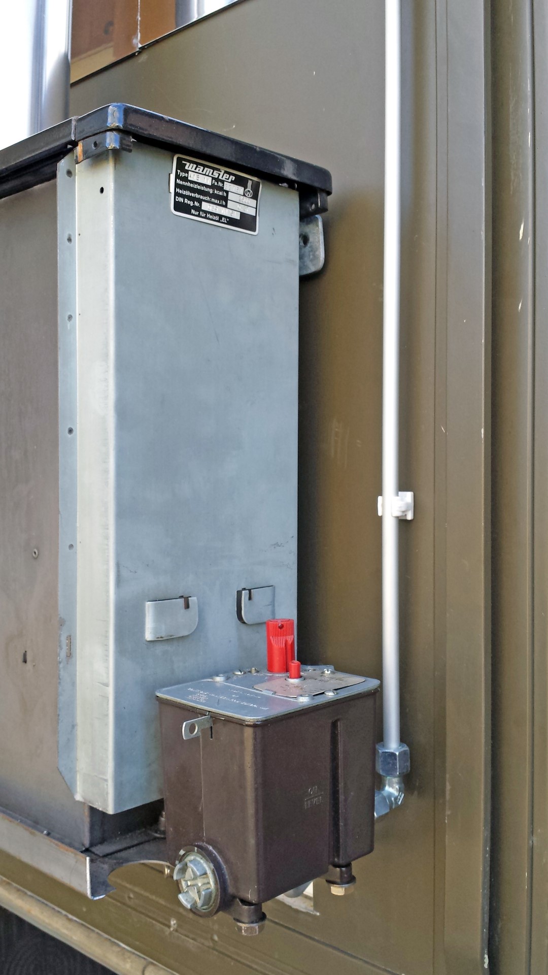

Der Ölregler erhält noch eine kleine VA-Konsole zur Befestigung.

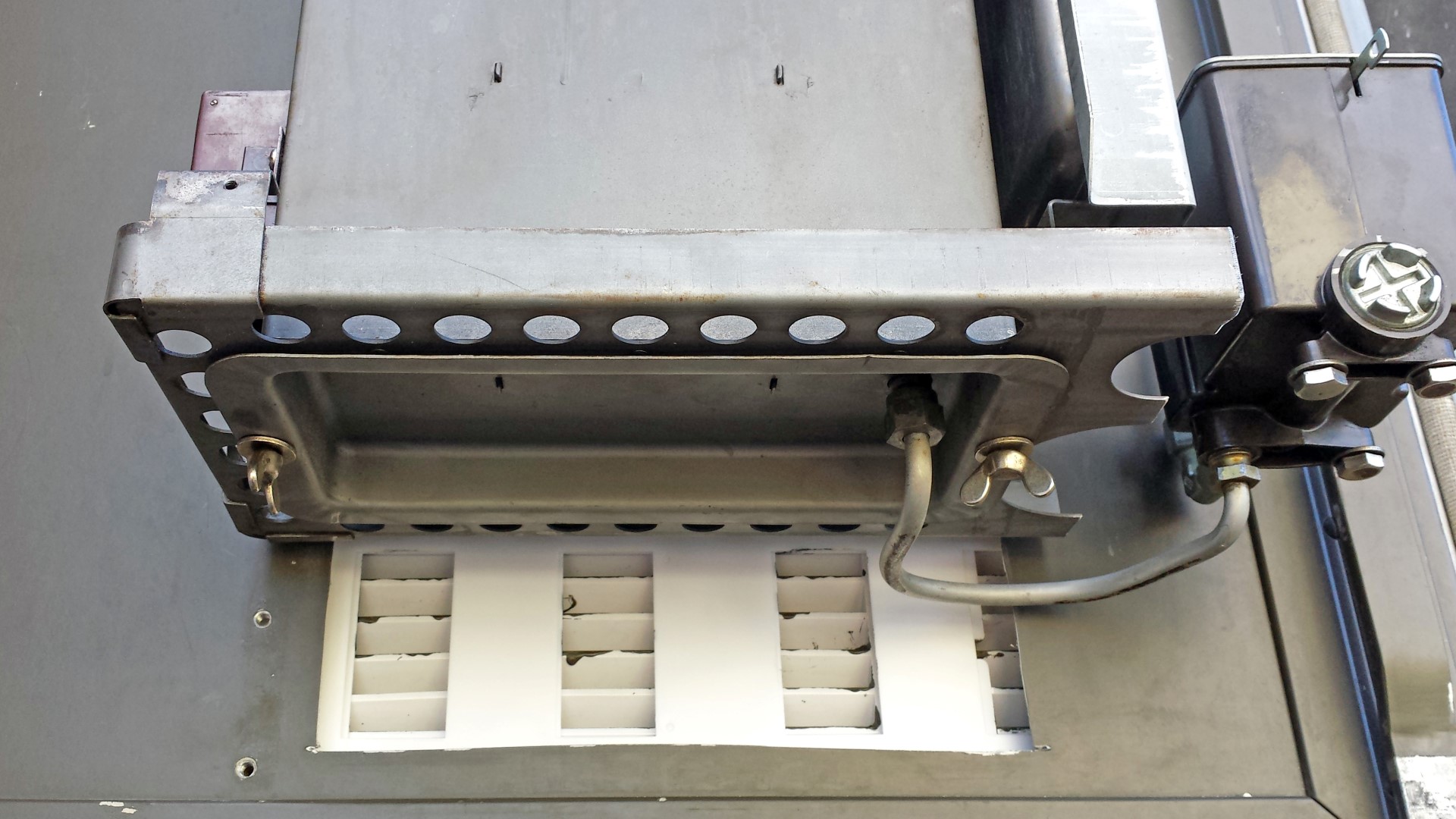

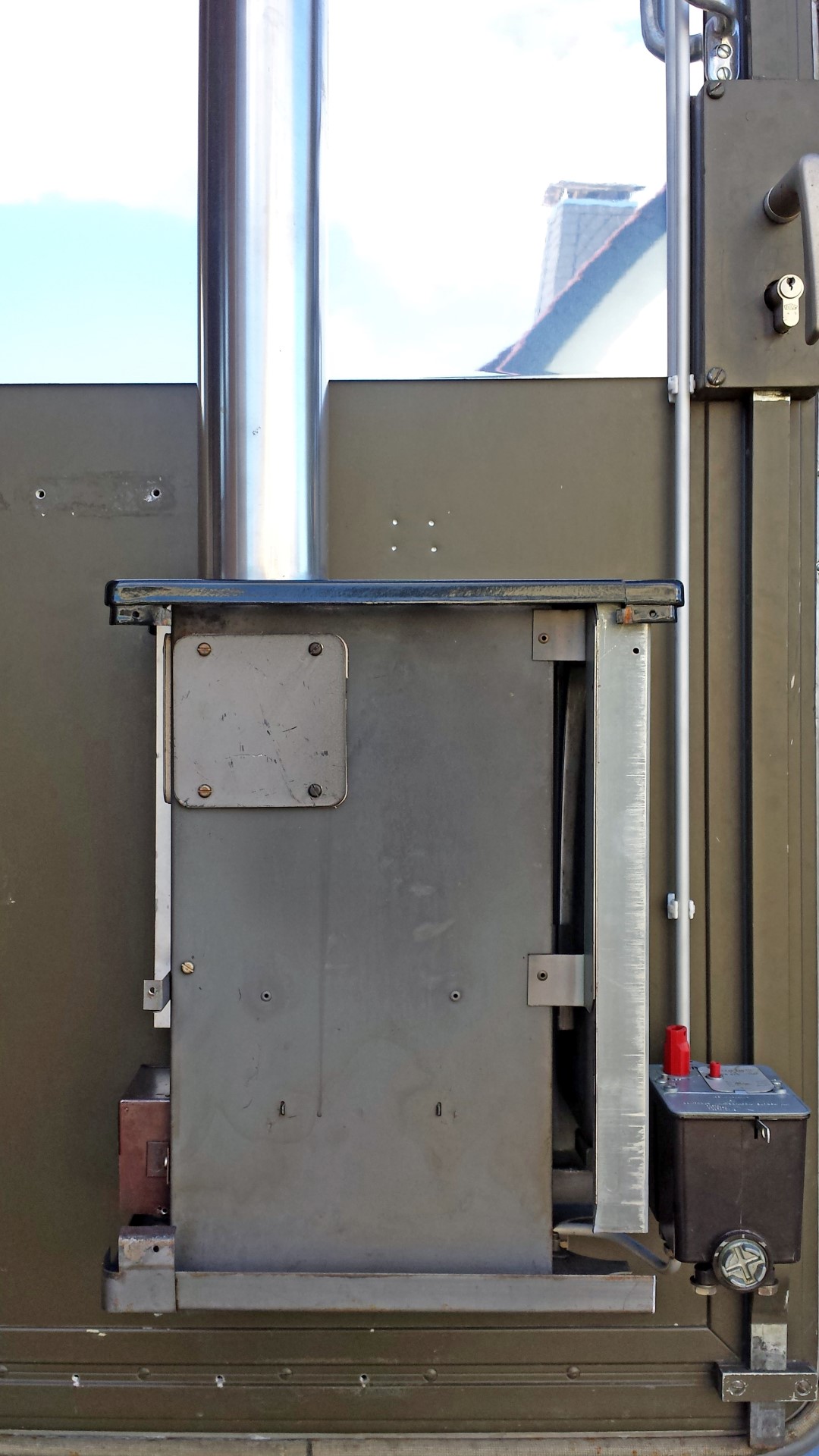

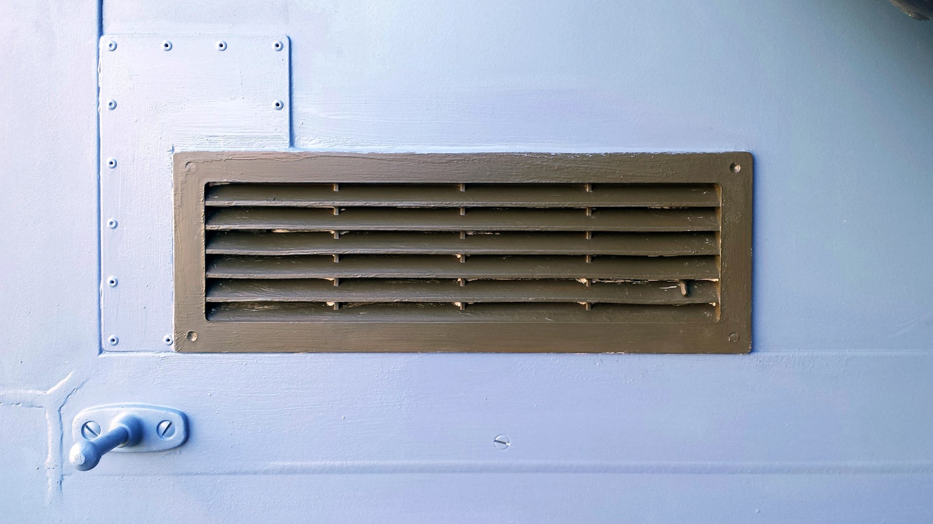

Die Ofengrundplatte hab ich gekürzt, damit ich eine VA-Verkleidung drüber bekomme, die unten die Zuluftöffnung einschließt und oben unter dem emaillierten Ofengitter endet. So hab ich eine Zwangsbelüftung von außen.

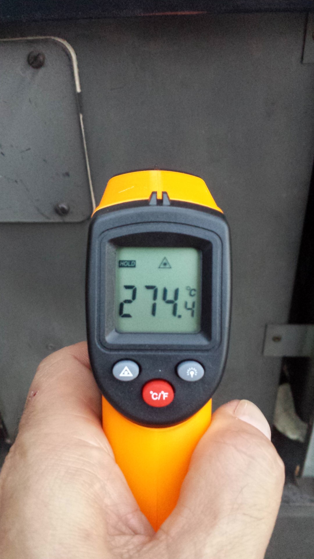

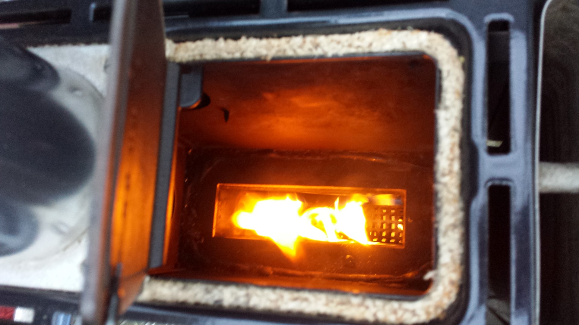

Gestern wars nun so weit - der Öl-Ofen durfte zum ersten mal brennen.
Vorher hab ich mir nach ein paar Tutorials aus dem Internet noch mal den Regler vorgenommen komplett zerlegt und gründlich gereinigt.
Dann das Alurohr noch mal gekauft und 17mm länger gelassen :angry:
Ja und dann endlich nachdem alles wieder zusammen gebaut war gepumpt und fleißig Anzünder in den Ofen geworfen.
Ich bin noch nicht ganz sicher, ob alles so funktioniert, wie es soll - da brauch ich am Samstag noch mal ein größeres Zeitfenster zum Testen.
Zu Beginn hab ich den Ofen durch mein Gepumpe erst mal überfüllt und meine liebe Not das angezündet zu bekommen.
Aber dann lief es ganz gut - Feuer brennt, Kamin zieht, Laster wird warm.
Ich halte euch weiter auf dem Laufenden.

Die Leitung vom Kanister zum Ölregler hat mich noch ein paar Nerven und Stunden gekostet.
Manchmal ist es besser, etwas gleich richtig zu machen.

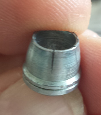

Der Anschluss an den Regler erfolgt über einen 90° Winkel als Reduktion von 10mm Rohr auf 8mm Rohr und den hatte ich noch übrig von meinem alten Gasherd (Gasleitung). Das sind GOK Schneidringverschraubungen, und ich hatte den Schneidring vom Gasherd weiter verwendet. Leider wurde diese (8mm) Verschraubung nicht richtig dicht. Noch mal nachgezogen und es tropfte nach einiger Zeit wieder.
Dann hab ich das Ganze mal aufgemacht und war doch etwas erschrocken, dass der Schneidring 3 Risse hatte.
Also - Schneidringe auf keinen Fall zwei mal verwenden (außer bei einer vorhandenen Verschraubung).
Dann erst mal neue Schneidringe besorgt (aus Messing, da es sich um ein Alurohr handelt) und bei der Gelegenheit Stützringe mitbestellt. Das Alurohr hat sich einfach zusammengedrückt weil es so weich ist. Der Stützring ist eine Messinghülse, die noch mal innen in das Rohr eingesteckt wird und dieses im Bereich der Verschraubung verstärkt.
Dann mal nachgelesen, wie so ein Schneidring angeogen wird :idee: .
Erst bis zu einem spürbaren Punkt anziehen und dann 1,25 bis 1,5 Drehungen weiter.
Und dann die Verschraubung noch mal öffnen, um die ordentliche Ausbildung des "Metallwulstes" vor dem Schneidring zu begutachten.
Dann wieder zusammen, noch mal ne viertel Drehung weiter und alles ist dicht!!!

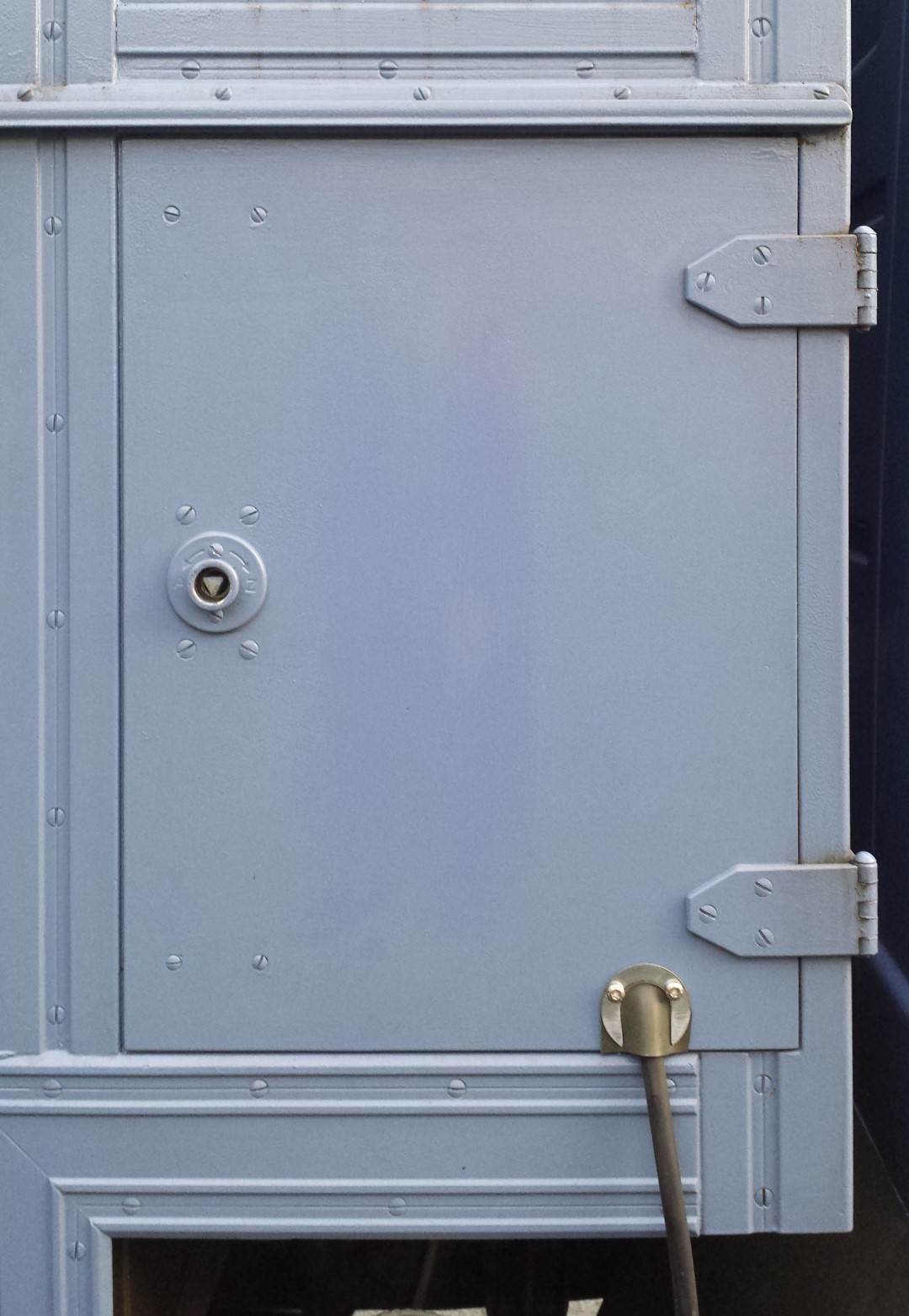

Dann war der Außenstromanschluss dran.

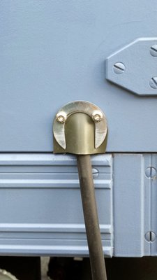

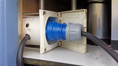

Nach einigem Überlegen hab ich mich entschlossen, die Steckdose hinter einer vorhandenen Stauklappe zu positionieren.
So kann sich nicht jeder mal eben das Kabel mitnehmen. Durch die Tür hab ich nur eine kleine Kabeleinführung aus einem großen Flanschring gebastelt. Etwas EPDM- Gummi dazu und fertig war die Kabeleinführung.
Die Steckdose werde ich noch mal gegen eine normale Aufputzversion tauschen.

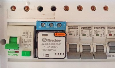

Dann hab ich überlegt, wie ich die Umschaltung zwischen Außenstrom und Wechselrichterversorgung umschalte.
Es gibt ja solche Umschaltboxen: Netzumschalter.
War mir dann aber etwas teuer und noch ne extra Kiste.
Da ich ja einen Haushaltssicherungskasten mit Hutschienen montiert habe, hab ich mal da nach etwas passendem gesucht.
Das Zauberwort ist "Finder 62.33.8.230.0040, 3 Wechsler": 3 Wechsler Relais.
Dazu noch der Hutschienensockel:Hutschienen-Sockel.
So hat man das Ganze für 30,-€ und keinen extra Kasten.
Willi

Hallo Willi!
Paß auf, daß Dir durch die Kabeldurchführung bei Nicht-Benutzung keine unerwünschten Bewohner einziehen. Habe erst gestern eine tote Maus entfernen müssen, die wohl auf dem LKW-Rahmen entlangspaziert und dabei in einen Eimer Wasser gestürzt ist ...
Willi Jung
Beiträge: 2299
Wohnort: Mittelhessen
#220 Beitrag von Willi Jung » 2017-10-29 19:22:49
Hey Pirx, vielleicht mach ich mir noch nen passenden Stopfen. Aber die müsste schon ziemlich gut klettern können.

So es geht weiter. Die letzte große Baustelle vor unserer Marokko-Reise werden die Staukästen. Ich hab mir hier wieder mal etwas Eigenes ausgedacht. Boden und Klappe aus 15mm Siebdruck, Seiten aus 1mm Edelstahl, direkt an den Kofferboden geschraubt. Klappen werden noch mit 1mm Alu beplankt wegen der Farbe. Boden und Klappen hab ich schon mal mit 500mm Kistenbändern verbunden. Morgen kann ich die Blechteile beim Pulverbeschichter holen - dann geht's weiter. Baustelle ist das Esszimmer -da ist der Tisch schön groß.
Willi

Heute Morgen die Blechteile beim Pulverbeschichter geholt. Heute Mittag die ersten Teile angebaut. Die drei Wände vom großen Staukasten hängen.
Das Verkleidungsblech am großen Deckel ist angeklebt.
Am Wochenende kommt die Hochzeit von Blechwänden und Siebdruckplatten.
Willi

Was mir noch zum Winkel und Höhe des Auspuff einfällt. Je nach Situation wird sich da ein Fahrradfahrer \ Motorradfahrer / cabrio / passant ziemlich drüber ärgern..
Willi Jung
Beiträge: 2299
#240 Beitrag von Willi Jung » 2017-11-18 11:20:03
Neben den Cabriofahrern an der Ampel finden ich auch immer lustig.
Spaß beiseite - war schon immer so, hab ich nie drüber nachgedacht zu ändern. Ich finde halt gut, wenn ich im Rückspiegel sehe, was da raus kommt.
Willi
