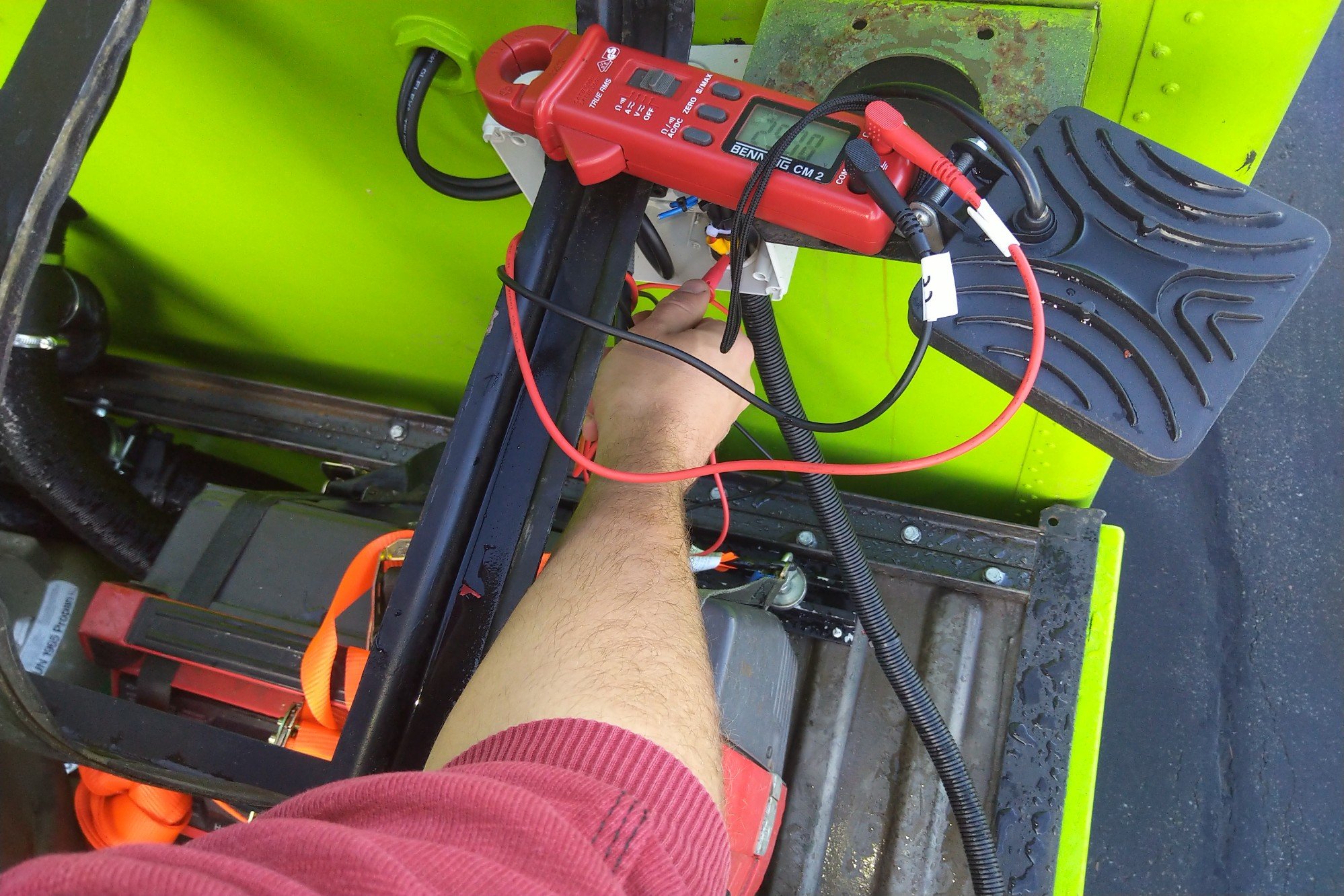

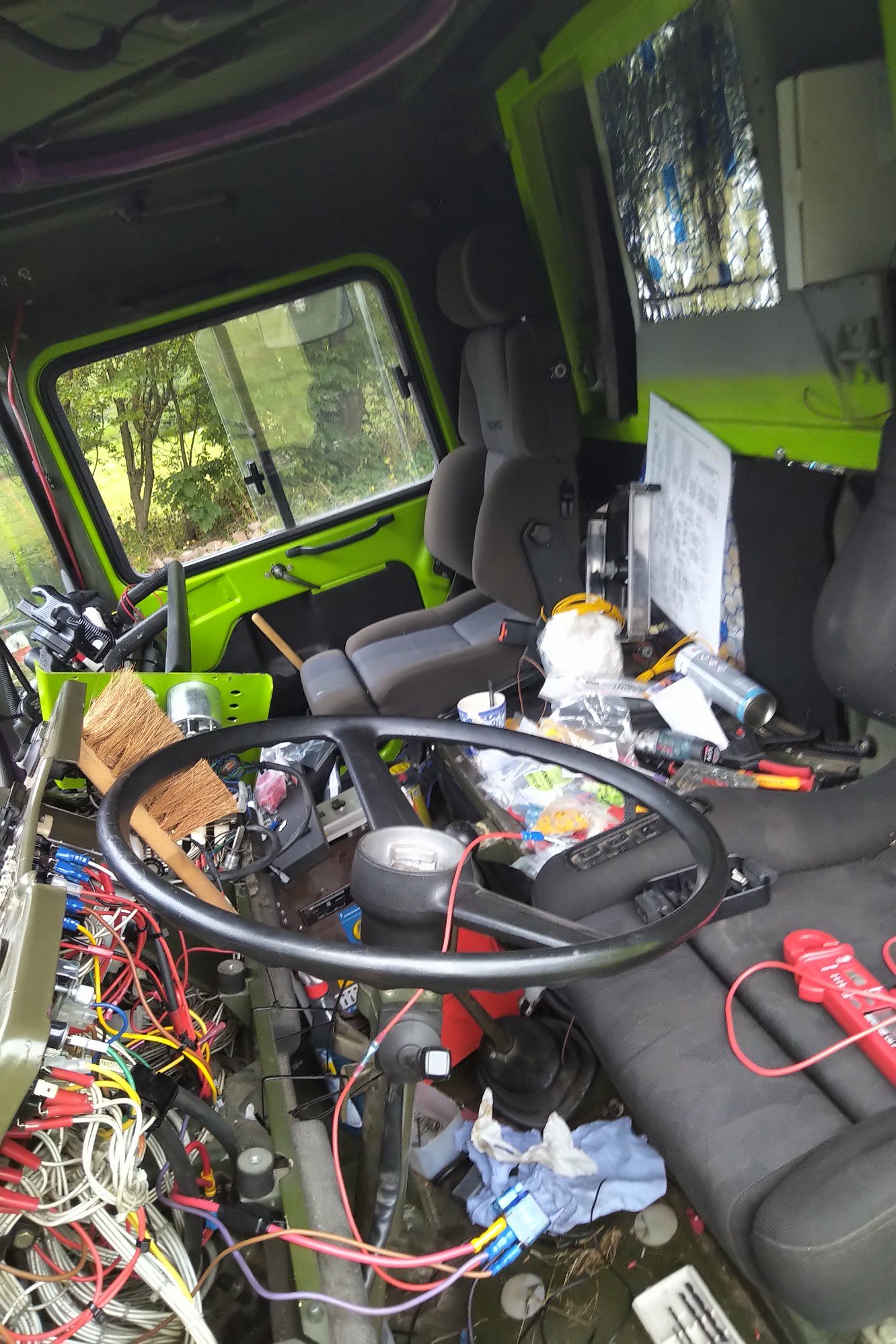

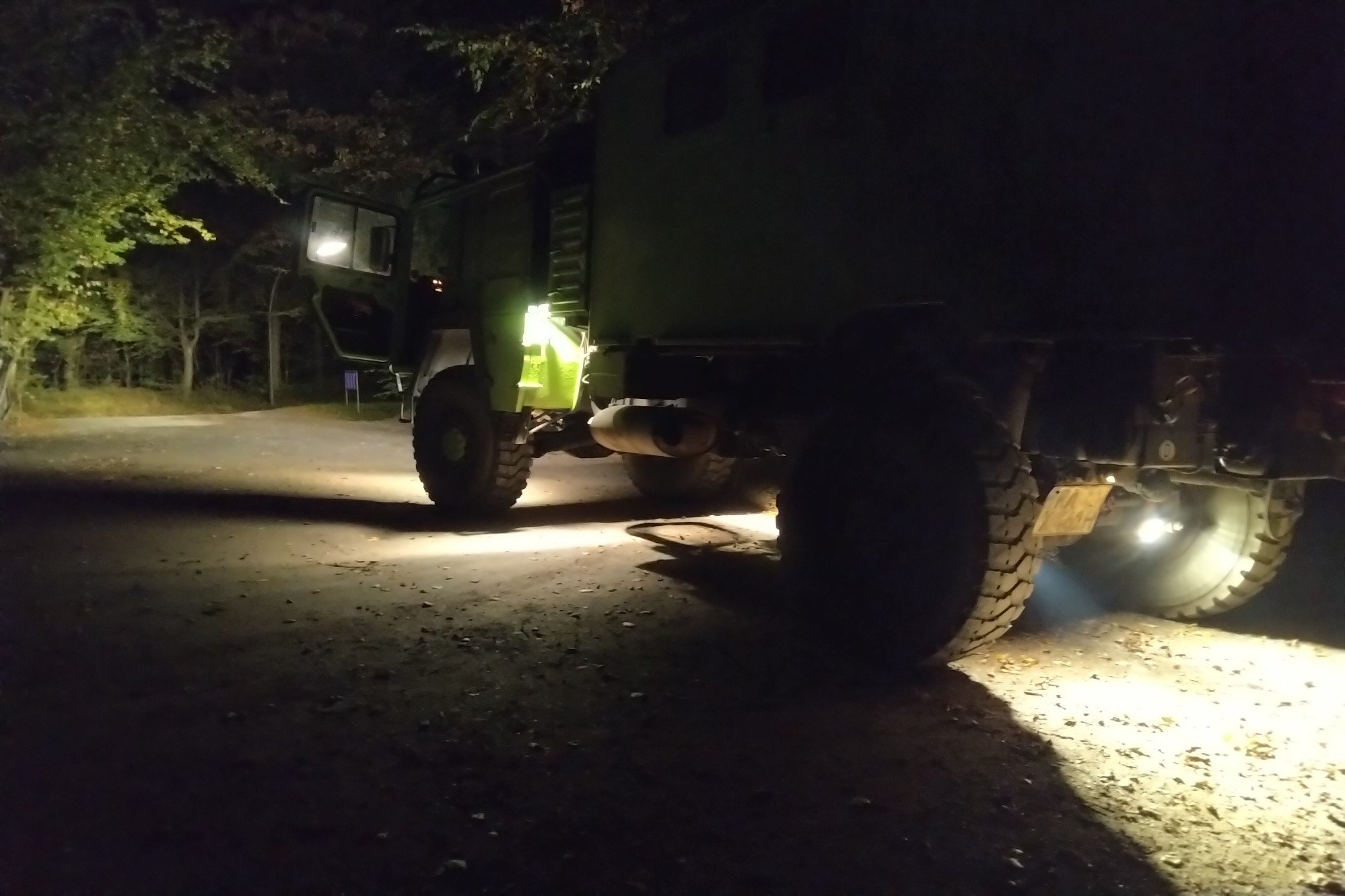

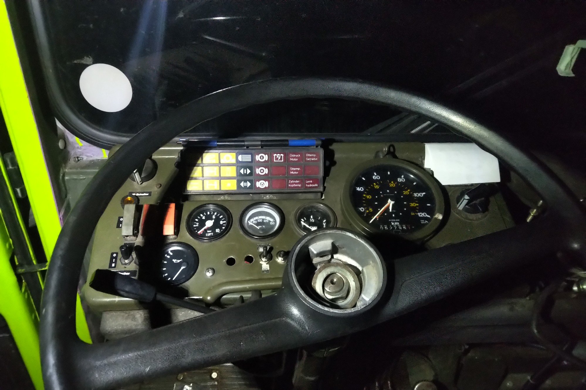

Nachdem die Elektrik für mich ein mittelschweres Chaos wurde hatte ich dankenswerterweise Hilfestellungen von Sebastian.
Nun blinkt, hupt und leuchtet alles so wie es soll. :lovehead:
Sah es vor ein paar Tagen noch so aus:
Elektroschlosserei at its best
Sieht es heute schon so aus.

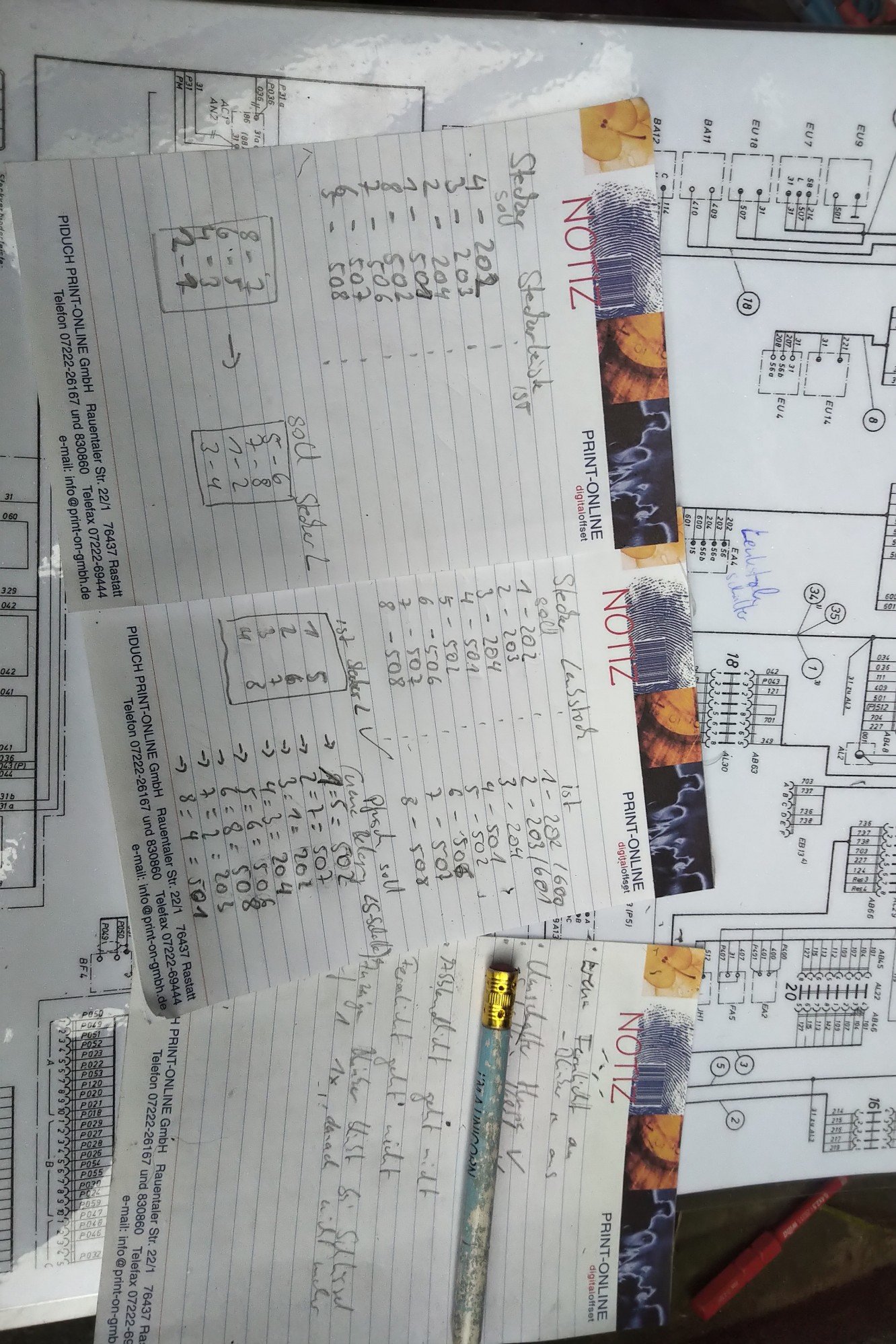

Liebes Zukunfts - Ich. Da Du diese Zettel (die sind wichtig!) eh verlierst, hier eine digitale Kopie.
Schaltplan Anschluss Lenkstockhebel
Nachdem wir zu zweit fast einen Tag damit verbrachten den Lenkstockhebel neu zu verdrahten (nach Schaltplan!) hatte ich beim Anschluss die Hupe aufm Dauerplus. Kann ja keiner ahnen, dass die Steckerleiste nicht nach Schaltplan belegt wurde...
Hat mich nochmal einen halben Tag gekostet bis es funktionierte wie es soll :)
Mittlerweile hängen gut und gerne 4 Wochen (Summasumarum) in der Elektrik. Nun sollte es doch so langsam mal gut sein :)

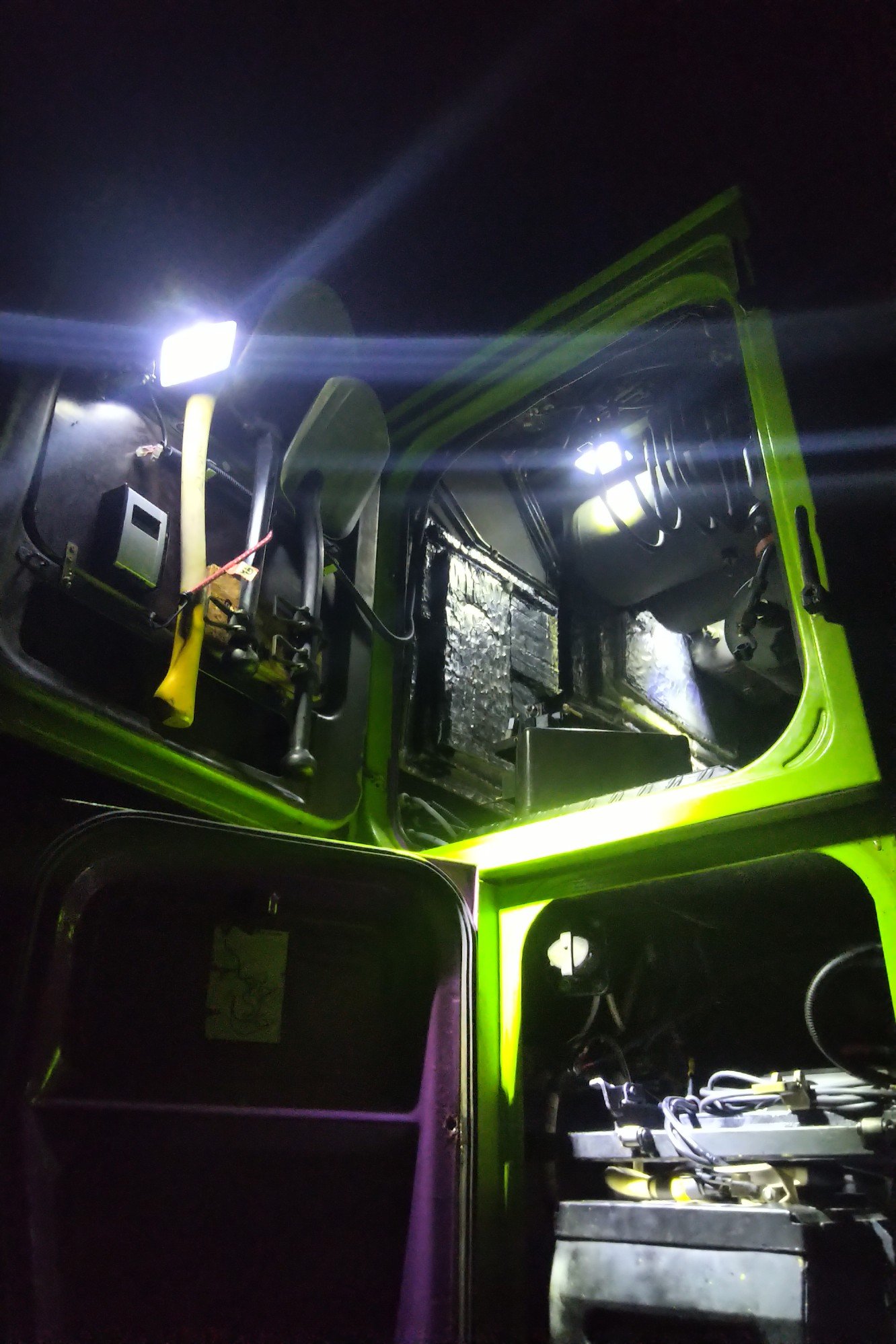

In dem Zuge hab ich im Motorraum noch für Licht gesorgt, schön über den Türkontaktschalter angesteuert :)
Licht!
Licht!

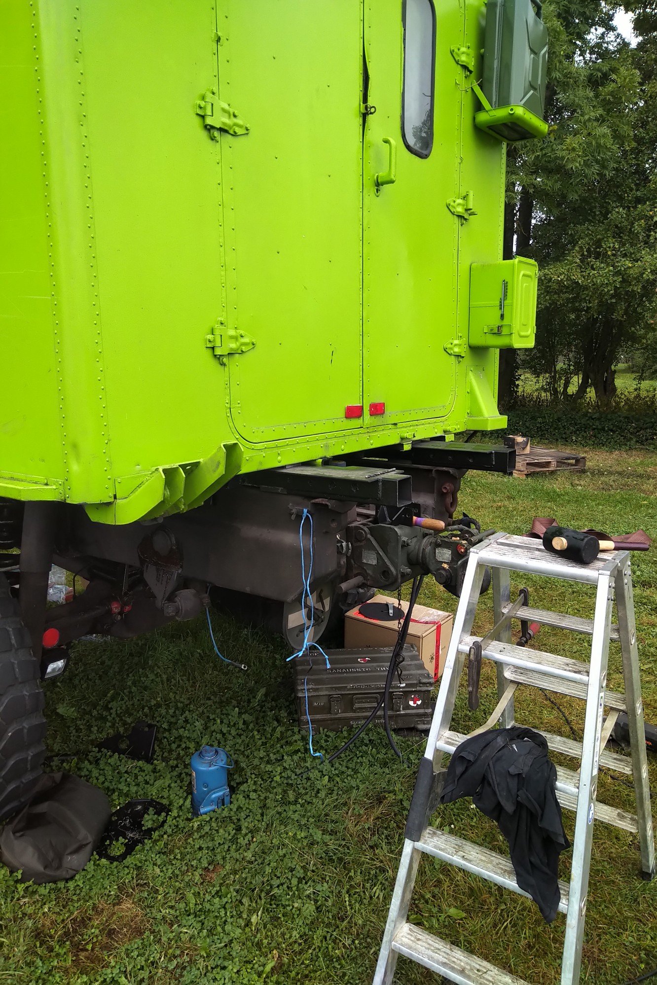

Auch am Heck ging es weiter.

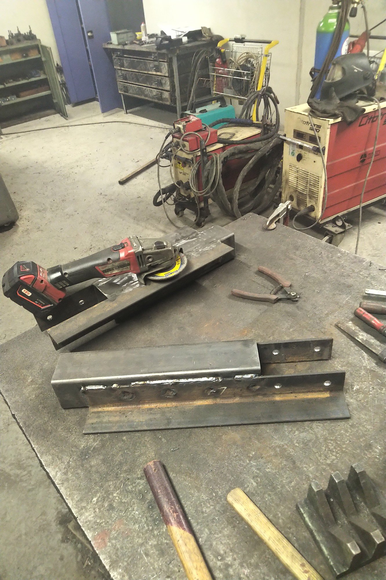

Von der Pritsche habe ich mir die letzten 40cm abgeflext um daraus eine Terasse zu schustern. Hierfür mussten zwei Kragarme zur Lasteinleitung in den Rahmen geschweißt werden. Dafür, dass ich seit 2017 kein Mag Gerät mehr bedienen musste bin ich mit meinen steigenden Nähten seeeehr zufrieden.
Ich weiß, Schweißnahtvorbereitung und so...
Fügt sich auch super am Rahmen an :)
Heck
Heck

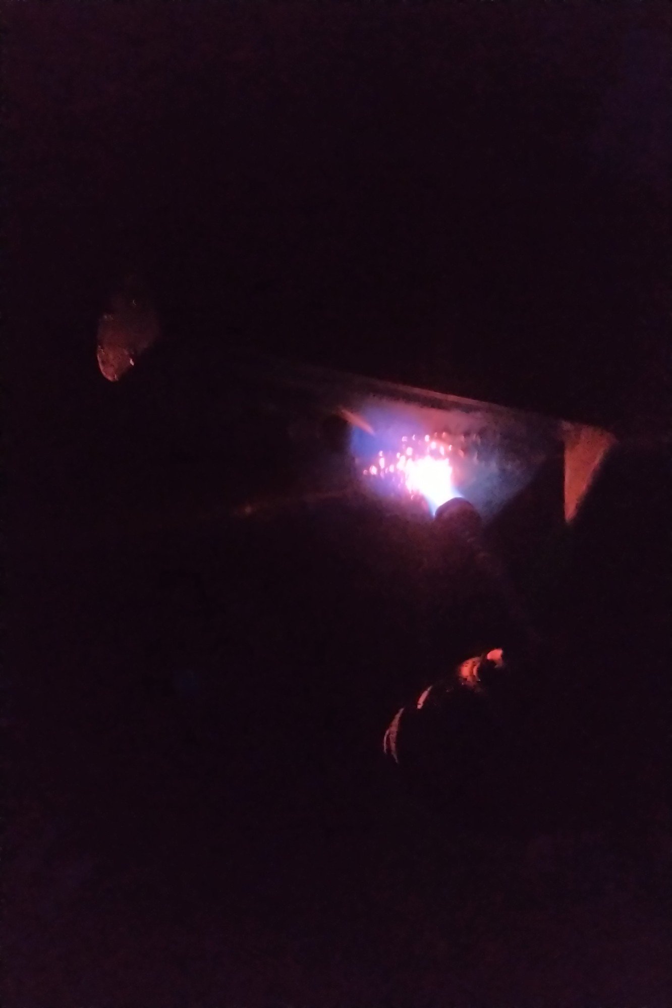

Da wir beim ablegen der Pritsche diese auf dem Rückleuchtenhalter abgelegt hatten musste dieser erst wieder überzeugt werden einigermaßen Form anzunehmen.
Der Dampf des verbrannten Lacks riecht irgendwie nice

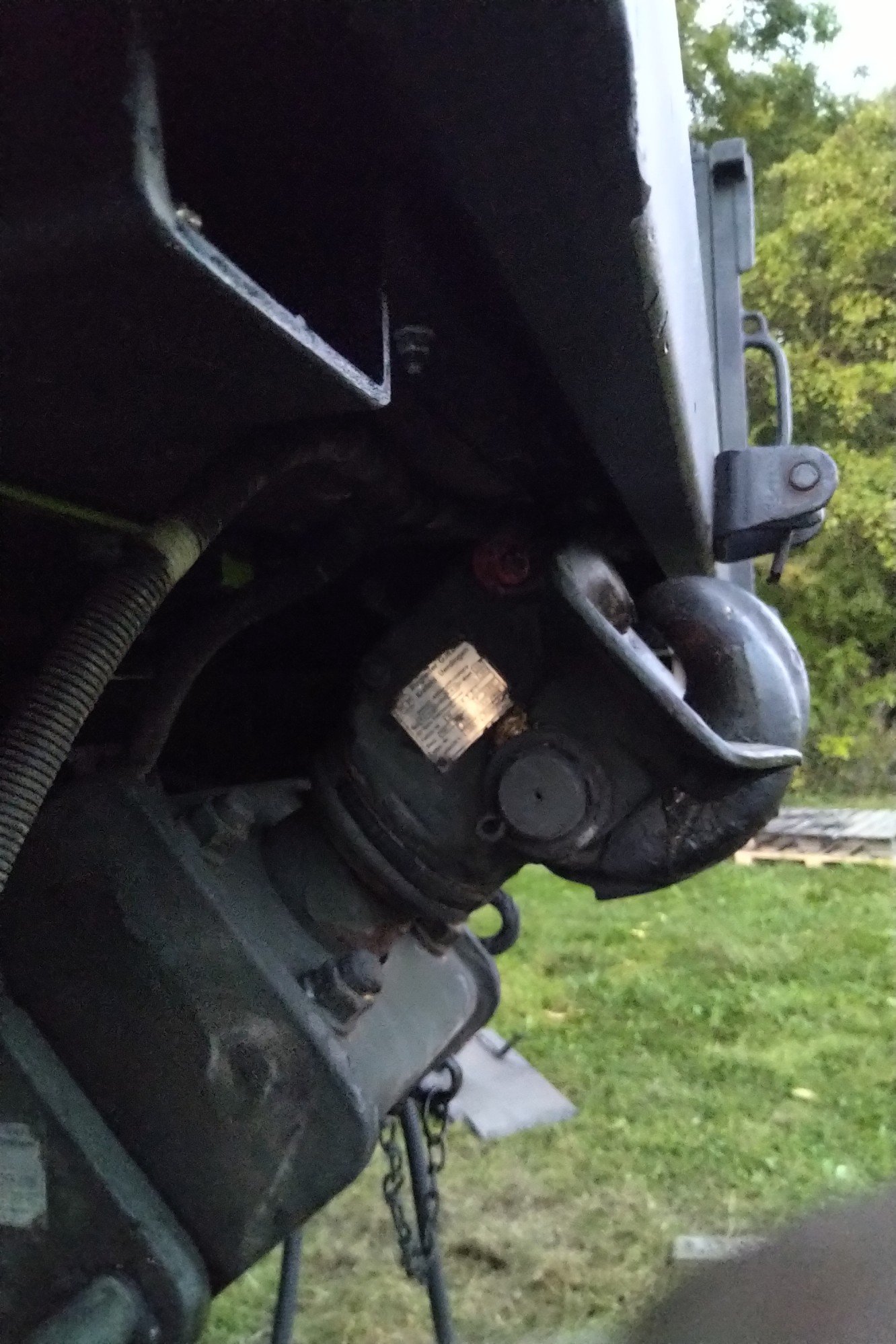

Was mich aber mächtig stolz macht; die Anhängekupplung ist weiterhin nach oben abklappbar. Passt noch 'ne Hand zwischen Pritschenrest und Anhängekupplung. Auch der Böschungswinkel hat nicht eingebüßt. :rock:
Auch die hochgezogenen Rückleuchten sind nun montiert und warten auf den elektrischen Anschluss. Dito für die Standheizung.
Freigang Anhängekupplung

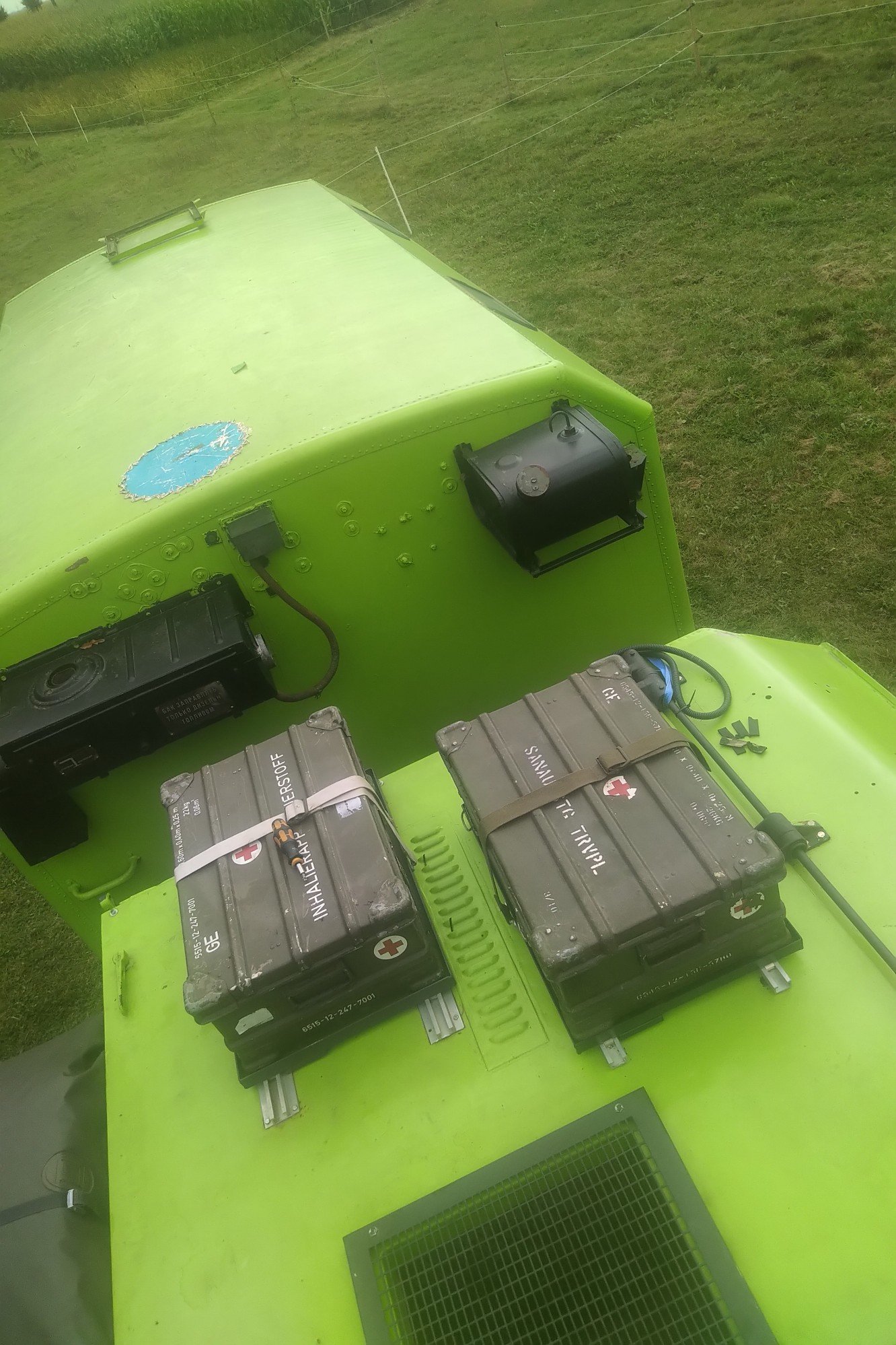

Auf dem Dach findet sich nun eine zweite Zargesbox, jetzt kann man zu zweit da oben schön bequem rumlümmeln und dem Sonnenuntergang beim Sonnenuntergehen zuschauen :)
Dach
Dach
Ich bin jetzt aber fix und alle, morgen ist noch die rückwärtige Elektrik dran und Freitag dann die Änderungsabnahme mit den neuen gewichten/Maßen bei der Dekra.

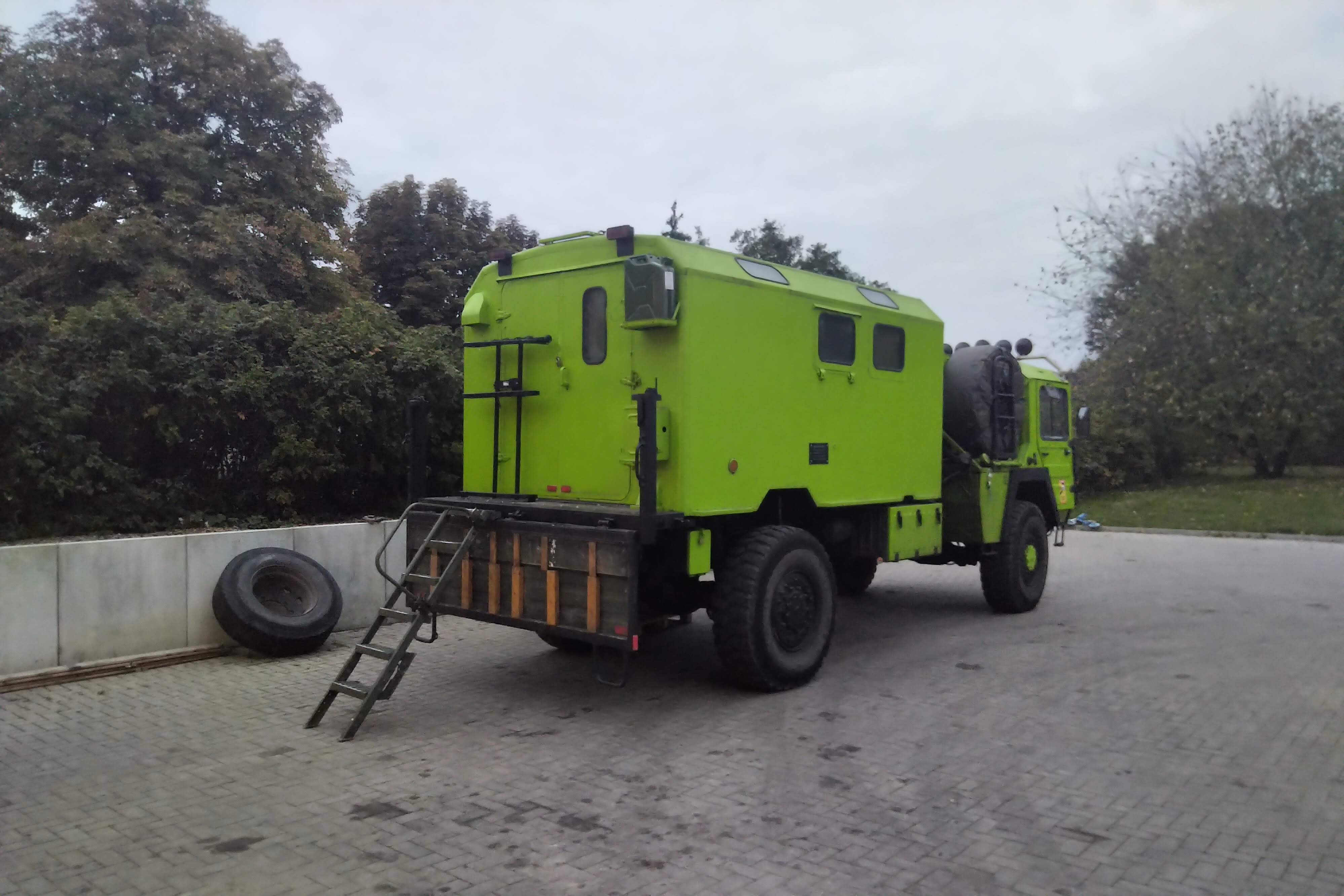

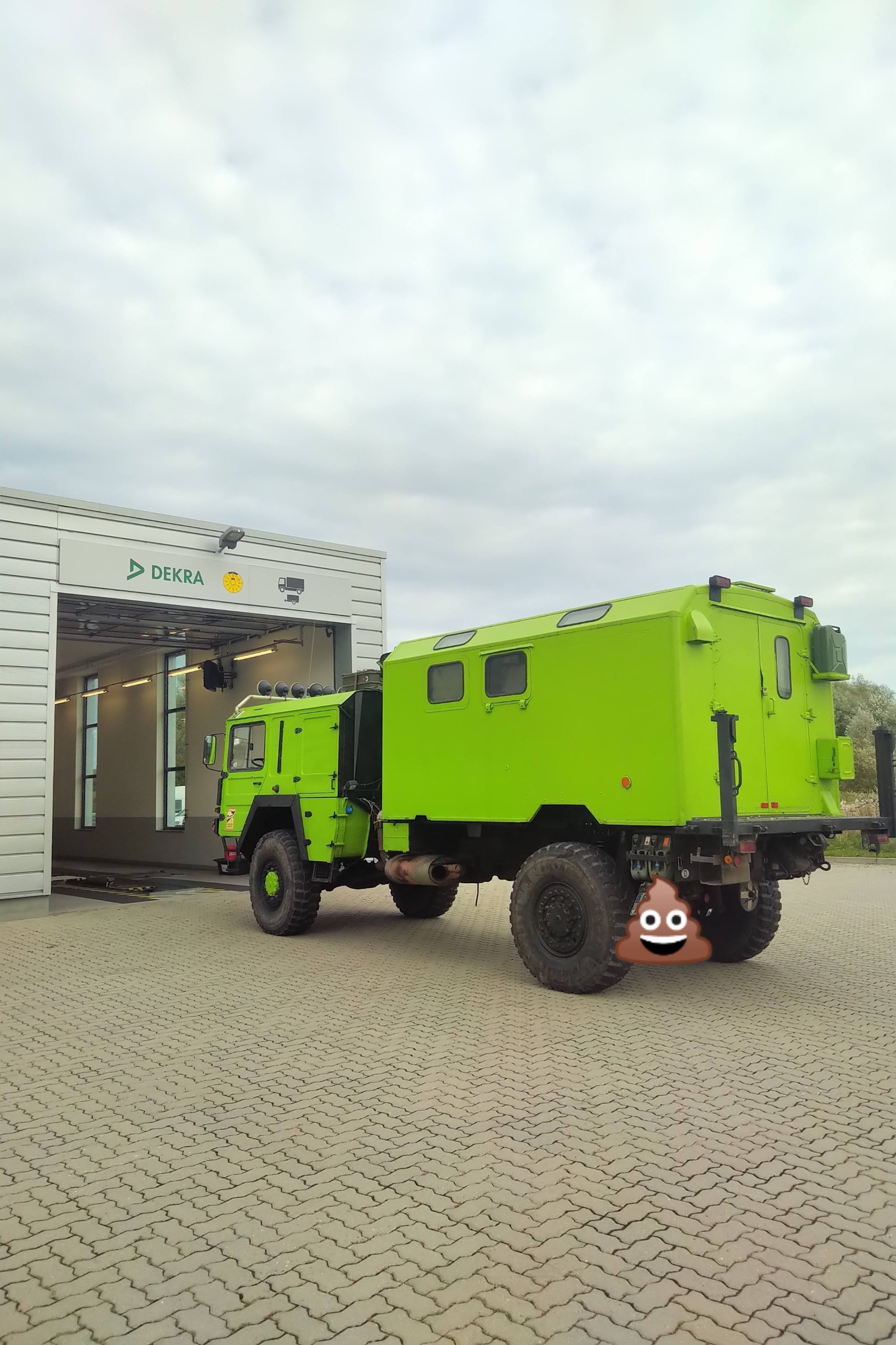

Gestern war die offizielle Annahme beim AaS.
Die amtlichen Maße sind nun:
Hohe: 3365mm (-335mm)
Länge: 7750mm (-251mm)
Bei 10040kg Leergewicht.
Ein paar Bilder für Euch:
Links
Links
Rechts
Rechts
Mit der sich nun ergebenden Kontur bin ich zufrieden, auch wenn mir das Ergebnis mit der Höhe nicht zu 100% zu sagt. Gerechnet hatte ich mit einem Endergebnis Nähe den 3200mm. Aber Kopfrechnen war noch nie so meins. Nevertheless, der Koffer wirkt nun weniger aufgesetzt, das Fahrzeug mehr aus einem Guss. Also passt doch alles.

-das Armaturenbrett muß noch Mal geöffnet werden um das provisorisch verbaute Relais gegen ein vernünftiges zu wechseln,
in dem Zuge darf ich mich auch noch Mal um den Lichtschalter kümmern und die Masse der Geberleitungen. Irgendwie ist da noch der Wurm drinnen

Zu erst wurde die ehemalige Getriebebrücke der Pritsche angepasst, damit die Abstände überm Kupplungszylinder wieder mit den ARL d'accord gehen.
Nachdem die angepasst waren die 4 Kragarme verschraubt und Maß für die Holzplatte genommen.

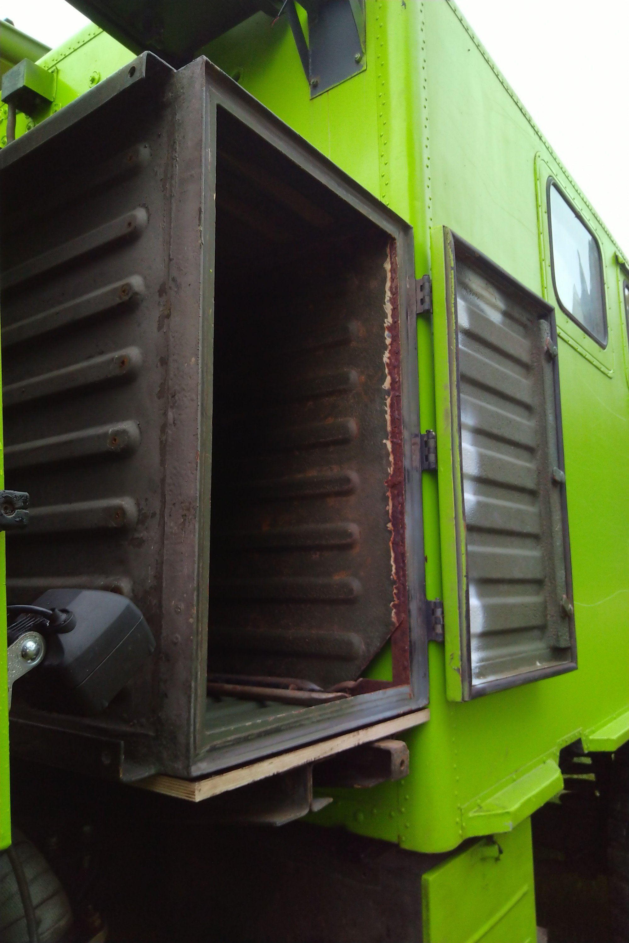

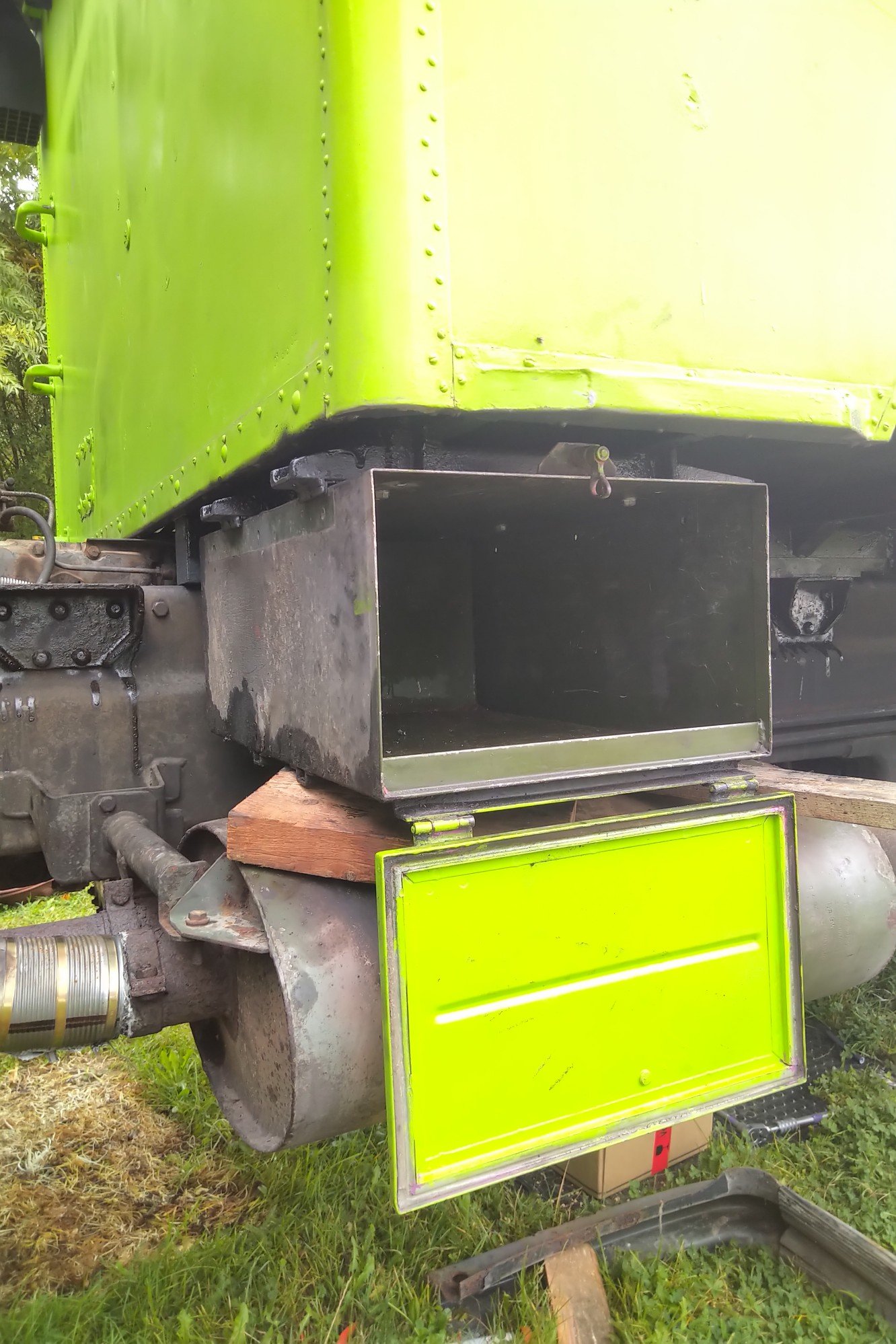

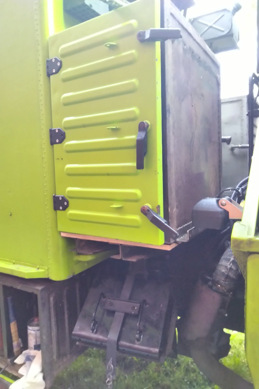

Auf die Platten kamen dann links wie rechts die Staukästen.
Da ich mit der Durchbiegung der 18mm Platte unter den Staukästen nicht zufrieden war, diese mittels zu beschaffender Winkelprofile ausgesteift.
Danach die 4 Schneeketten irgendwie da hoch gewuppt. Gibt definitiv ergonomisch bessere Plätze fur die Kollegen...
Dennoch; mit der sich ergebenden Linie bin ich sehr zufrieden. Passt exakt zu der Linie vom Batteriekasten, der Kofferaußenwand und die Klappen gehen noch immer um 180 Grad auf.
Klappe zu
Klappe zu
Klappe auf
Klappe auf
Auf der anderen Seite die originalen Hemmschuhe im originalen Halter montiert. Hierbei wurde die Position an die neuen Gegebenheiten angepasst und gleichzeitig durch leichtes schrägstellen die Ergonomie erhöht.
Beifaherseite
Beifaherseite

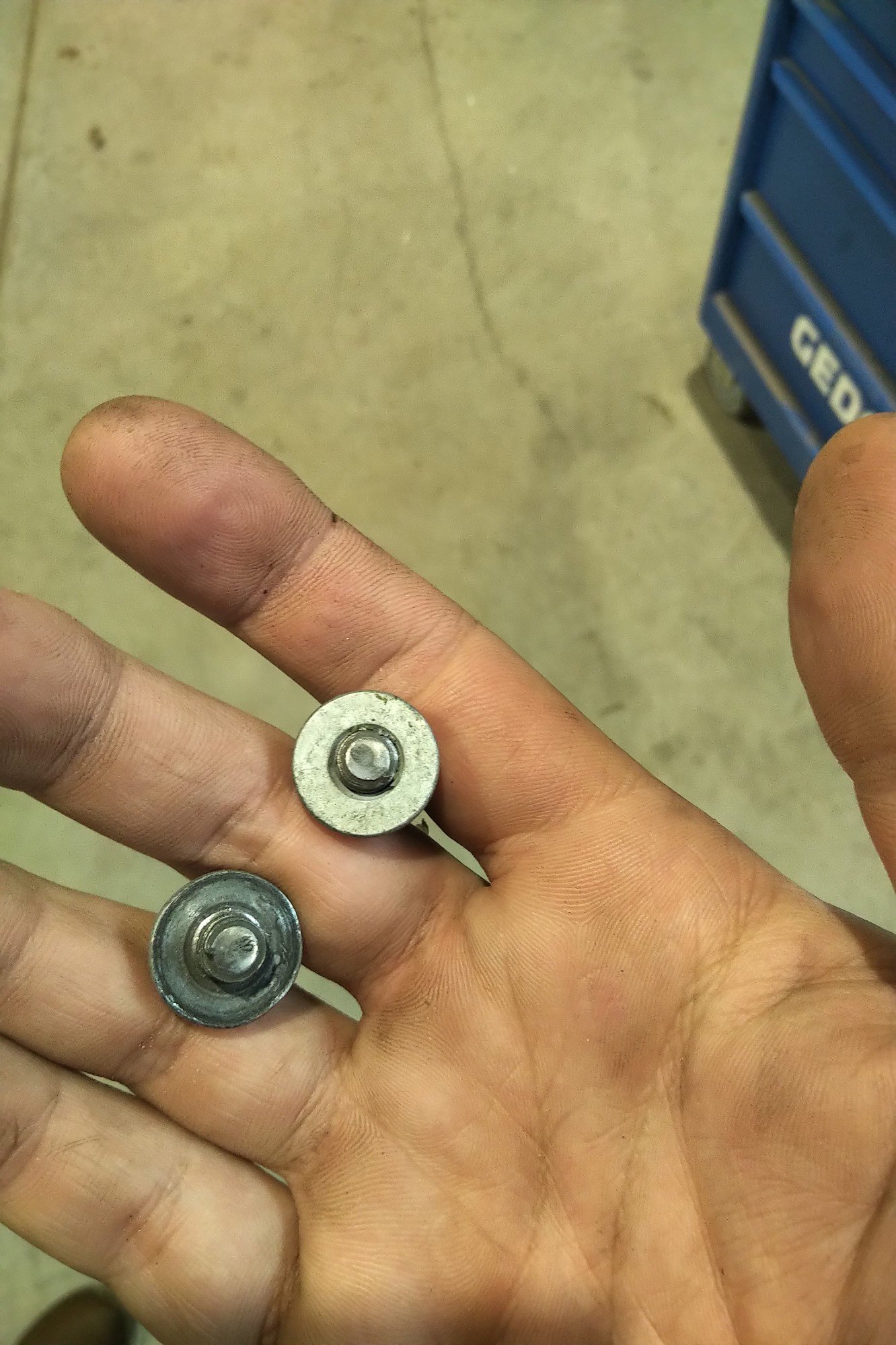

Die Profile zur Aussteifung des "Laderaums" abgeholt und verbaut.
Mit reichlich M8 in 10.9 verschraubt. Nicht ohne dabei die Schraube von Hand abzureißen.
Deshalb hasse ich den Begriff 'handfest/handwarm' -.-

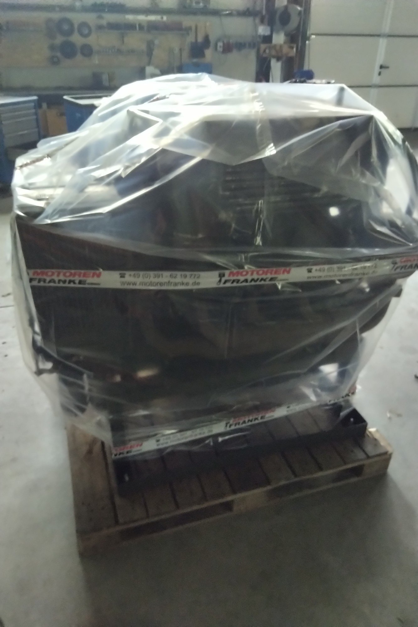

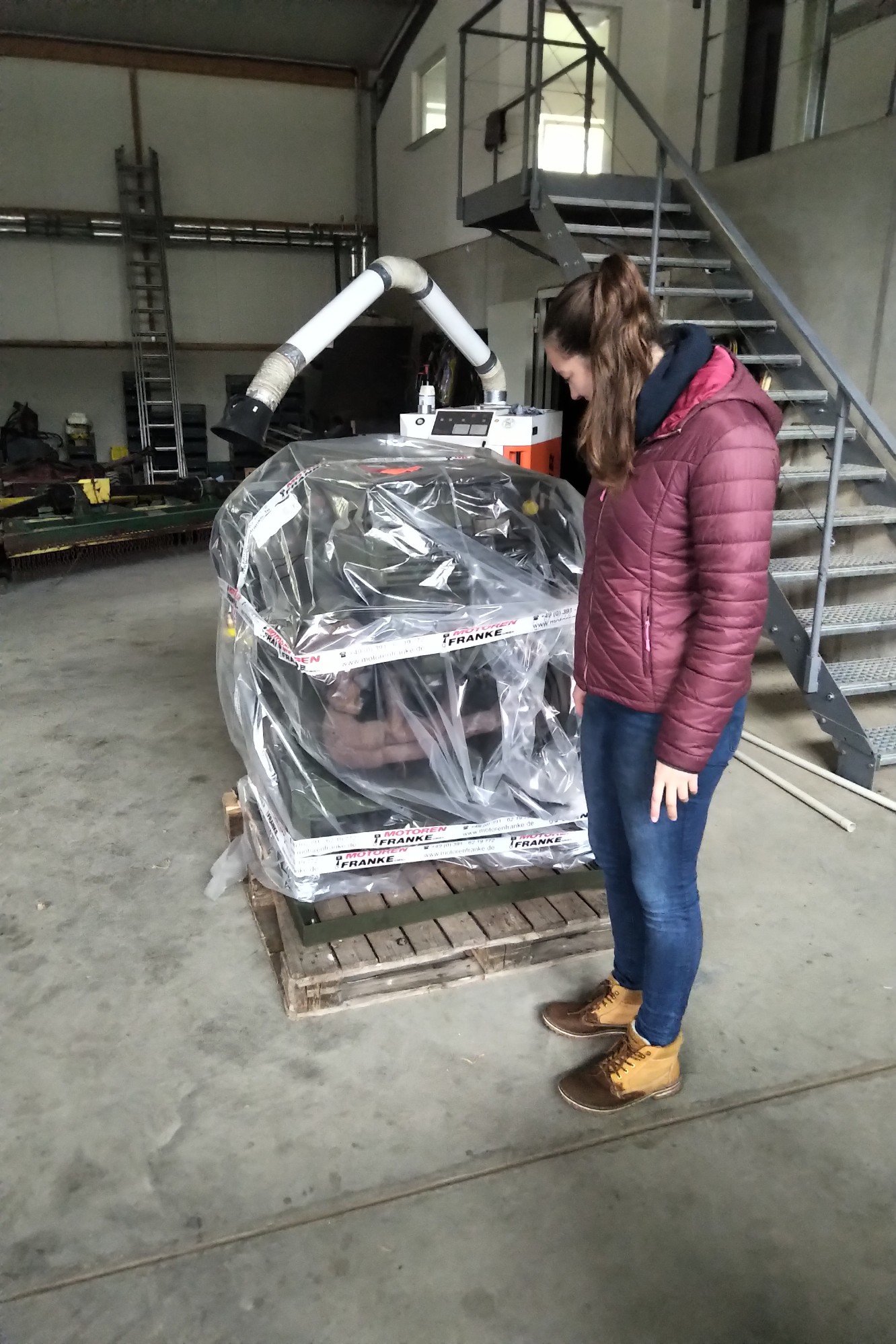

Was an dem Tag aber noch viel wichtiger war, mein Motörchen kam an :wub:
Ist sie nicht toll?
Ist sie nicht toll?
Frischen Service hat sie vorm Ausbau noch bekommen.
Diese Kurven *.*
Diese Kurven *.*

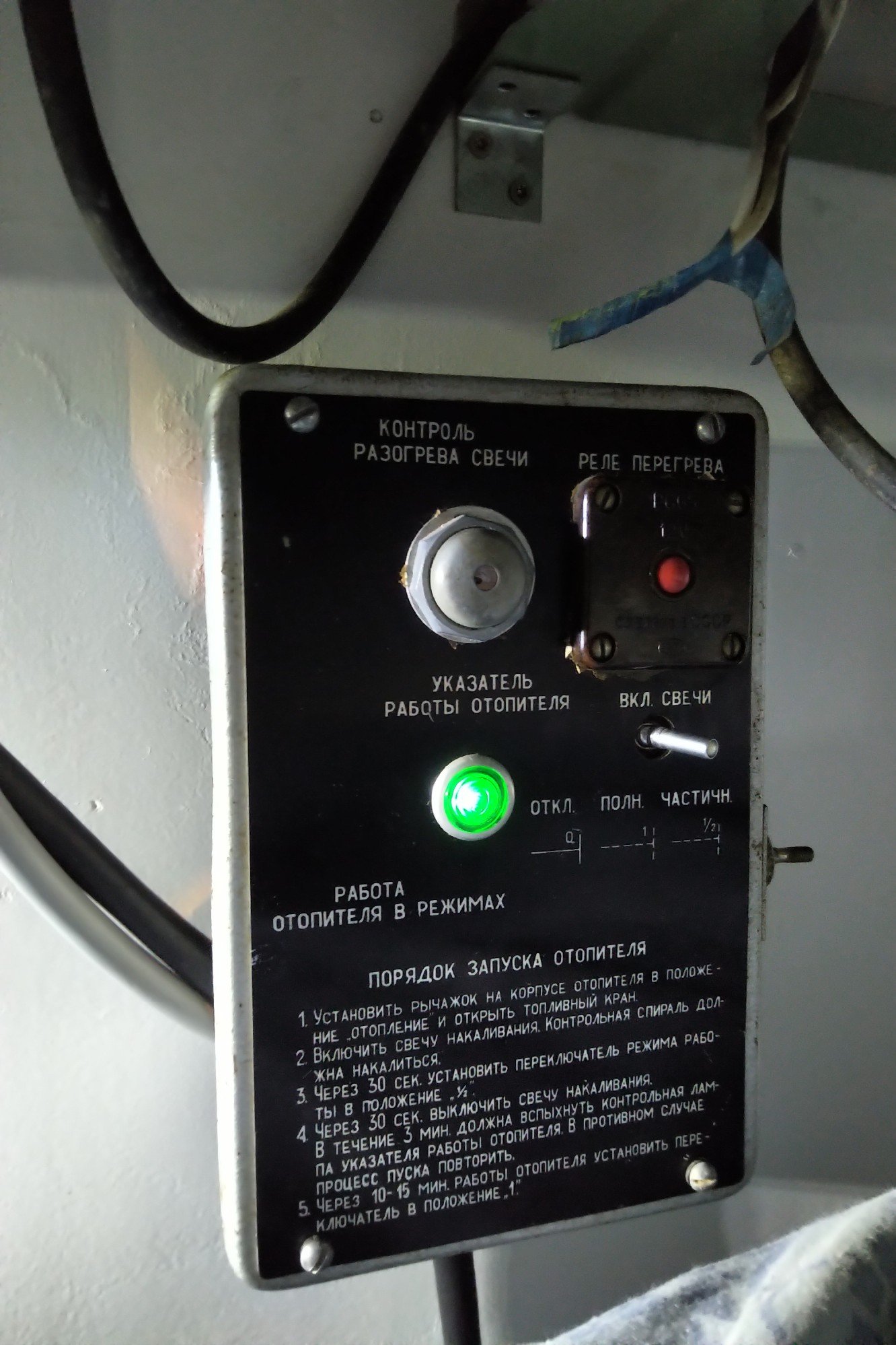

Die Heizung ans Laufen zu bringen versucht.
Sonntag, den 17.10.

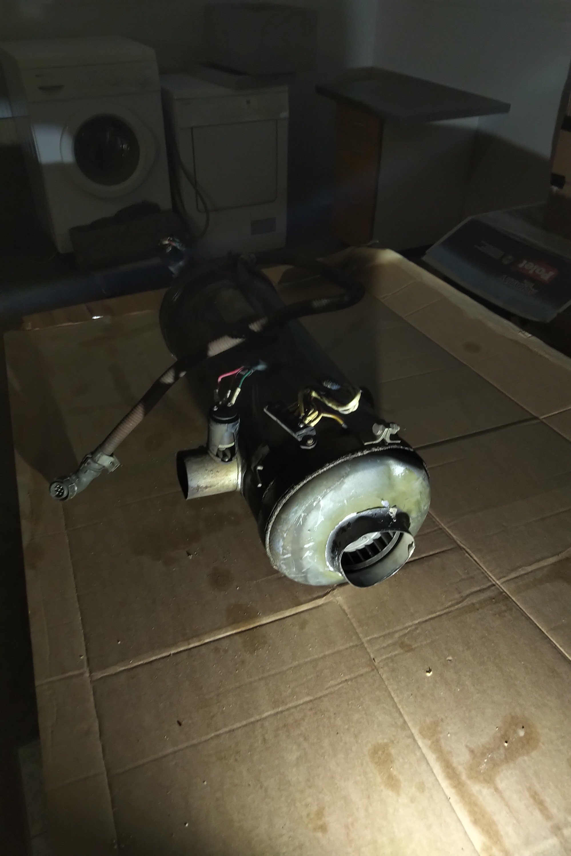

Nachdem die Heizung nicht wollte musste sie abgebaut und geprüft werden.
Problem war schließlich, dass das Hitzeschutzschild beim Versand aus Bulgarien einen Hau bekommen haben muss.
Also mit mehreren Haus und Gummihammer dafür gesorgt, dass die Delle raus kommt.
oB65
oB65

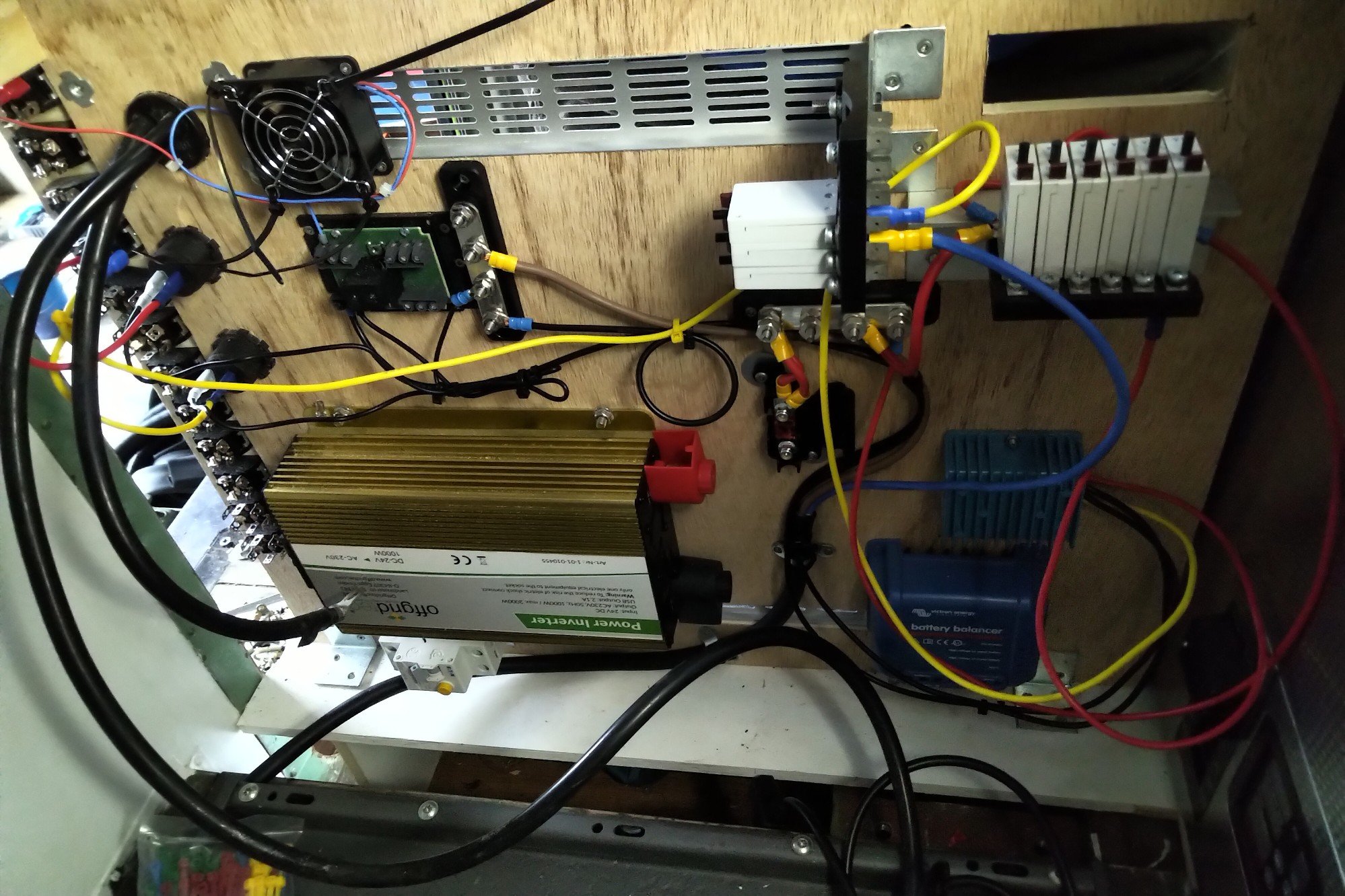

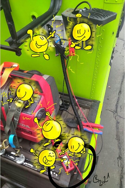

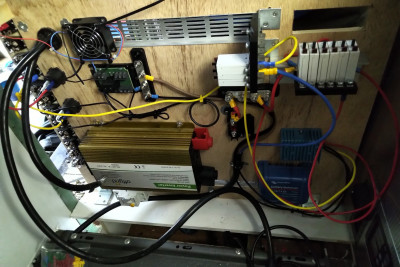

Parallel dazu habe ich mit der Elektrik für den Aufbau weiter gemacht.

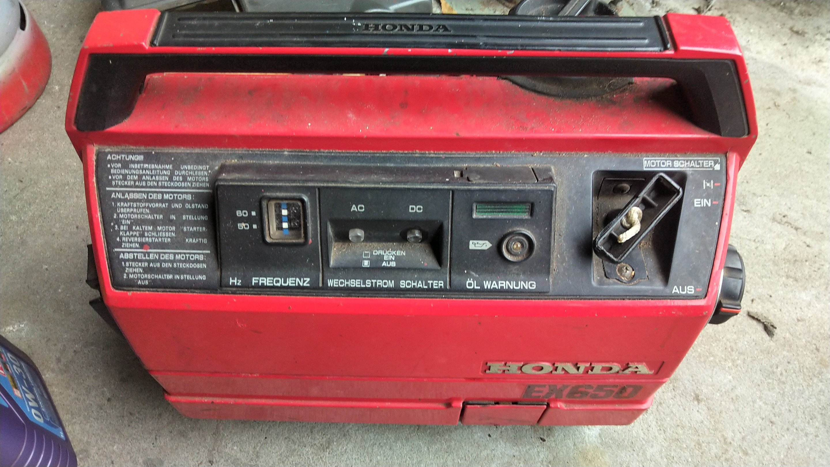

Da die beschafften Nato Klöze tot waren (3, bzw 4V pro Batterie noch) kurzerhand gebrauchte Blei-Saure Blöcke eingebaut.
Braucht noch jemand 2 Stück? Müsste 4 abnehmen, bräuchte aber nur 2.
Falls nicht muss ich den Volvo auf 24V umstricken...
Elektroschlosserei
Elektroschlosserei
Morgens noch das Aggregat abgeholt.

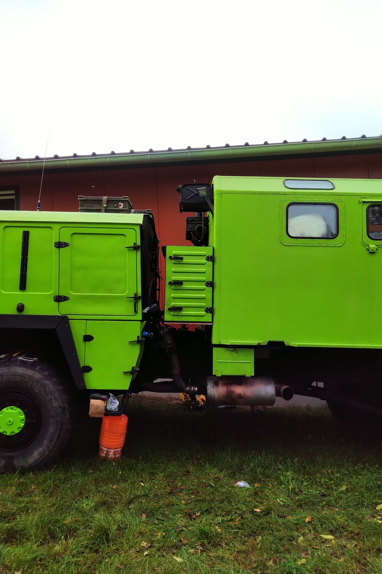

Montag, den 18.10.
Die Heizung nach Schaltplan angeschlossen.
Sie läuft *.*

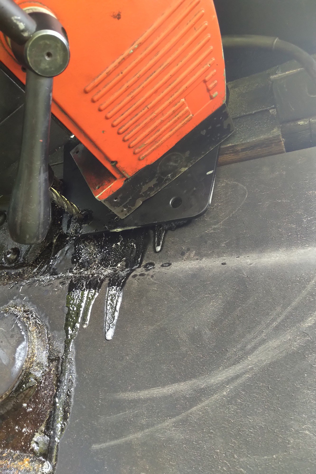

Nur der Tank ist undicht.
Also für Zwischenlösung sorgen.
Natürlich nicht ohne eine schöne Dieseldusche zu nehmen.

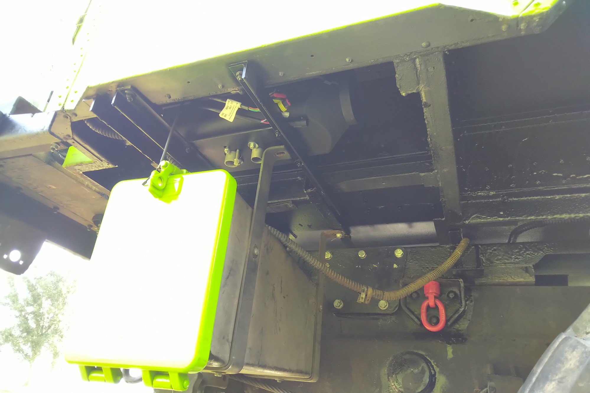

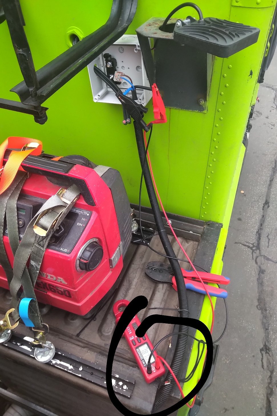

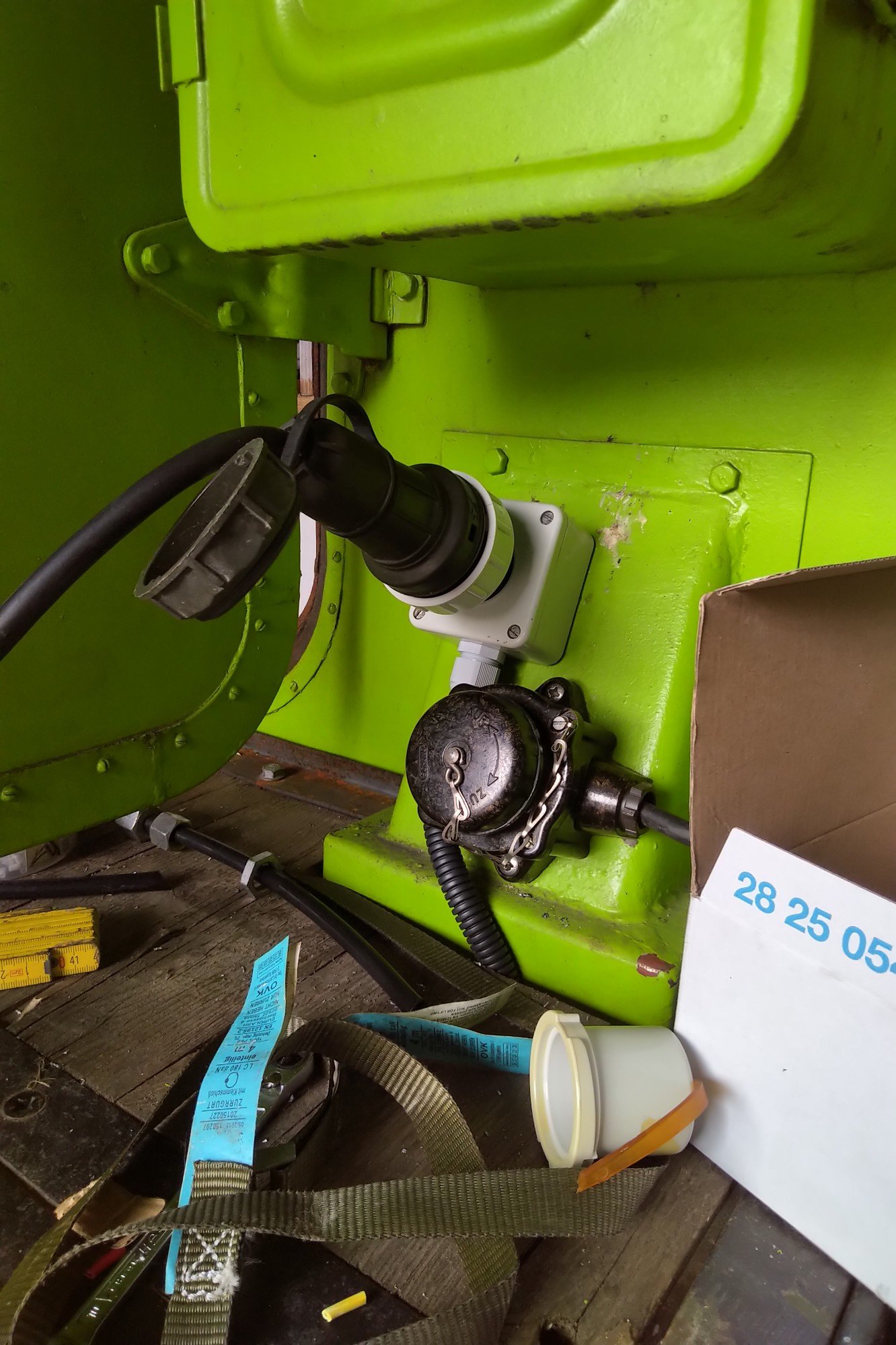

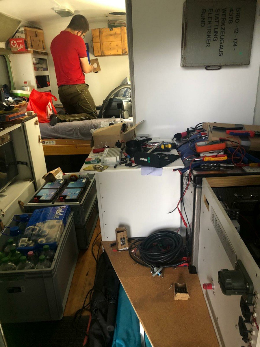

Parallel dazu die 230V Elektrik eingebaut (danke noch Mal Thomas!) und die FI Funktion der einzelnen Steckdosen geprüft. Der Elektriker hat beste Arbeit gemacht :)
Jetzt gibt sowohl im Stromkasten als auch im Freien funktionierende Steckdosen sofern Landstraße gegeben ist. Somit kann ich per Aggregat die Batterien laden. Soll ja kalt sein in Schweden um Weihnachten rum.
Steckerei
Steckerei

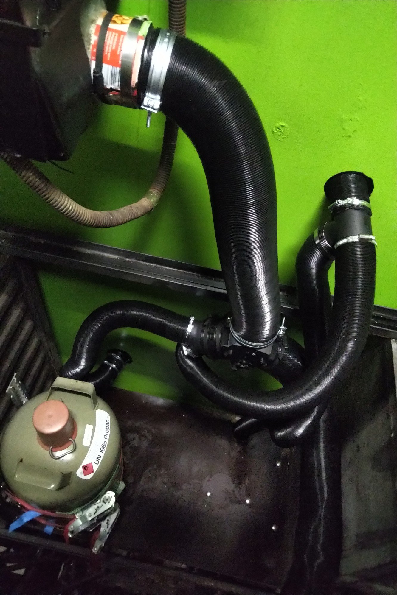

Weiter gemacht mit der Elektrik und der Heizung. Unter anderem die Heißluftverteilung war noch nicht fertig. 24h vor Abfahrt sah es so aus.
Außen
Außen
Innen
Innen
Dafür gibt es jetzt je einen Warmluftauslass unterm wie überm Bett, im Schaltschrank sowie der Elektrokiste. Damit sollte auch die Luftzirkulation ausreichend sein um Kondenswasserprobleme zu vermeiden.
Abends die Heizung probelaufen lassen. Schließlich war jetzt die provisorische Spritleitung und die Heißluftverteilung gemacht.
Et lüppt
Et lüppt
Die Heizung funktioniert. Inklusive der Sicherheitsabschaltung bei Hitzestau.
Aber das wird ein Problem welches im Urlaub behoben werden muss.
Liegt höchst wahrscheinlich an der absolut fachgerechten Warmluftverteilung.
Das wird ein Projekt für den Urlaub

Die Warmluftverteilung unterm Koffer fertig, die Gasflaschenhalterung montiert (siehe Bild Dienstag), das Aggregat verräumt und aufgeräumt.

Abend noch die neue Rangierbeleuchtung für Gut befunden.
Halogen Rangierbeleuchtung

gut, dass die OB-65 nach der Abnschaltung wieder angelaufen ist. Die thermische Abschaltung hatte ich nämlich bisher noch bei keinem Exemplar erreicht, das ich in der Hand hatte und das waren doch mittlerweile ein paar. Ich mag die Dinger... Kam die von selbst wieder, hast Du irgendwo drauf gedrückt oder hast Du sie stromlos gemacht?
Liebe Grüße und weiterhin viel Spaß auf der Tour durch den Norden!

OB-65, die russische Dieselstandheizung, die an eigentlich allen KUNG-Koffern verbaut ist.

ja: Aus - warm - ganz warm. Was halt Russen in den 70gern für vernünftig gehalten haben. Ich mag die Dinger. :cool: :wub:
Vieles ist an der nicht dran, das kann auch nicht kaputt gehen. Fehler (als Beispiele) mit denen man sogar die OB-65 gestört kriegt: Völlig zugesetzte Dieselleitung aus der kein Tropfen Sprit mehr kommt (war meine), völlig falscher Elektroanschluss (fast alle Kabel vertauscht, keine Masse, war auch meine bei der Übernahme vom GAZ), verbeultes Gehäuse so dass der Motor mechanisch keine Chance hat, zu drehen (Florian).
Da kommen so Punkte wie geringe Unterspannung, schlechter Sprit, verklebter Specht etc. nicht bei vor. Sie hat aber natürlich ihre Einschränkungen. Für mehr Details sollten wir einen separaten Thread starten.

in ОВ-65/95 gibt es nur ein Plus, es gibt keine Elektronik, überhaupt nicht, also kein einziges Halbleiterelement
Daher ist es maximal resistent gegen elektromagnetische Strahlung einer nuklearen Explosion.
Hier enden die Profis.
Im russischen technischen Forum hat die Diskussion über dieses Heizgerät drei Themen mit jeweils mehr als 200 Seiten.
und die Diskussion wird nicht mehr geführt, weil alles, was schon hätte besprochen werden können.
Jetzt würde ich es nach Geschmack durch eine Planar oder eine andere Heizung ersetzen.

#204 Beitrag von Weickenm » 2021-10-25 16:32:25
So,
heute Mal wieder den Rappel bekommen und das Bordwerkzeug rausgekramt.
Schließlich stehe ich gerade auf dem Campingplatz eines Museums und kann nach getaner Arbeit duschen :)
Im Aufbau wurde der Nato-Knochen repariert,
die Kühlbox angeschlossen,
das Licht in der Küche angeschlossen,
meterweise Kabel verlegt,
die Luftumwälzung durch die Ventilatoren sichergestellt,
das Licht am Bett vorbereitet (vielleicht schließe ich das später während der Theorie zum Führerschein noch an),
die Ladeelektrik kofferseitig fertiggestellt,
den 230V Wandler angeschlossen.
Beim anschließen der Ladeleitung an das Fahrzeug fantastische Werte mit der Messzange ermittelt.
Wenn das so weiter geht verkauf' ich den Drecksbock nächstes Jahr auf der Abenteuer Allrad...

1870 Umdrehungen für das moppel....ist doch ganz ok..ich dachte ,die drehen höher.

Das wären bei 2 Erregerfeldern 62 Hz. Das musst Du dann mit einem Potenialwiderstand runterdimmen auf 50 Hz. Dann funzt das mit dem Laden der Kofferbatts. :joke: :joke:

Hallo Florian,
das Bild gibt nicht viel her.
Ist das deine Generatorausgangsspannung im Leerlauf (keine Last außer dem Messgerät) - 187 V?
Wie verändert sie sich unter Last (mit Verbraucher dran)?
Steht die Strommesszange auf Volt AC?
Hast du mal versucht einen Schaltplan für dieses oder ein ähnliches Aggregat zu bekommen? Entweder er ist irgendwo unter irgendeinem Deckel angeklebt, oder über Google...
Wenn es tatsächlich 187 V sind, die Messung korrekt ist und auf der verbrennungsmotorischen Seite kein Fehler vorliegt, sind eventuell gealterte Kondensatoren zuständig für das Problem. Aber auch eine zu geringe Drehzahl, weggegammelte Leitungen usw. können das sein. Erstmal Schaltplan suchen, vorher nur Glaskugel.

#209 Beitrag von Tomduly » 2021-10-26 11:18:38
Moin Florian,
woher kommt denn die Ladeleitung? Vom Versorgungsanschluss für Kabinen am KAT? Wie beim Unimog?
Sind es 187V oder 1,87V, was das Messgerät anzeigt?
1,87V könnten noch halbwegs plausibel sein, wenn es die +/- Anschlüsse der Versorgungssteckdose sind. Die werden nur scharf geschaltet (über ein Relais), wenn zwei weitere Kontakte (C und D) der Steckdose gebrückt werden. Habs mal aus dem Multiboard kopiert:
"A - +24V 30 via Trennrelais (60A)
B - nicht belegt
C - Steuerleitung Trennrelais ( Masse = Ein)
D - Masse 31
E - Signalhupe (Summer)
F - nicht belegt. "
(Quelle)
Müsste beim KAT sinngemäß auch so sein.

#210 Beitrag von Weickenm » 2021-10-26 15:21:22
ja, das Messgerät hat 1,87V angezeigt.
Da die Stromzange zum Glück automatisch arbeitet hab ich das Problem mit der falsch eingestellten Spannung nicht.
Aber dank eurer Hilfe konnte ich nun die Ladeleitung richtig anschließen.
Messung bei stehendem Motor, aber Zündschlussel auf Stellung 2
Fehler war, dass ich die Flaschen Leitungen gebrückt hatte :totlach:
